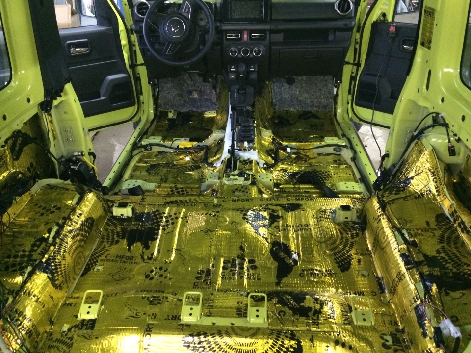

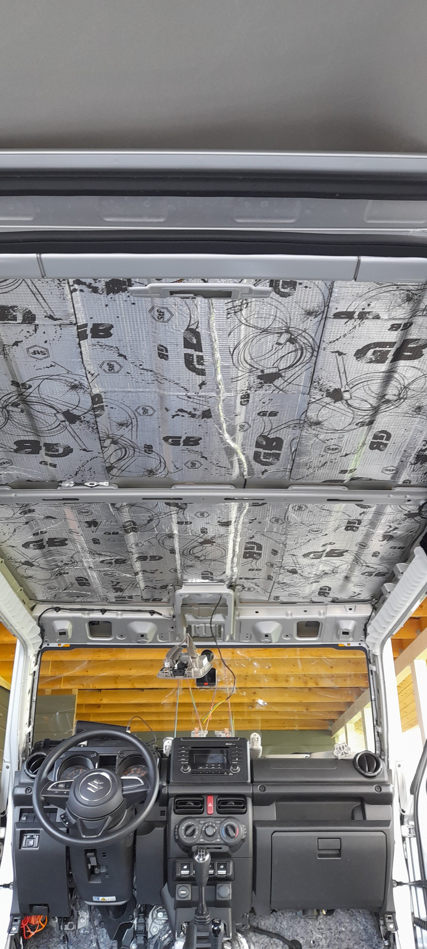

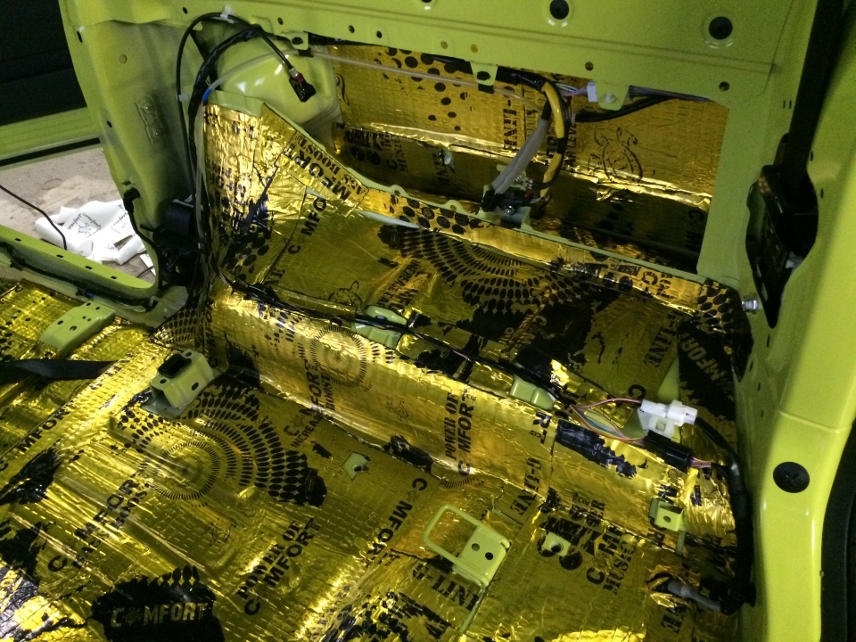

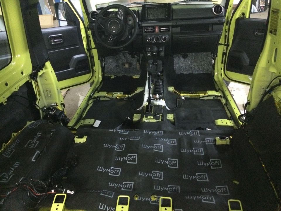

Разборка автомобиля не представляет сложности - все на пистонах и клипсах. Шумоизоляция проводилась в 2 слоя - виброматериал Комфорт Голд 4 и 2 мм на металл кузова и поверх него слой К-Флекса( вспененная резина, которая не намокает, если в салон попадет вода при глубоком броде) . На потолок - слой шумопоглотителя волна.

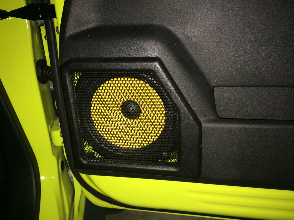

Помимо шумоизоляции поменяна акустика в дверях, установлен 6 канальный усилитель с процессором и сделан сабвуфер стелс

эффект-то есть какой-нибудь? сколько вся шумка весила?
эффект есть- уже не пустое ведро. Килограмм 20-25
