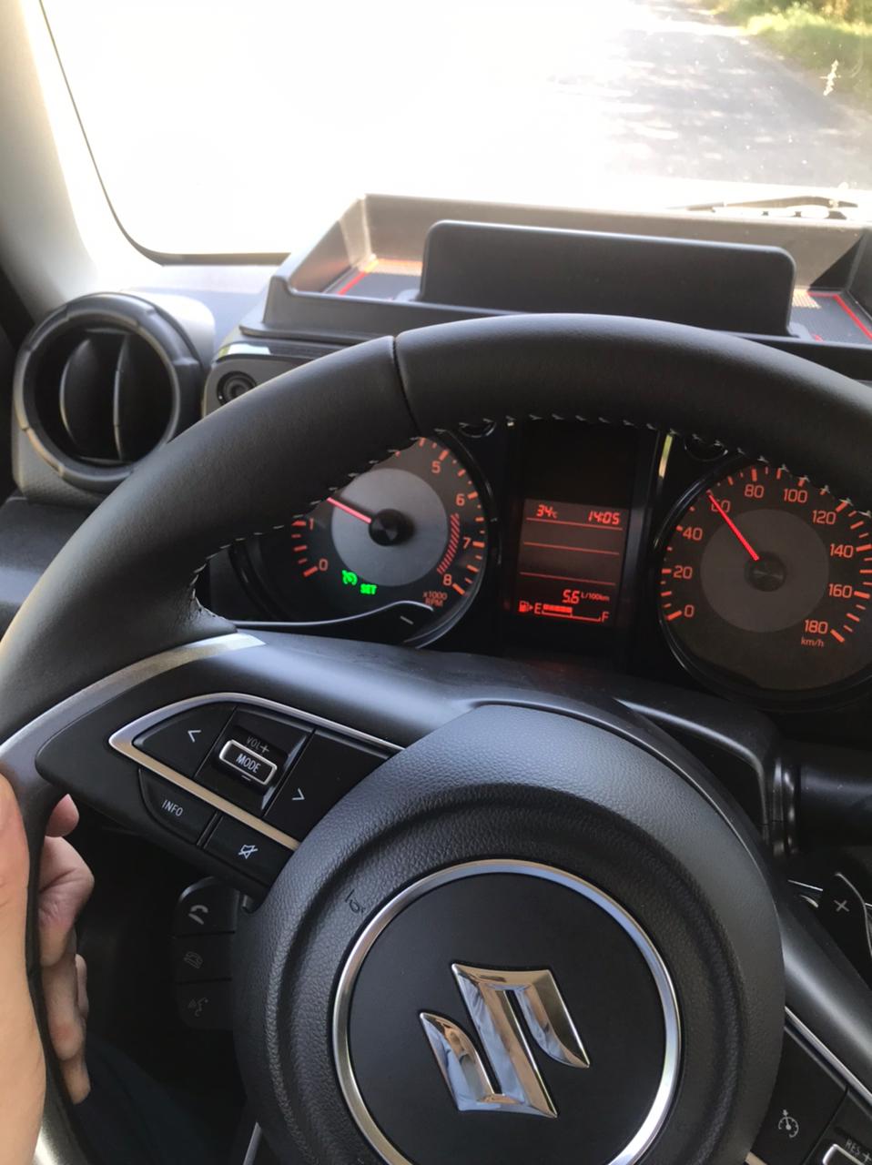

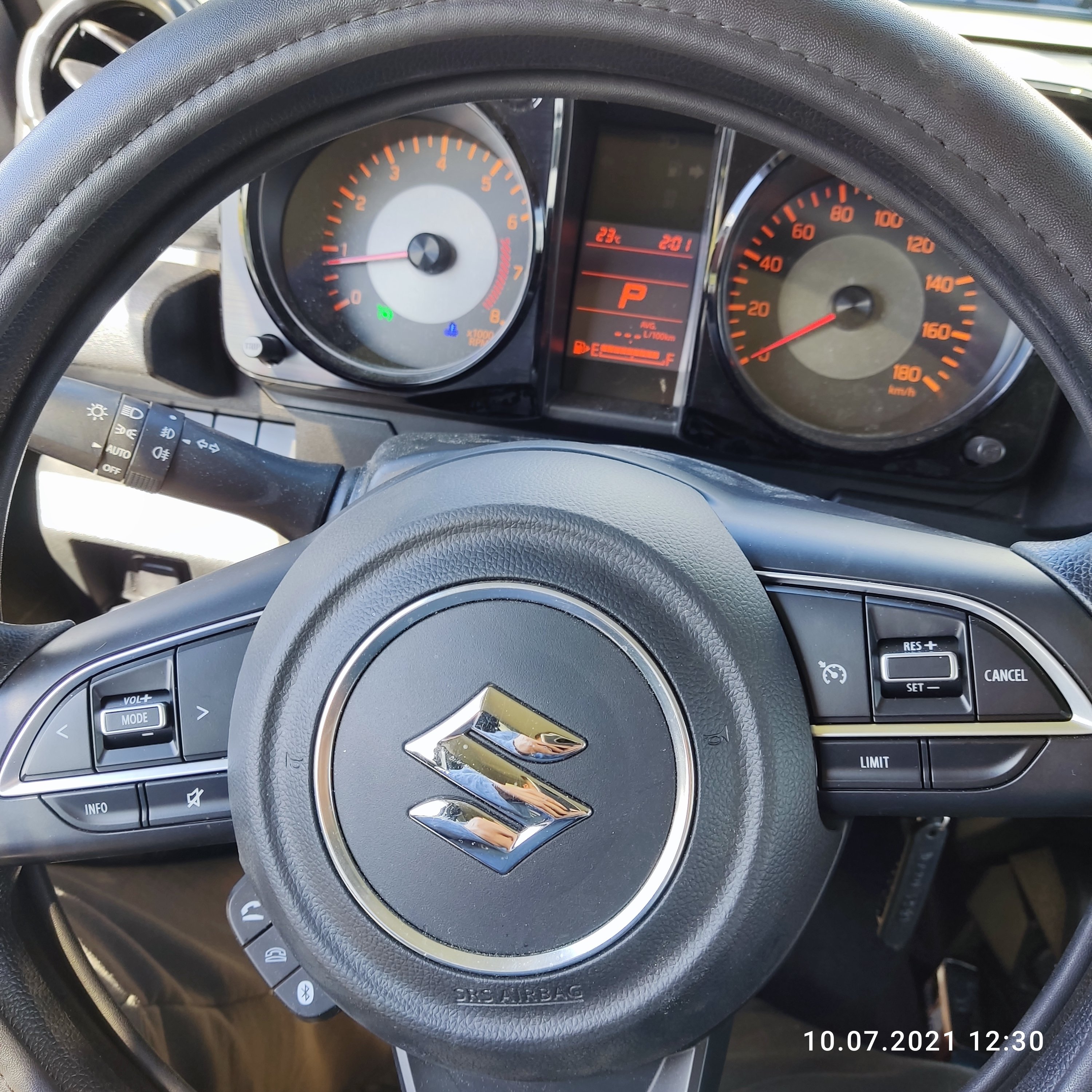

Ток поставил. Вся накладка неподошла по размеру на пару мм и нижним креплением. Пришлось переставить кнопки. Круиз работает. Лимитет нет. Ну и не должен.

Сергей,у вас комплектация GL на автомате,а на механике будет круиз работать?
работает круиз на механике GL
либо кнопки отдельно брать и перебирать свой руль, либо руль с GLX версии

Спасибо! А вы на свифтовском руле круиз так и не активировать?
свой руль отправил одноклубнику, он перепаял сопротивление на кнопках, у него на автомате заработал круиз после перепайки...
жду руль обратно, чтобы проверить у себя
сфивтовский руль оказалось найти проще и дешевле. ну и выглядит по итого он интереснее (нижний скос, приливы)
