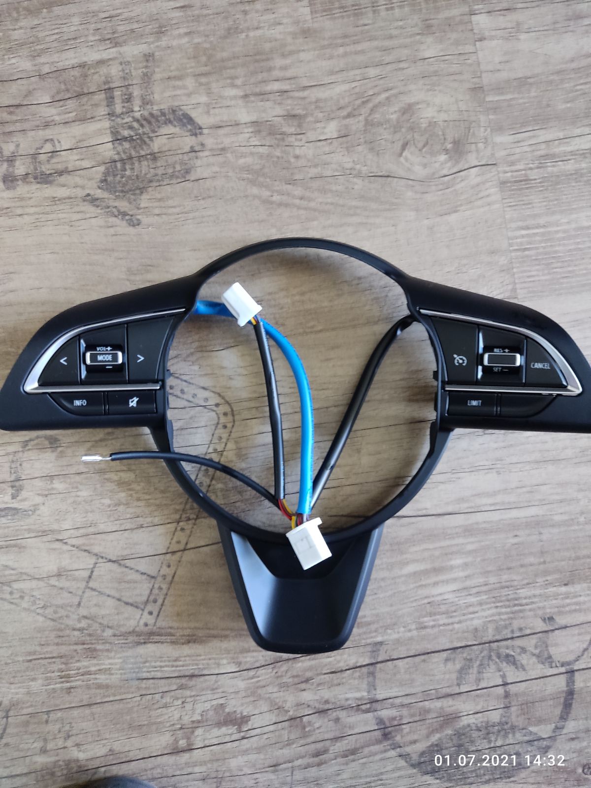

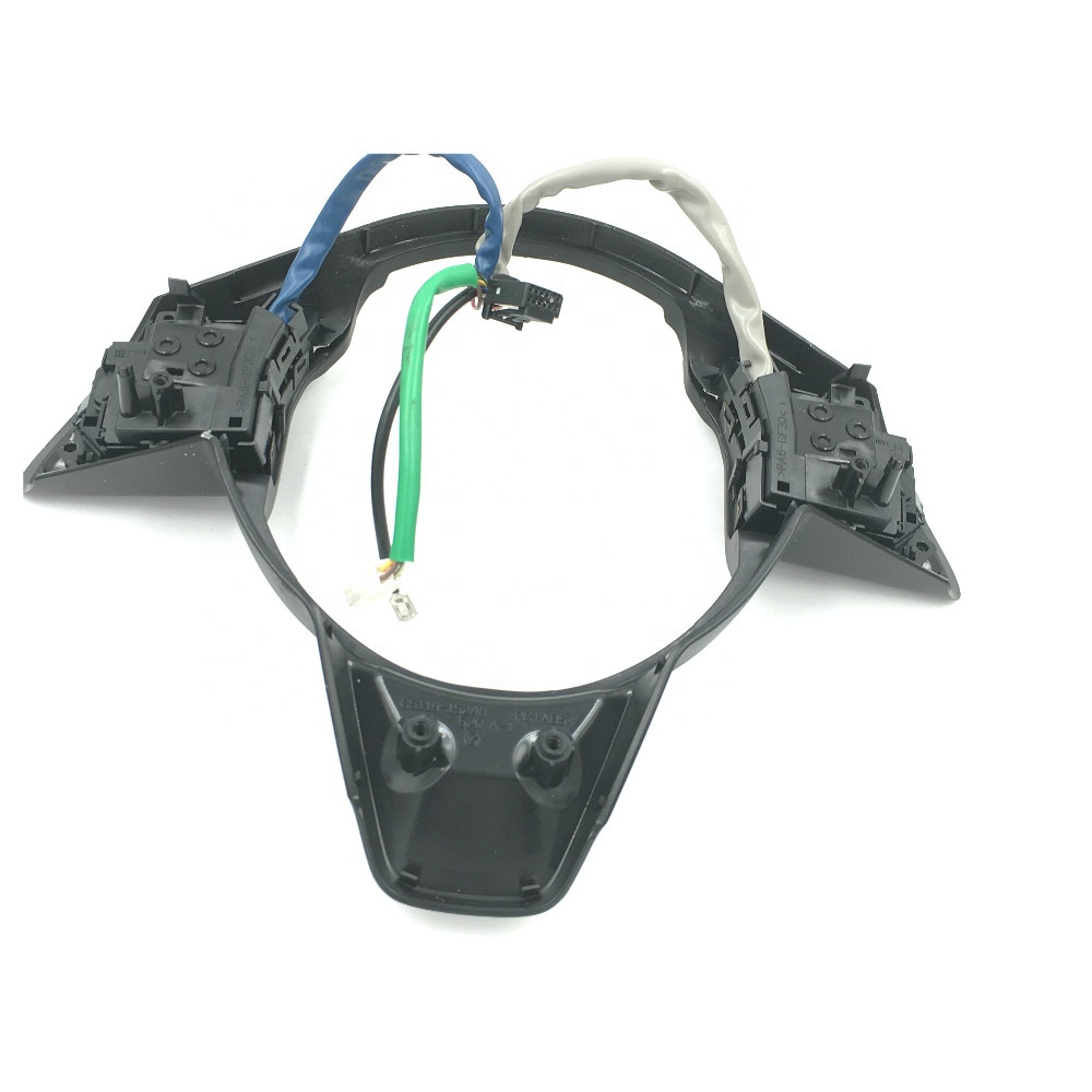

пробую оформлять заказ на Алибабе, раз тут клубни утверждают, что круиз работает простой перекидкой кнопок.
http://video01.alibaba.com/vod-icbu...wp/LjjZyFMb2amY9YRT9qH_276935704519_sd_hq.mp4
я заказал еле еле..6000 руб вышло...но продавец еще и не отправил товар..неделя уже а есть у него 55 дней)))
на импексе руль от свифта примерно в те же денньги. но быстрее. но есть лишняя кнопка - возможно придется сопротивления менять.

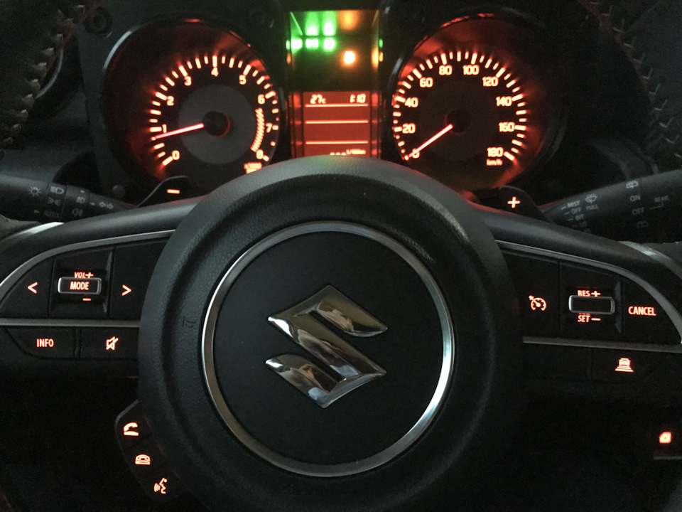

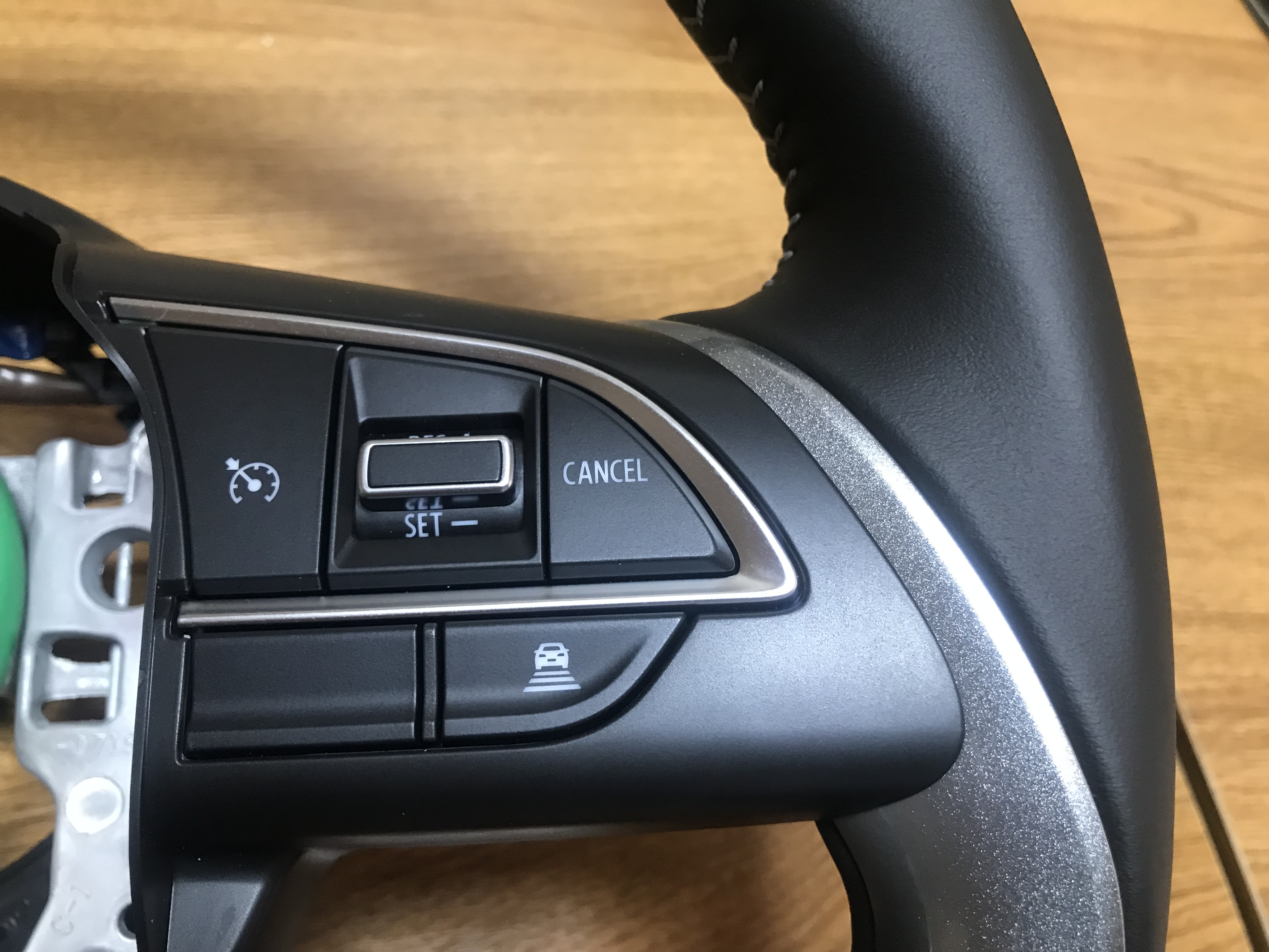

Если немного полистать тему, то:
Сегодня выяснили - работает.
Проверка производилась путём перекидывания рамок с кнопками от GLX на GL, и последующих натурных испытаний. Круиз отлично работает на GL с рамкой от GLX.
Теперь интересно, возможно ли таким же образом включить функцию Lim...

ответ на вопрос отправили товар наконец то или нет :) - да.но все еще не получили номер отслеживания, возможно, завтра может быть номер отслеживания, пожалуйста, подождите

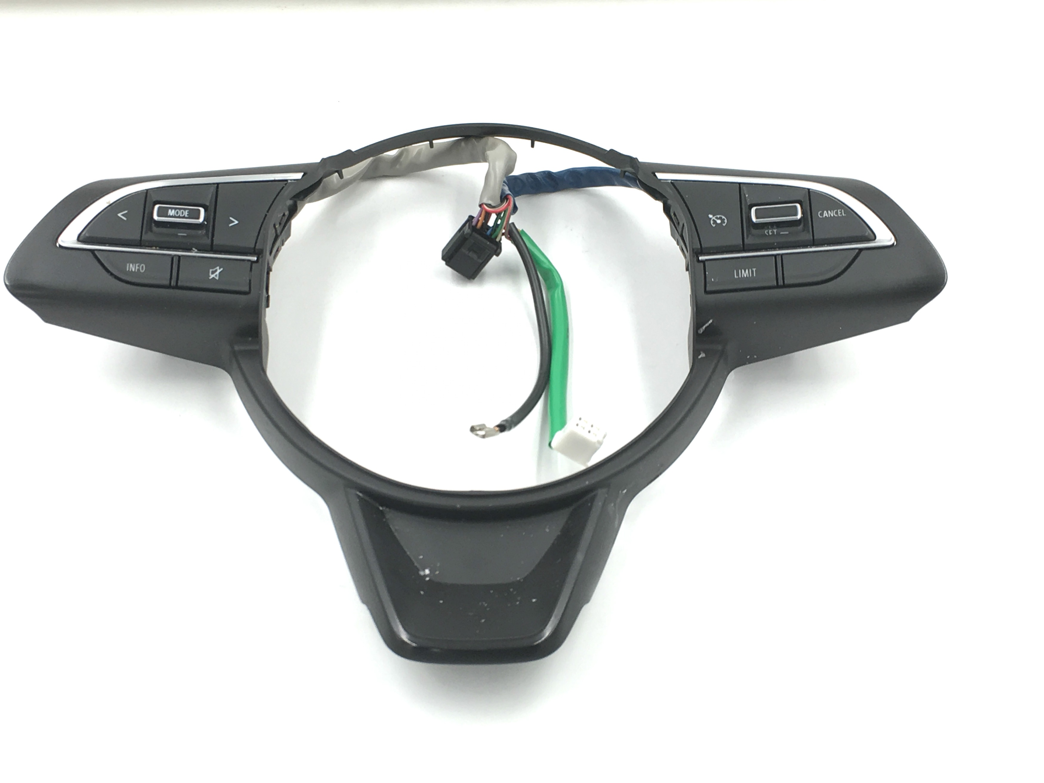

Меня больше лимиттер интересует-не вижу для него сигнала.Не хватает его в GLX/

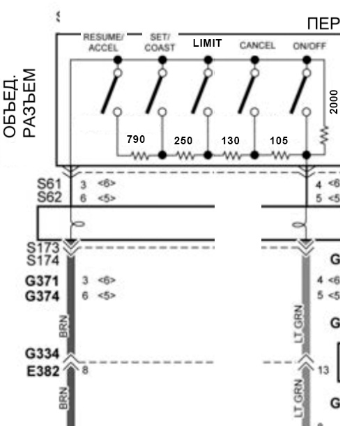

с лимитером другой блок кнопок - немного разные сопротивления - чтобы параллельно 2000 подключать - для кнопки лимит - такой набор
kiselev-foto
20 Февраль 2013
462
362
Владимир
скоро будет Джимни :)
скорее всего просто не выведена кнопка - а резистора 2 - 250 и 130
Реакции: fatboy
kiselev-foto
20 Февраль 2013
462
362
Владимир
2 провода
резистор 240-250 ом и кнопка
включи параллельно кнопкам на руле - к зеленому и коричневому (не отключая кнопок)
это и будет кнопка ЛИМ

Поставщик отправил ваши продукты по номеру заказа Trade Assurance 859526155011776. Пожалуйста, проверьте следующие данные, нажав кнопку. Если у вас возникнут какие-либо вопросы по отгрузке, свяжитесь с вашим поставщиком.

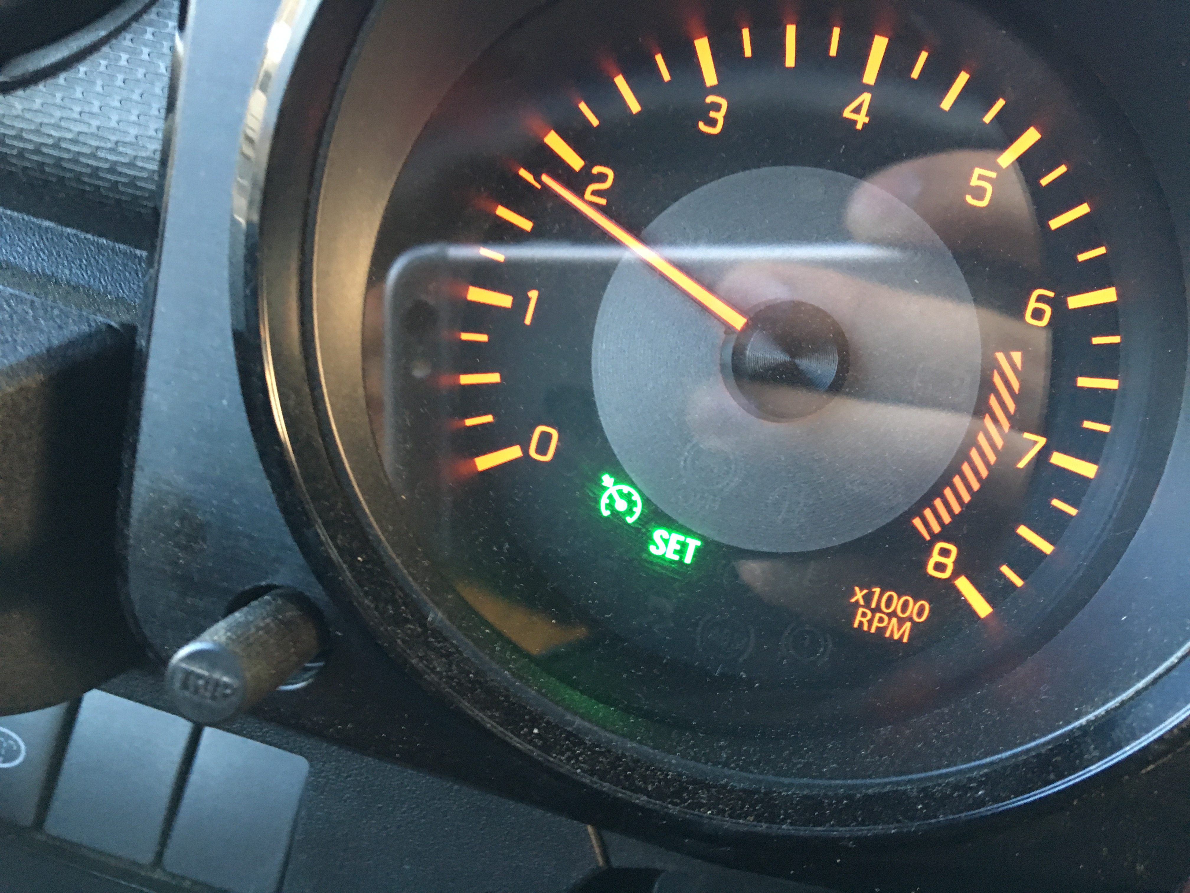

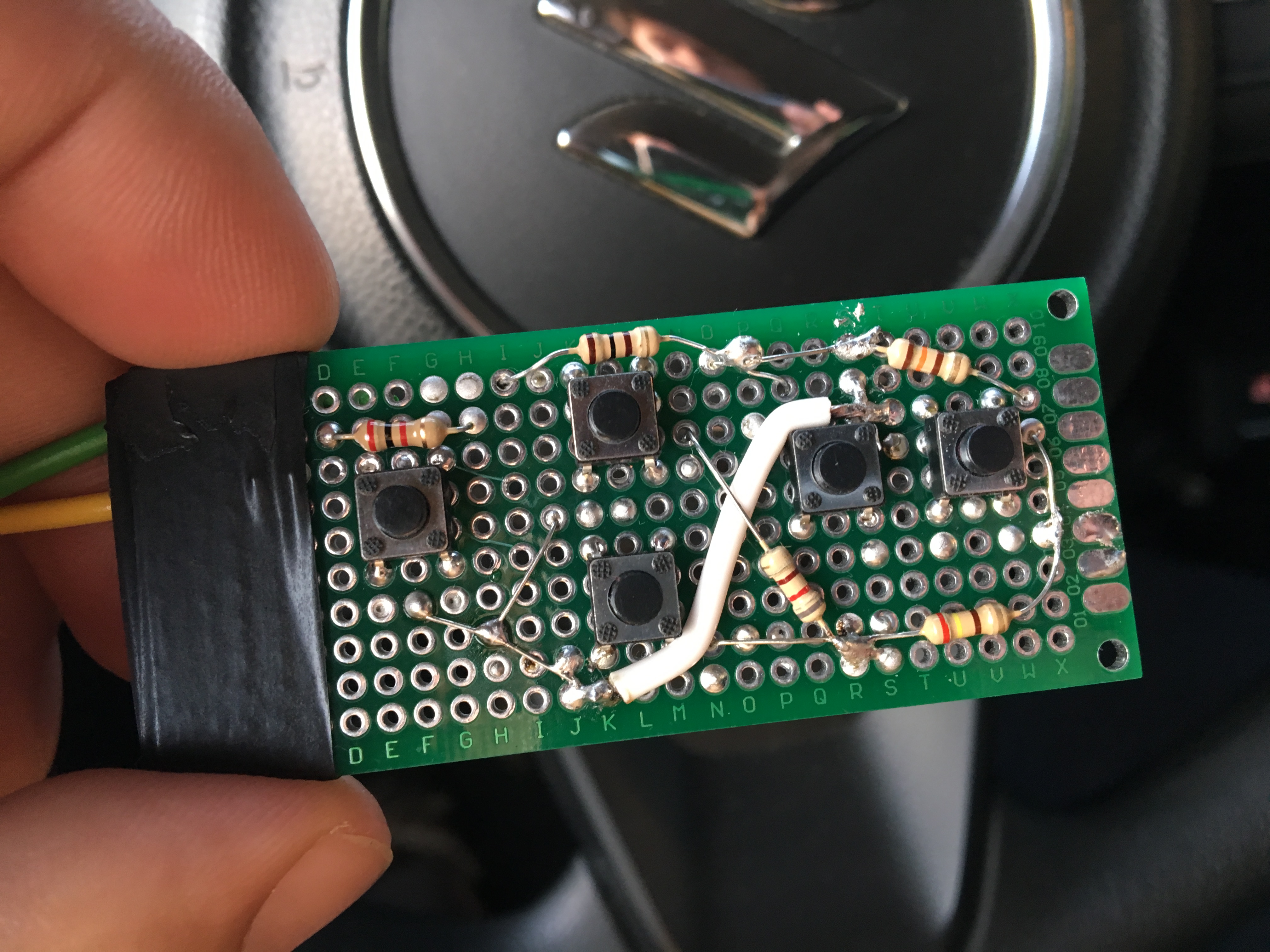

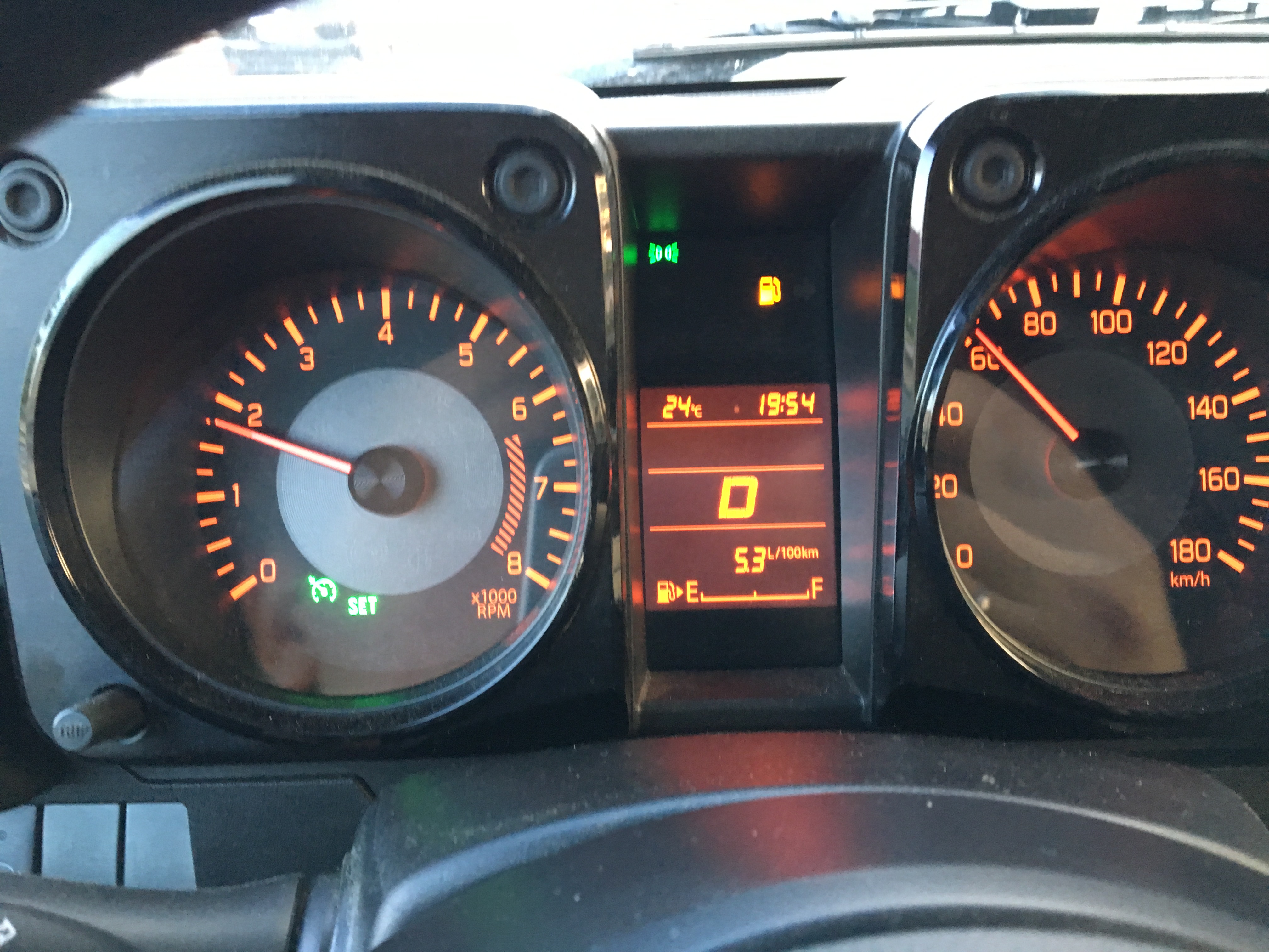

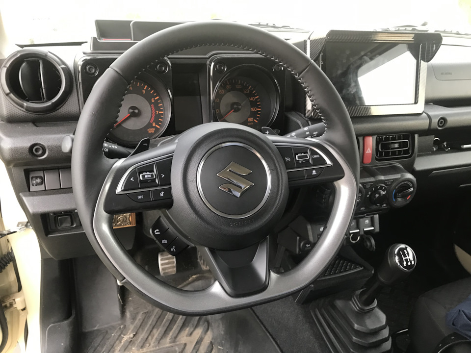

Спаял поделие — имитатор кнопок на руле.
Круиз работает, лимитер нет. Но круиз деактивируется при нажатии на Limit.
Кстати, кто пишет что круиз отключается на ямах: не на ямах, а при срабатывании трэкшна или есп.
Реакции: Alexander K

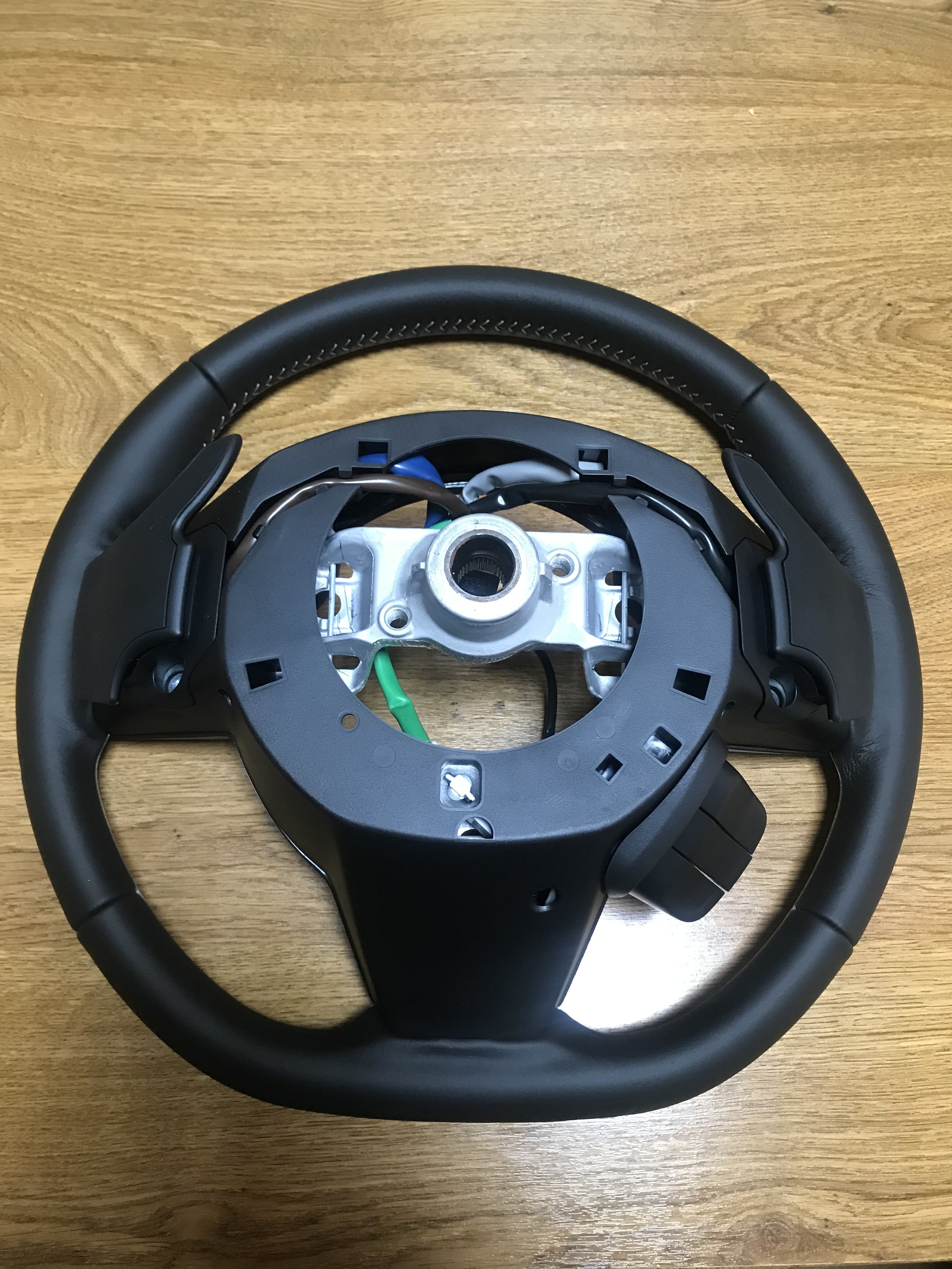

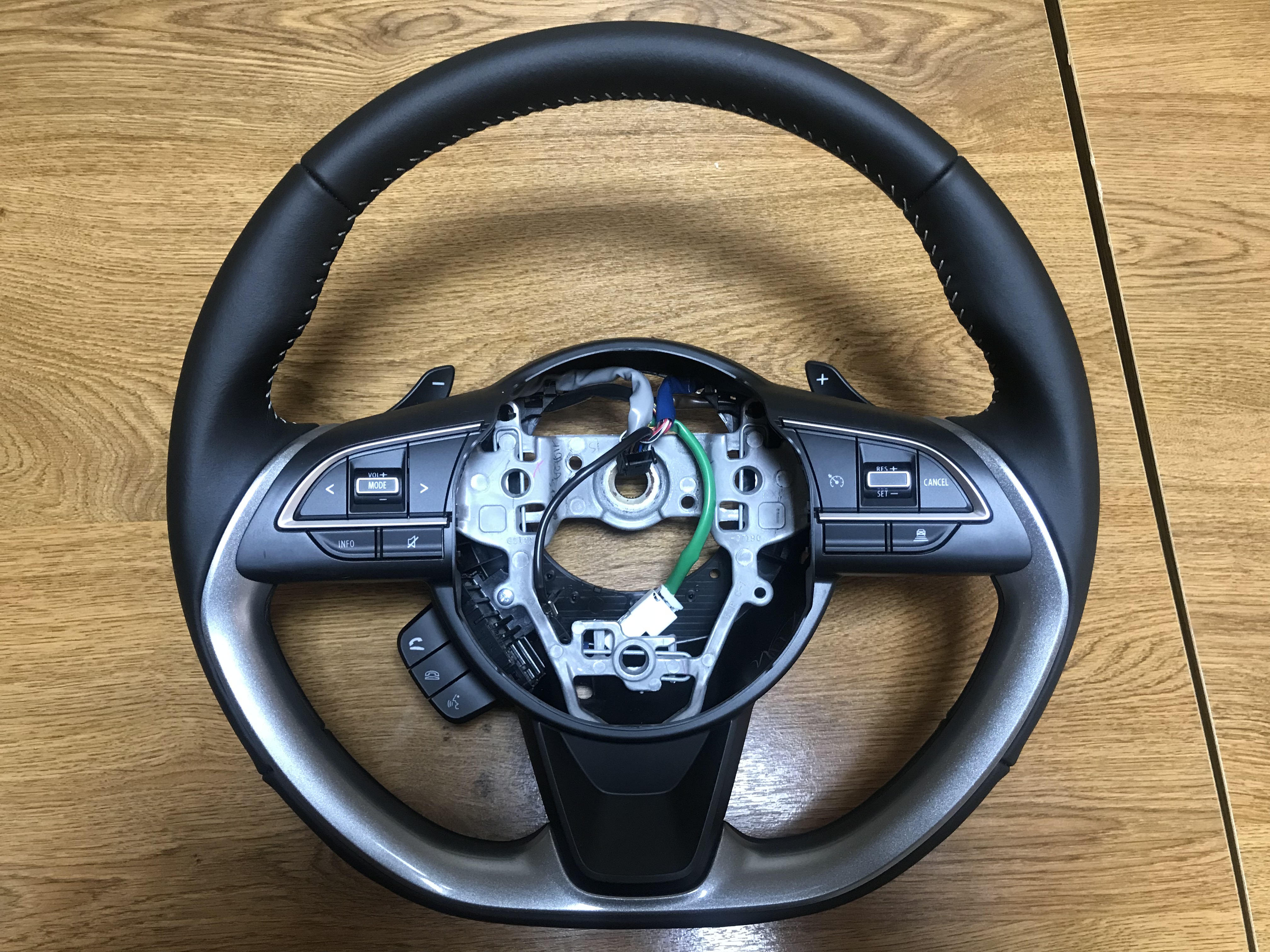

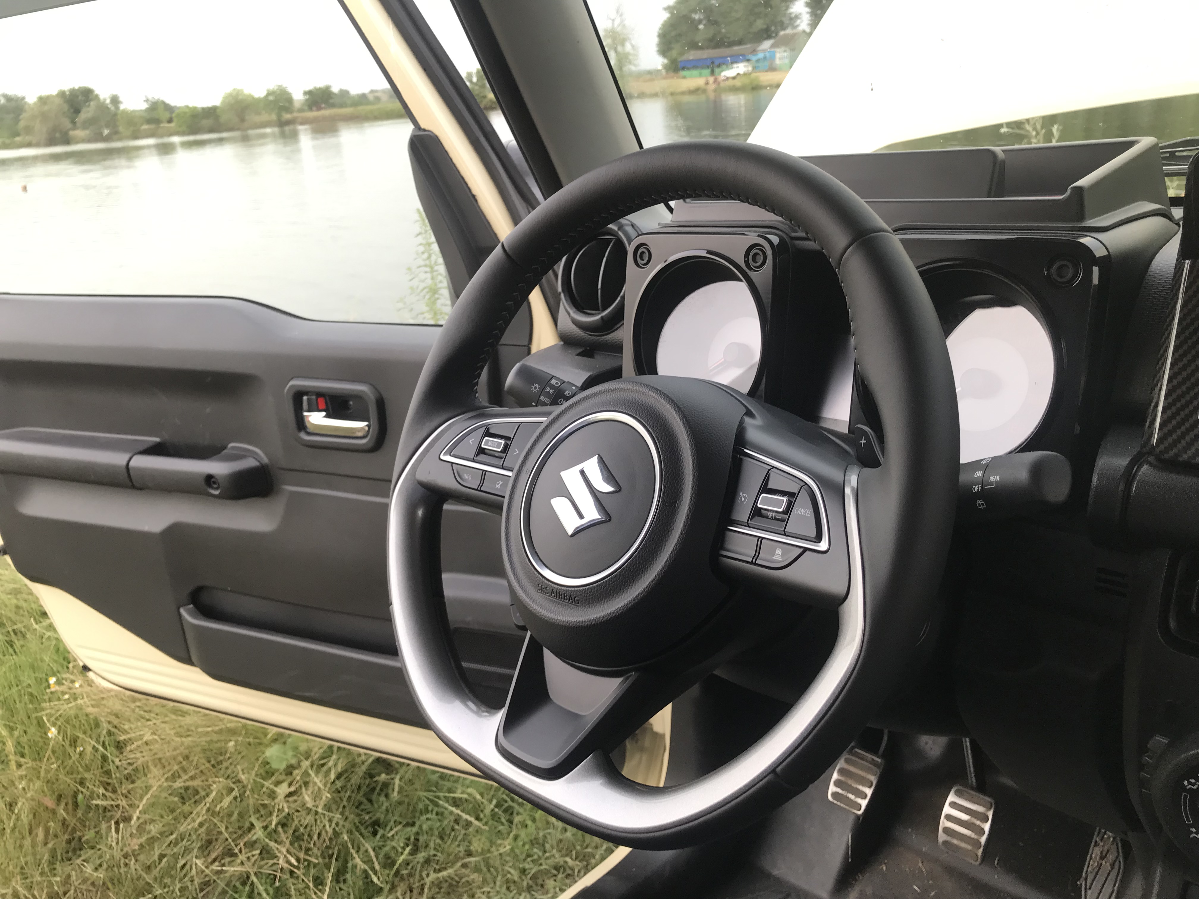

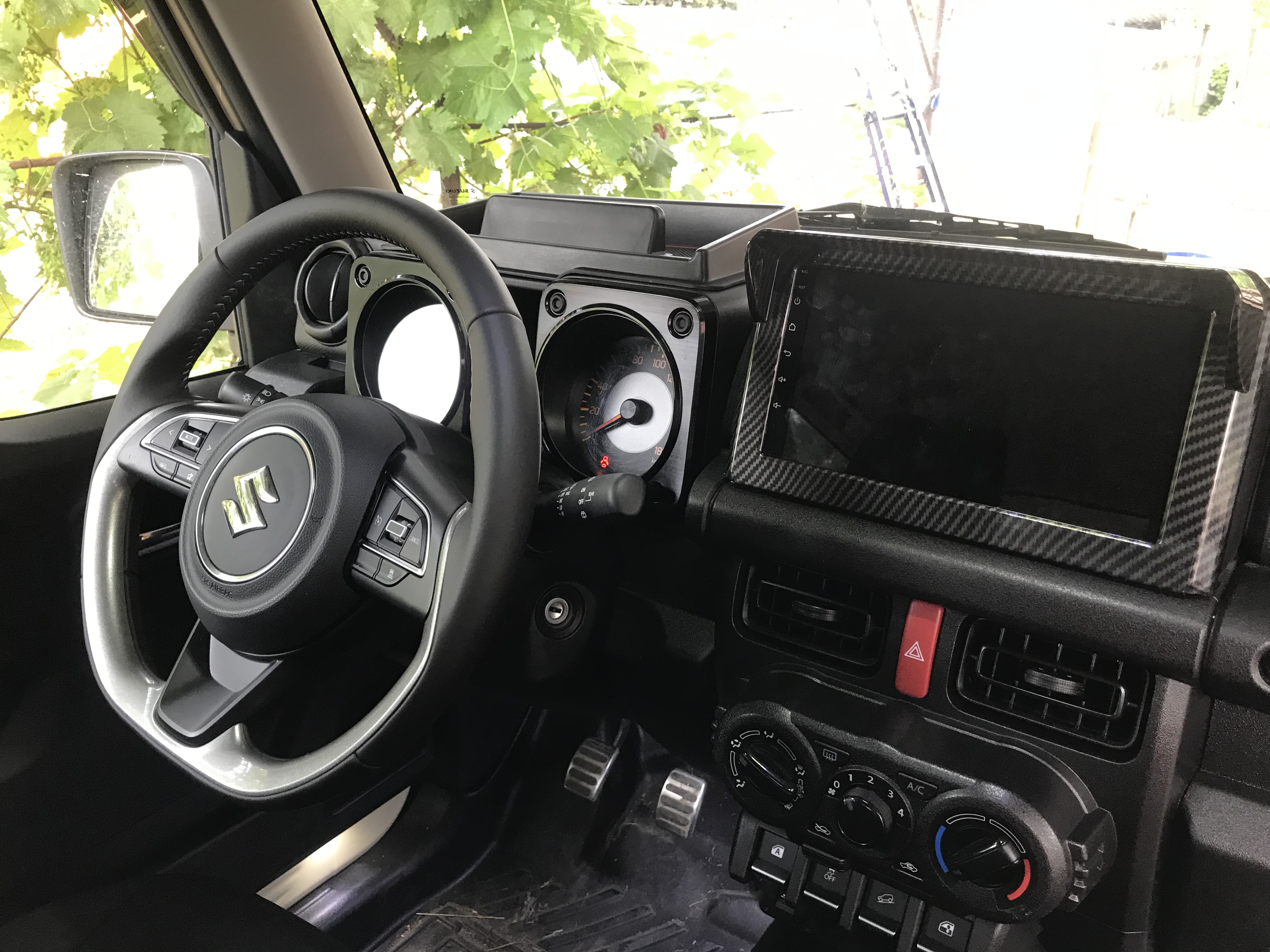

Пришел руль от Swift, практически в идеальном состоянии. Как поставлю дам обратную связь
Реакции: tacit
jimnykuban
17 Январь 2021
312
195
Jimny 2020 GL, MT
Круиз на свифтовском руле не заработал, надо смотреть проводку, может в разъеме что-то не совпадает. В остальном руль достаточно гармонично вписался в интерьер, подстветка кнопок работает, все аудио кнопки и управление приборкой работают
пришла байда сегодня.т.е почти полтора месяца шла..

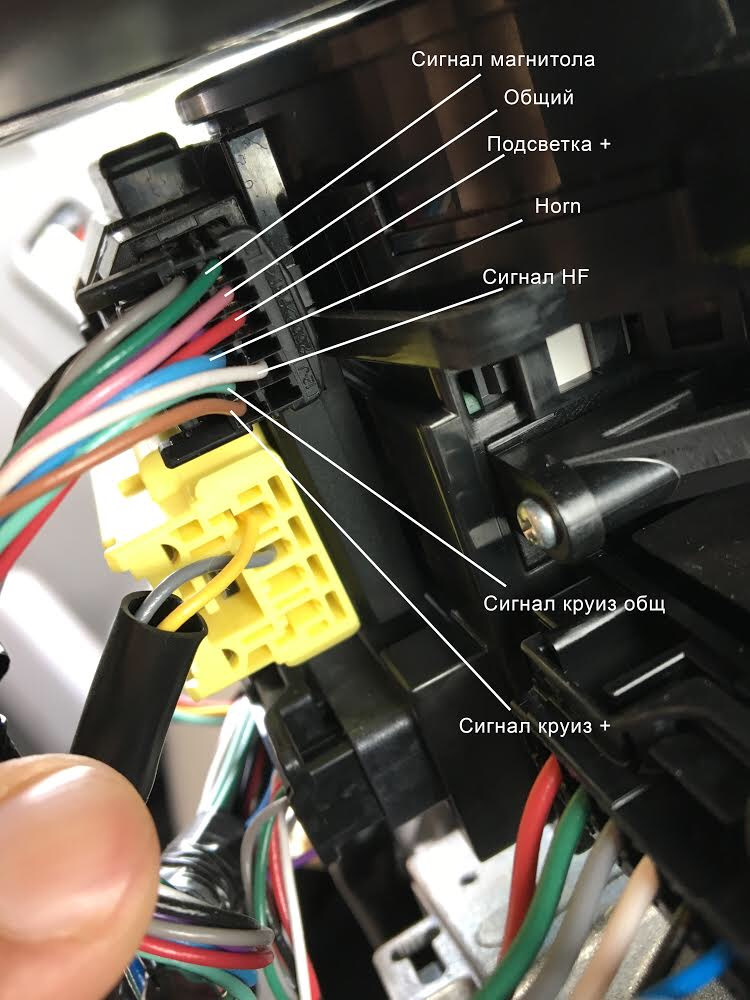

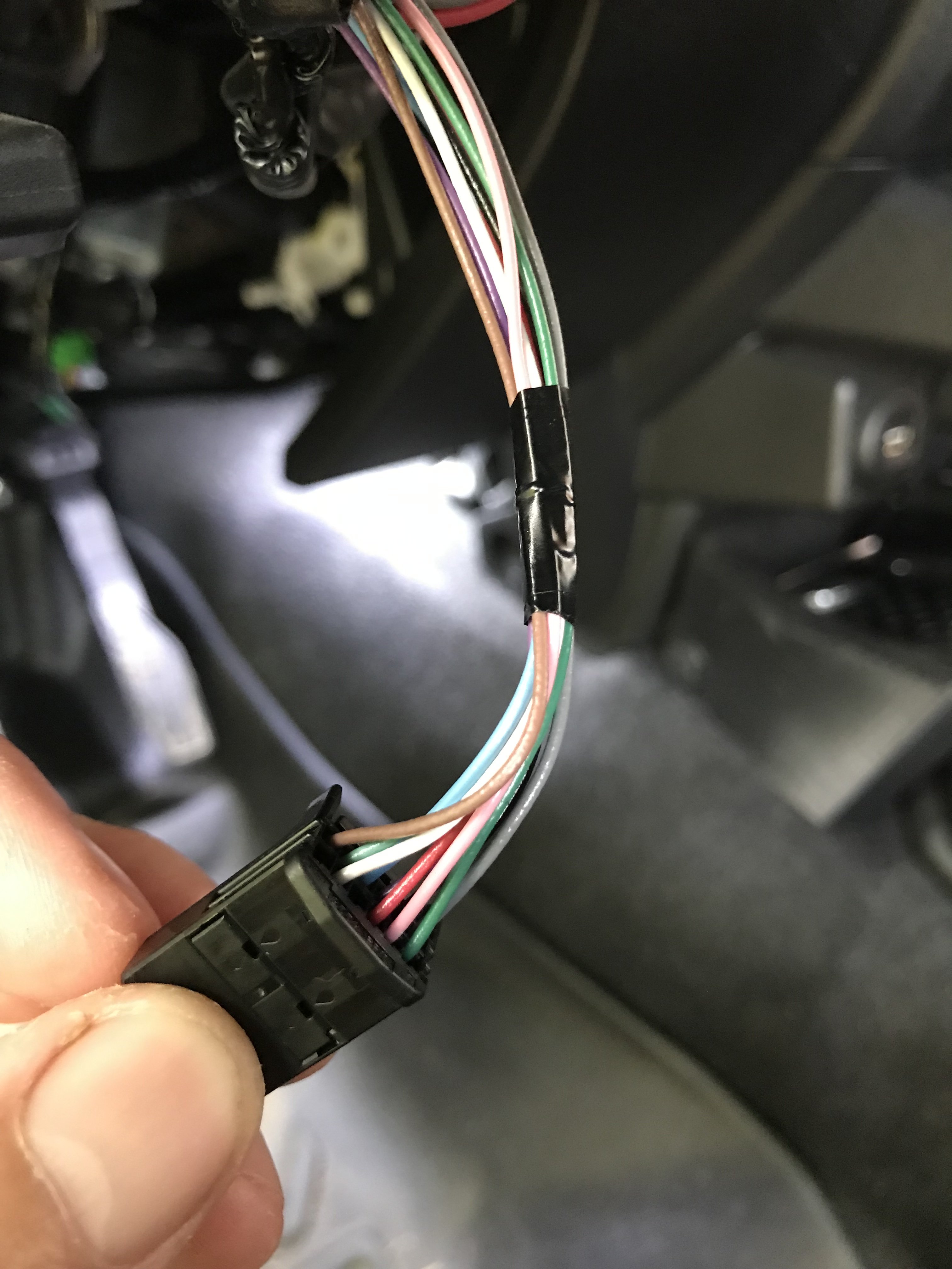

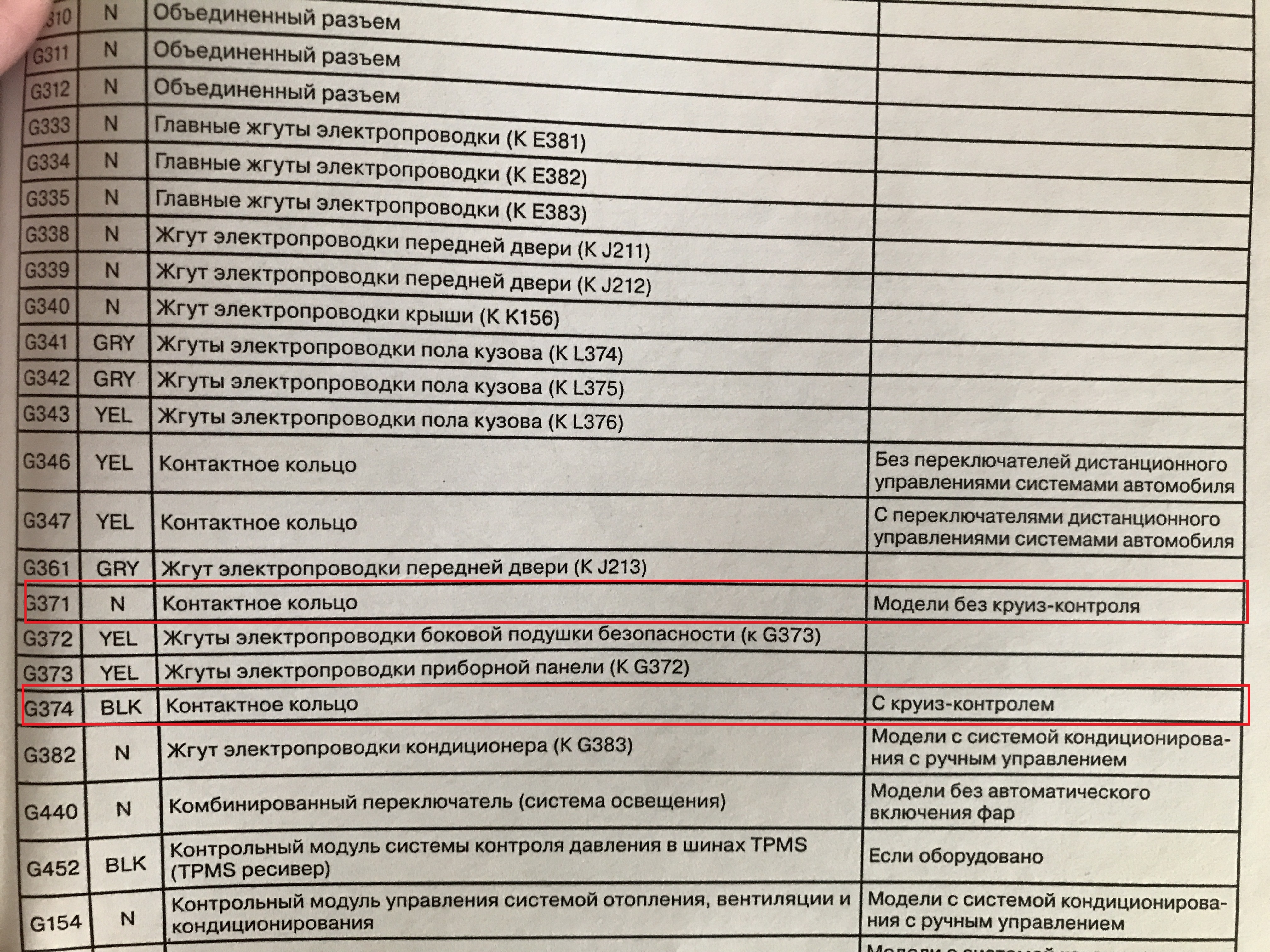

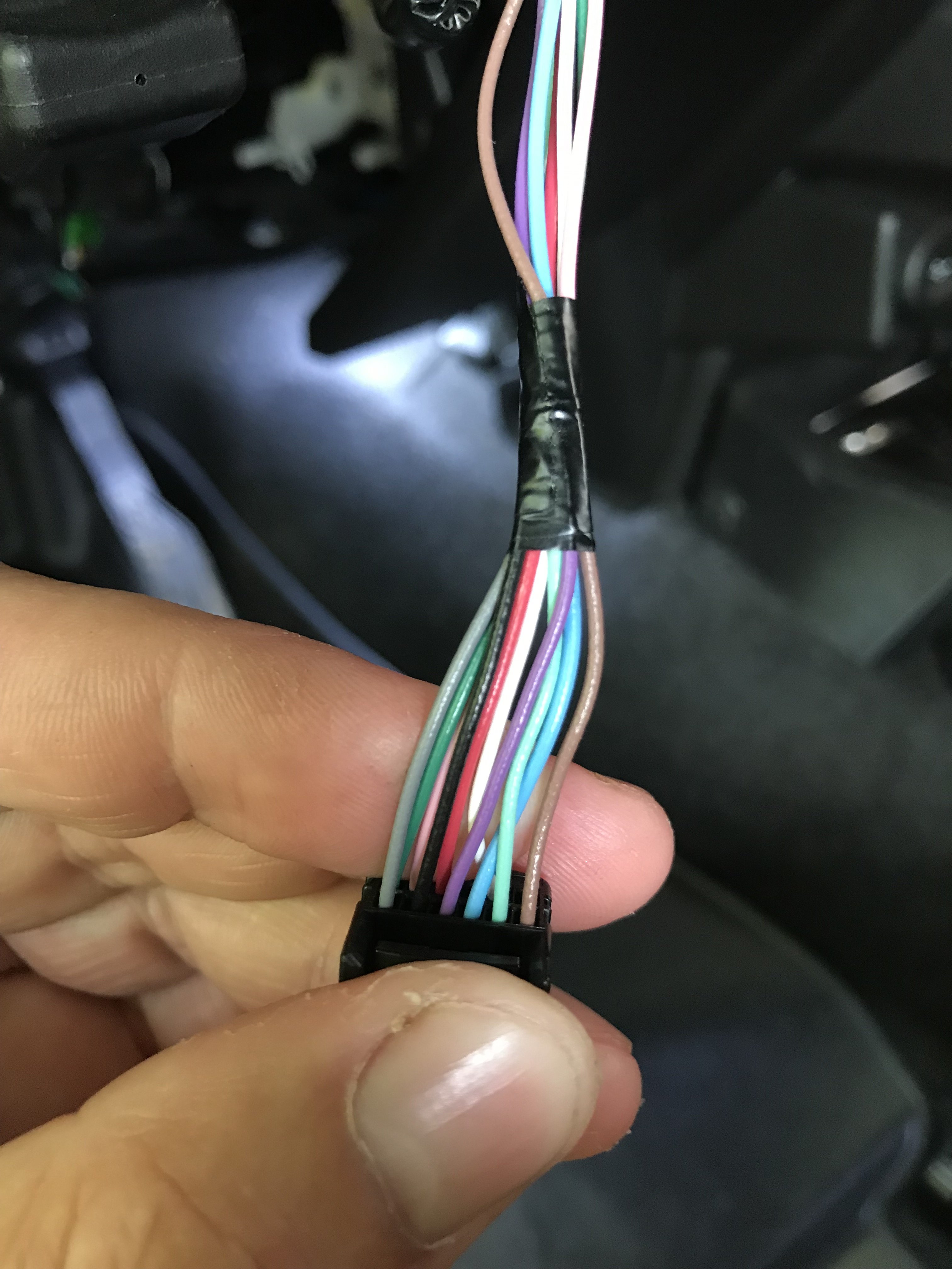

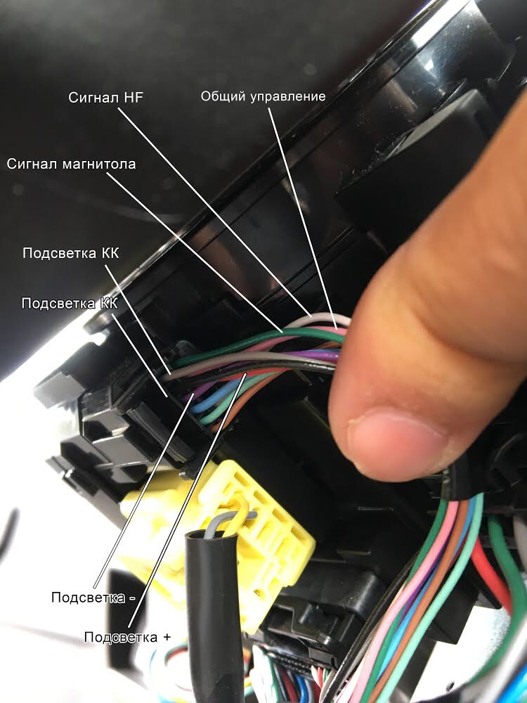

снял нижний кожух руля, проводка после контактного кольца на GL механике вроде бы совпадает с GL автоматами
на педали тормоза концевик имеется
в мануале указано что для машин с круизом и без разные контактные кольца (либо разъемы)
