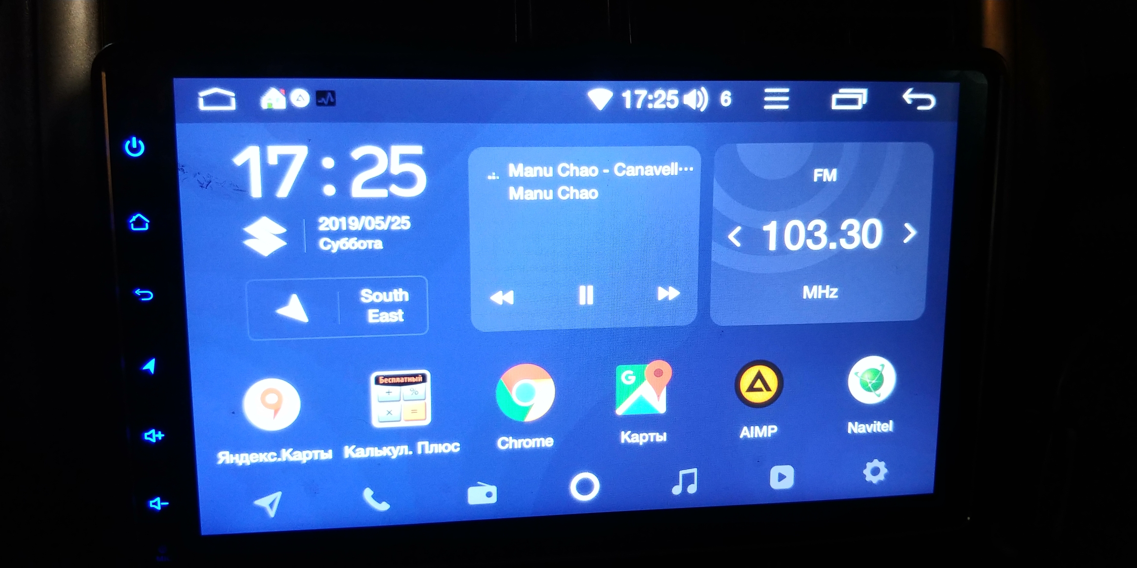

смотри тут. лучшего по определению не бывает. все остальное полумеры.
https://suzuki-club.ru/threads/89370/
руут присутствует)) три навигации одновременно на ура. подключение к родной проводке.
размер экрана подобран именно под Сузуки Jimny это не стандартный экран
проц самый свежий SC9853(i) Восьмиядерный 1,8 ГГц ,4-32 память

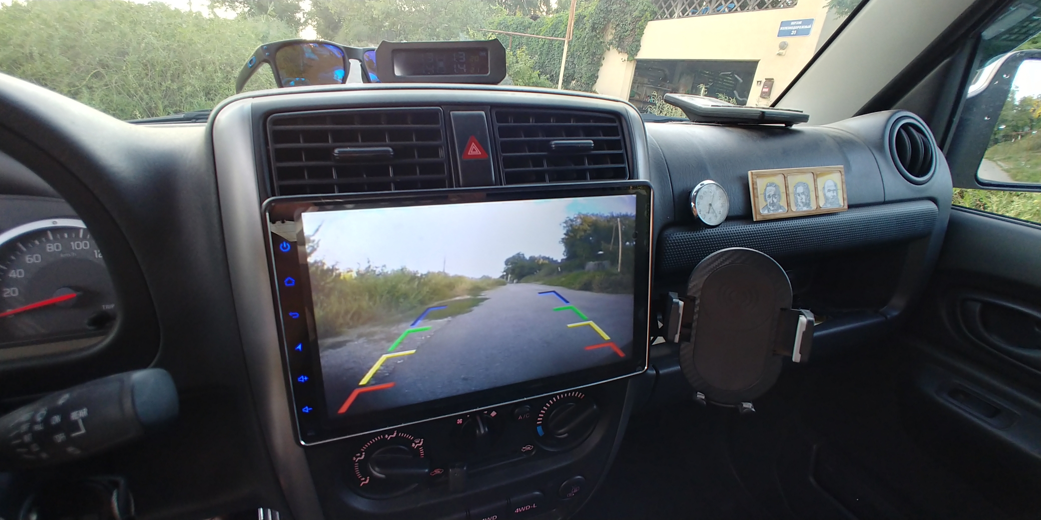

принял решение брать бюджетный вариант с али! выбрал вот это:
https://aliexpress.ru/item/4000189403472.html?spm=a2g0s.9042311.0.0.43d033edshDycaчестно говоря я доволен. на мой непритязательный вкус и в такой бюджет это находка, со своей функцией справляется на ура. подключение самостоятельно - без каких-либо проблем (если интересно, могу дать короткую инструкцию). Рамка в комплекте, как родная. Микрофон работает без нареканий. Камеру изначально не хотел, так как тоже склонен считать, что на машине с такой обзорностью необходимости в ней нет))

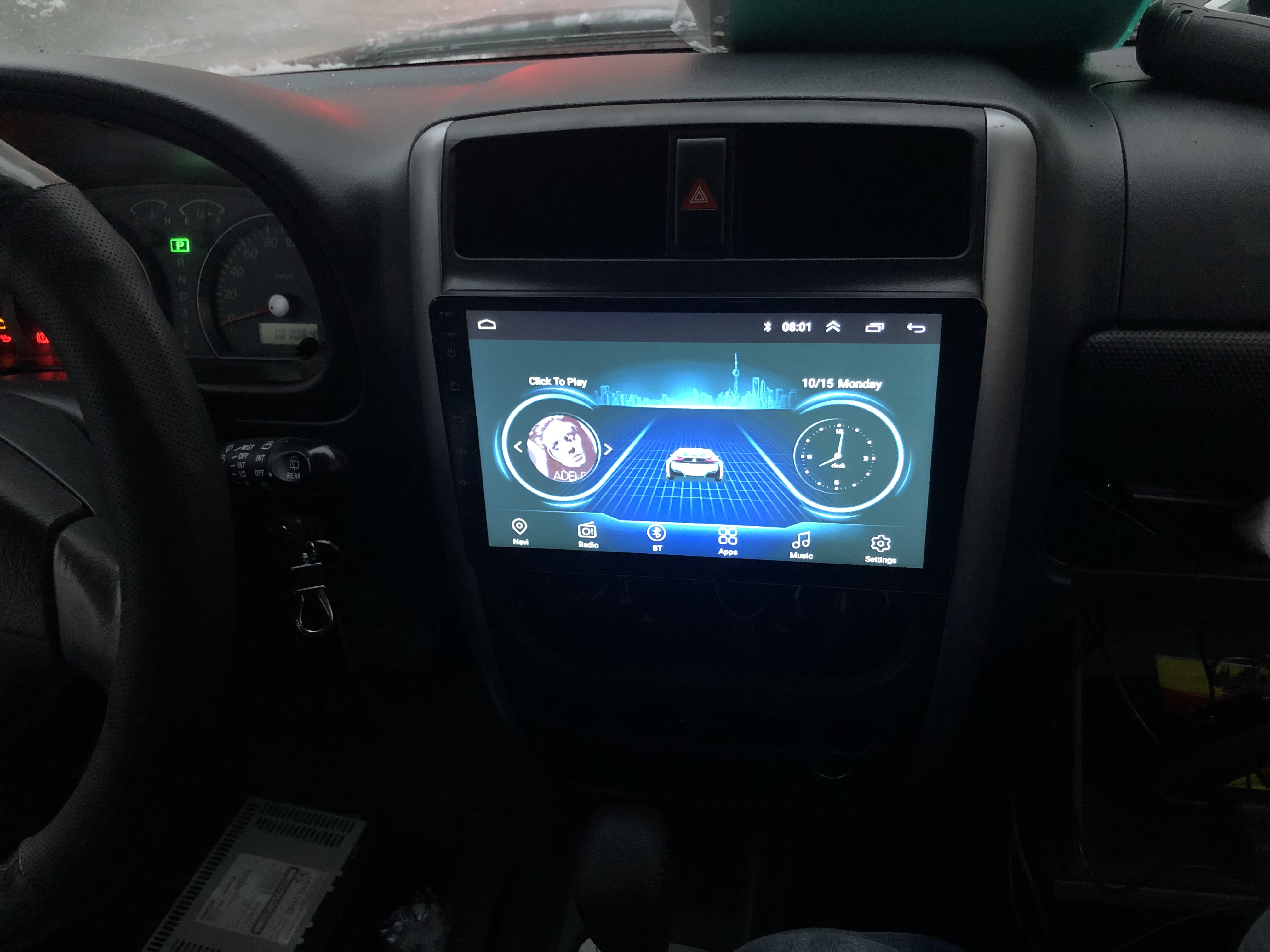

она что идет всей панелью сразу ? как качество пластика? и встанет ли на пруль?
нет, рамка в комплекте, но отдельно от балалайки. качество на уровне того, что в стоке. главное клипсы не профукать от оригинала, так как на них она будет как влитая (я пару штук уронил куда-то внутрь и не нашёл) Насколько я могу судить, в центральной части особых различий нет между леворульной и праворульной машиной, но не уверен.

Доброго времени суток! Все отлично, без нареканий до сих пор! Не знаю, что отнести к огрехам, ну есть такие моменты типо невозможность поставить по умолчанию яндекс навигатор вместо Гуглокарты или штатной ерунды. Боялся за экран в минуса, но вроде справился (хотя и Морозов не было, но всё-таки). За свои деньги - бест оф зе бест.

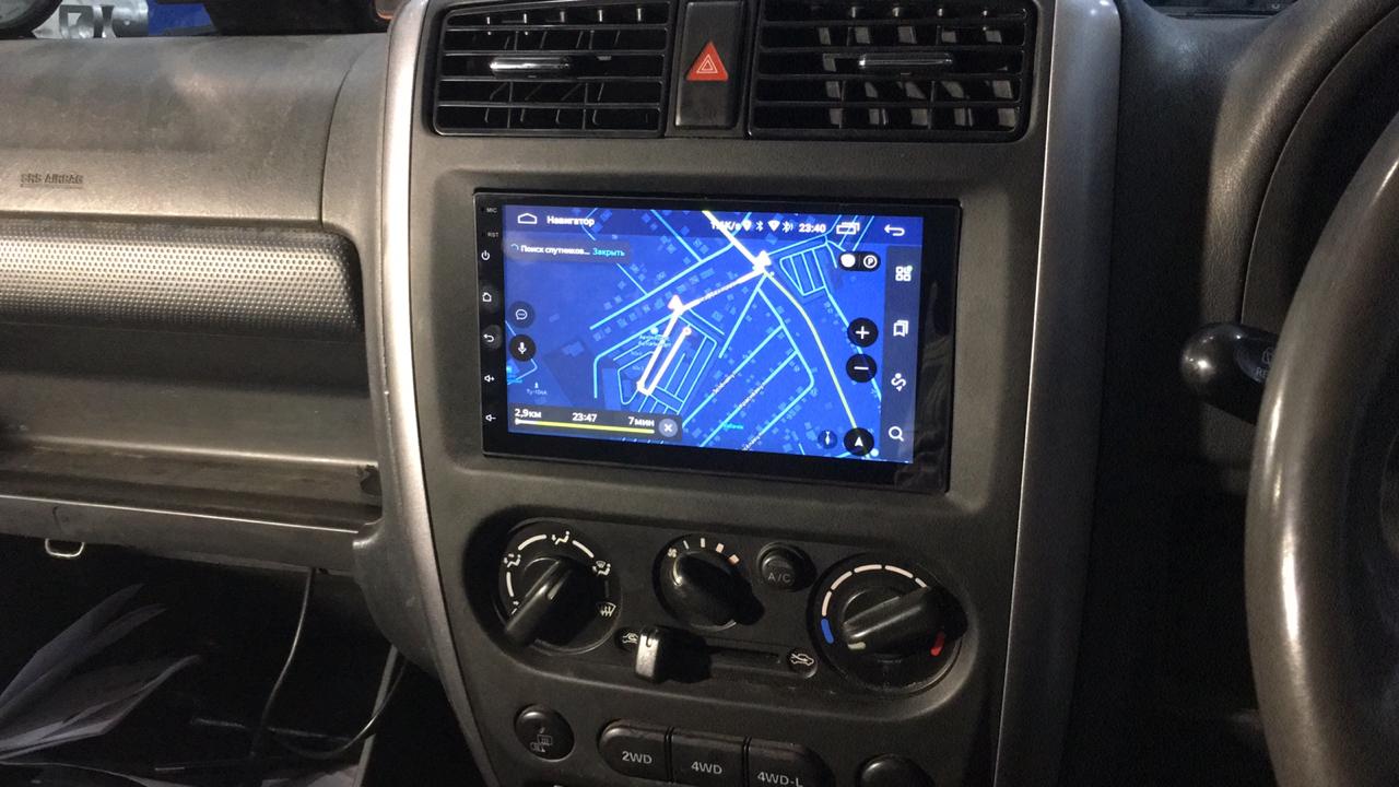

стандартная 178х100 2 дин магнитола какой то ноунейм. клиент задарил бесплатно - пришлось ставить. в рамку влезла только после легкой шлифофки рамки ( буквально на 0.5 мм с каждой стороны)
подключение на изи прям - желый (+) красный(асс) черный( земля) оренжевый ( подсетка) питание, дальше динамики парами зеленый серый ( серый - серо-красный) белый фиолетовый. белый серый - перед лево право
