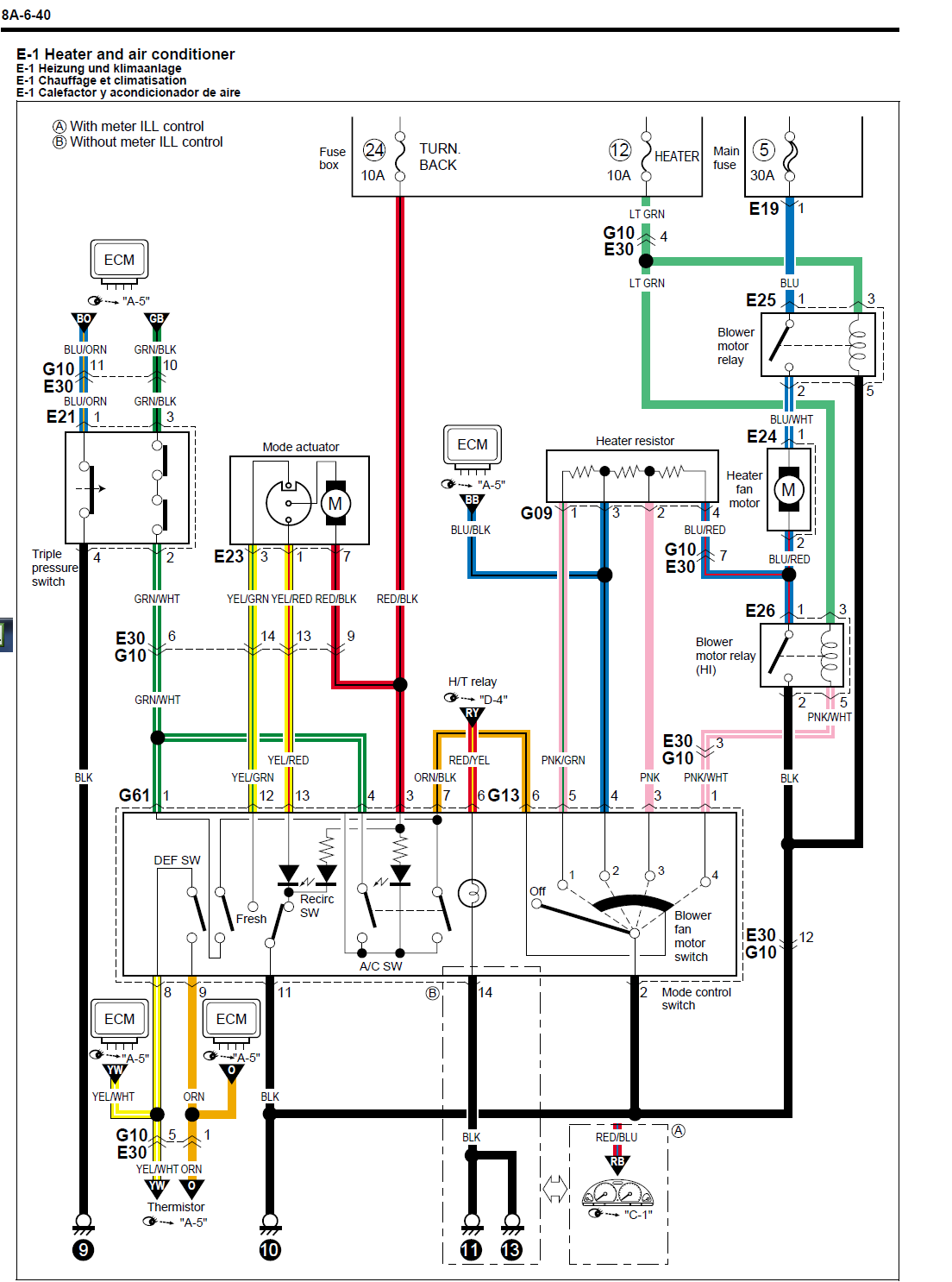

Вот схема. Но не могу понять, что и где тут резать надо. Такое ощущение, что на схеме не показана та логическая часть, которая сама включает кондей при обдуве стекла

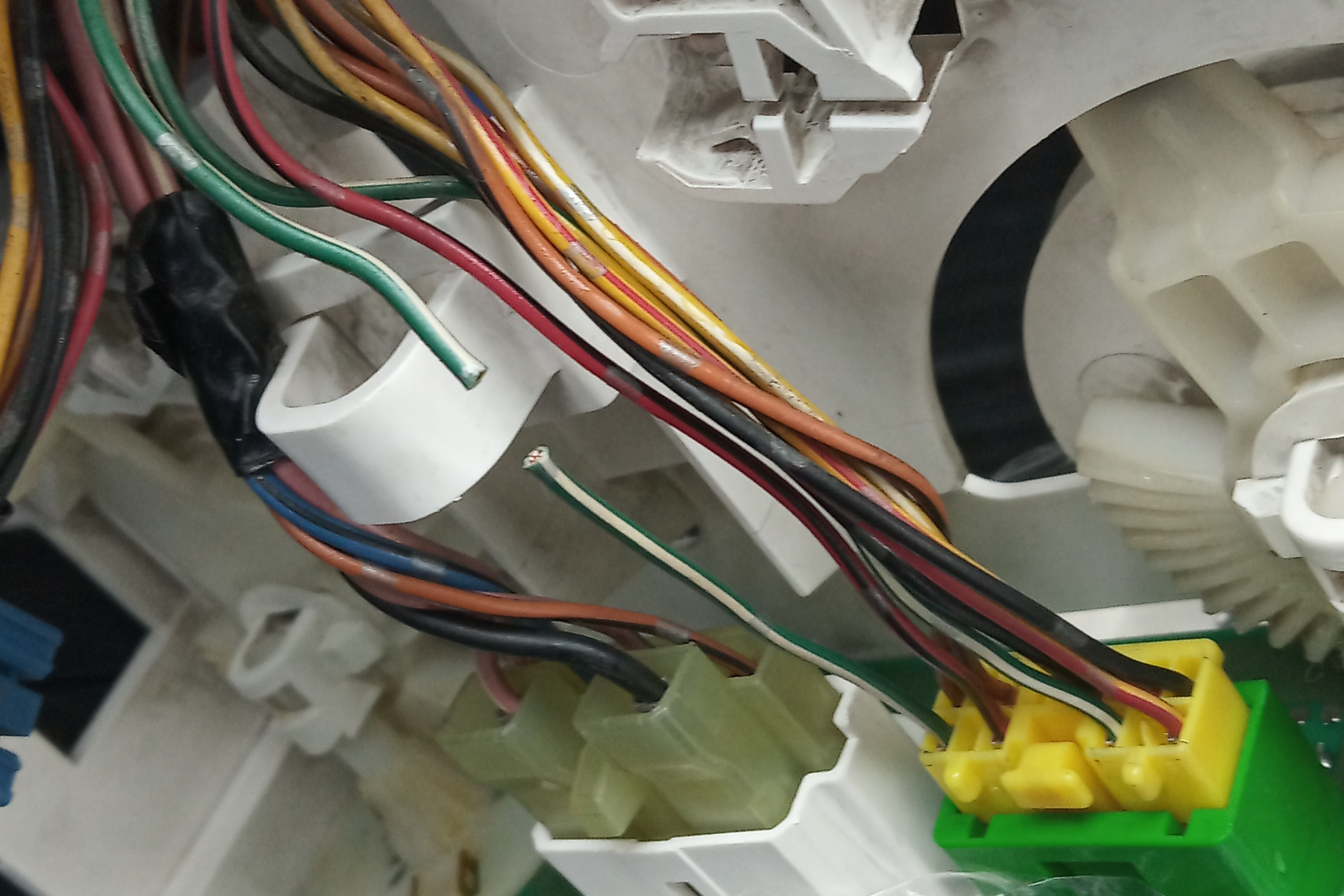

Спасибо Касик. Сделаю копие на схема, но тоже думаю она для новы модел. Вчера посмотрил, что на конектор 11 провода / три красные с черном - толстие, другие болшинство тонки жолтые и какой краска еще не помню. Надо было сфотка сделал. Если завтра не будет дожд, то попробаю снят контролны модул. Сложно не много будет отсыденение двух провода с лево и право / не знаю слово/ на печка. Думаю они крехкие и надо осторожно...

Вот тут есть разные инструкции, в том числе и электрические схемы, посмотрите, может найдете для своего года, у меня не было больше времени поискать, к сожалению: http://razborka-liana.ru/dokumentatsiya-na-lianu/service-manuals
Скачайте себе "Suzuki Liana Service Manual" (ссыла по клику), там на все года техническая документация и схемы, только все на английском, надо искать...

Проблем решен. Просто сложно было снят модул и проследил елек. дорожки

Вчера поздно вечер водил машина в город, болше 50 км. У нас туман, соответно на все дороги лед как стекло. Много ДПТ увидел. Служби подражка дороги отдихает конечно. Тепло хорошо работает без кондиционер. Болше время позиция вставил -стекло и в низ. В такой момент хорошо, что неработаеть кондиционер. Кнобка 20мм диаметр из Китай, конечно. Кнобка оригиналная на кондиционер работает,после вьiключение. Ничего негативно неувидел.
