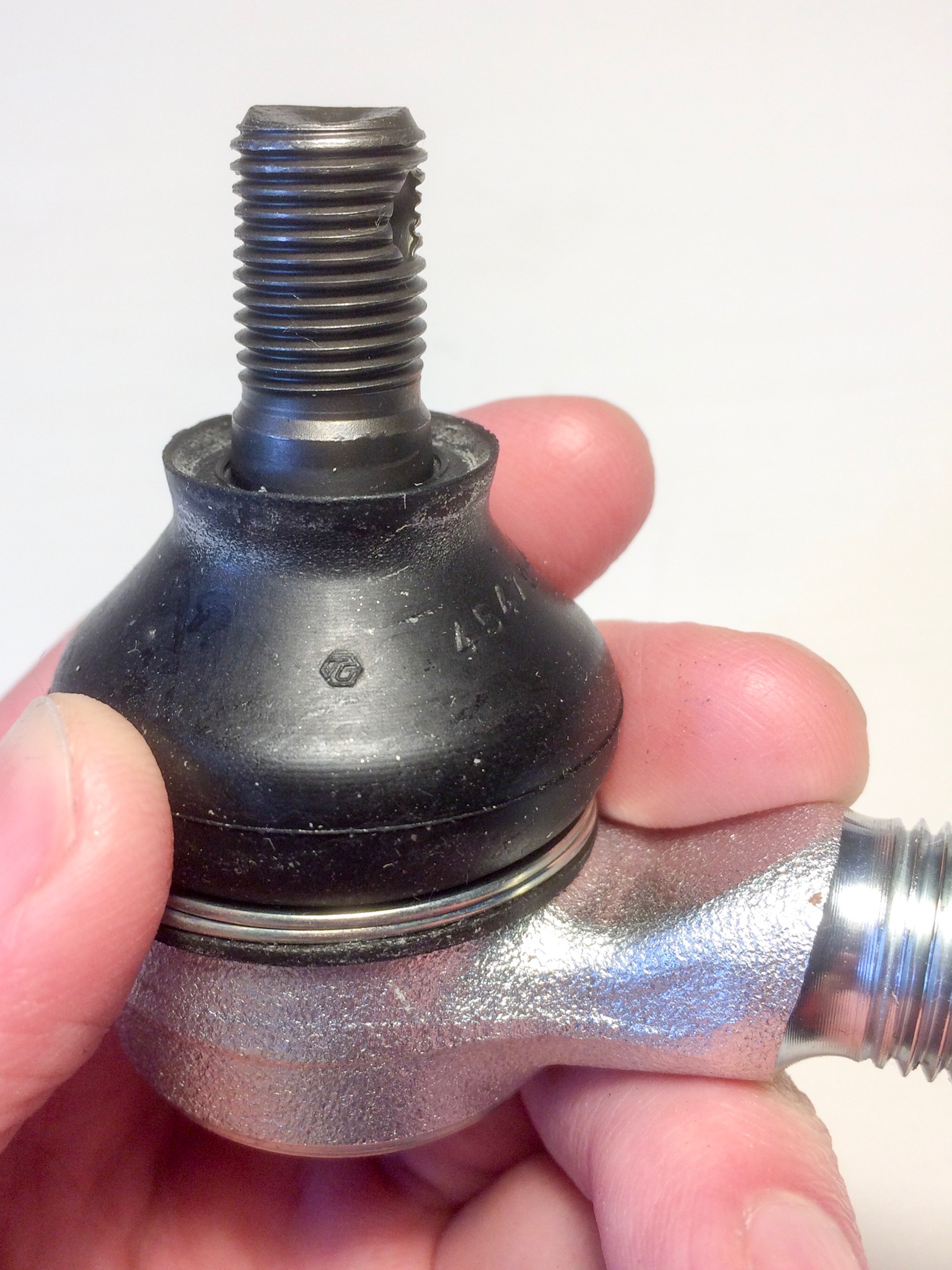

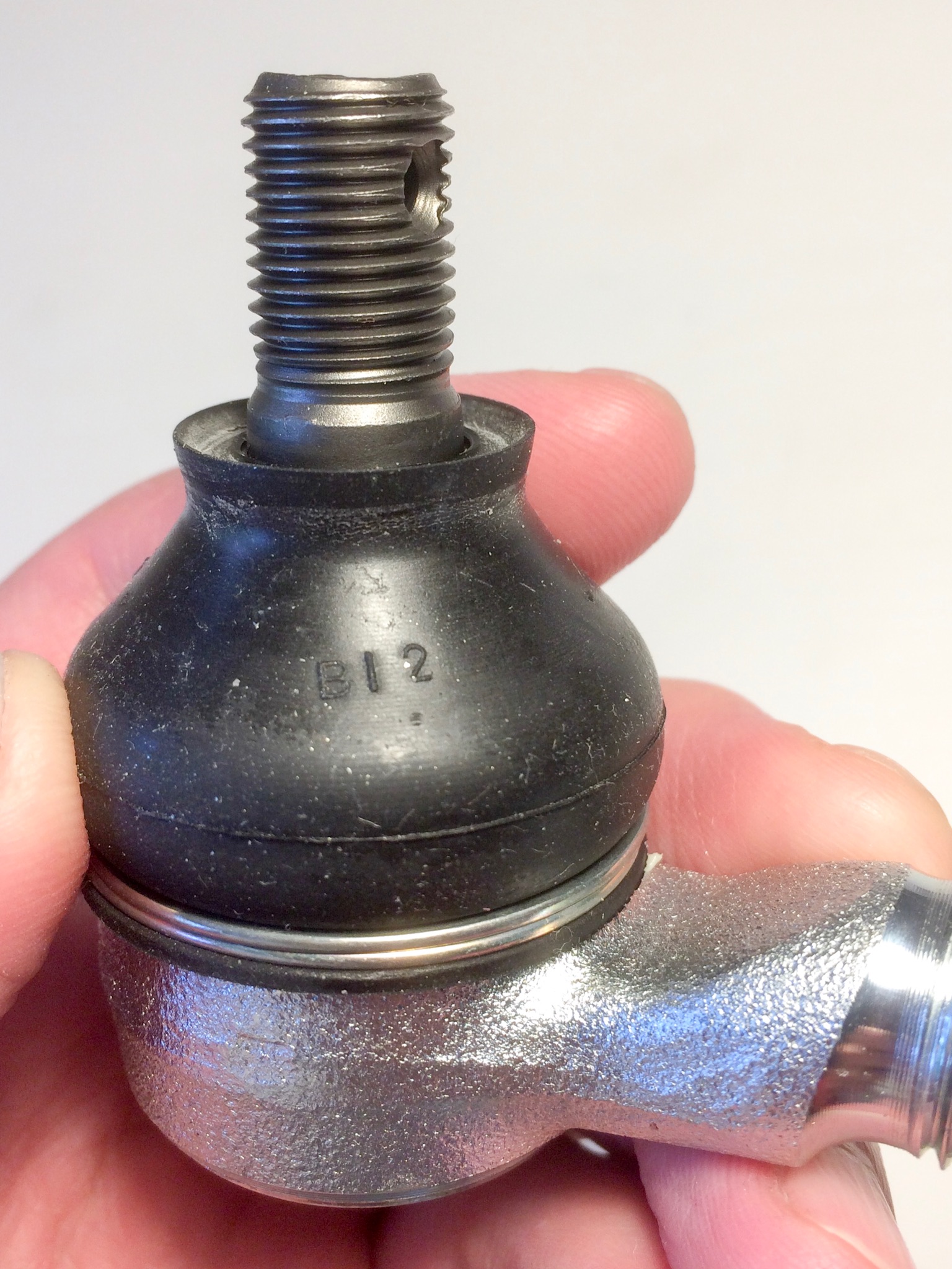

там вообще никакой информации на них нет.

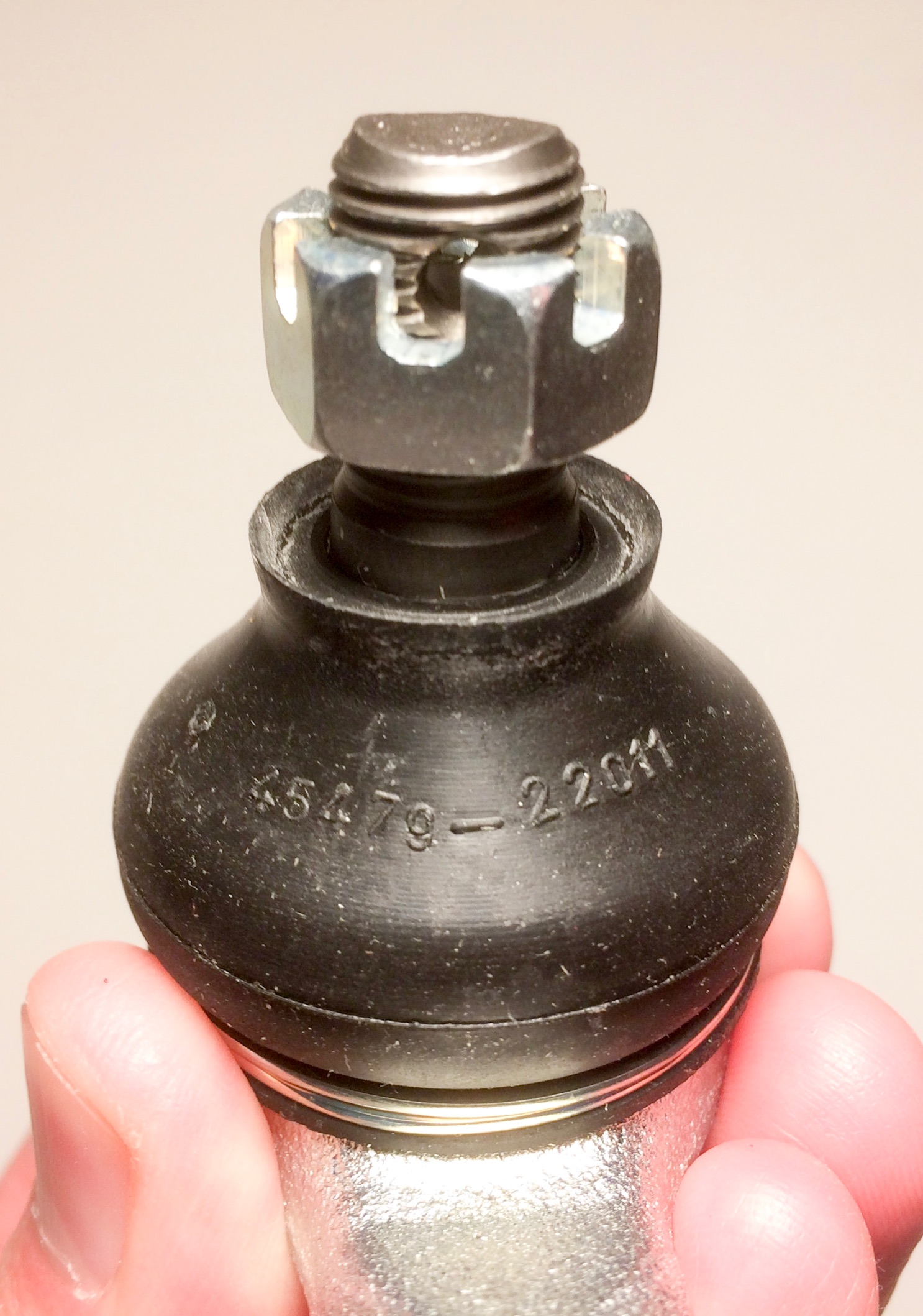

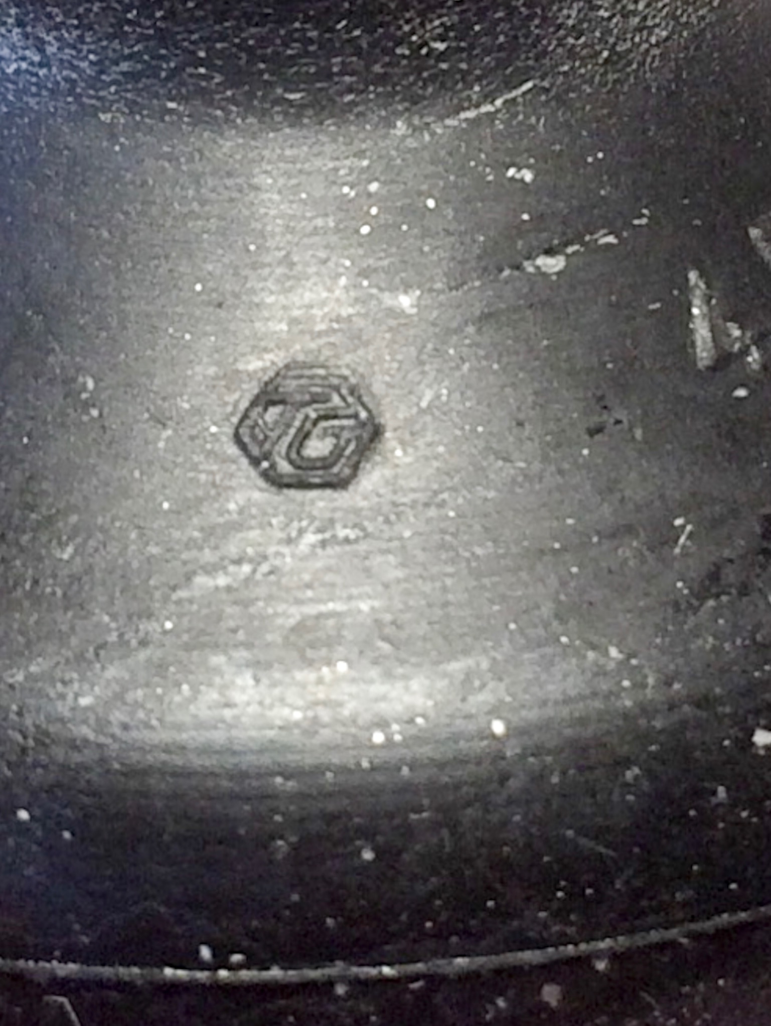

Почему же? Есть )
На пыльнике выбито:
45479-22011 - по этому номеру идёт пыльник Toyota, который в 2 раза дешевле оригинального;
B I 2 - вероятно, номер партии, потому что цифра меняется от пыльника к пыльнику;
TG (в шестиугольнике) - должно быть логотип производителя, только не могу сказать какого.
Буду признателен, если кто подскажет.

теперь вижу, у меня так же, только гайки нет почему то.

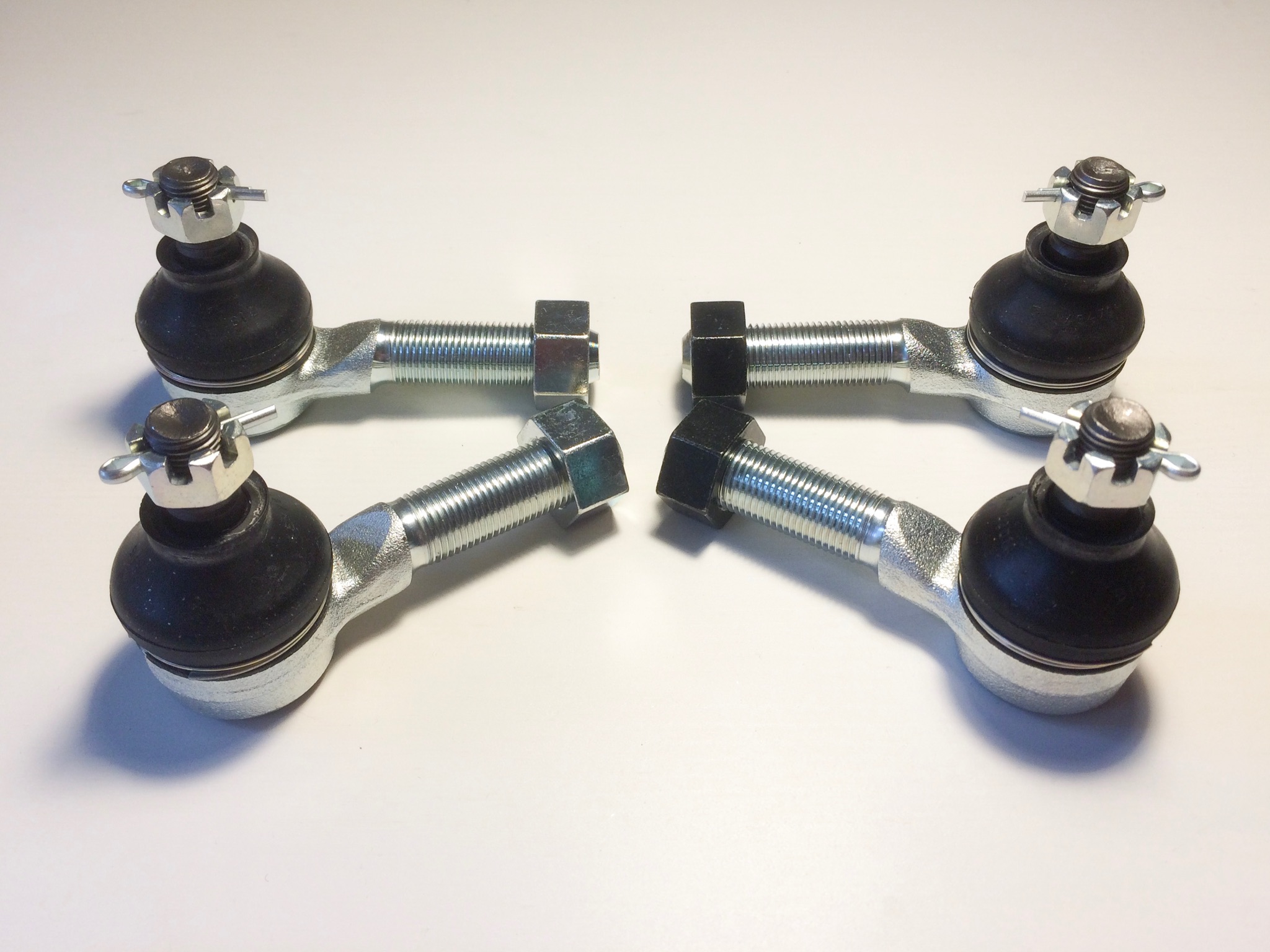

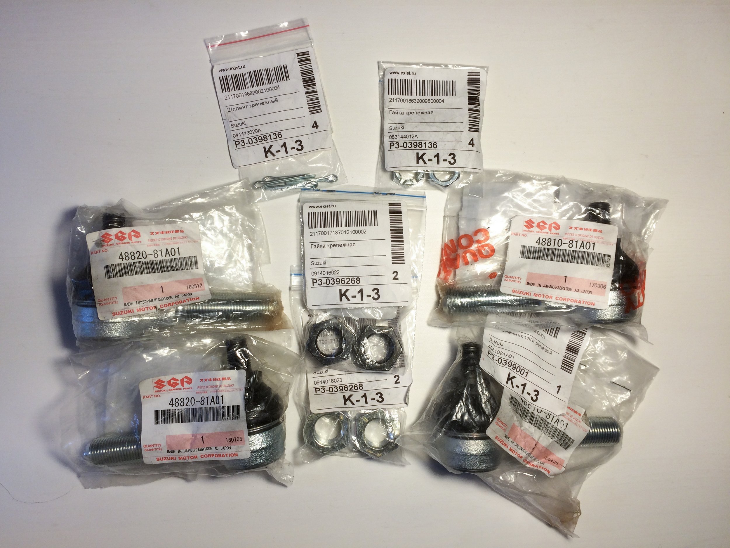

Всё правильно. Оригинальные наконечники поставляются без гаек (только с пыльниками и хомутами) и их приходится докупать отдельно. Весь комплект выглядит так:
Правая сторона:
48810-81A01 - наконечник (левая резьба) - 2 шт;
09140-16023 - гайка (левая резьба) - 2 шт;
Левая сторона:
48820-81A01 - наконечник (правая резьба) - 2 шт;
09140-16022 - гайка (правая резьба) - 2 шт;
Плюс:
08314-4012A - корончатые гайки - 4 шт;
04111-3020A - шплинты - 4 шт.

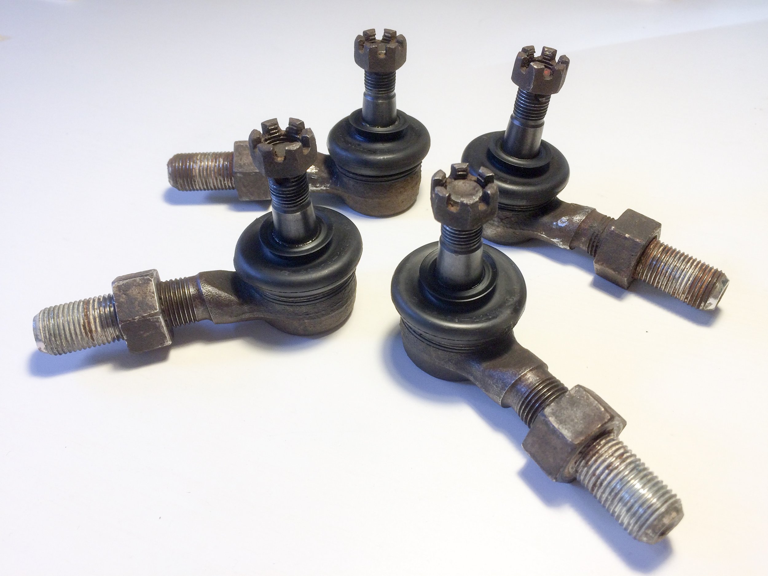

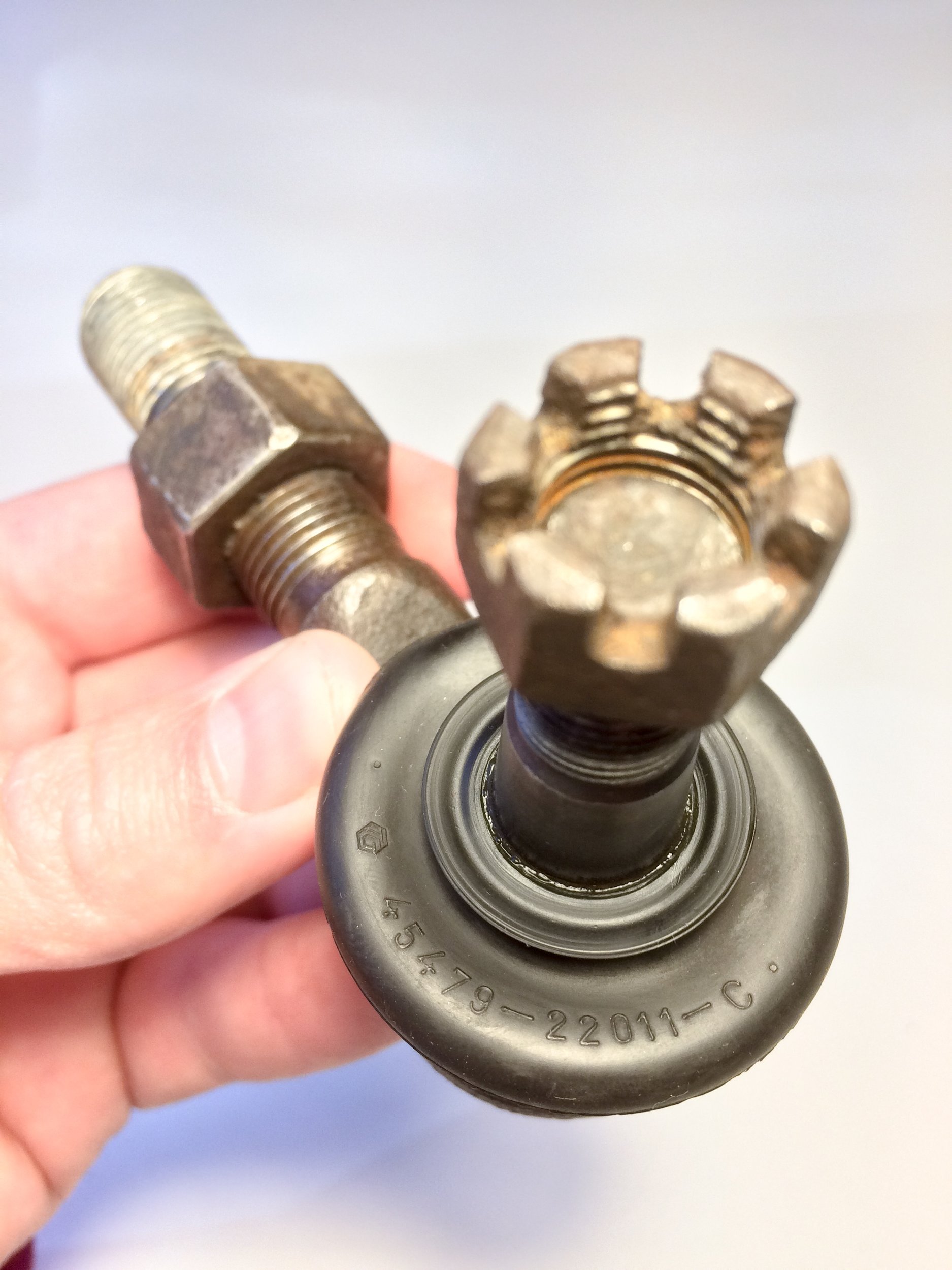

Осмотрел старые наконечники: пыльники с такой же маркировкой 45479-22011-С (да, концовка отличается) и логотипом.
Что интересно - вероятнее всего предыдущие наконечники устанавливались ещё на заводе и отбегали соответственно 140000 км. Хоть машина и не эксплуатировалась в экстремальных условиях, тем не менее срок весьма внушительный получается. Пальцы в шарнирах ходили уже свободно, но все пыльники целые и смазка внутри присутствует.
