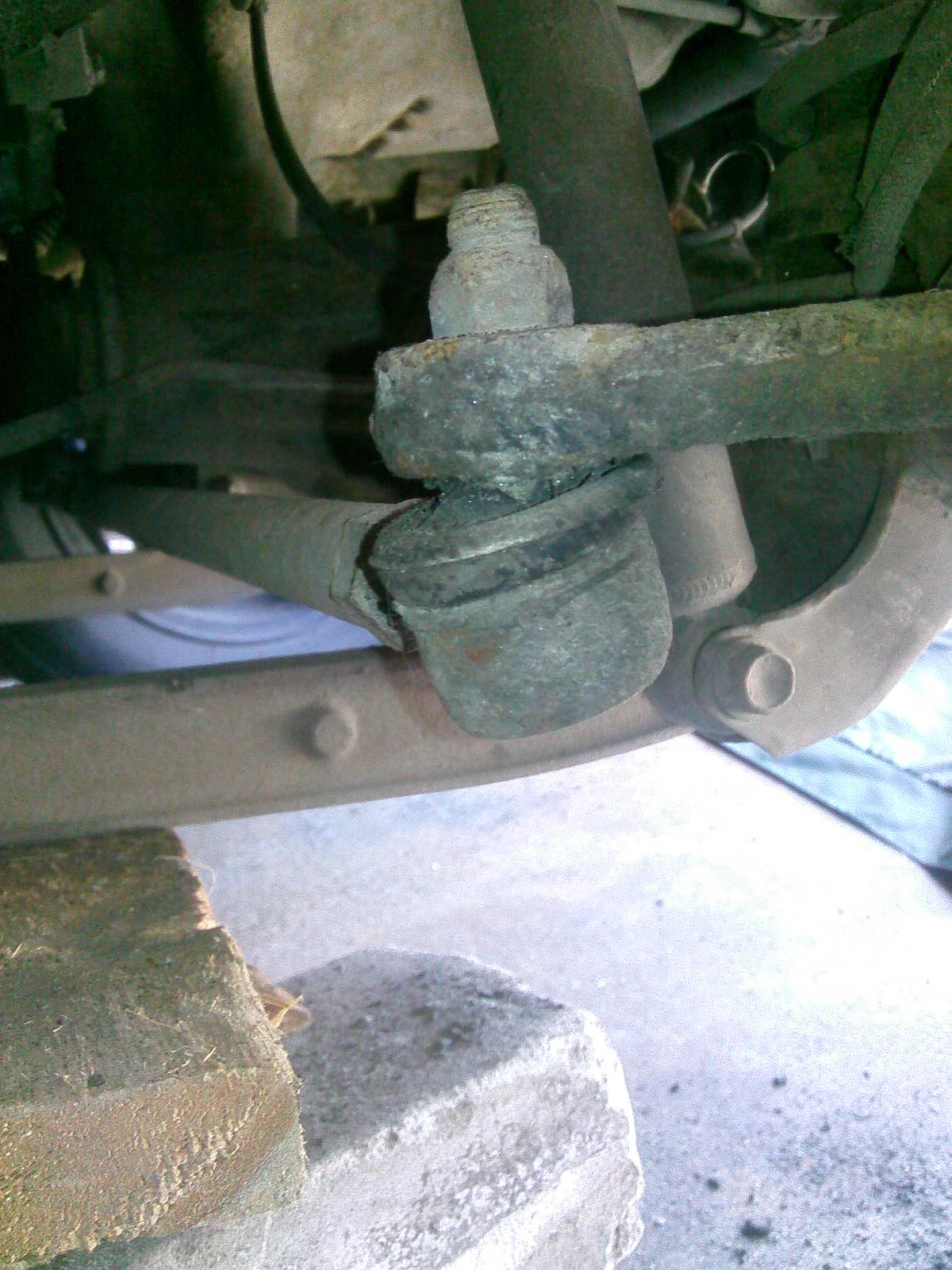

Всем привет! У меня тоже на руле появился небольшой люфт и наконечник один перекосило, перед разборкой всей кухни моста подергал за тягу и был небольшой стук. На скорости 80 км.ч. начиналось биение руля. Что подскажите сделать, подтянуть и поставить их обратно попробовать или сразу сменить? Наконечники все одинаковые или передние и задние разные? Правда что при разборке переднего моста нужно потом всегда делать развал-схождение?
Efremov_Pavel
22 Март 2015
Республика Карелия
Suzuki Jimny
Если длину тяги между кулаками трогал - надо делать. Иначе нет.

ну межколеска то не особо страдает обычно, больше достается наконечникам на рулевой тяге.
Родные развалились именно на ней... Поэтому собственно с нее и начал замену.
