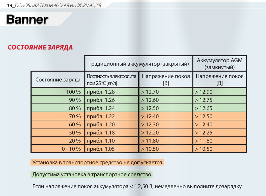

Проверить элементарно. Замерить напряжение на клеммах батареи перед запуском. Норма 12,2-12,7. Запускаем мотор и замеряем снова на клеммах. Норма 13,8 - 14,5.

12.2 это уже юольше чем на 50% севший АКБ. А 13.8 это уже повод,как минимум подтянуть ремень, ипроверить щетки на гене,или "таблетку" - у себя за 4 года даже с кучей потребителей ниже 14В не видел. А нет вру - было как то проседала напруга,но сопровождалась еще и свистом ремня,после подтяжки все ушло
