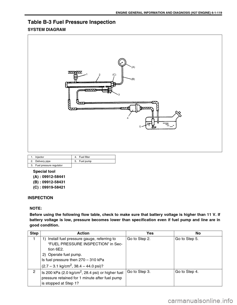

Симптомы почему я начал мерить давление топлива такие
1) Машина захлебывается (при резком нажатии на газ почти глохнет)
2)Заводится после трех четырех попыток
Проведя замеры я увидел вот что, при включении зажигания давление в рампе вырастает до 3 бар и сразу начинает падать до 1,2-1,4 если выключить зажигание до давление мгновенно становиться равным нулю. Далее если начать крутить мотор, давление прыгает до 3,5 падает до 3 и машина заведется (только если крутить сразу после поворота ключа т.е. не дав ему упасть ниже 2 бар). Еще если сдернуть вакуумный шланг давление вырастет до 3,5 и держится стабильно
Интересует информация о том должно ли падать давление таким образом и какое оно должно быть по мануалу

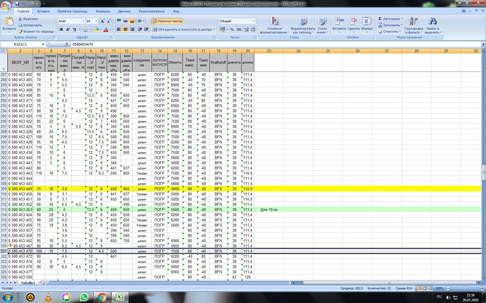

тоже нарыл в инете таблицу по БОШУ(если ей можно верить). С конечно искал связь потребления и производительности, и даже задумывался на какой ток рассчитаны провода моей хл-ки, и особой связи по току и тд не нашел, как то все относительно хаотично. И решил больше не рушить мозг себе и продавцам и послушать Ptizelov по поводу Bosch 0 580 453 470 . выходит что один из оптимальных по всем данным. заказал за 2900р - завтра привезут в авто49 в Наро-Фоминске.
