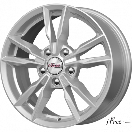

Брал витару на штампах, теперь хочу перекинуть лето на литьё. Но столкнулся с проблемой отсутствия у нас в городе литья по стандартным размерам 6.5*16 PCD 5*114.3 ET50 DIA60.1. В наличии либо вылет 45 вместо 50, либо ступичное отверстие больше 60.1. Проставки ставить однозначно не хочу, не знаю можно ли ставить вылет 45?
присмотрел вот такие
http://baza-koles.ru/catalog/diski/ifree/220515/
Кто что скажет, может брали этого производителя?
есть еще вот такие http://baza-koles.ru/catalog/diski/kik/eklips_ks716/223666/
Диск 6,5J16 5x114,3 ЕT45 d60,1 КИК KC716 Эклипс дарк платинум (71578)

ЕТ в пределах 5мм в допуске, проставки, это как по мне вопрос религии. У меня остались от предыдущей машины литые Скад Фобос 7j16 dia 67,1 et 45 Думаю что на зиму как раз. Летом родные 17е
присмотрел вот такие Посмотреть вложение 195227 Посмотреть вложение 195227
Можно посмотреть от Toyota Camry, либо заказать с доставкой транспортной. От камри есть с вылетом 50.

Да берите указанные параметры и ищите наиболее приемлемы по цене. А если надо "как у диллера" то можно и так. Я брал диски как на первой фотке (iFree) от камри (так было написано на сайте). Не помню щас ЕТ45 или 50 было, но для зимней езды исключительно в городском цикле мне без разницы
