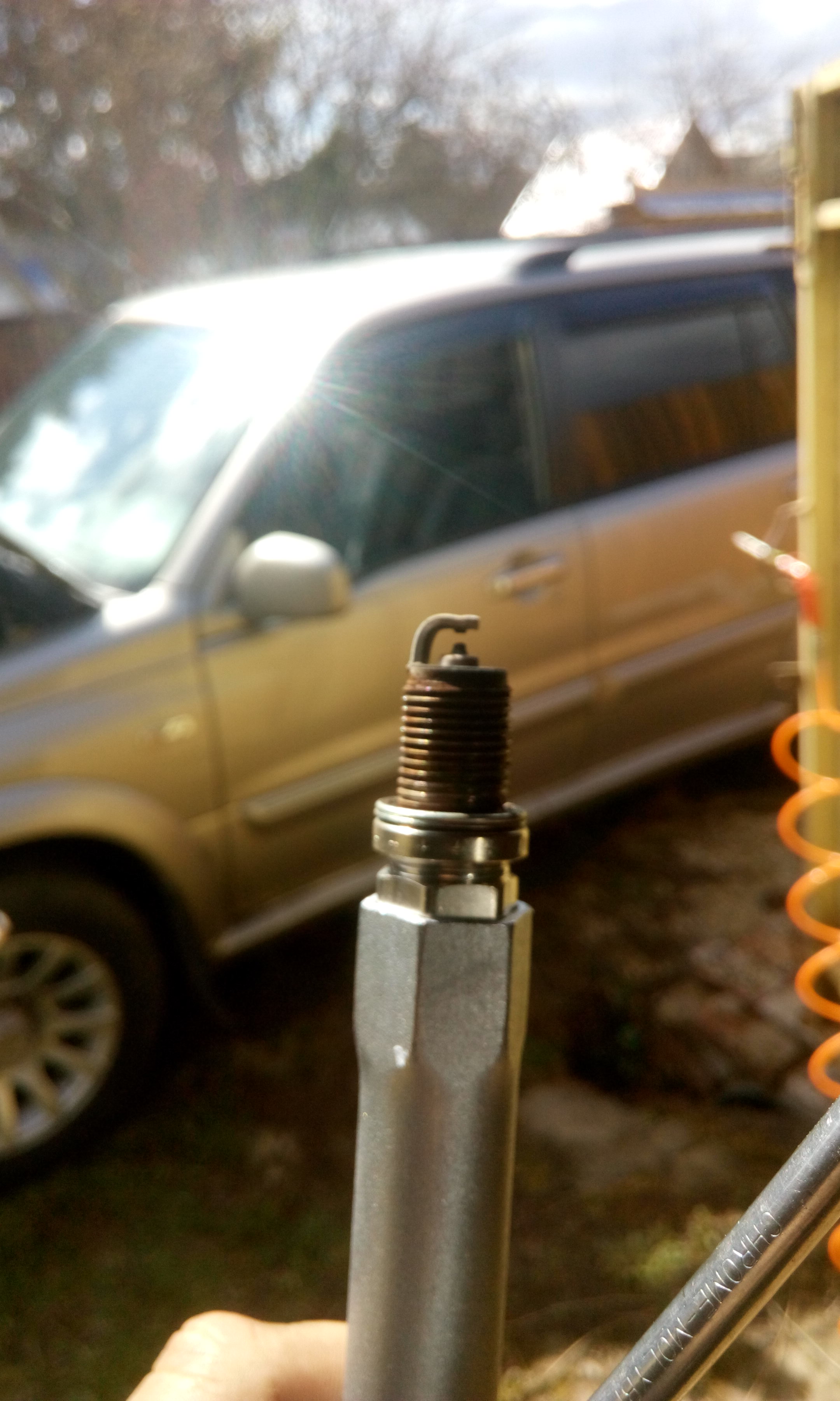

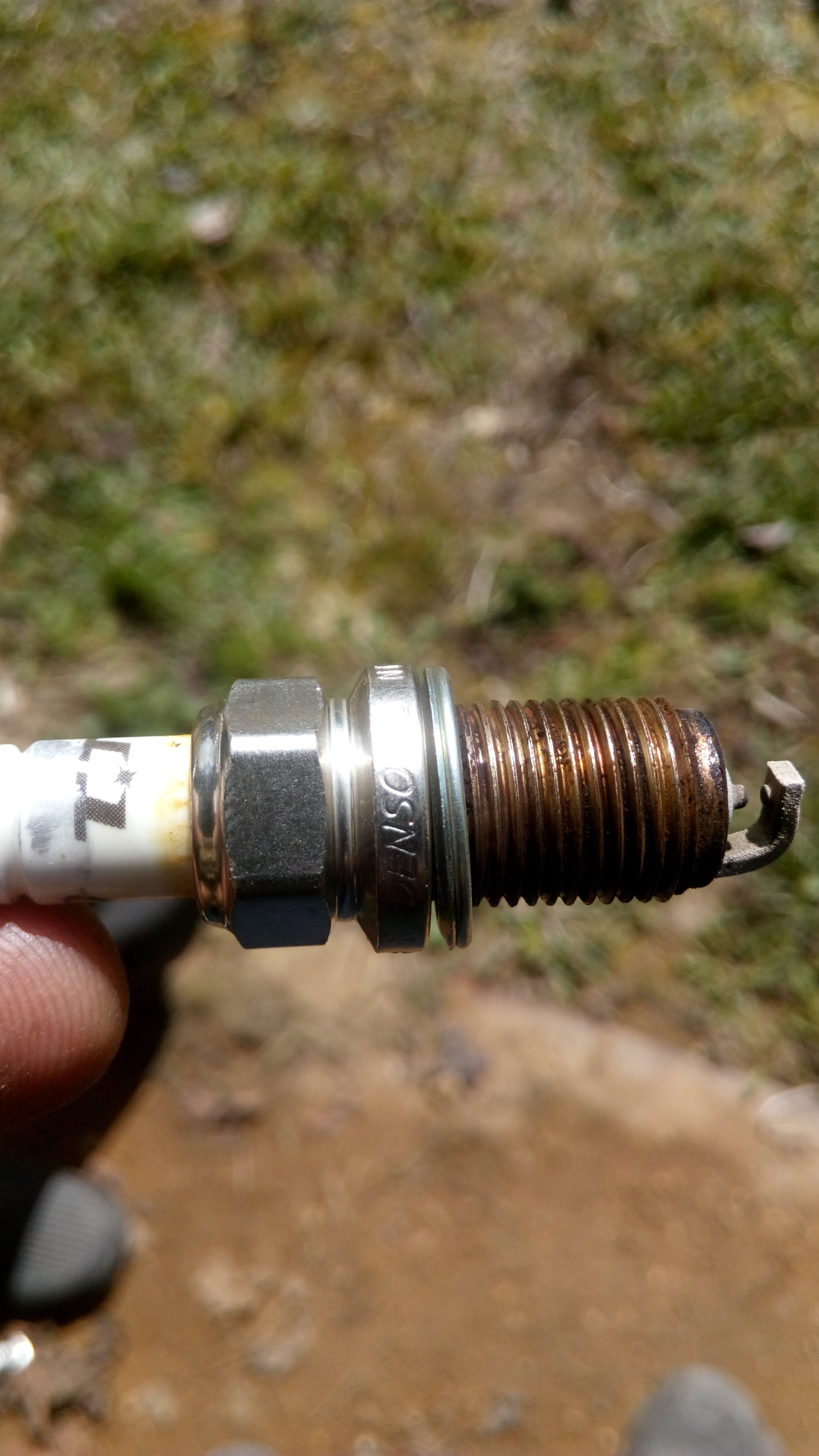

2002 XL-7 2.7 АКПП Америкос 156т миль .При замене свечей заметил на старых серый бархатный налет. На этих свечах до меня проехали 35+т.к (по словам может и больше). Я так понимаю это масложор. До меня ездили на 92 бензе. Лили ельф нф900 5W40/ меняли не раньне чем раз в 10 тк. + разок точно перегревали и сейчас по левому боку все сопливит. прям перед покупкой в ней заменили все масла на зик х9 5w40/+75w90 (видать колечки и датчик распреда......возможно сальники, маслодатчик и тд(((( Предполагаю в дальнейшем не минует учесть помывки мотора, съема мотора ,разбора и замены колечек, масло колпачков прокладок грм.и тд.

Во-первых, калильное число свечей не то.
Во-вторых, "американцы" "прошиты" под 92-й бензин.
Ну и для сведения, "горячая" вязкость используемого масла выше номинала по мануалу, возможно поэтому, как один из вариантов, и давит изо всех слабых мест. Темы все старые, на форуме полно информации по этим вопросам.

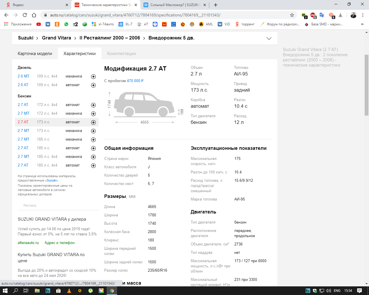

За информацию по свечам спасибо. от предыдущего владельца оставались 2 поэтому купил 4 таких же....буду знать и поменяю. Апо маслу тоже религиозный вопрос..... раньше покупал ликви молиген. для сузуки купил шел нх8 5w30 А по поводу 92 бенза я ориентировался на паспортную степень сжатия мотора и насколько я нонял она 12+

чувствую себя полным лохом((((( пересмотрел -указано до 10..
хотя и для н25а тоде до 10. наверное смутило это

Ну да . Для первых годов выпуска в районе 9.5 , я из легионовского варианта сервис-мануала взял .
С увеличением экологических и маркетинговых требований , позже приподняли до 10-ти .

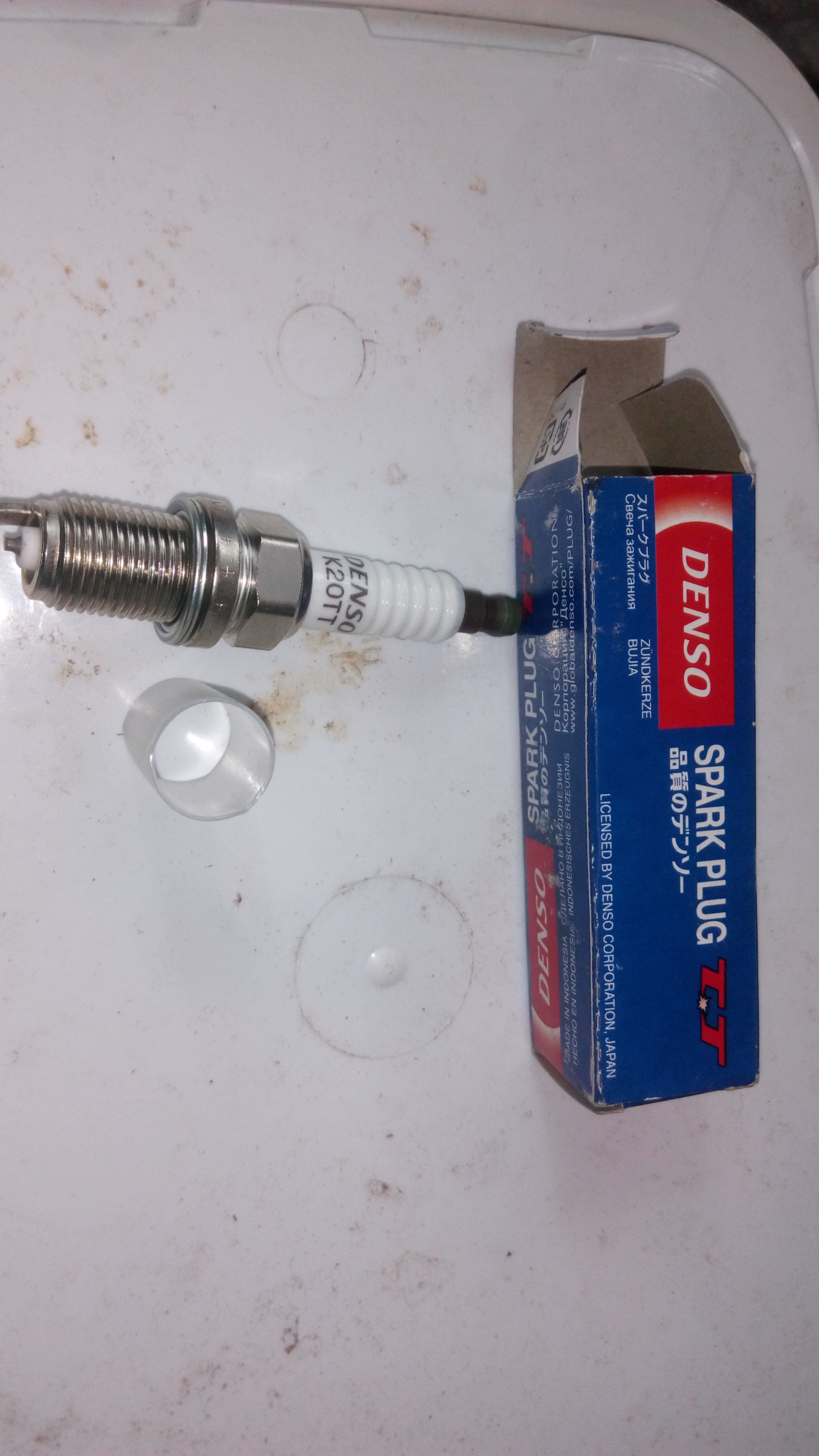

Так я и перед покупкий этих не особо понял какие нужы..по зазору написано 1-1.1 мм .и зазоры оказались 1 мм( подумал как раз с запасом на сработку))) По вину мне давали иридий....с моими пробегами 5-7 в год они быстрей сгниют чем...я сторонник лучше обычные хорошие и менять чаще....

Элетрики и электроники не боюсь...моя стизя....а за катушки и мотор -да- страшно.вот и подумал с мотором все равно заниматься и возможно придется и эти менять....вот и скроил на первое время купив 4 этих....ибо 2 оставались и того что они не подходят инфы не нашел....так вот тогда какие брать?кто пишет бош.кто нжк кто денсо и маркировка....16...20? Зазор 1.1? И если не иридий то что лучше?

Какое по VIN получается , такое и ставить . Ну и зазор производитель свечи на свою продукцию подскажет .
А долгое "гниение" иридия - бонус , основная фишка в тонком электроде .
