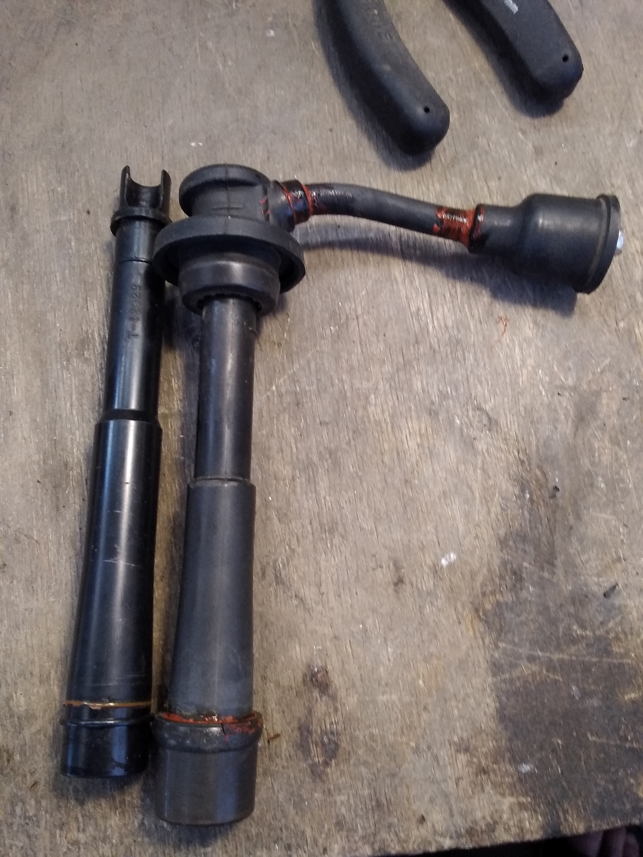

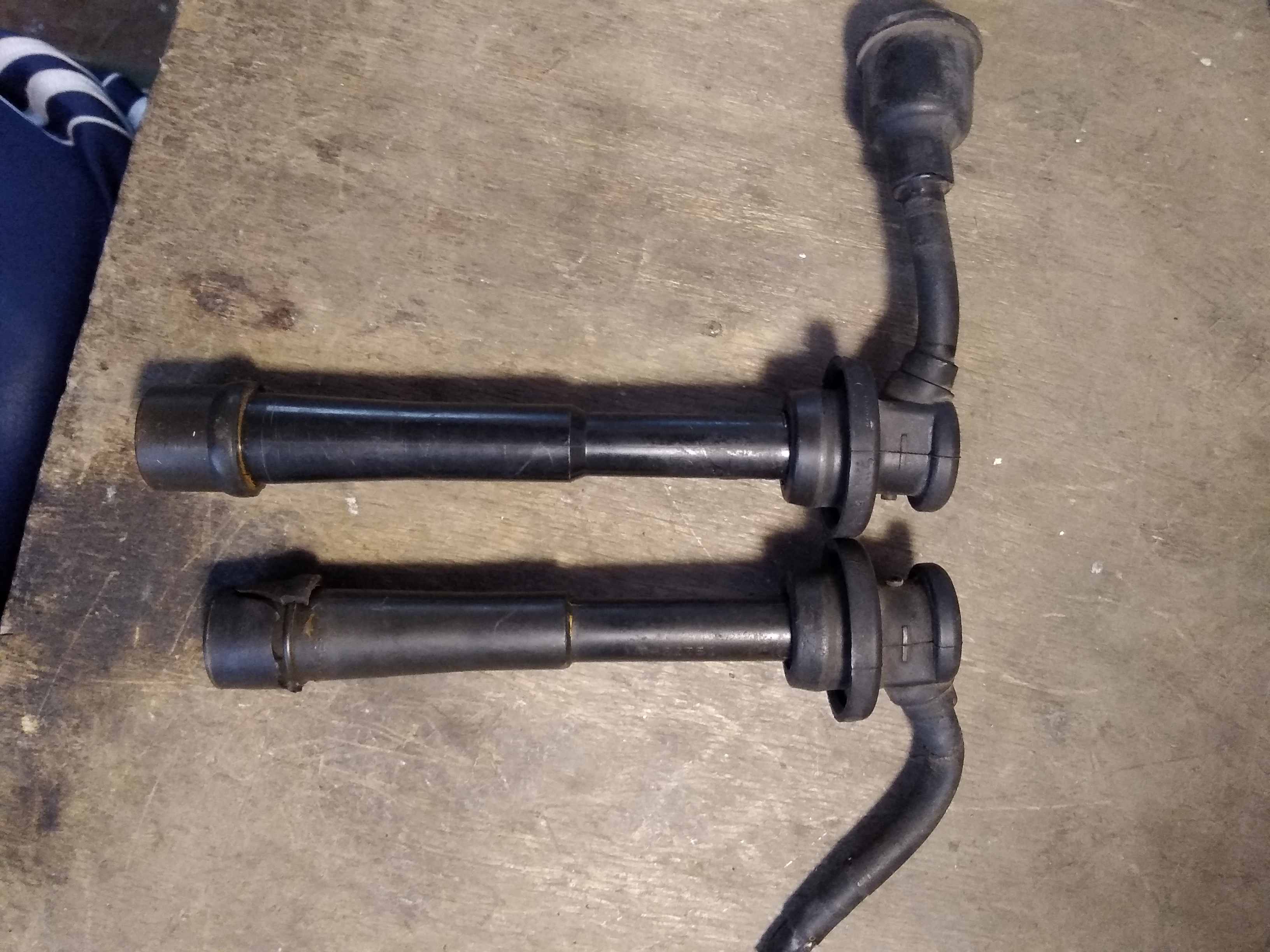

приезжаю - все ок, но проблема - у лианы оказалось свечные колодцы сантима на полтора длиннее.

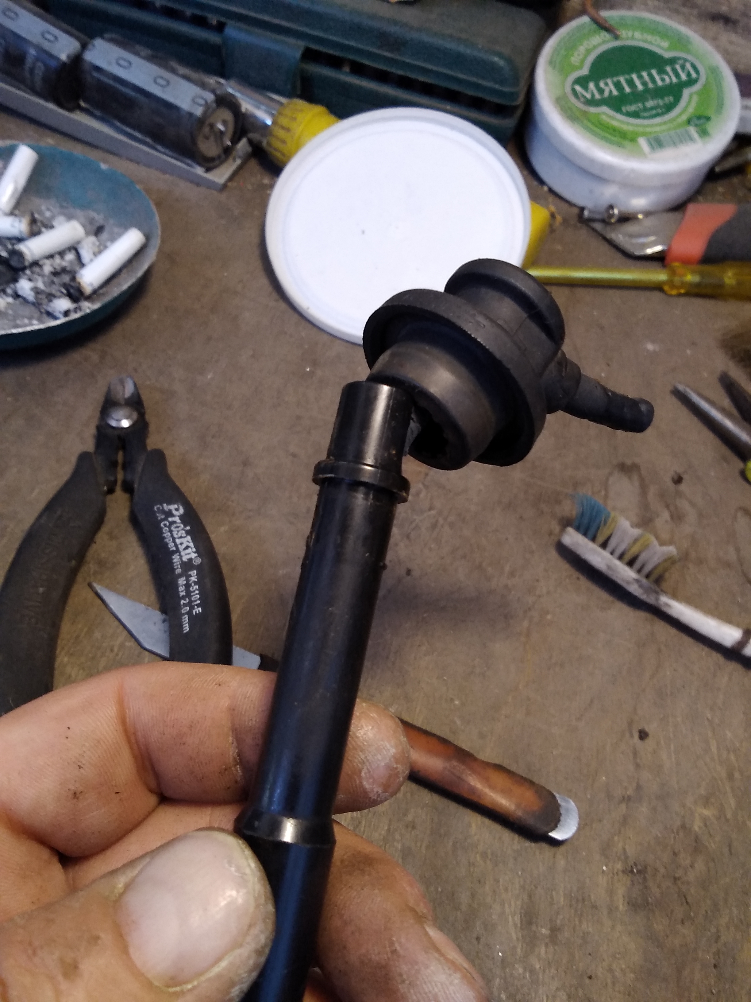

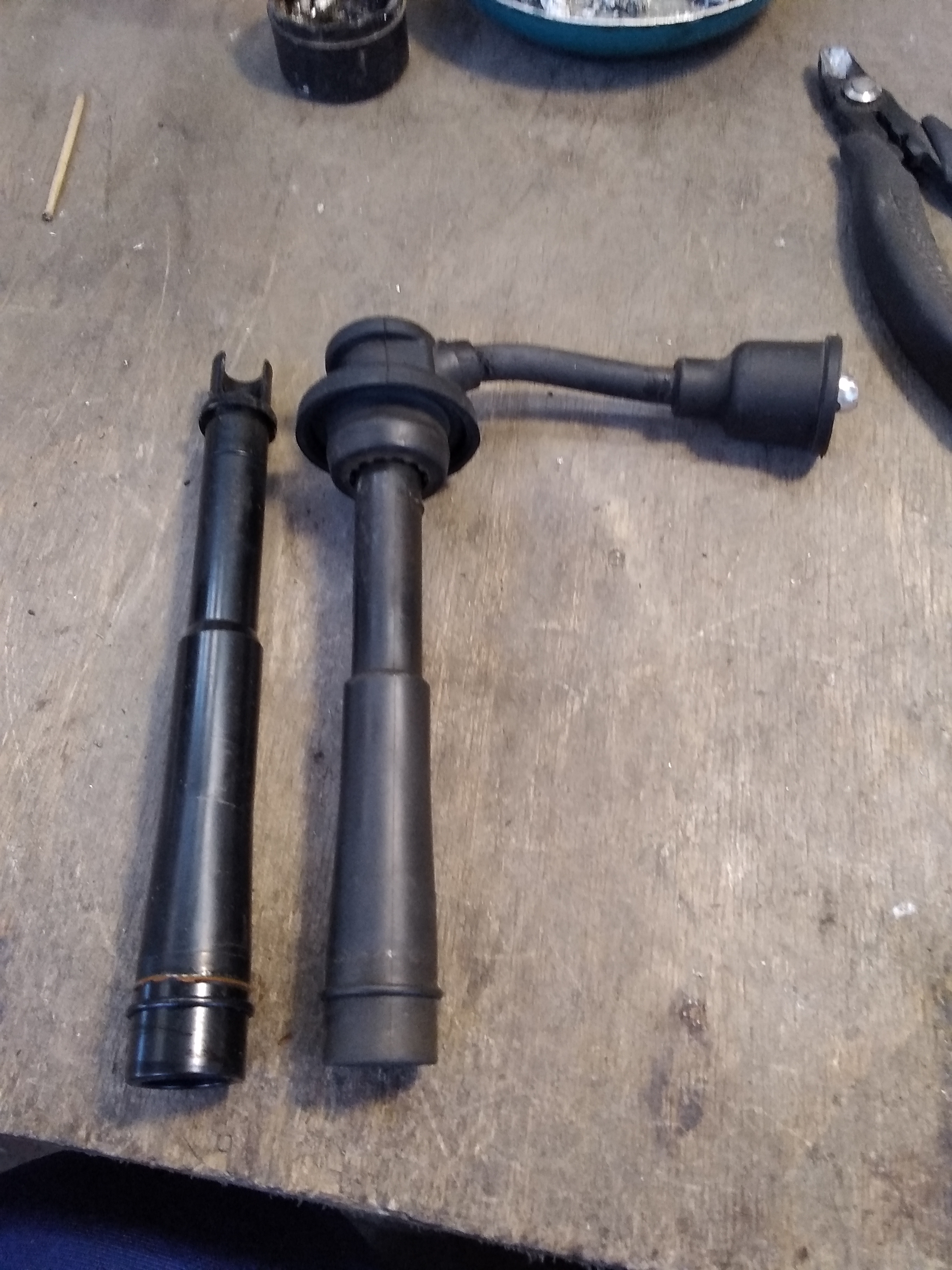

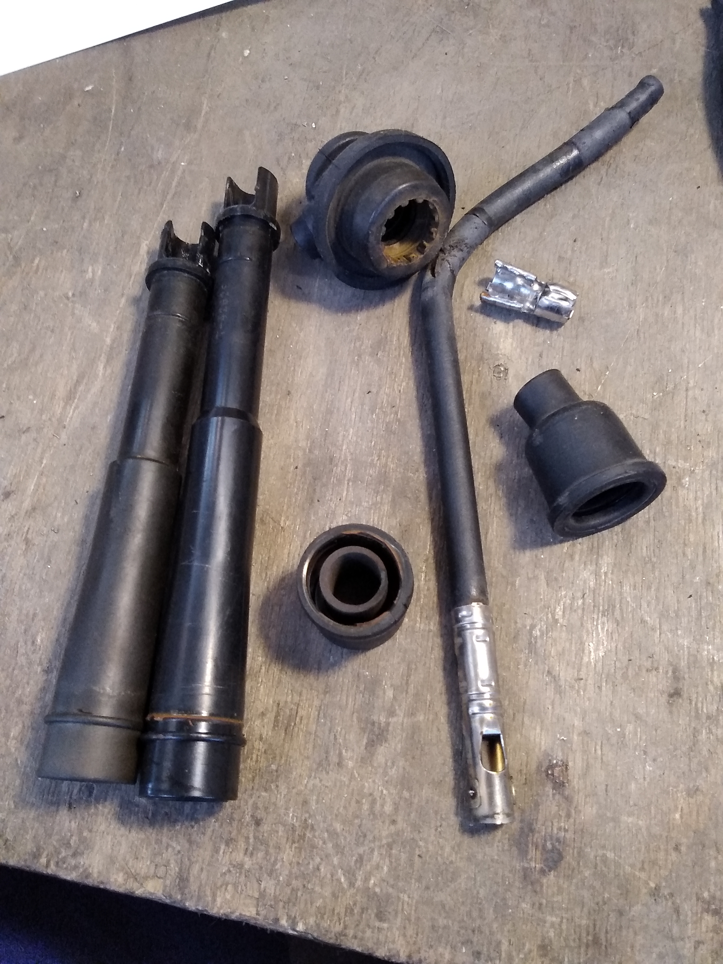

Аккуратно разобрав интересующий меня свечной провод (наконечник) понимаю что единственный вариант перекинуть сам провод из лиановского в мой наконечник.
В общем то всё видно по фото, лишь хочу пару кометариев добавить.

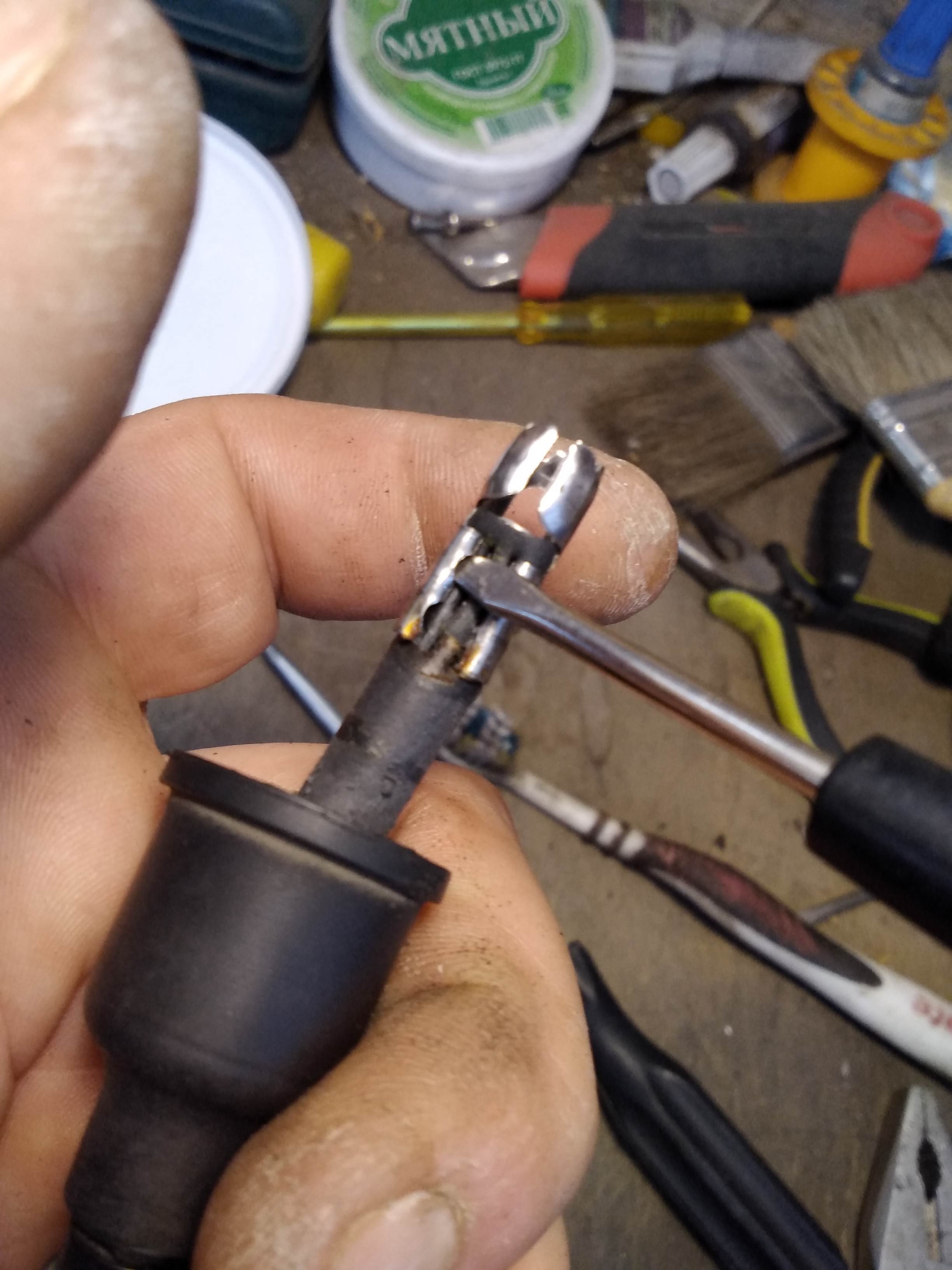

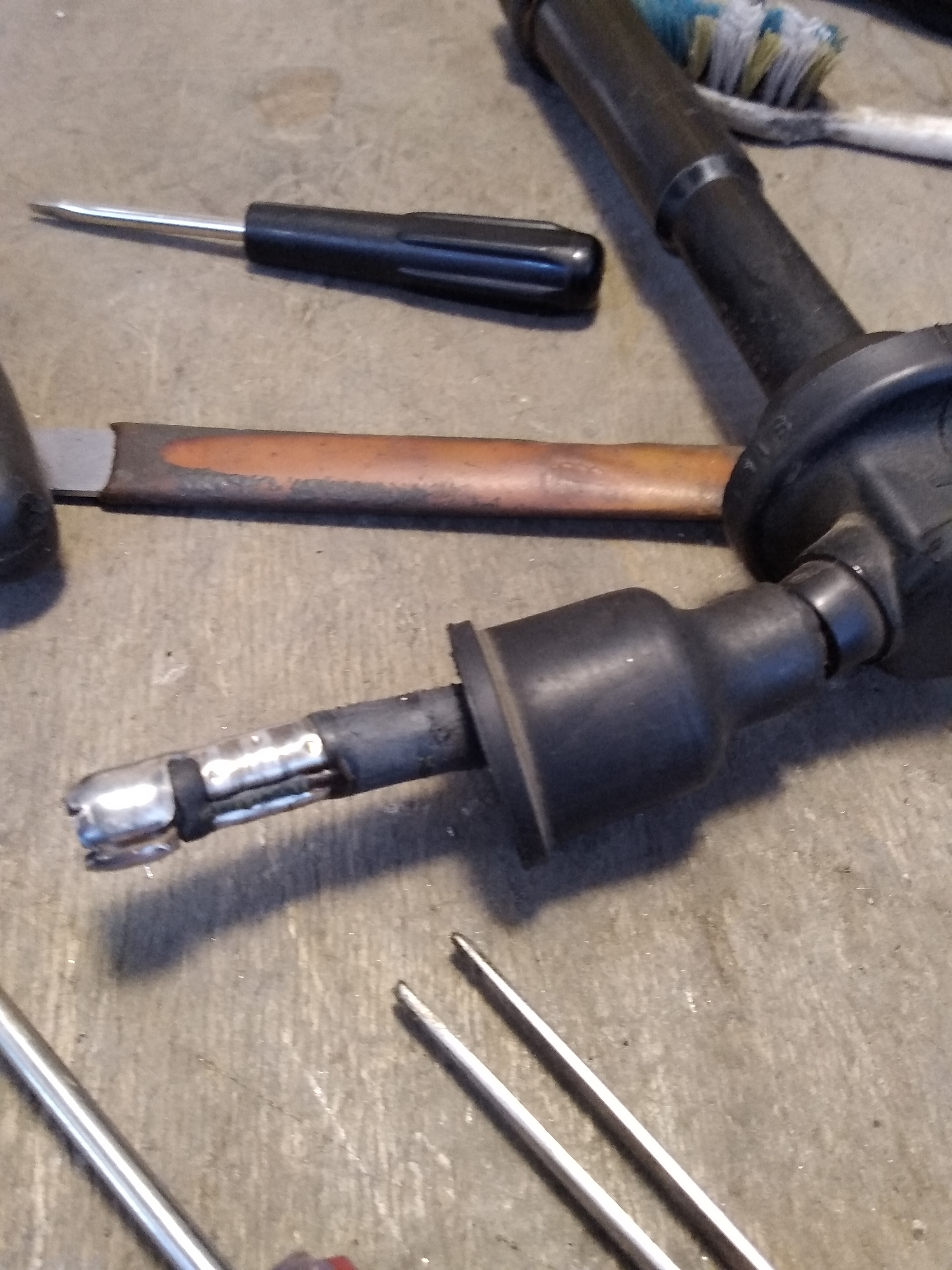

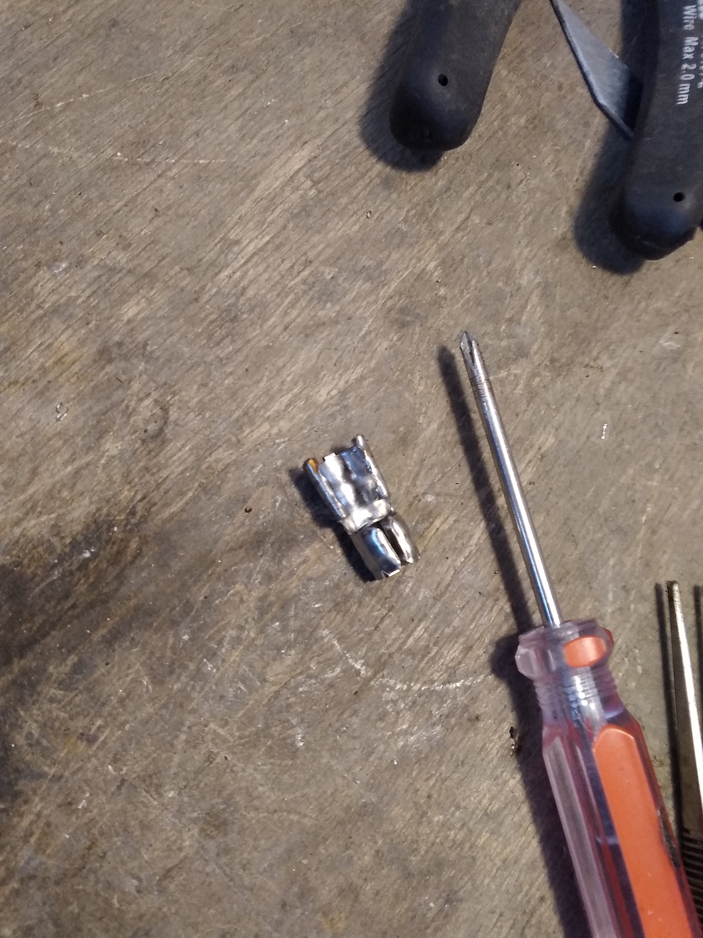

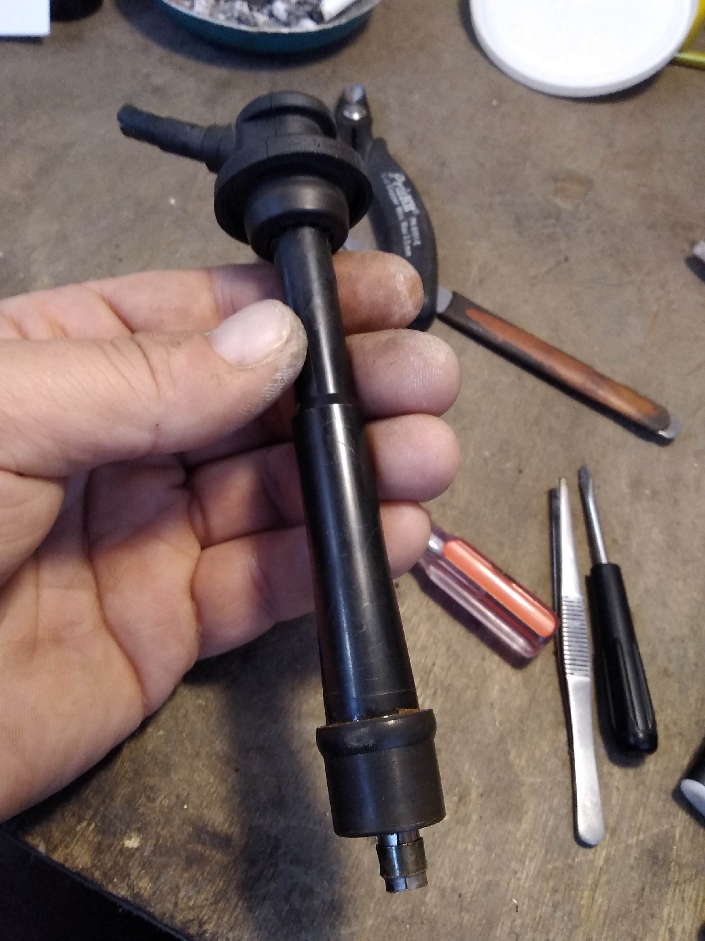

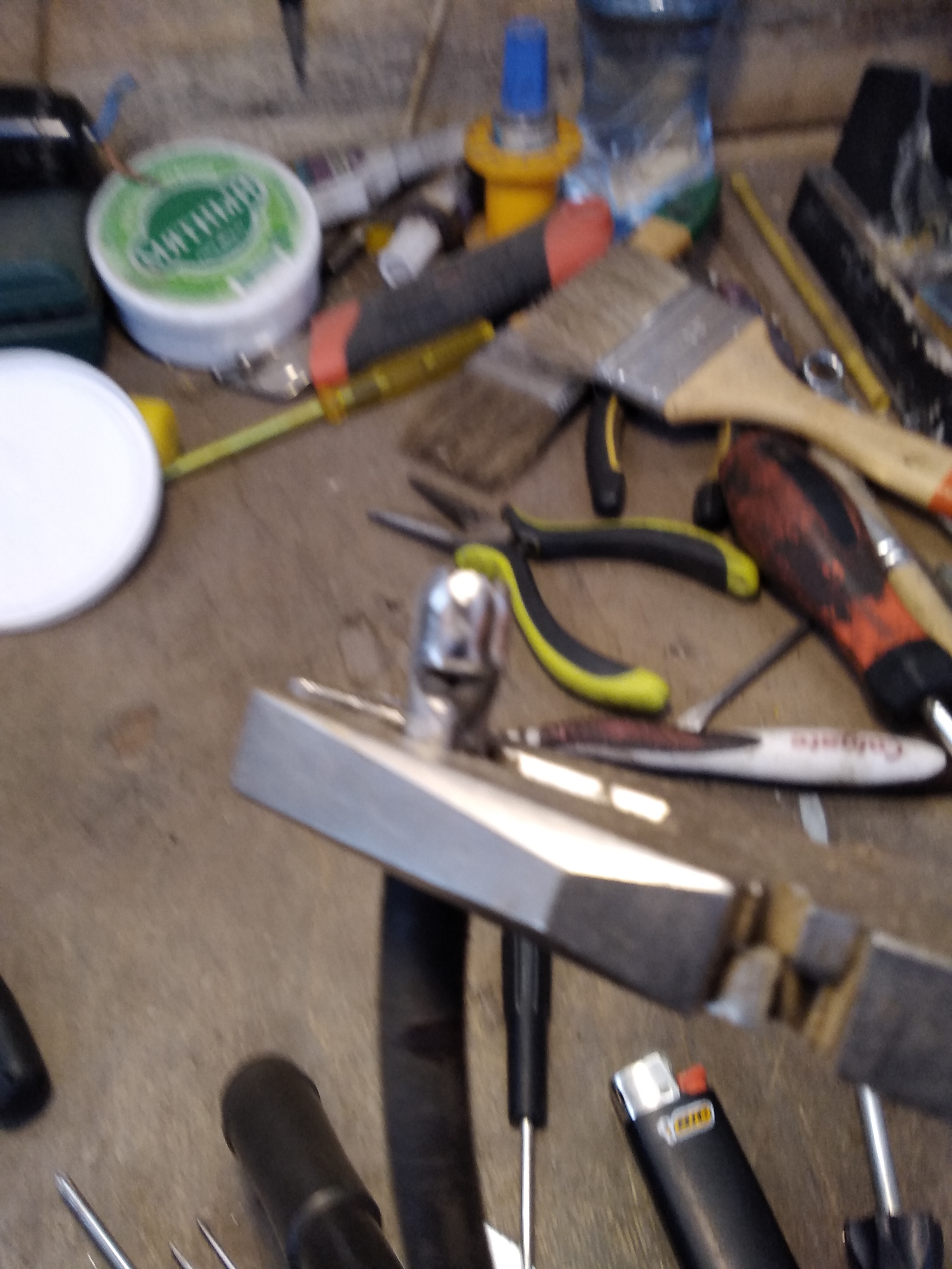

т.к. контактный фиксатор со свечи с "защёлкой" и снимается с некоторым усилием было принято решение с целью извлечения провода снять контактный наконечник со стороны катушки. Он крепится к проводу методом обжима, а обжимки у меня такой нет. Забегая вперёд - я обжимал при сборке пассатижами.

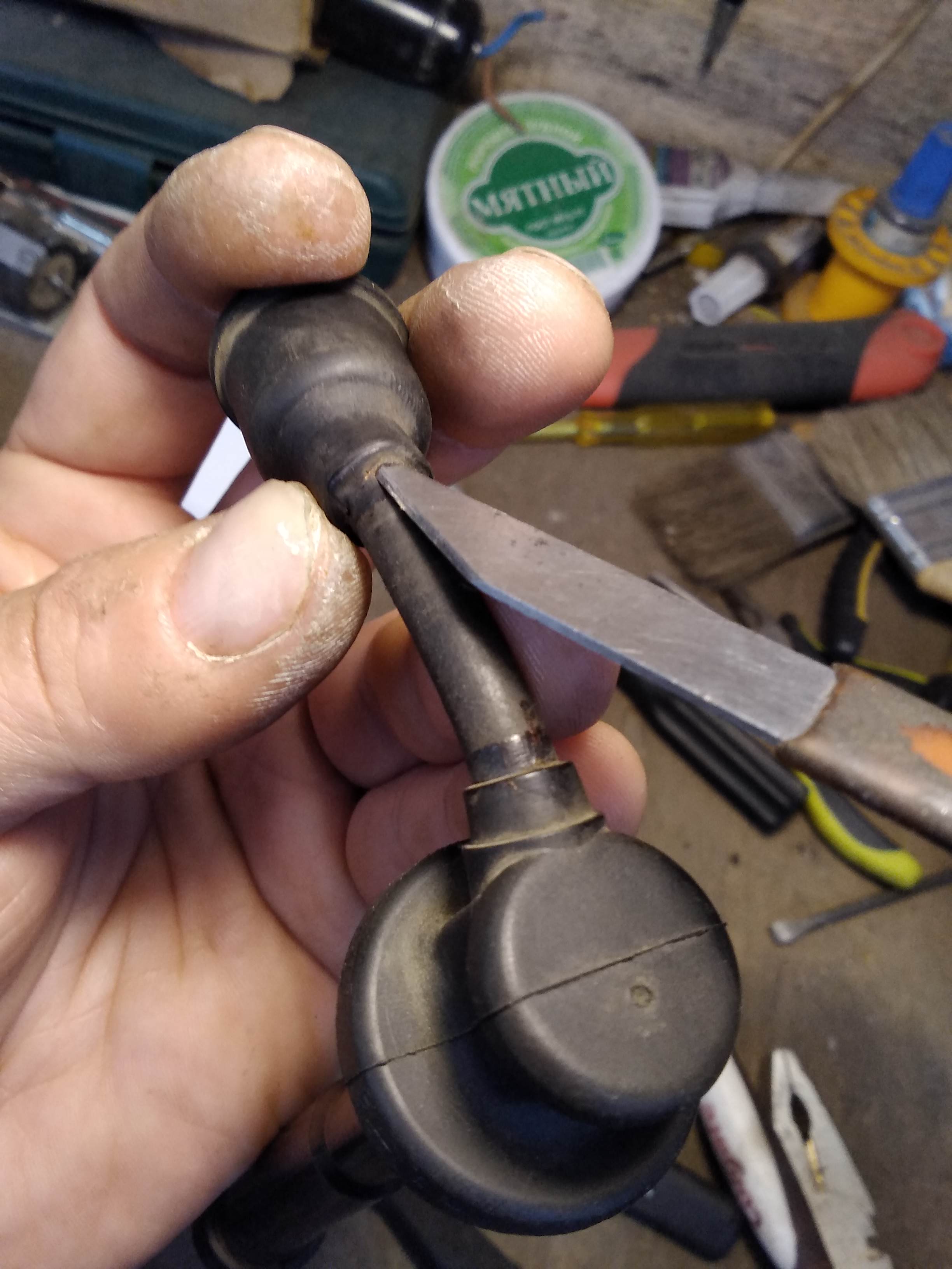

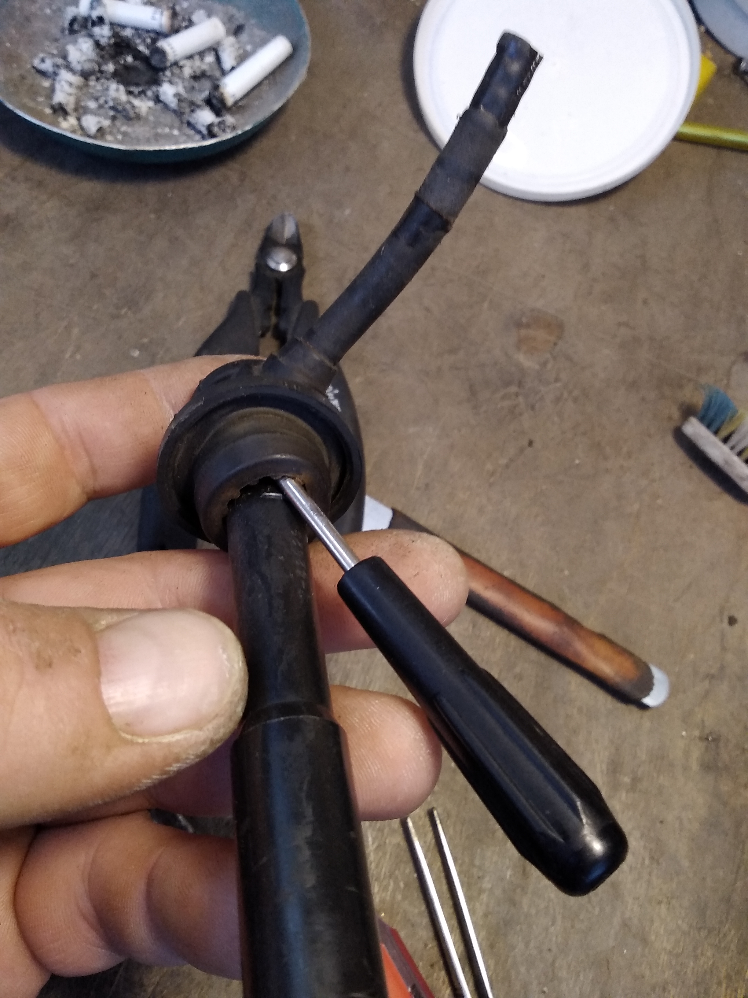

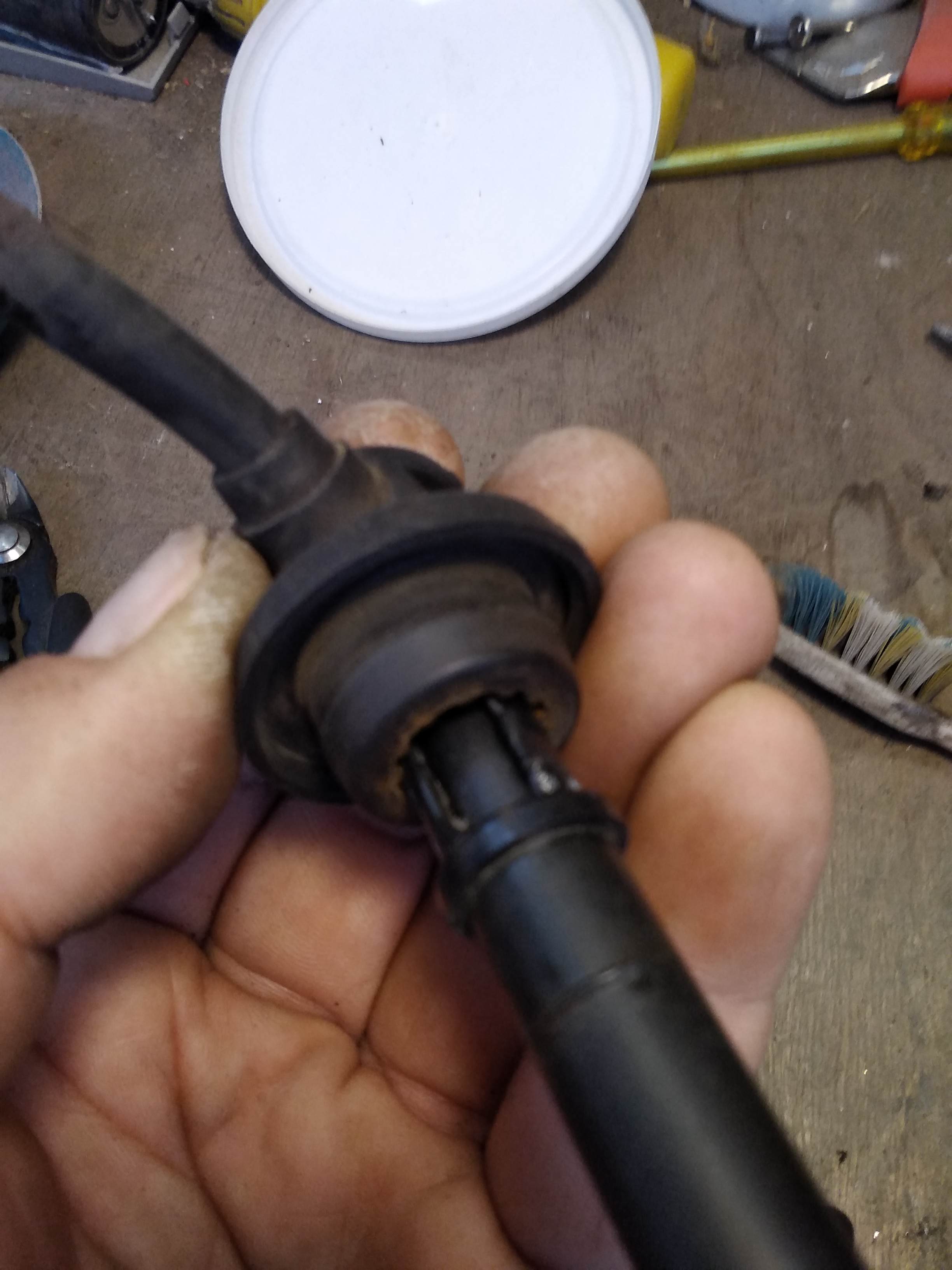

провода к резиновым уплотнителям приклеены снаружи клеем-герметиком, его аккуратно отковыриваем ножиком снаружи и тонкой отвёрточкой внутри.

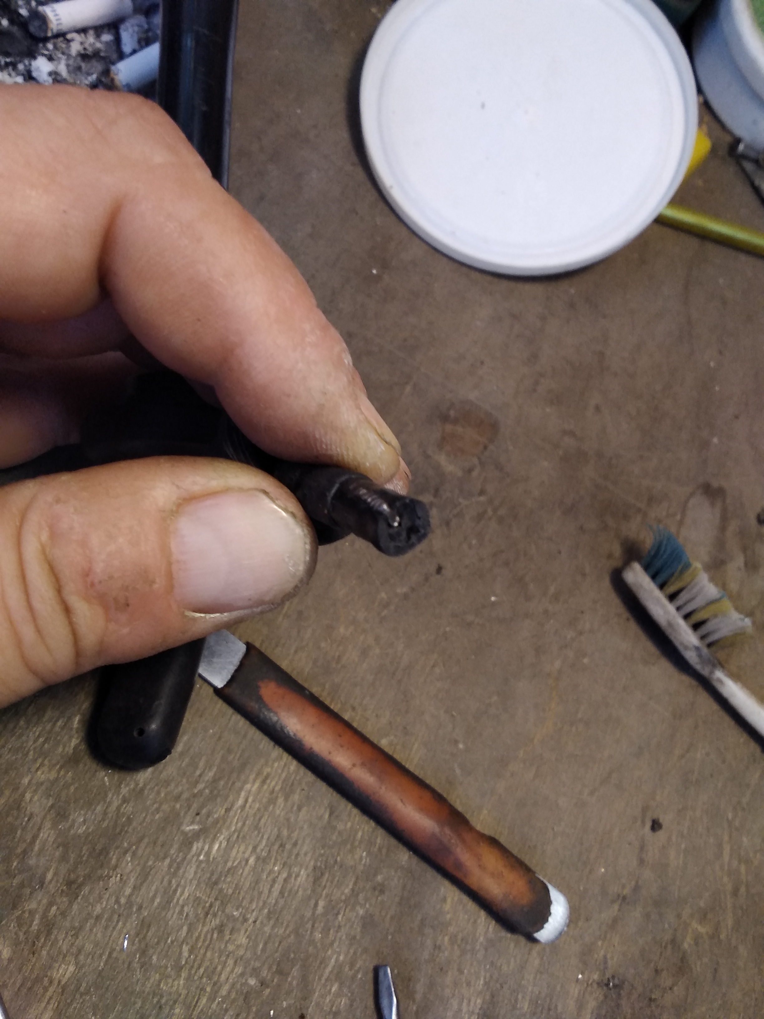

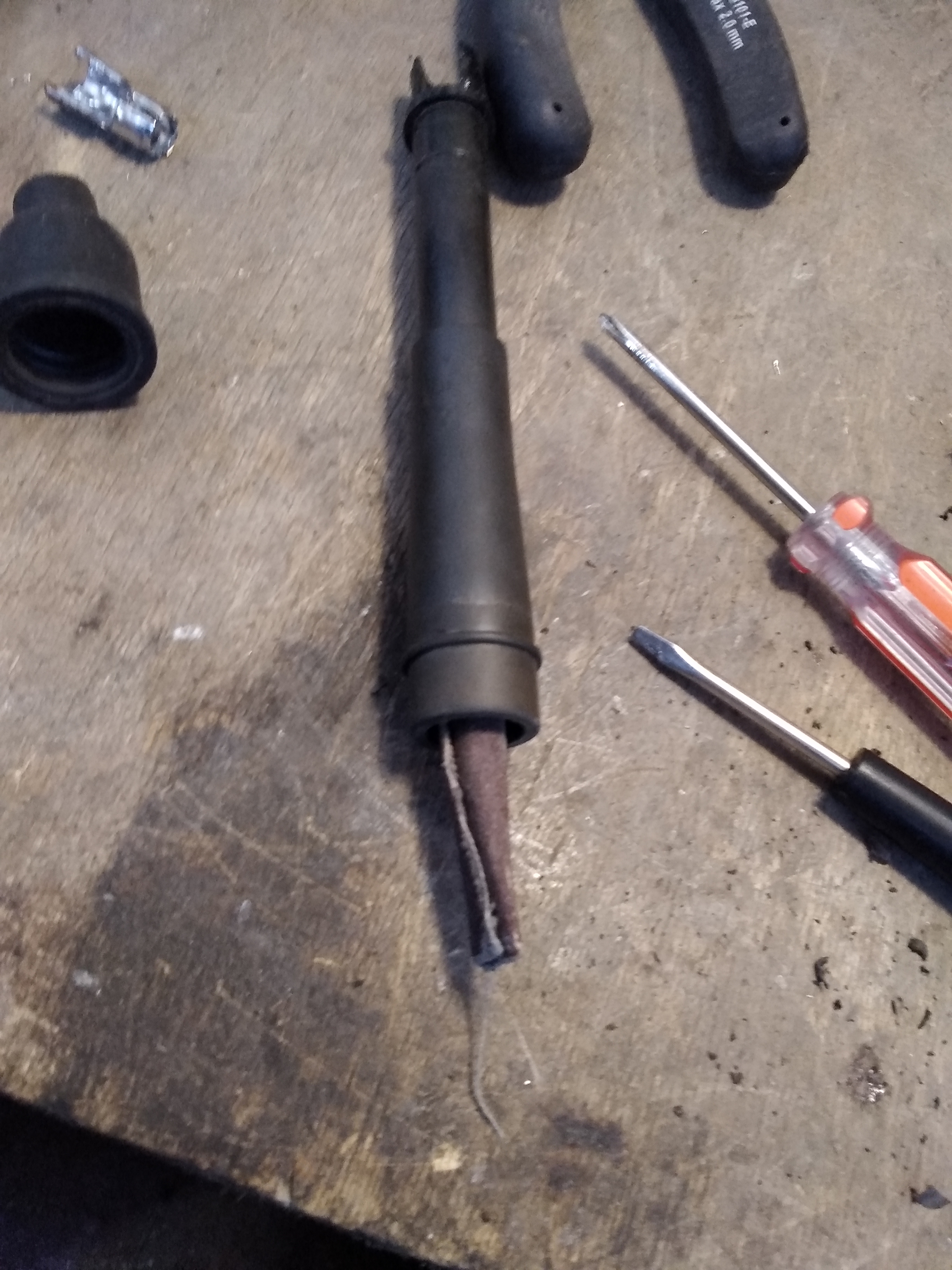

сам колпак внутри пришлось прочистить свёрнутой трубочкой наждачкой, иначе из-за какой-то липкой гадости от старого провода или хз откуда живой провод не лез.

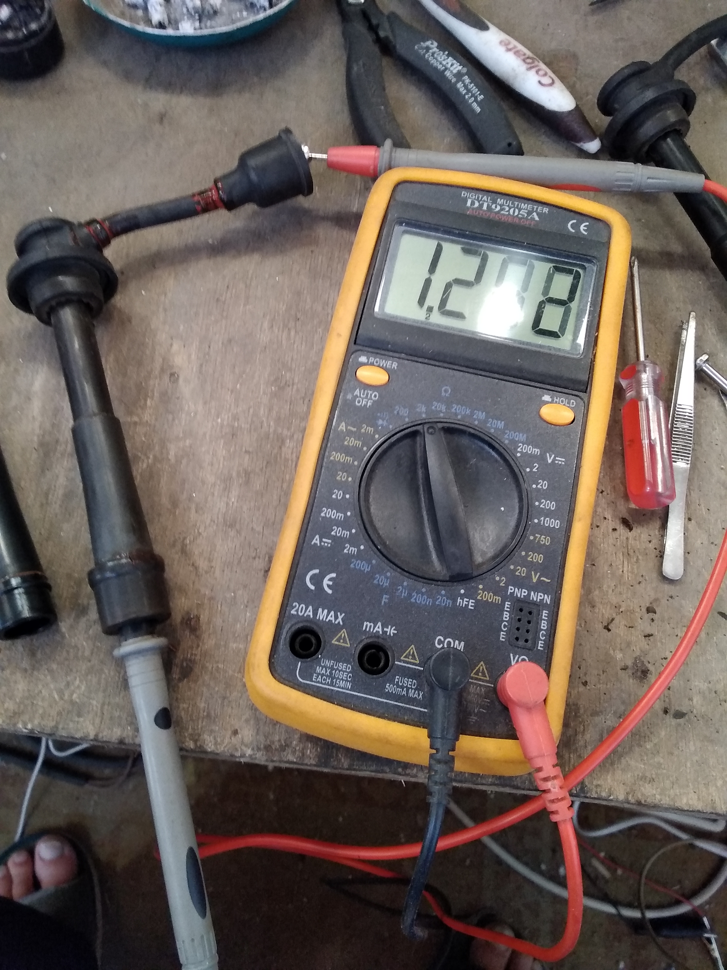

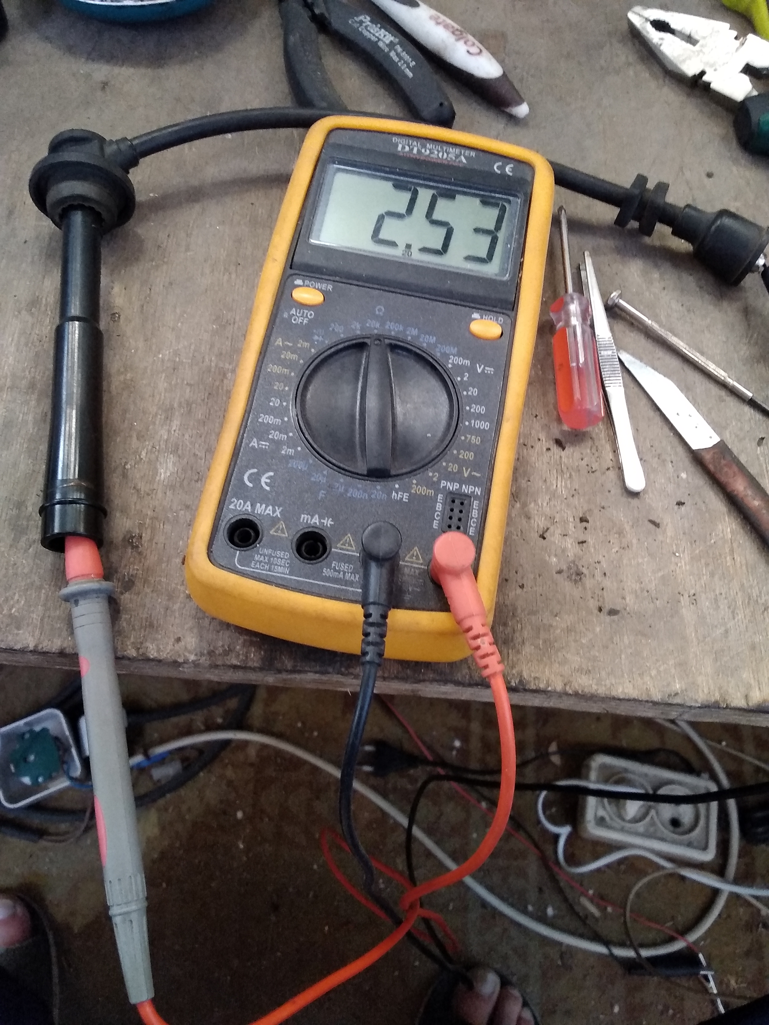

сопротивление короткого провода (от катушки 2й свечи на 3ю сечу) ~1,3 килоома, длинного (от катушки 4й свечи на 1ю свечу) около 2,5 килоомов.
В конце места входа высоковольтного провода в резиновые уплотнители загерметил чем было - автогерметик-прокладка.
