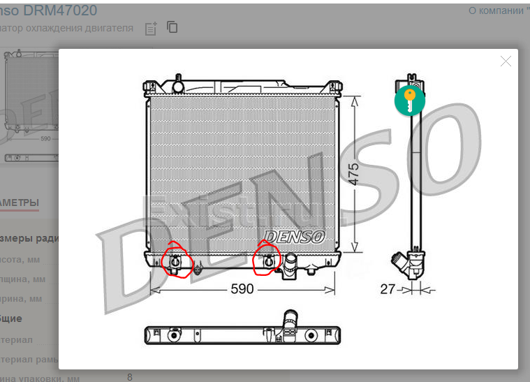

Вопрос как раз в тему. Тоже ищу радиатор на рестайлинговую XL-7. Купил Stellox 10-25180-SX - в сервисе сказали, разъемы не те. Вернул. Нашел тему, где тоже искали радиатор на рестайл, и оказалось, что высота должна быть не 425, а 475. У DENSO DRM47021 как раз 425, а вот у DENSO DRM47020 - нужные 475. Вот только у автора темы была АКПП, а у меня МКПП. Собственно вопрос, насколько это имеет значение?

DRM47021 вообще не для рестайла, легко отличить — на нём есть пробка. На рестайловых — DRM47020 — пробок нет. Посмотрите, у вас на машине на радиаторе снизу есть штуцеры для подключения шлангов от АКПП или нет.
Там внизу бачок медный, не подключен да и чёрт с ним :).

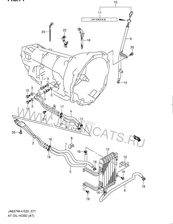

Здравствуйте, друзья! Сегодня посетила и меня неисправность радиатора. Подросла температура до 115, потом давай колебаться вниз-вверх в диапазоне 88 - 110. Открыл капот, а из радиатора через верхние швы пузырями охлаждайка выходит. В общем, на замену попросился. Открутил пробку, долил пару литров, озадачился с заказом нового, и возник вопрос: радиатор в наших машинах один, или составной (двигателя и кондиционера по отдельности) Спасибо!

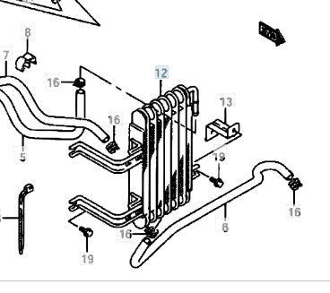

А маленький радиатор справа основной для охлаждения?
Бог его знает . А откуда эта картинка ? Я для бензиновой американки 03-го года только вот это вижу . На нижнем бачке радиатора видны штуцеры (угловой и прямой) охлаждения АКПП .
Ну и вот отдельный конденсор поз №18 .
