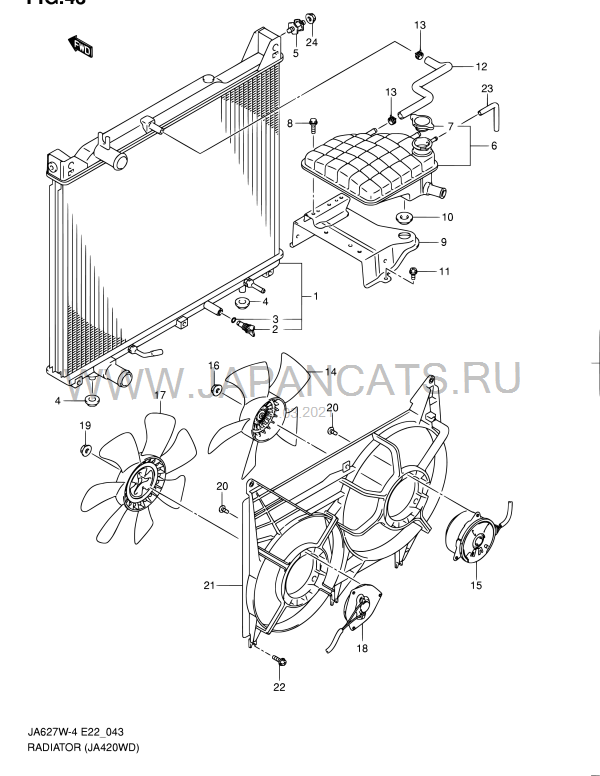

Бог его знает . А откуда эта картинка ? Я для бензиновой американки 03-го года только вот это вижу . На нижнем бачке радиатора видны штуцеры (угловой и прямой) охлаждения АКПП .
Ну и вот отдельный конденсор поз №18 .

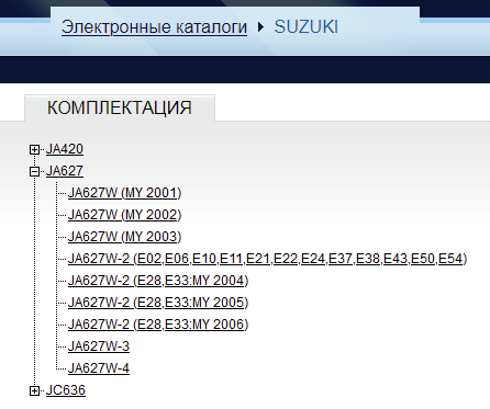

https://catalogs.plentycar.ru/catal...b8a58/MfCfmoAxOTc5/IzLwn5qAMTk3OfCfmoEzMjYzOQУ меня август 2003, по части каталогов к машинам 2006 года относится почему-то, хотя это последний год их выпуска.

riphkin , ссылка про 2006 год . Впрочем , на семнадцатилетней машине все что угодно может быть перенаустановлено .

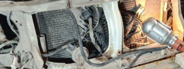

Вы про свое подкапотное расскажите , там же можно разглядеть и конденсор , и основной радиатор , и шланги АКПП .

А основной радиатор с электровениками? Если да, то и бензинки были такие рестайлинговые.
Просто уточнил. У меня получается и в основном радиаторе медный бачок для АТФки, и радиатор отдельный есть.
Я думал, что бачок для быстрого выхода коробки на рабочую температуру зимой.
riphkin
25 Сентябрь 2018
362
Grand Vitara XL7 USA 2003
С одним электровеником. А между двигателем и радиатором на вискомуфте большой крутится.

... На нижнем бачке радиатора видны штуцеры (угловой и прямой) охлаждения АКПП .

наш радиатор двигателя двухконтурный, включает в себя радиатор акпп
Ну да . Внутри нижнего бачка основного радиатора установлена трубка с ребрами . Про её штуцеры и написал в пост №30 , их там на схеме видно .

japancarts. Трубки трансмиссии на английском. Схема выше как у Никона открывается.
japancarts уже давно начал чудить. Например мою машину в заднеприводную записал, хотя раньше корректно показывал по вин номеру. В данном случае лучше вручную выбрать модель по году выпуска
Пока единственная заморочка, какая была — это невозможно с наскоку понять, какие колодки было выбрать. После того, как увидел скобу, вопросы отпали, визуально различие в болтах стягивания, ну и колодки разные, получаются.
Теперь понял, спасибо. Один на вискомуфте «турбина ко взлёту» со стороны двигла и один электрический для кондея со стороны бампера.
