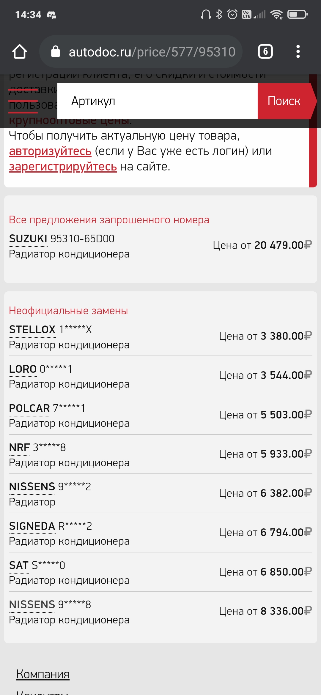

Всем привет.
Появилась необходимость заменить радиатор кондиционера. Авто - Гранд Витара 2000 года, 2.5 л h25a, АКПП, кузов TD62W.
Решил кроме б/у посмотреть что предлагается новым и нашел варианты со скриншота. Кто-нибудь может подсказать что можно выбрать из аналогов? Брать самый дорогой (производитель упомянут был в этой теме как неплохой, правда для обычного радиатора) или и среди тех что дешевле тоде есть нормавльные варианты?
Всем заранее спасибо.

Ниссенс из всего этого раньше был неплох ,как сейчас не знаю ...
по неоригинальному радиатору могут быть ньюансы ...я шт мин. 4 разных знаю на наши авто ...

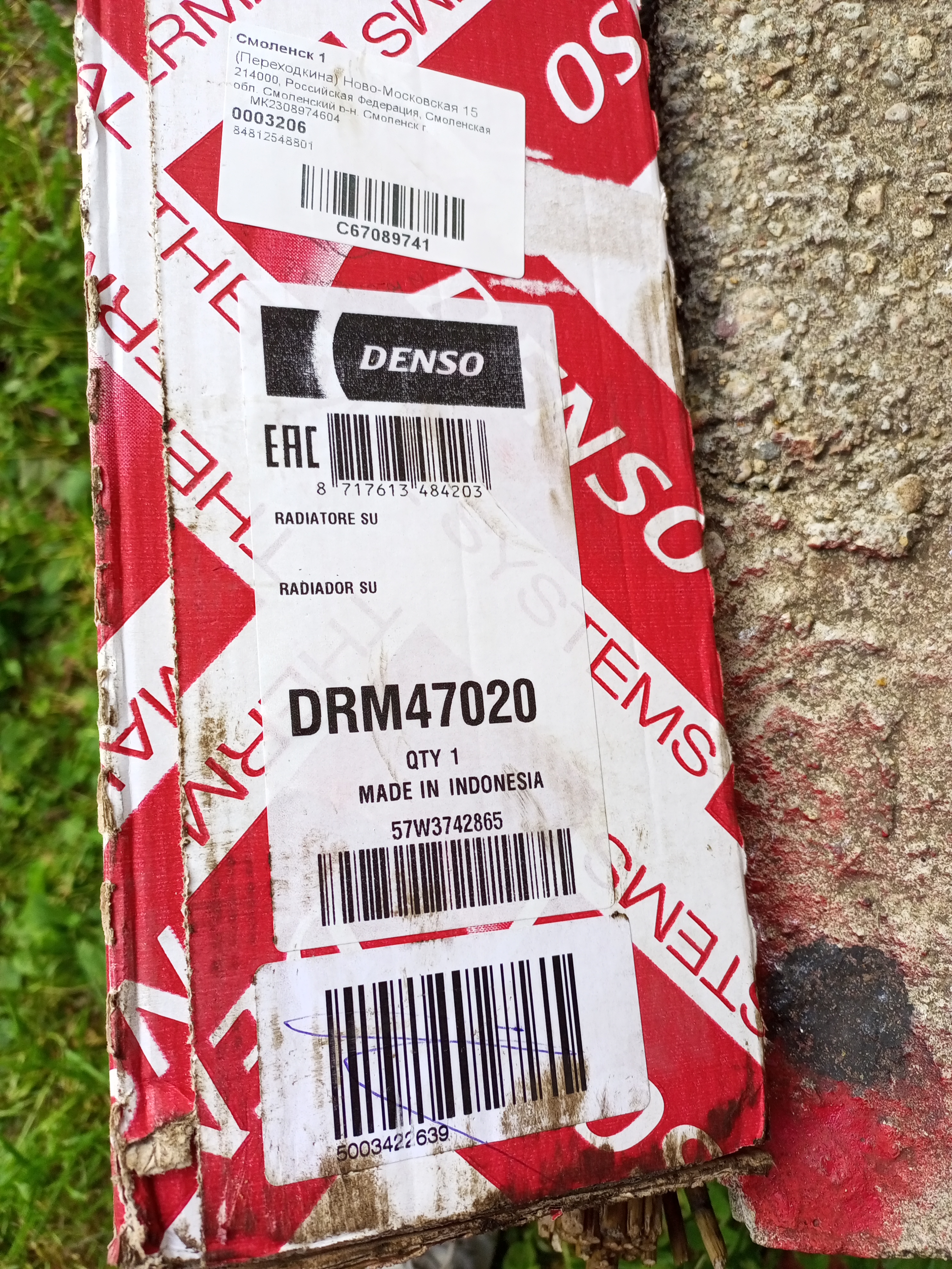

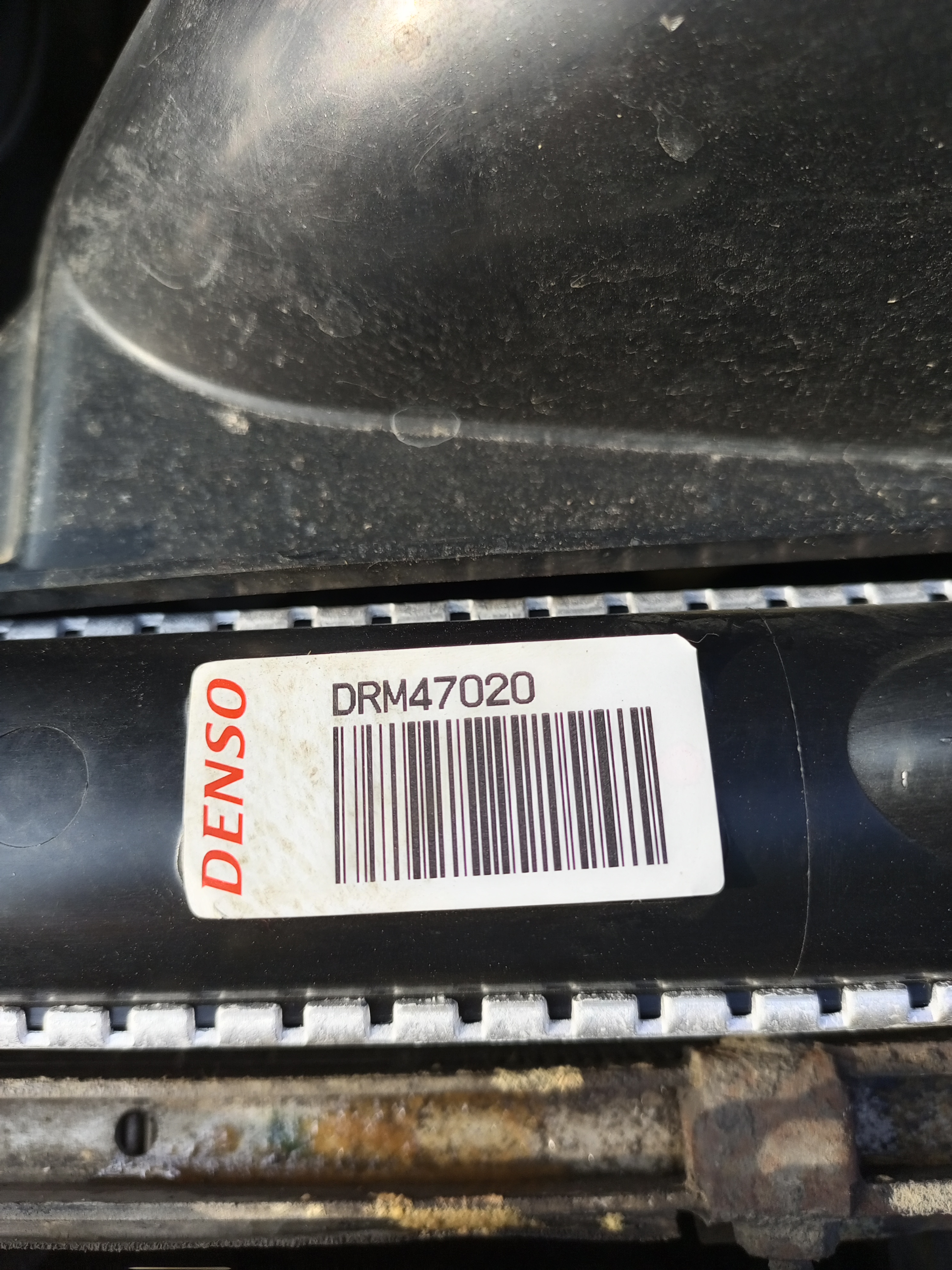

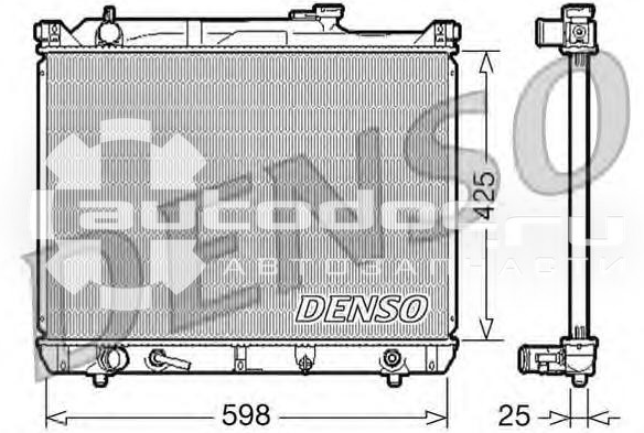

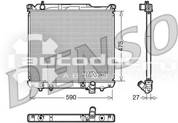

Вопрос как раз в тему. Тоже ищу радиатор на рестайлинговую XL-7. Купил Stellox 10-25180-SX - в сервисе сказали, разъемы не те. Вернул. Нашел тему, где тоже искали радиатор на рестайл, и оказалось, что высота должна быть не 425, а 475. У DENSO DRM47021 как раз 425, а вот у DENSO DRM47020 - нужные 475. Вот только у автора темы была АКПП, а у меня МКПП. Собственно вопрос, насколько это имеет значение?

И то верно. Спасибо! Заказал DRM47020.

Всем большое спасибо за помощь, радиатор поменял, всё отлично.
