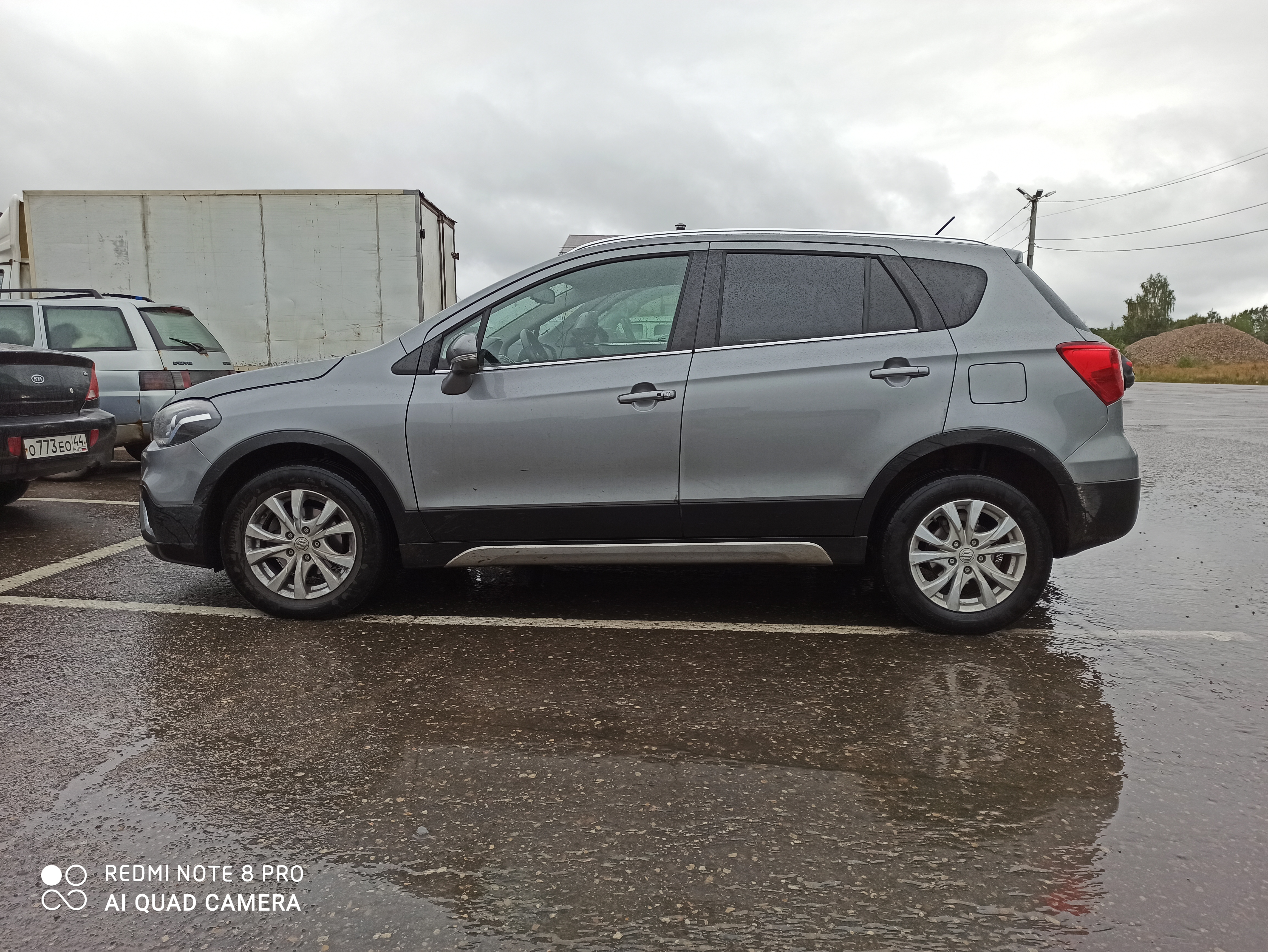

Вот бы посмотреть на фото, как смотрится корма с проставками.

Проставки снял, то тут какие то звуки, то там...возможно сам виноват: собрал без фиксатора резьбы(забыл купить), на краске). Короче снял и с переда и с зада, буду продавать.
