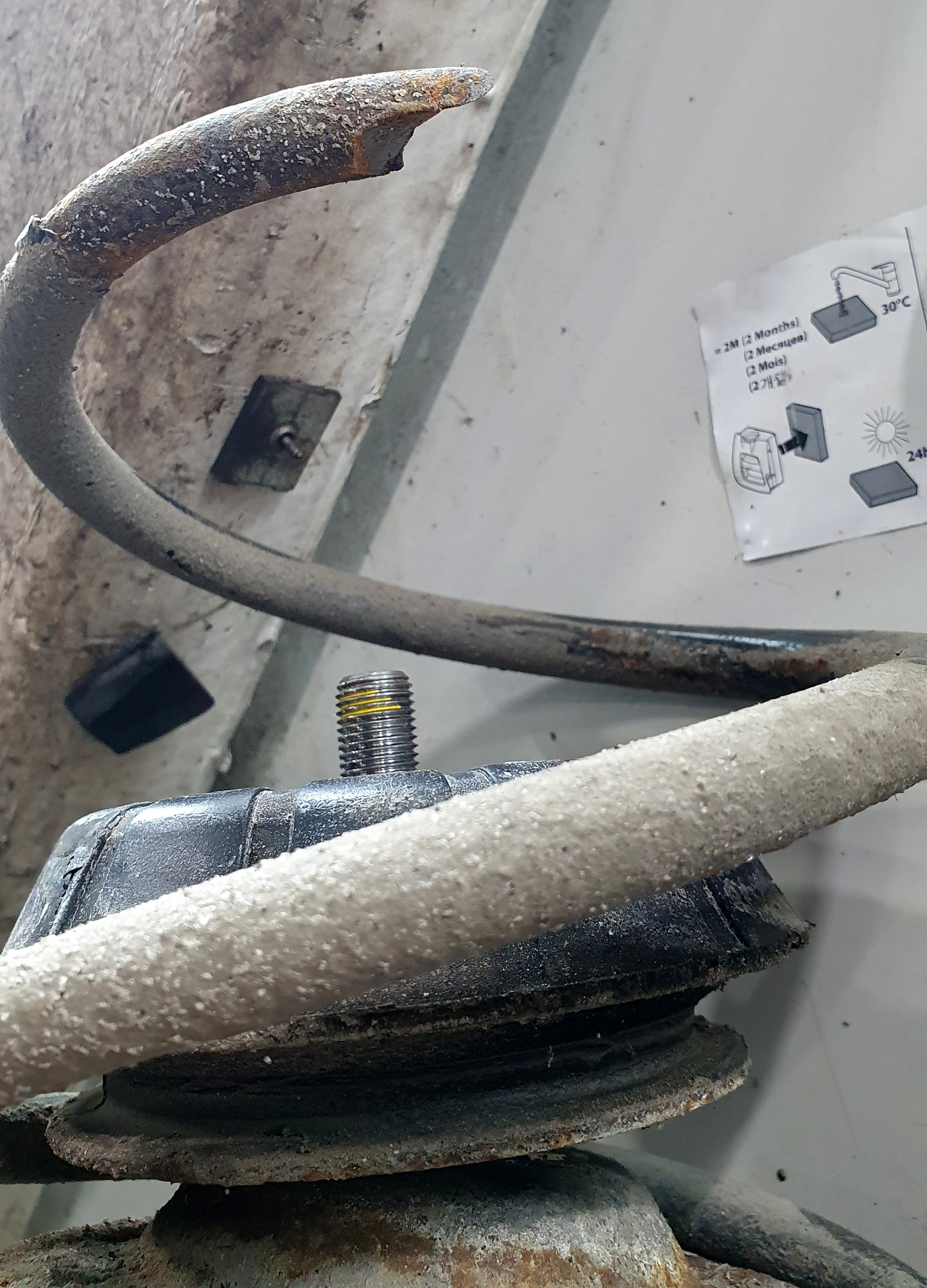

Хм, прямо на злобу дня.
У меня слева лопнула пружина (ночью на стоянке)
Вчера заменили на оригинал немного б/у
Так вот одно ухо пыльника тоже сломано. Машина 16 г.в., пробег 54к

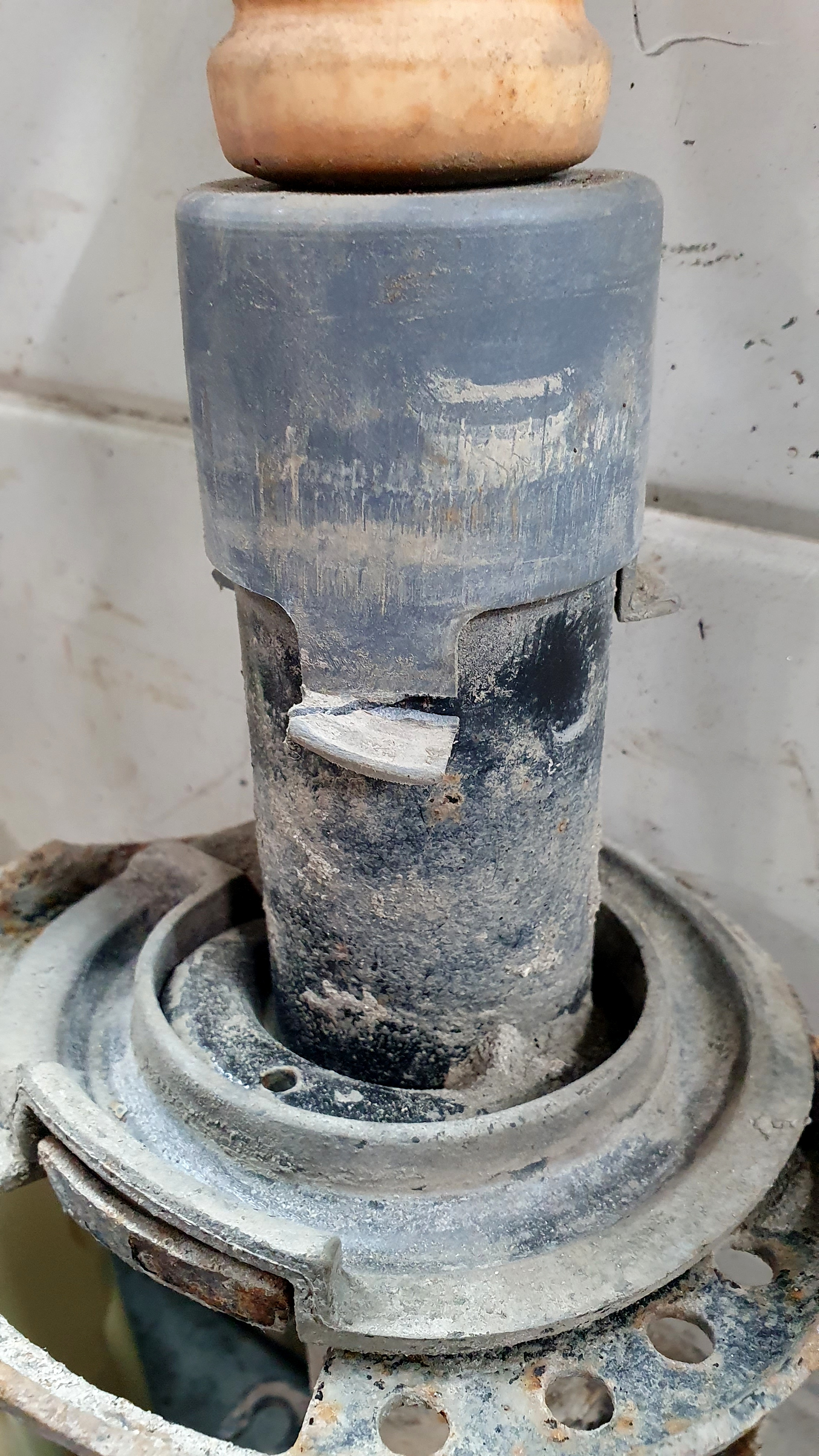

мне кажется остальные оставшиеся крепления нужно отломать, чтоб гофра равномерно ходила по стойке, а так она будет неравномерно натянута на перекос и сотрется. Особенно, если одна скобка всего осталась. Торчащий осколок тоже лучше подточить напильником т.к. он резать ее будет.
Переставлял колеса, осмотрел узел, гофра цела, держится кое-как на одной из трех защелок, на опущенном с домкрата авто она стоит на перекос. Из-за перекоса активно трется об трубу стойки в месте чуть ниже сломанного крепления демпфера, там появилась ржа. Думаю гофра от трения долго не проживет-протрется снизу. Конструктивная недоработка с пластиком в таком подвижном месте. Надо думать, что там сделать можно, пока есть желание отломать третью целую скобку демпфера..
koe2002
10 Июнь 2020
SX4 2019
Пытался найти эту детальку, ответ в 2-х крупных конторах следующий: "Мы такую запчасть предоставит не можем , у нас нет разборки , можно попробовать найти Б/У , но у нас только новые запасные части , можно купить бу амортизатор и с него снять". Сдается мне что ее и снять то со стойки донора будет сложно, наверное она там приклеена.
