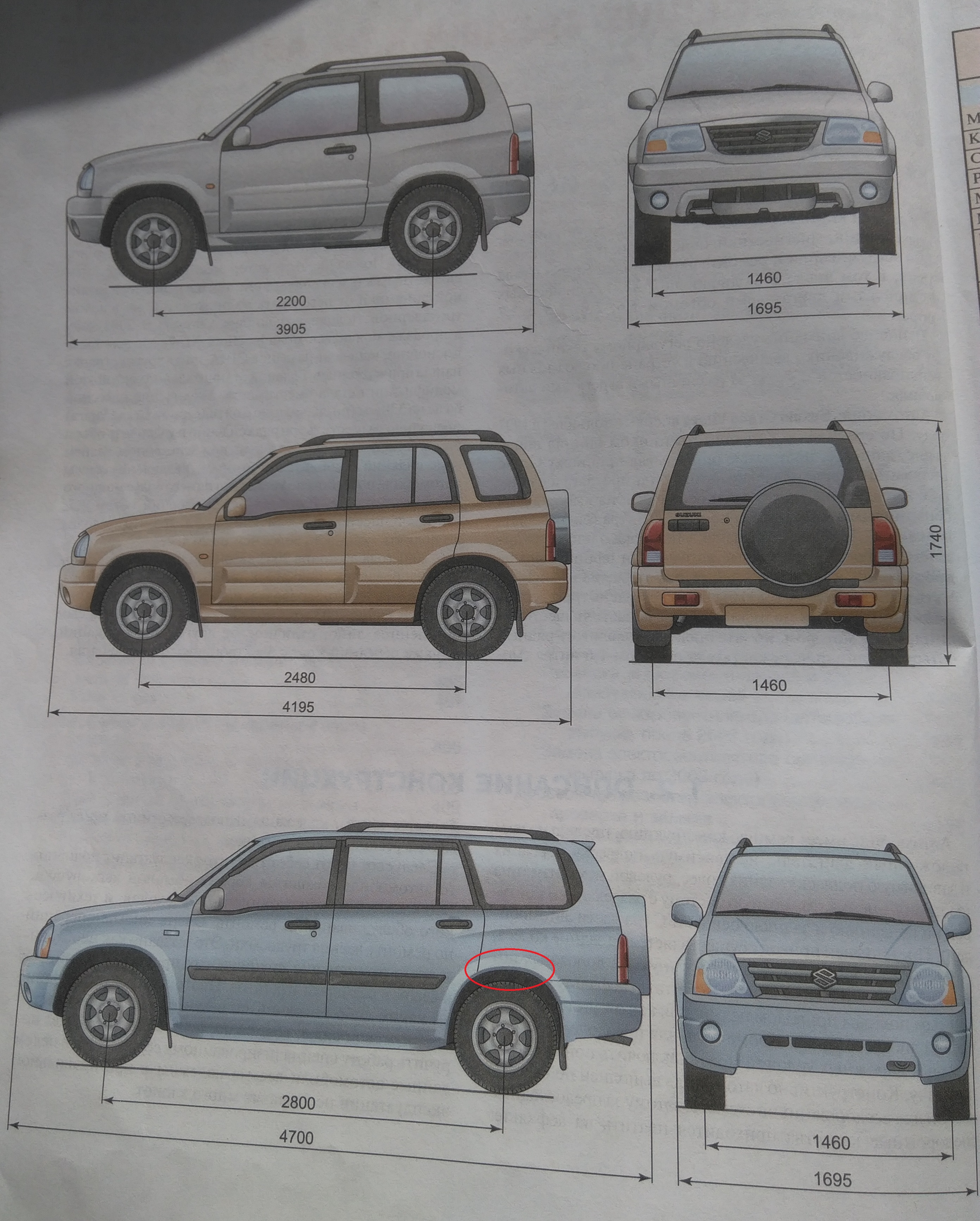

скажу именно про XL-7 ,именно про штатную .... 225-70 -16 ,на родных дисках нигде ничего НЕ задевают !
Возможно ширина кузова между арками крыльев разная, т.к. у XL рама шире обычной 5-дверной.
рамы конечно разные ,но про то ,что на иксэль "шире" ,я сомневаюсь ....
да и колея одинаковая ,если не ошибаюсь ....1500 ,не ?
По колее одинаковые, может то, что крылья задние разные, у 5\3-ти с фендерами, у XL без, при равных габаритах. Как раз этой выштамповки хватает, чтобы арке шире быть.
