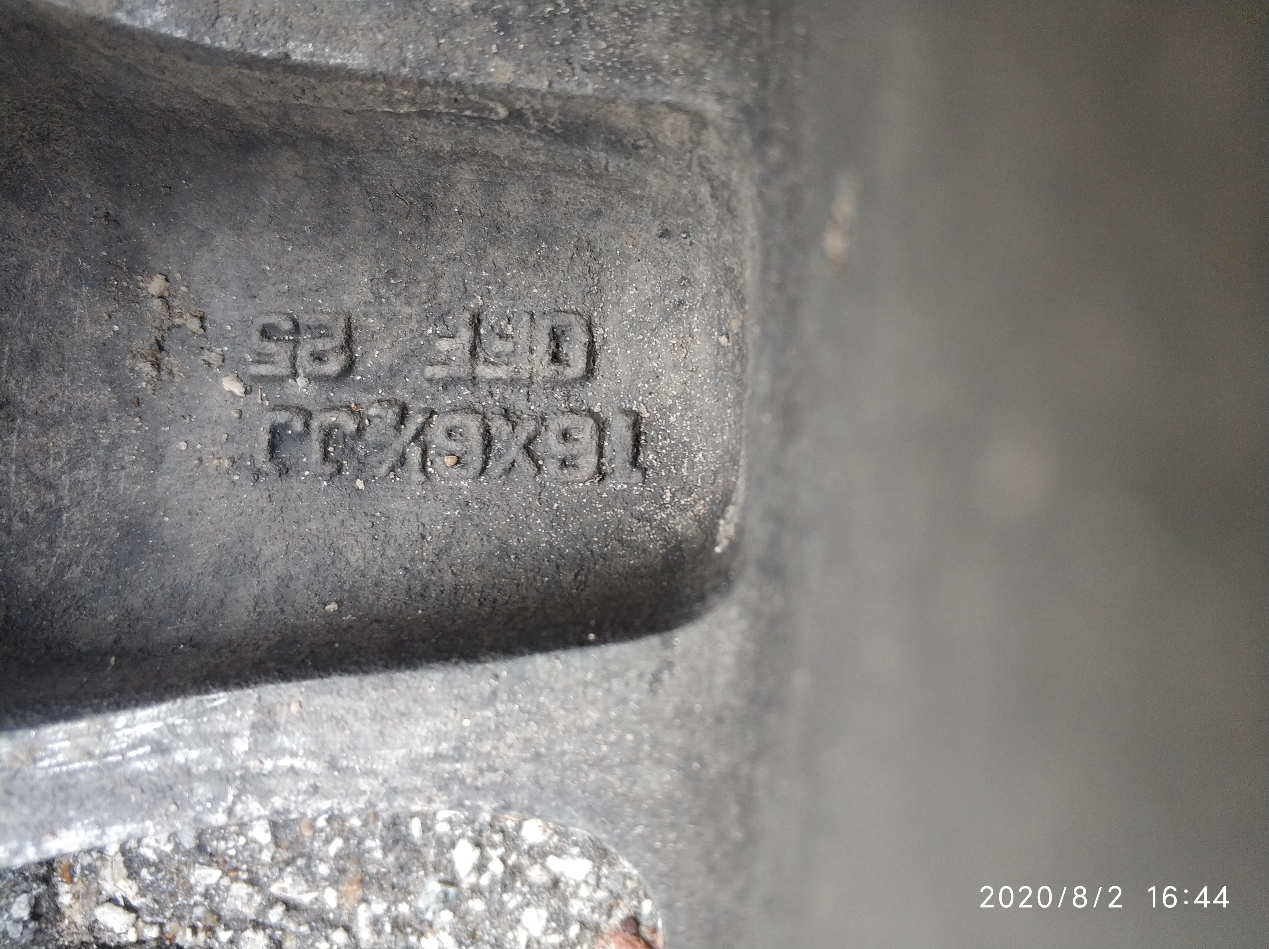

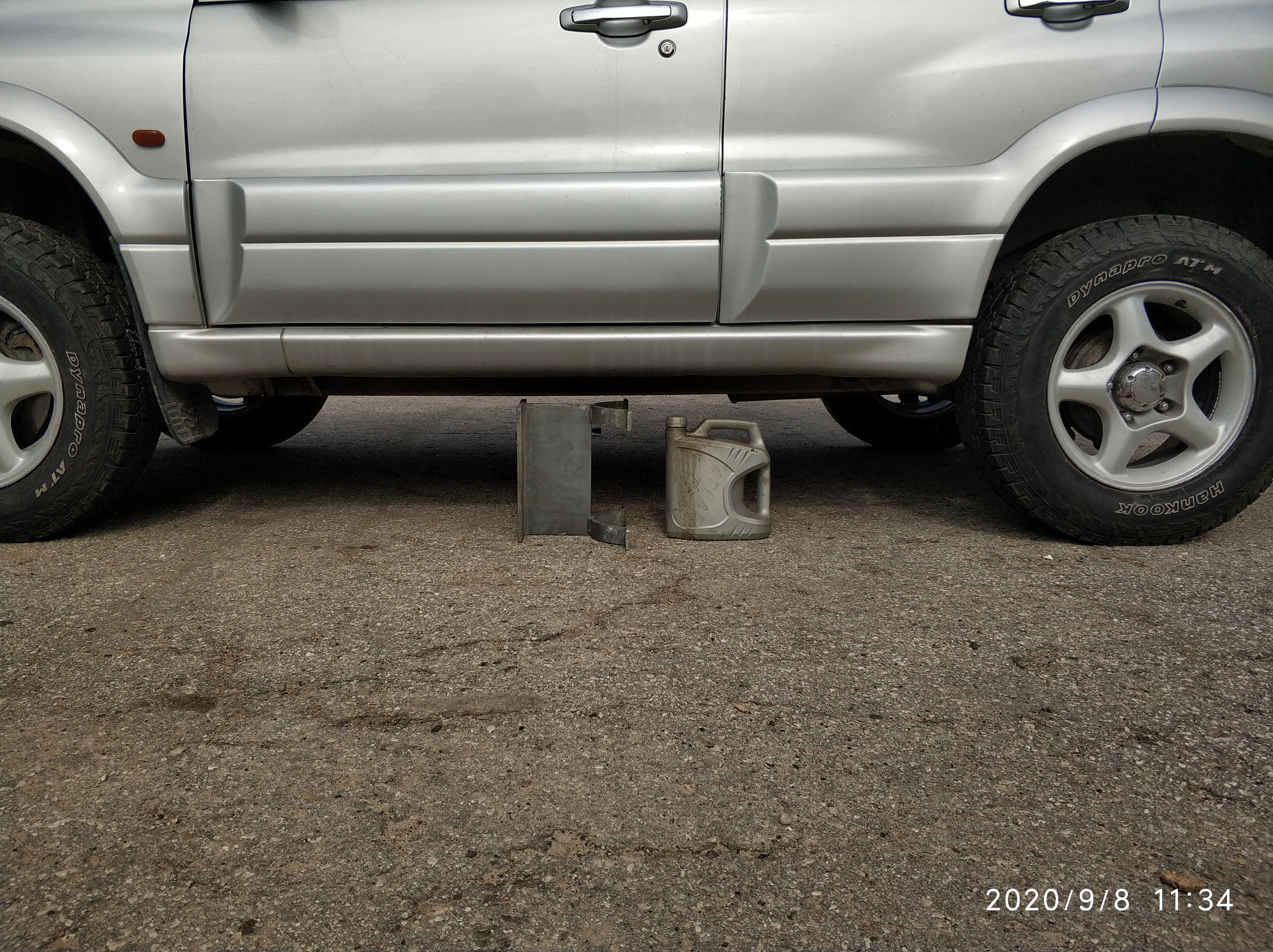

Ну, да 25. Видно на третьем фото, хотя там вместо ЕТ - буквы OFF(но наверное это одно и тоже).
Значит надо искать диски с вылетом ЕТ5 ?
Sewa
6 Июнь 2006
1,790
225
Москва ,СВАО
Ну, да 25/ Видно на третьем фото, хотя там вместо ЕТ - буквы OFF(но наверное это одно и тоже).
у меня с ЕТ5 шины в размере 225-70-16 за раму не задевают
если надумаешь менять диски ,то лучше брать именно штатные
(бывают случаи задевания за торм. механизмы)

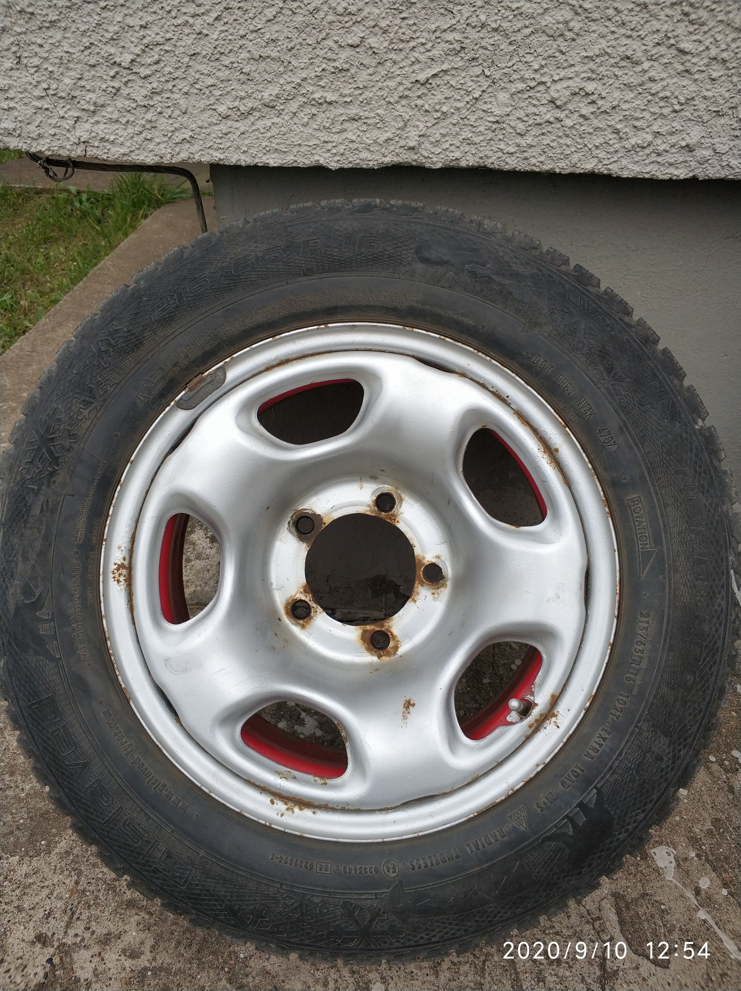

Удивительно то, что при покупке авто стояли штампованные диски ЕТ5. С летней резиной KUMHO 215/65-16 всё было нормально, а при установке зимней GISLAVED (такого же размера) появлялось небольшое трение о раму (и опять таки с правой стороны).
nikon
4 Июль 2010
1,430
312
Поволжье
SGV 99`
Chevrolet Tracker 00`
Возможно снимали рулевой карданчик, вал, рейку и не пометили по шлицам, устанавливая обратно.
Реакции: KBH
KBH
5 Апрель 2014
SGV 2003-2005
Да, скорее всего что так.
В общем пока решил не заморачиваться с проставками. Купить б/у диски ЕТ5, а свои потом продать.
Если будет тот же эффект, придется разбираться с рулевой рейкой и всем остальным.
