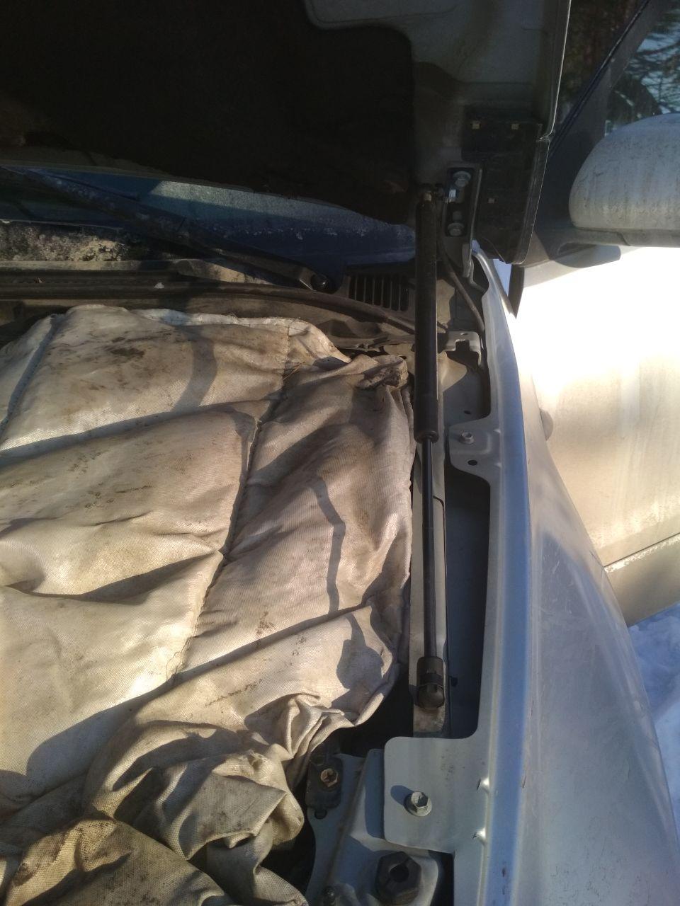

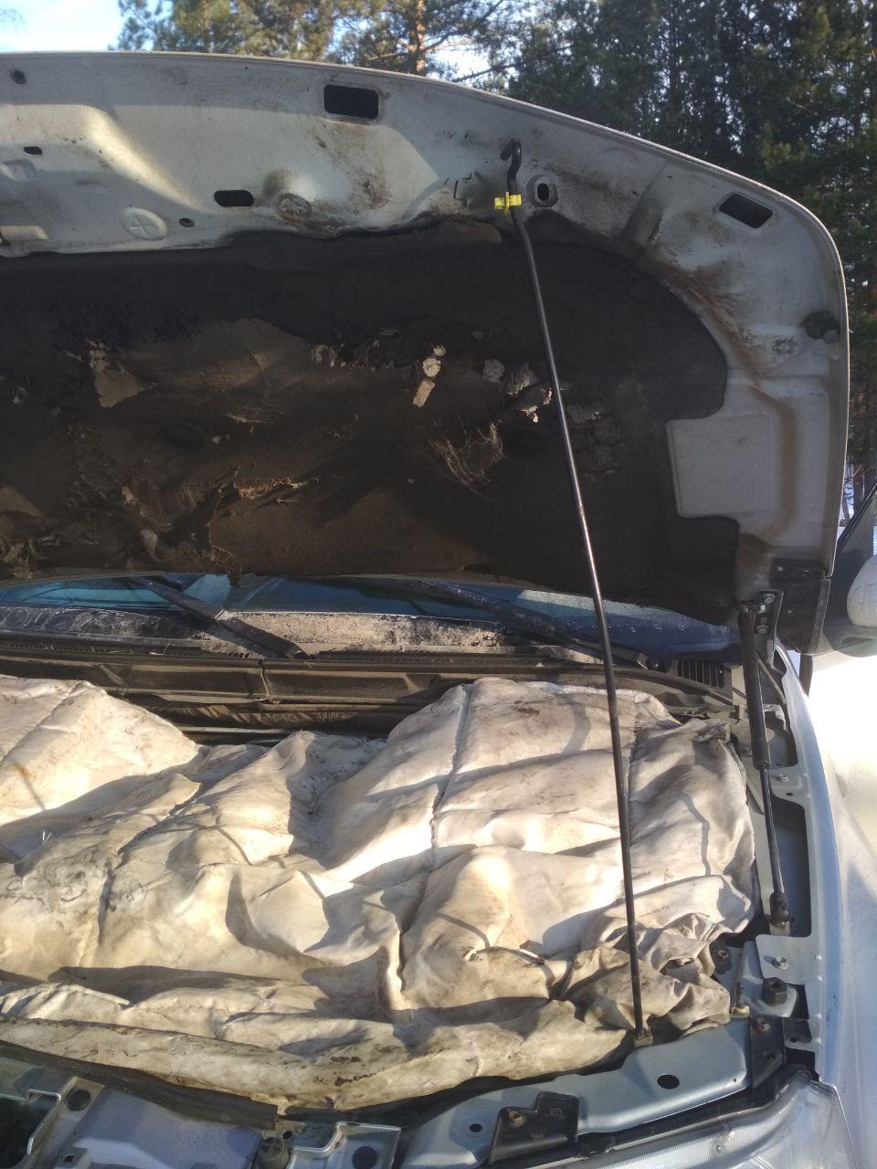

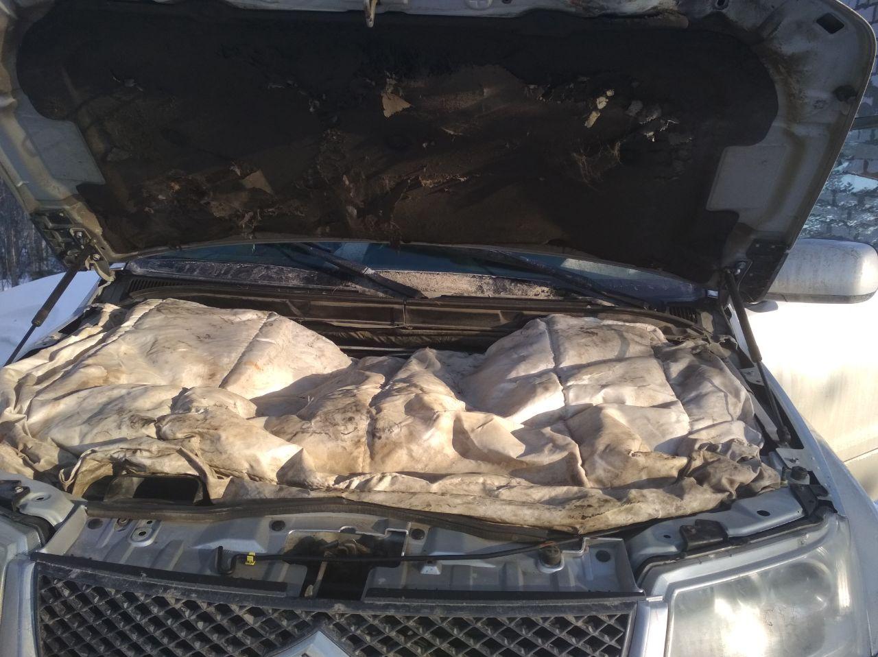

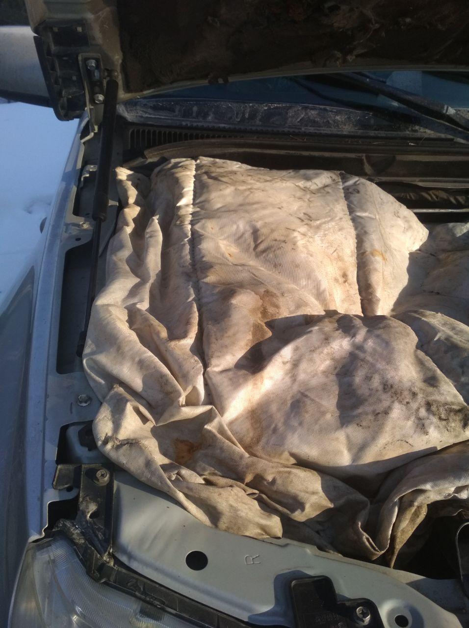

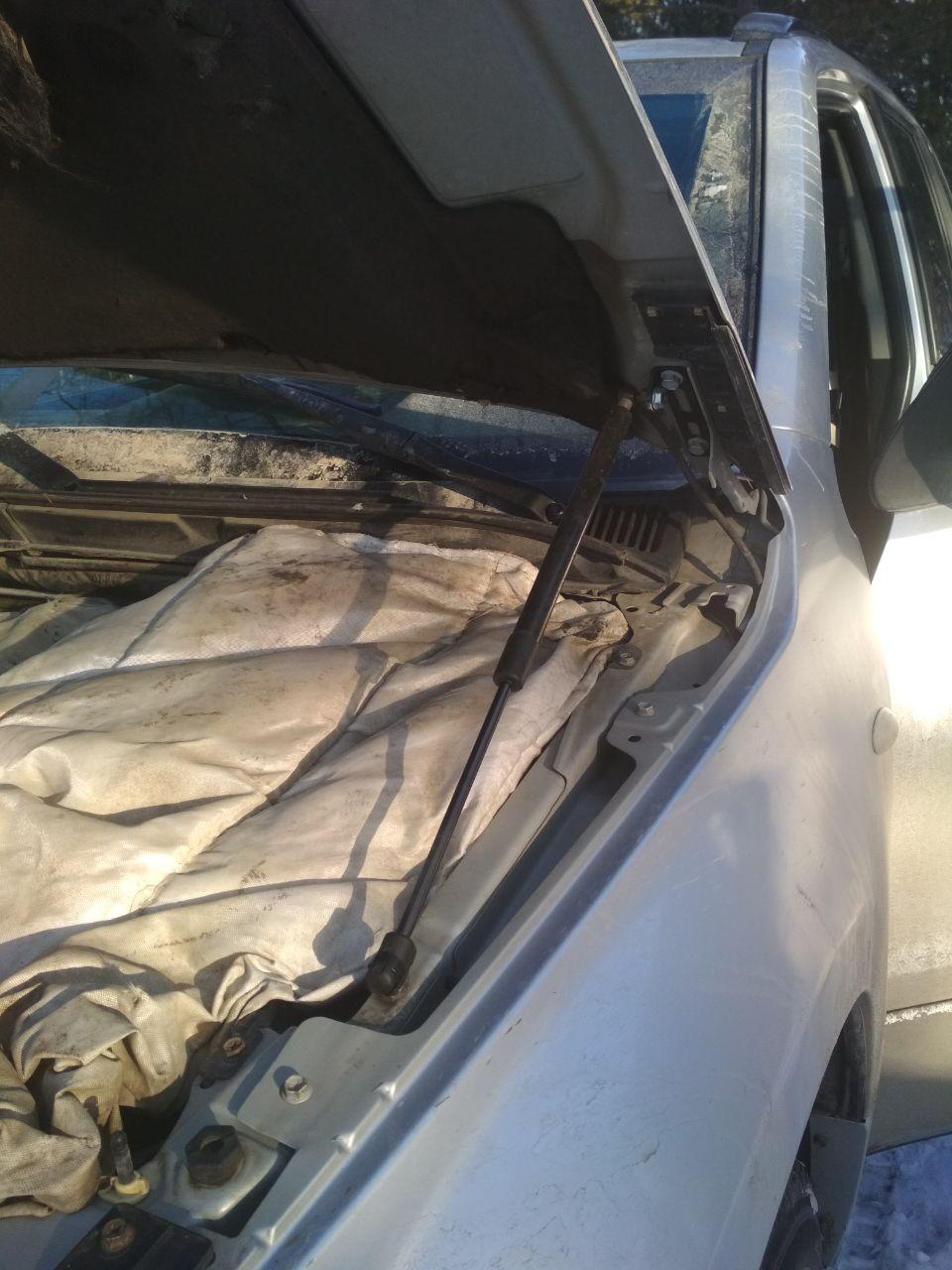

Всем привет!
Извиняюсь, всё забывал сфотографировать.
P.S.: Газ лифты до сих пор ходят, но я не часто под капот заглядываю.
ещё пару фоток
В смысле,“автоодеяло”? Оно на крышку капота прикреплено?
см.фото

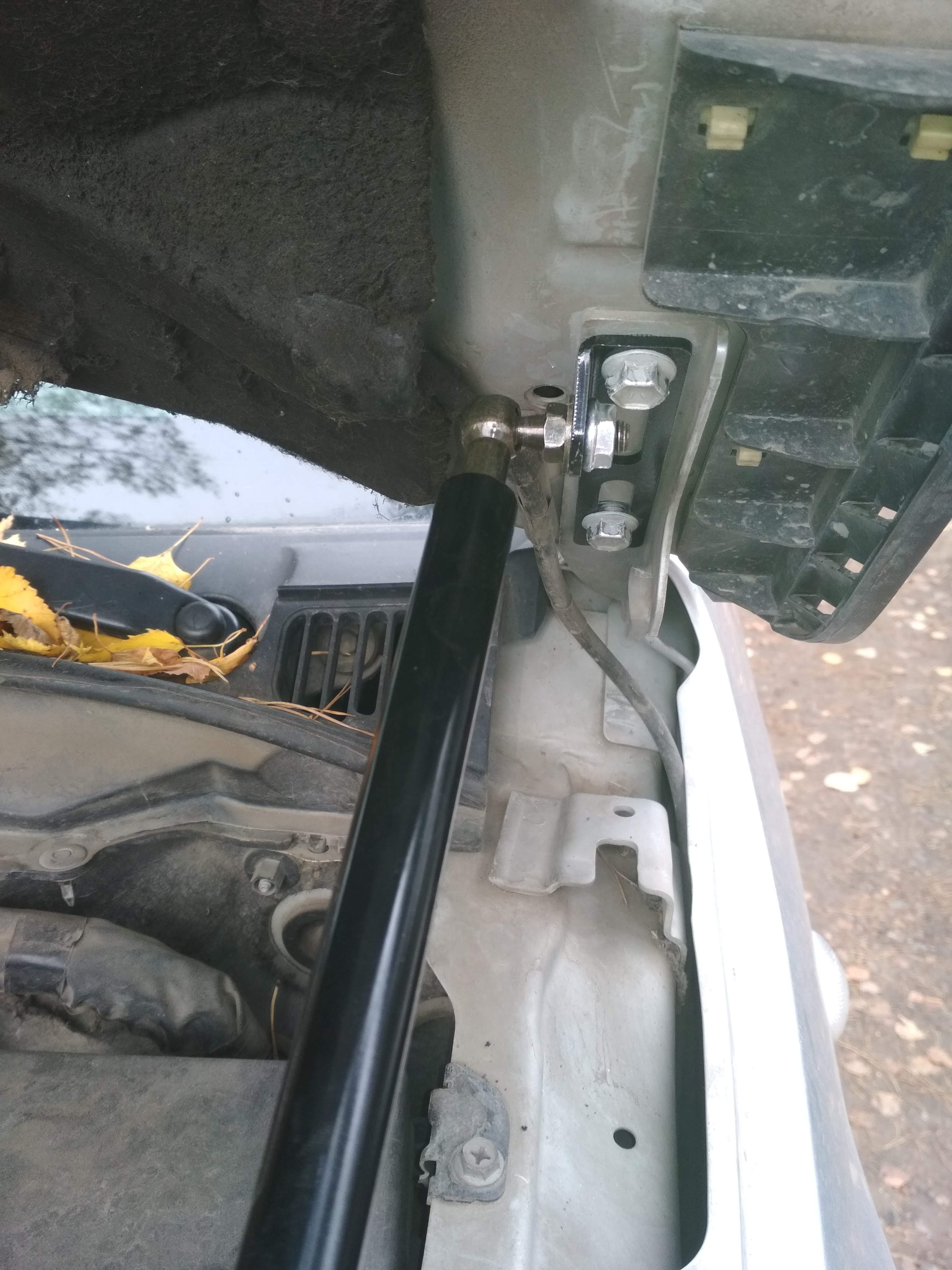

из-за малого хода газ лифтов, штатный держатель использовать не получится.
если кому-то интересно как это выглядит, то вот фото
на нём видно, что штатный держатель на пару сантиметров выше штатного отверстия.
  • 161.6 KB Просмотры: 179
  • 136 KB Просмотры: 181
  • 134.7 KB Просмотры: 165
  • 158.7 KB Просмотры: 183
  • 167.2 KB Просмотры: 199
