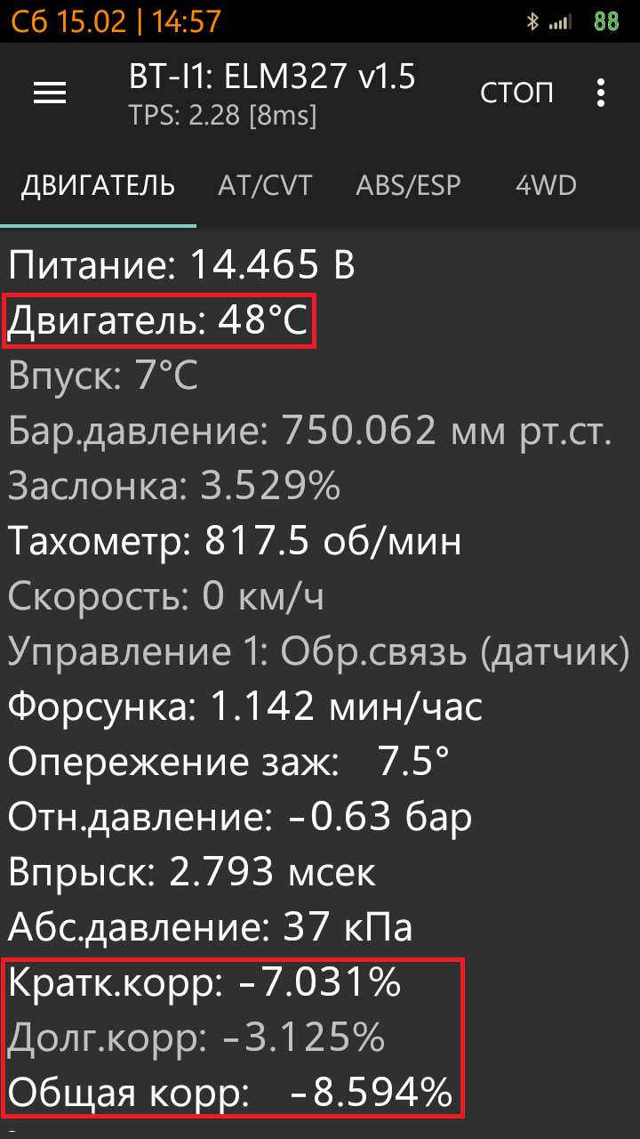

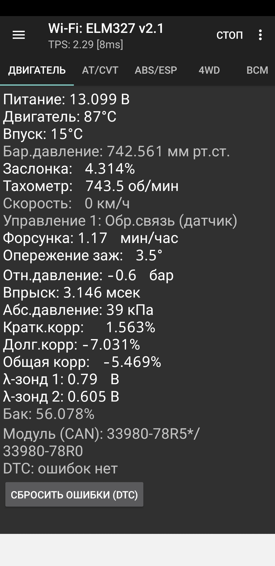

Вот данные с моего джимника один скрин на 48 градусах (для сравнения), и полностью прогретом ДВС.
Двигатель на холостых потряхивает, но меня это как-то не раздражает, всё же он не из премиум смегмента, а довольно простенький, но говорят, надежный.
Screenshot_20210126-105002_SZ Viewer A1.jpg Screenshot_20210126-110500_SZ Viewer A1.jpg
