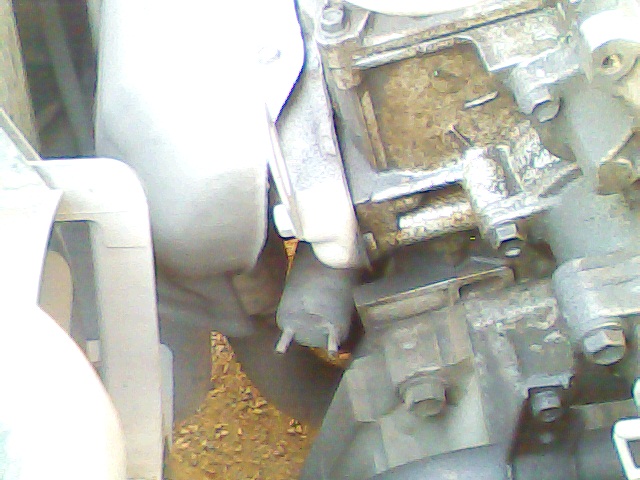

Тоже столкнулся с проблемой образования лужи под машиной! Облазил всё, везде сухо. Но тут позавчера с другом решили заняться плотнее и наконец то нашли. Оказывается, течь начинает когда заводишь на холодную, после длительной стоянки, а вот место течи, озадачило. Короче, кто знает, что это такое. Вкручено около масланого фильтра, круглое, с двумя выводами, типа клеммы, но к ним ничего не подходит. Вкручено в рубашку и вот из под неё и сочится. Потому и не могли на СТО найти место течи, всё элементарно высыхало от жара выхлопного коллектора. Отсюда вопрос. Если эту штуку выкрутить, что я там под ней найду? Для чего она вообще? Может имеет смысл поставить просто заглушку с прокладкой из резины или ещё чего нибуть? Сфотографировать эту штукенцию не получилось, она спрятана под козырьком штанов а снизу скрыта штанами выхлопа.

Но всё равно, тема остается актуальной! Я спецом не стал заводить новую тему, как этим грешат некоторые ленивые товарищи, для которых слово поиск, пустой звук, и которые плодят по 3-5 тем на одну и ту же тему:D, а оживил старую. А поскольку холода не за горами, вопрос думаю будет востребован.
А вот выкладываю фото той непонятной штуки, из под которой у меня тёк антифриз. Короче, там какая то загогулина, сквозь которую проходит болт, вкручивающийся в рубашку блока. Вот он ослаб и из под него сочилось на холодную. Судя по тому, что на этой байде присутсвуют следы припоя, похоже это остатки какой то системы подогрева, как мне кажеться, поскольку машина пришла с северной части японии и первое время находилась в Сургуте. Но вот где это ставили Чешу репу....... Фото сделано со стороны аккумулятора.
У кого какие мысли?
У кого какие мысли?
Непонятна... не знаю что это такое
у тебя резьба прослабла ??? может фум ленту накрутить ???тем самым уплотнить резьбовое соединение.
У кого какие мысли?
Где то я уже такое видел. Так если из под нее бежит, может тогда выкрутить ее нах и выкинуть, и поставить заглушку?
PS наконечник на катушку сделал?
