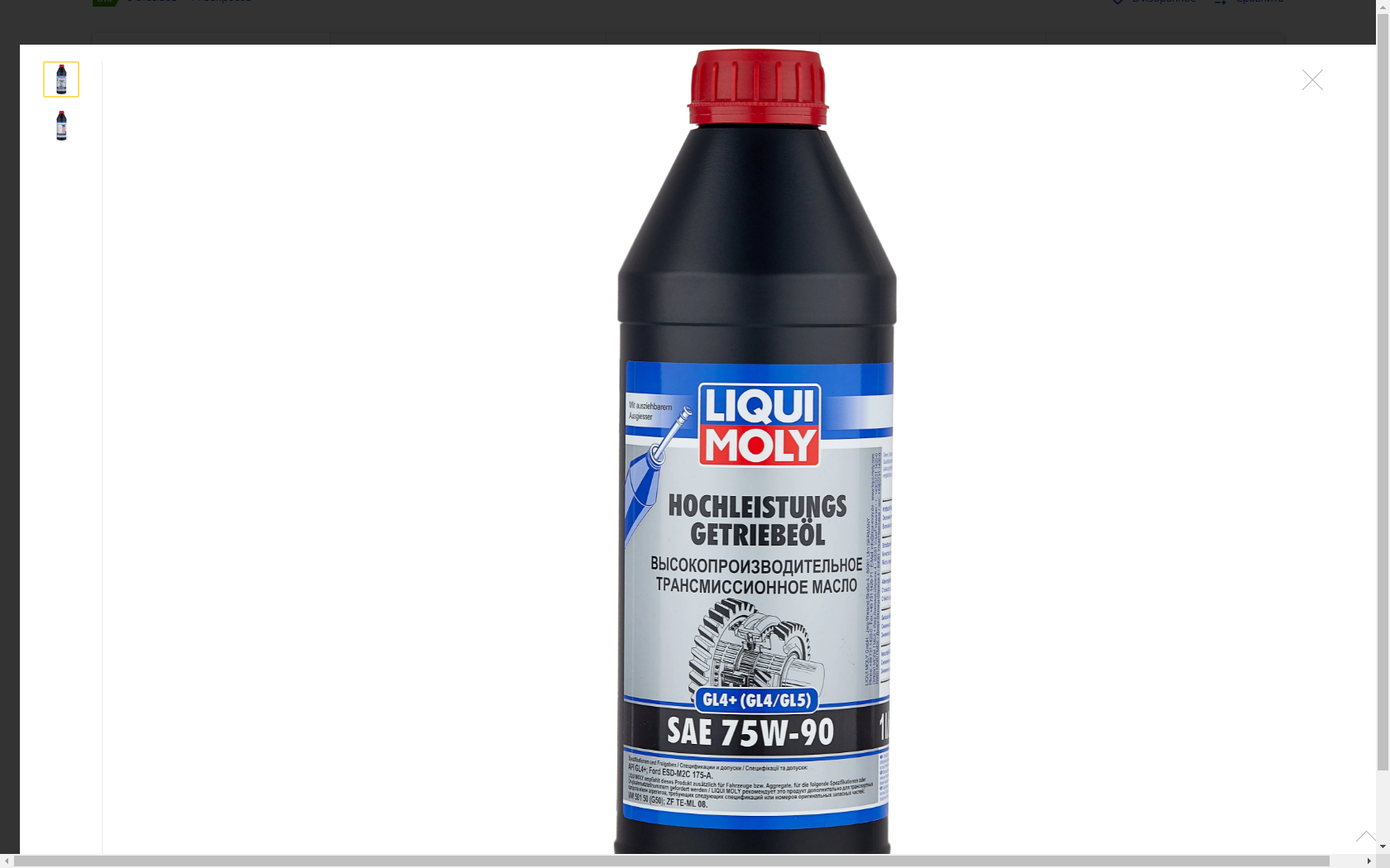

6. По трансмиссии- в раздатку лил ликви моли 75w90 gl4/gl5
До меня в мосты налили тоже самое но от зика. Буду менять на ликви или мобил. И обрати внимание куда gl4 а куда gl5. Может стоит 80w90 в задний мост . Да и в общем смотри все масла по полосе проживания. В мосты лучше в кпждый свое. Универсальные и есть универсальные.

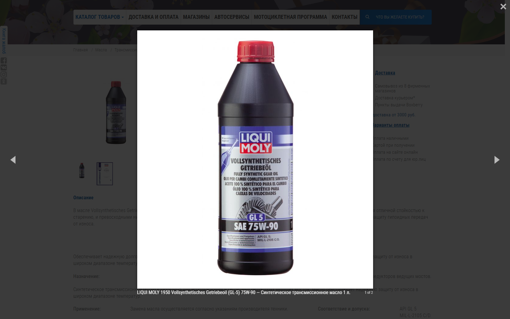

у ликви я смотрел на эти вещи.... но по деньгам(( личные мои предпочтения были 140 в задний, 90 перед, и gl4 в раздатку.
у мобила тоже есть синтетический брат SHC.....а там по кошельку.......и то что вы подобрали отличные вещи
только бы левака не набрать
