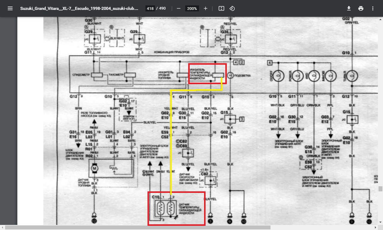

датчика температуры у нас 2 шт ,один на ЭБУ ,второй на панель приборов ...если я ничего не путаю .
вентилятор вкл. через ЭБУ .
кондей так же может отключаться по превышению температуры двигателя через ЭБУ и по давлению (по собственным датчикам высокого и низкого давления)

действительно, я не доглядел....спасибо что поправили. тогда можно и пошаманить))))
Сам датчик ТОЖ все равно - один. Ну а количество имеющихся у него контактов, по моему, все-таки вторично, не?
Ну, в смысле - если нашел на схеме(на моторе) один, то второй искать уже не нужно - нету их больше. :rolleyes:

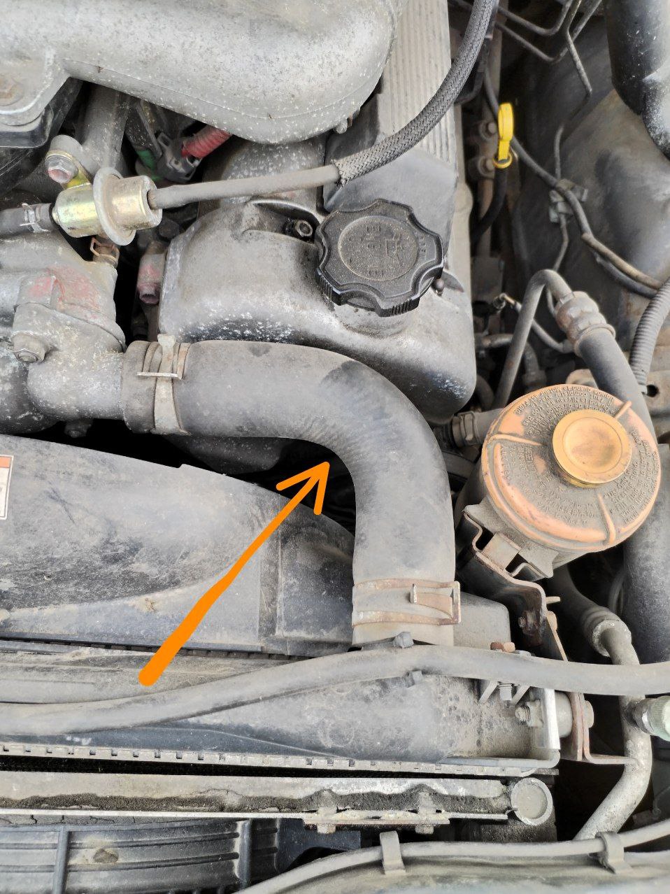

Здравствуйте, подскажите какая должна быть примерно температура верхнего патрубка радиатора (см. фото) на прогретом двигателе? У меня он настолько горячий, что держаться за него невозможно. Предполагаю, что так быть не должно и двигатель перегревается. При этом указатель температуры ОЖ на панели приборов выше середины не поднимается, по OBD подключался к эбу, показывает 90 град.
Рука терпит 60 - 65 градусов. В этом месте из ГБЦ в радиатор может (прогретый мотор) идти антифриз с температурой 85 - 115 градусов.

но при этом нижний патрубок намного холоднее верхнего...

раньше верхний патрубок был просто теплым, а не горячий. Машина при этом хуже стала ехать на горячую...
В этом суть радиатора.
Зимой?
Собственно, антифриз в радиатор идет интенсивно (и тогда патрубок горячее), когда нужно отвести лишнее тепло. Вы бы не патрубки щупали, а температуру сканером считали.

Да, зимой. Я же написал что по сканеру показывает 90 град. Но датчик температуры может врать...
