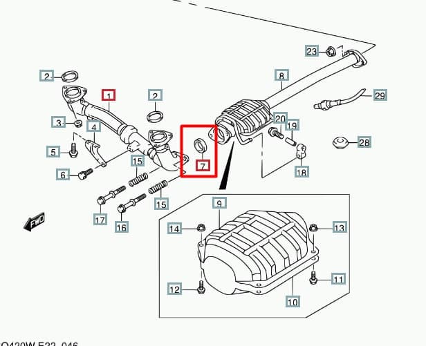

Прогорела прокладка глушителя. Пара вопросов, если можно.
1. Как я понимаю это позиция 7. Если взять неоригинал BOSAL нормально будет?
2. Подскажите, в каталоге болты (16 и 17), которые с пружинками, с виду одинаковые, но артикул разный и на один есть неоригиналы, а на второй нету. Они действительно разные и не взаимозаменяемые?

FISCHER 761955 - Прокладка глушителя -120руб
болты у меня сквозные с гайками ...

Рискнуть взять 2 одинаковых?

В общем отчитаюсь. Купил 2 одинаковых болта, тех что дешевле.. ) В итоге когда подняли и стали разбирать, выяснилось что стояли не родные болты уже, причем один и правда отличается от другого, там М8 вместо М10. Пришлось рассверливать отверстие.
С пружинками вышел косяк, под одной прогнило насквозь почти и развалилось кольцо посадочное. Пришлось опять же колхозить шайбу. Но все сделали. В итоге 800р запчасти (2 болта, 2 пружины, кольцо) и 1000р работа. Сейчас все норм, моща вернулась.
Попутно выяснилось что катализатора нету, заменен когда-то до меня на пламегаситель.
В следующий раз наверное придется побольше менять, т.к. там все уже гниловатое.
