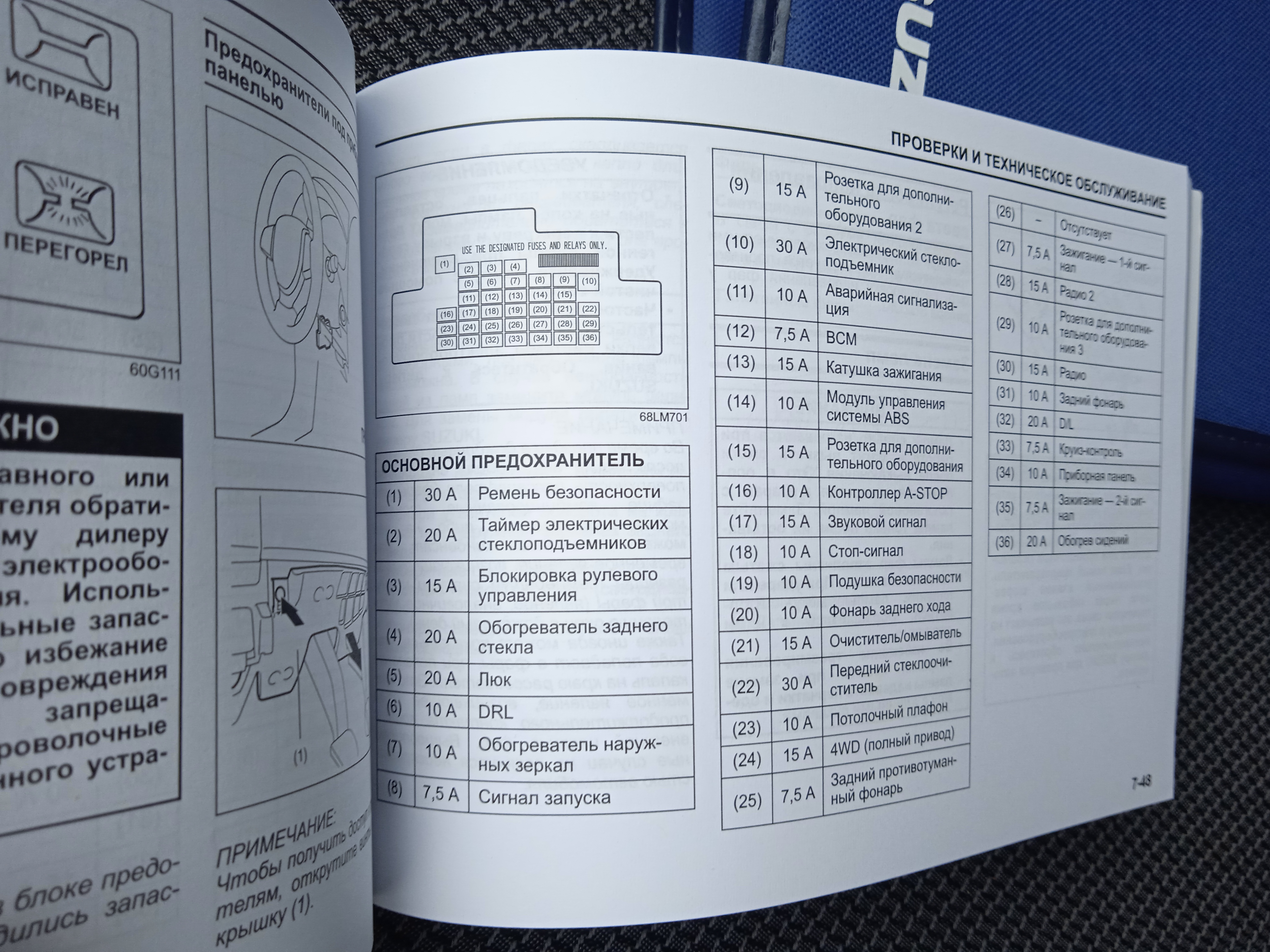

Если нет Руководства по ремонту и эксплуатации, я бы смотрел НЕ 15, а 9, 15 и 29 предохранители, потому что они обозначены АСС. И неважно с какой цифрой. А вот, если есть руководство по ремонту - тогда 9. Там все подробно расписано.
Японцы ничего не накосячили, просто чуть не досказали и недописали
Так речь про то что в руководстве от сузуки написано неправильно...и возможно не только эти предохранители

Розетка для доп оборудования предназначена ведь для включения в него оного оборудования, а не для подключения к цепям предохранителя дополнительного оборудования встроенного в а/м , а они извратили по другому)))) см ниже
Предохранитель розетки (15) для дополнительного оборудования отвечает за:
  1. Блок управления бесключевым доступом
  2. Блок управления бесключевым запуском двигателя
  3. Переключатель зеркала с электроприводом регулировки
  4. Блок управления системой ENG A-STOP
  5. Аудиосистема
  6. Блок системы навигации
  7. Блок управления экстренным вызовом
никто не против того что поменяли физически...но почему в руководстве не поменяли?? И к тому же сразу две розетки на одном предохранителе 15А не большая нагрузка, если пользоваться одновременно обеими розетками?

В руководстве написано: "Розетки дополнительного оборудования". Вас вводит в заблуждение термин "Розетки", это скорее всего неточный перевод. АСС - просто точки подключения доп. оборудования, к ним относится и внешнее оборудование через прикуриватель. Не парьтесь, скоро и этого не напишут, а в инсткции будет: - ну че сломал, дуй на сервис.

Как ни странно это и, возможно многое другое, и есть дополнительное оборудование. И с каждой комплектацией оно разное, и подключается к разным точкам (их у нас три), а то что вы называете розеткой просто разъем (точнее два - кабина и багажник, и сидят они да 9 предохранителе).

На днях перегорел предохранитель прикуривателя внизу торпеды. Смотрю инструкцию по эксплуатации (прикрепляю фото) из комплекта с машиной и вижу что нужно смотреть предохранитель №15 салонного блока. Достаю его, а он целый. Начинаю разбираться и оказывается что перегорел предохранитель №9, который отвечает по инструкции за розетку в багажнике))). Меняю и все работает. Оказывается что обе розетки (салон и багажник) запитаны от одного предохранителя №9.:(:cool:. Вот такая официальная инструкция от сузуки Посмотреть вложение 201994 Посмотреть вложение 201995 Посмотреть вложение 201996
надписи на крышке блока предохранителей полностью соответствуют сервис мануалу (номер, ампераж, наименование.)
