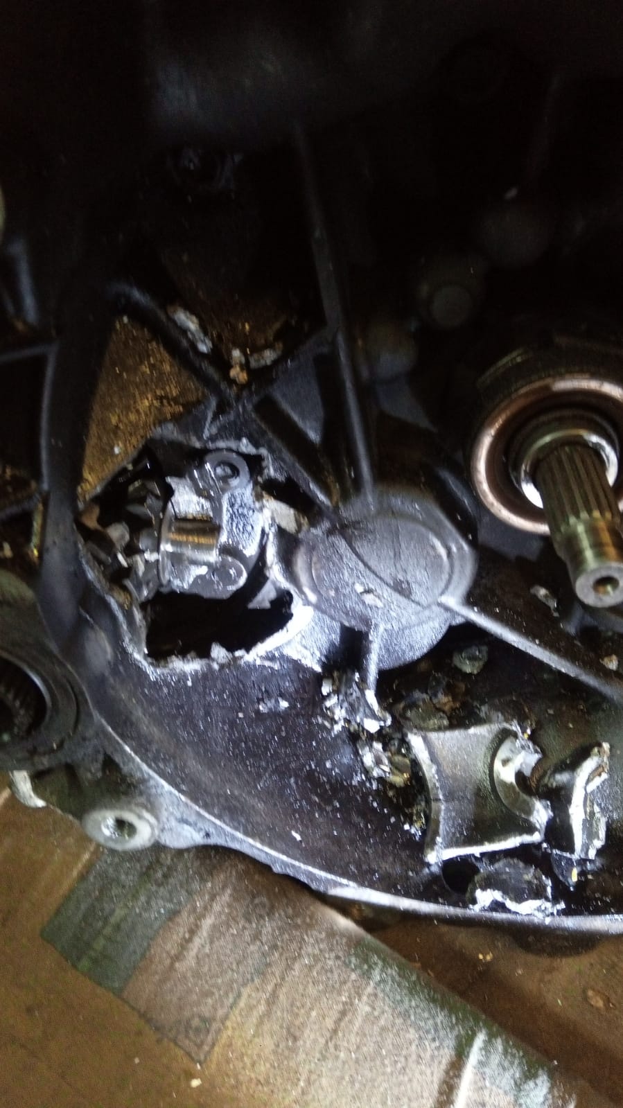

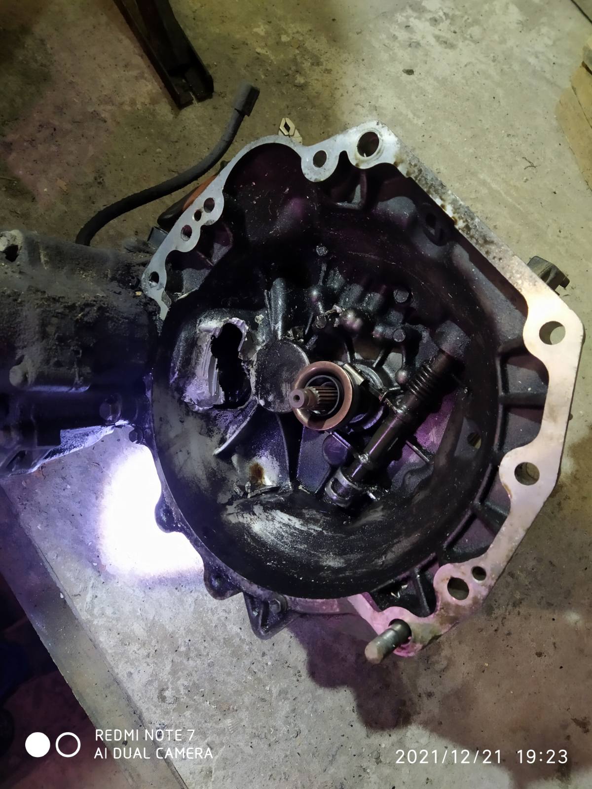

Нужна коробка МКПП на авто: Suzuki Ignis 1,3i, 16V, 4WD, (83Hp) 2001г.в. RG413* М13А «JSAFHY51S00100045»
Пробит корпус и трещины в районе дифференциала.

От чего разлетелся у тебя корпус дифа и пробил корпус коробки ты знаешь?
afokse21
9 Декабрь 2021
Ignis

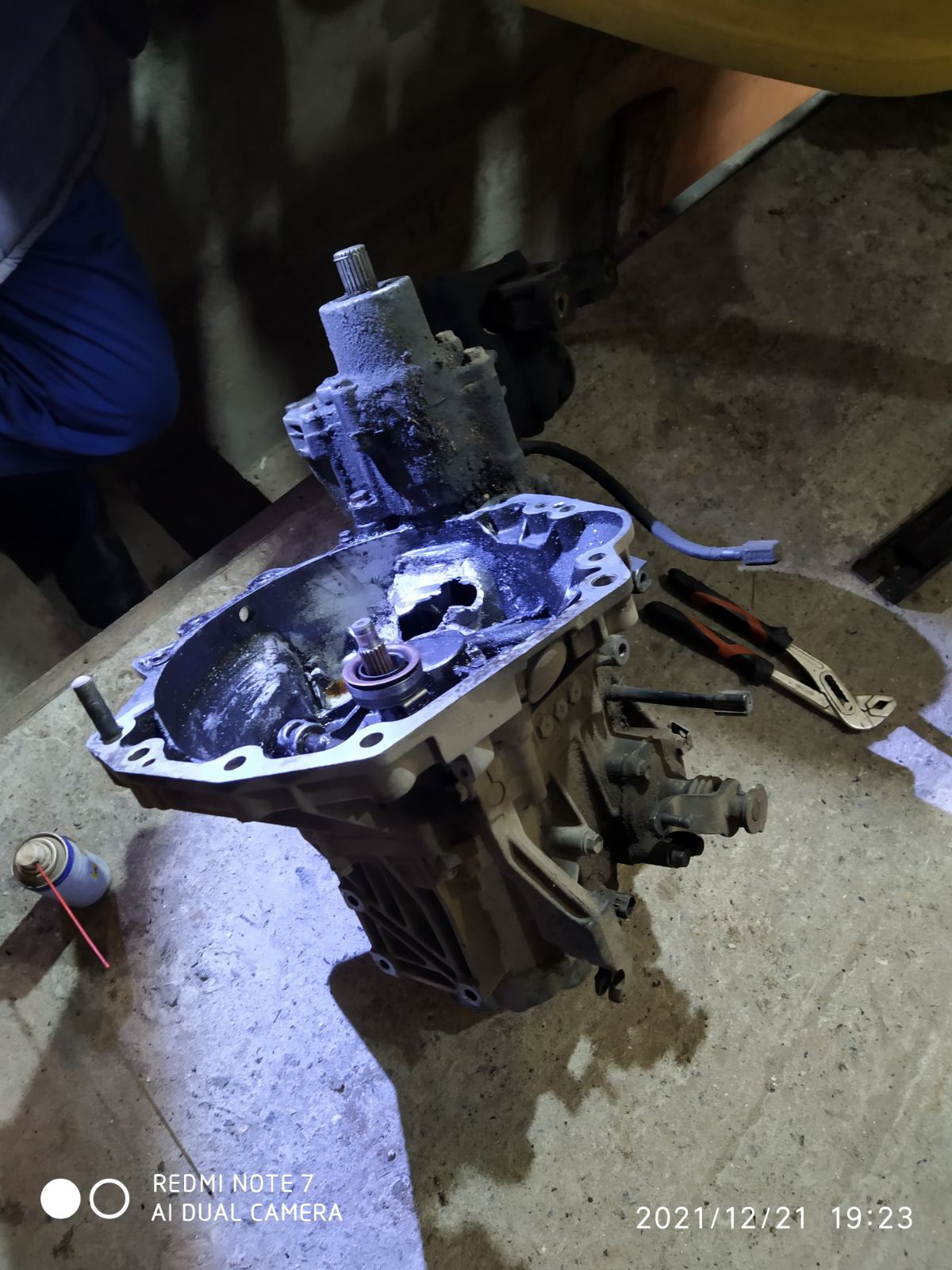

1. Причину поломки не знаю.
За рулём был сын. Говорит, почувствовал проблемы с переключением передач. Вышел увидел лужу масла и потом как-то доехал (дотолкал) до СТО. Посмотрели, сказали найдёшь коробку поменяем. Потом он машину на тросе отбуксировал в свой гараж.
2. На этих выходных планировал снять коробку, чтобы её разобрать и осмотреть на предмет разрушений.

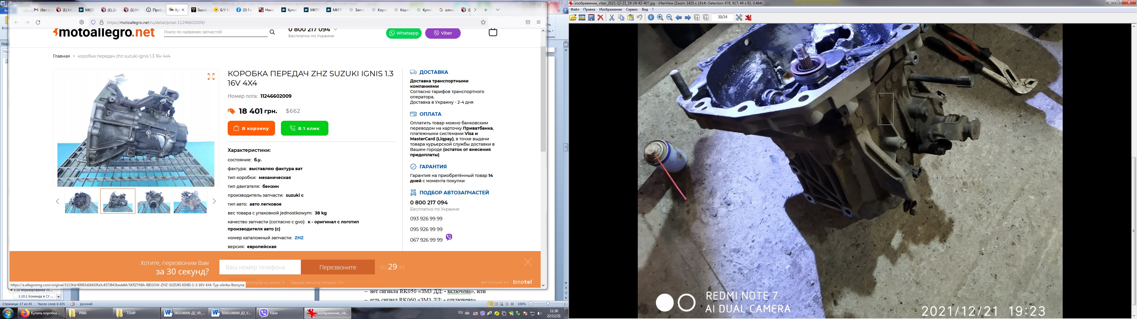

Предложили:
https://motoallegro.net/ru/detail/prod-11246602009/
Дорого? (Ціна в Україні 19500 грн - 725 $),
для 1.5 рестайлинг 9450грн ~ 350$

Нет, это от 1,3. https://suzuki-club.ru/threads/38136/post-1156732
Самое простое отличие. На 1,5 заливная пробка спереди смотрит на радиатор, а на 1,3 сзади рядом с левым приводом.
На твоем дорестайле не могло быть полноприводной коробки 1,5.
Самое правильное будет, покупать переднеприводную коробку от 1,3 Венгра, и делать из неё полноприводную, путем замены корпуса дифа на усиленный. Заодно поменять подшипник первичного вала.

И получается, что эта https://motoallegro.net/ru/detail/prod-11246602009/
мне не подойдёт. Кроме заливной пробки у неё крепление подушки два болта сверху, а на моей два болта снизу.
Ищу подходящую.

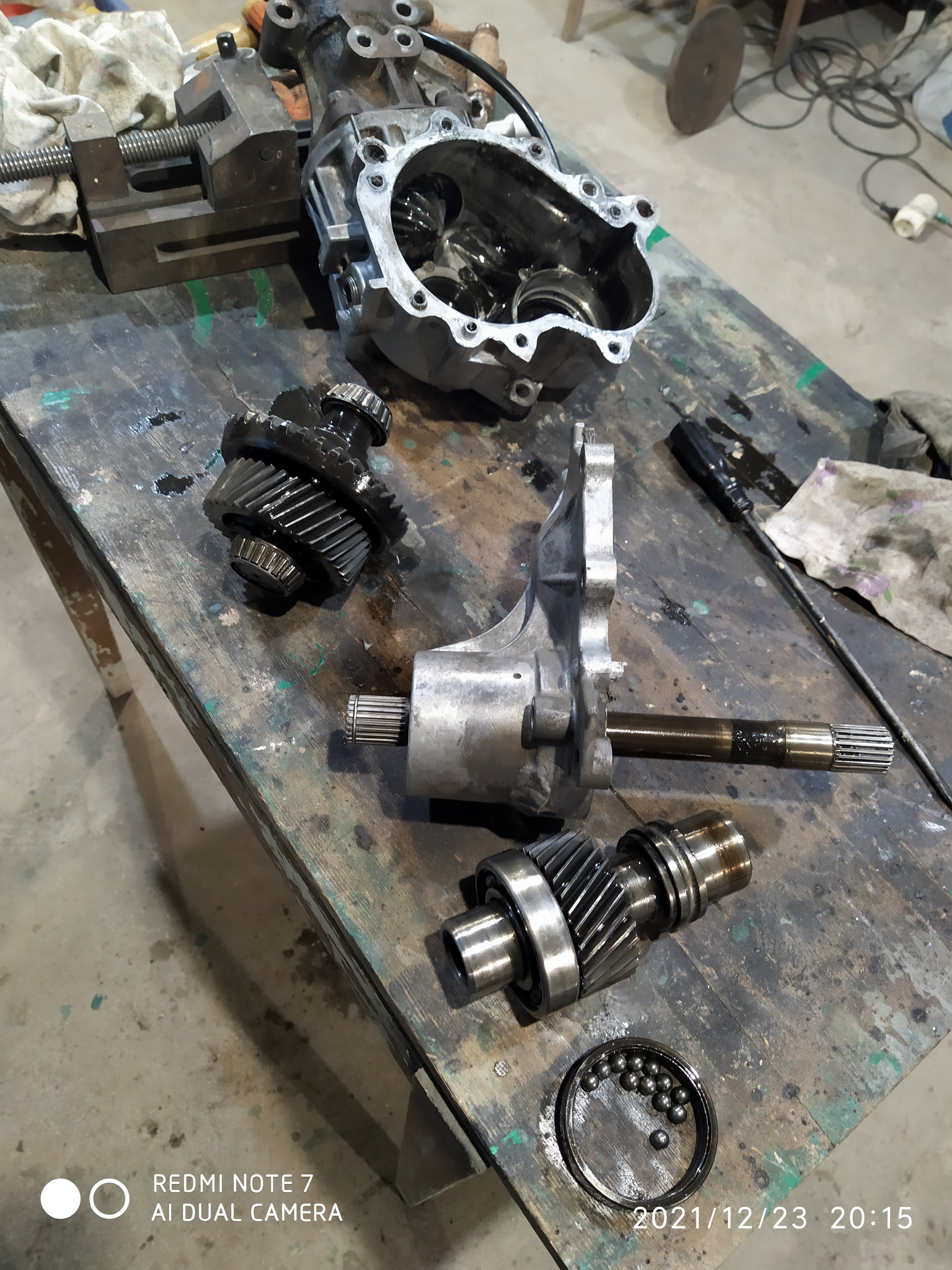

Скажите пожалуйста, вопрос по раздаточной коробке.
Как крепится вал с шестернею к валу, отмечены на фото красными стрелками.
У меня было свободное вращение.
Или так и должно быть.
Внутренний и внешний валы не связаны и независимы?

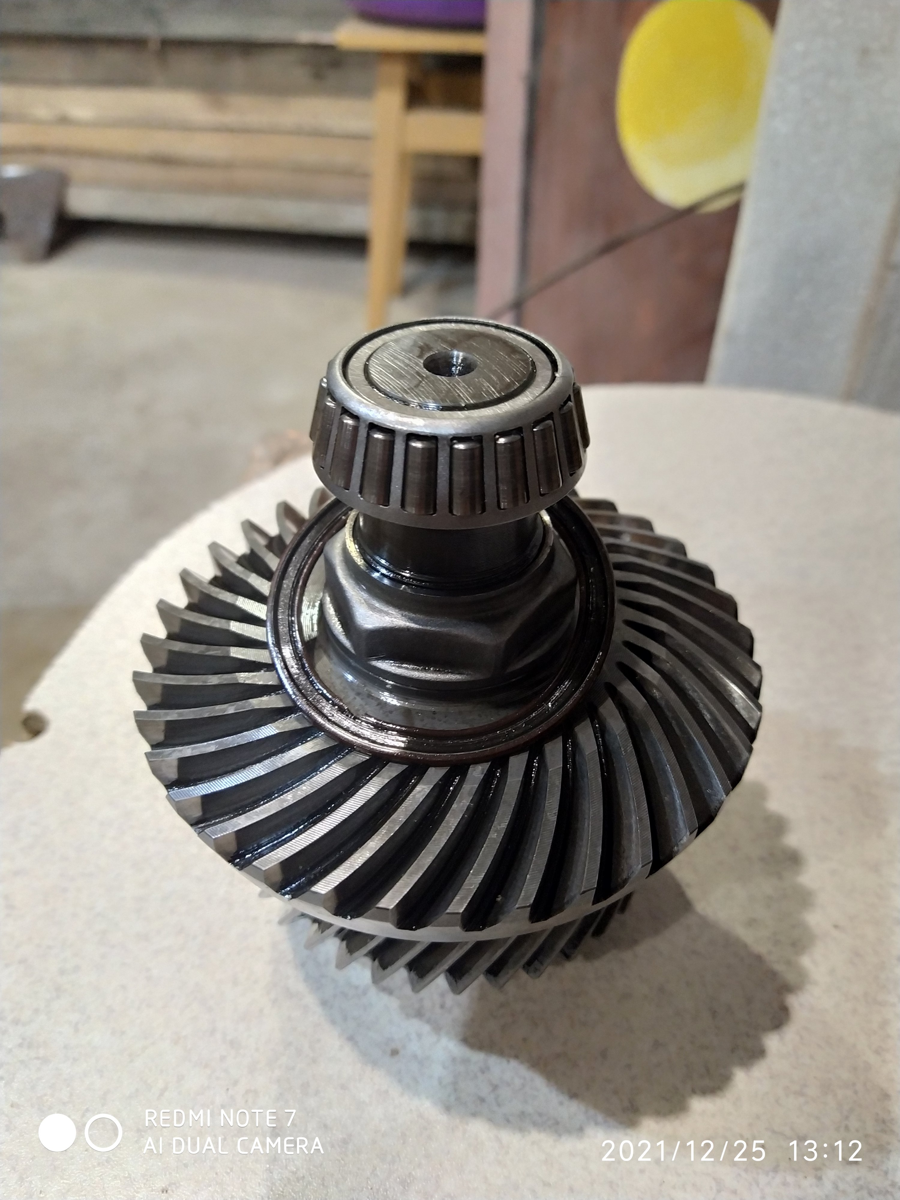

Это пром вал. Он идет напрямую к правому приводу сквозь раздатку. Даже масло вокруг него коробочное.
Вон гайка большая, которая держит большую косозубую шестерню. Обычно под ней вал обламывается. У тебя цело. Зачем разобрал? Подшпник развалил.

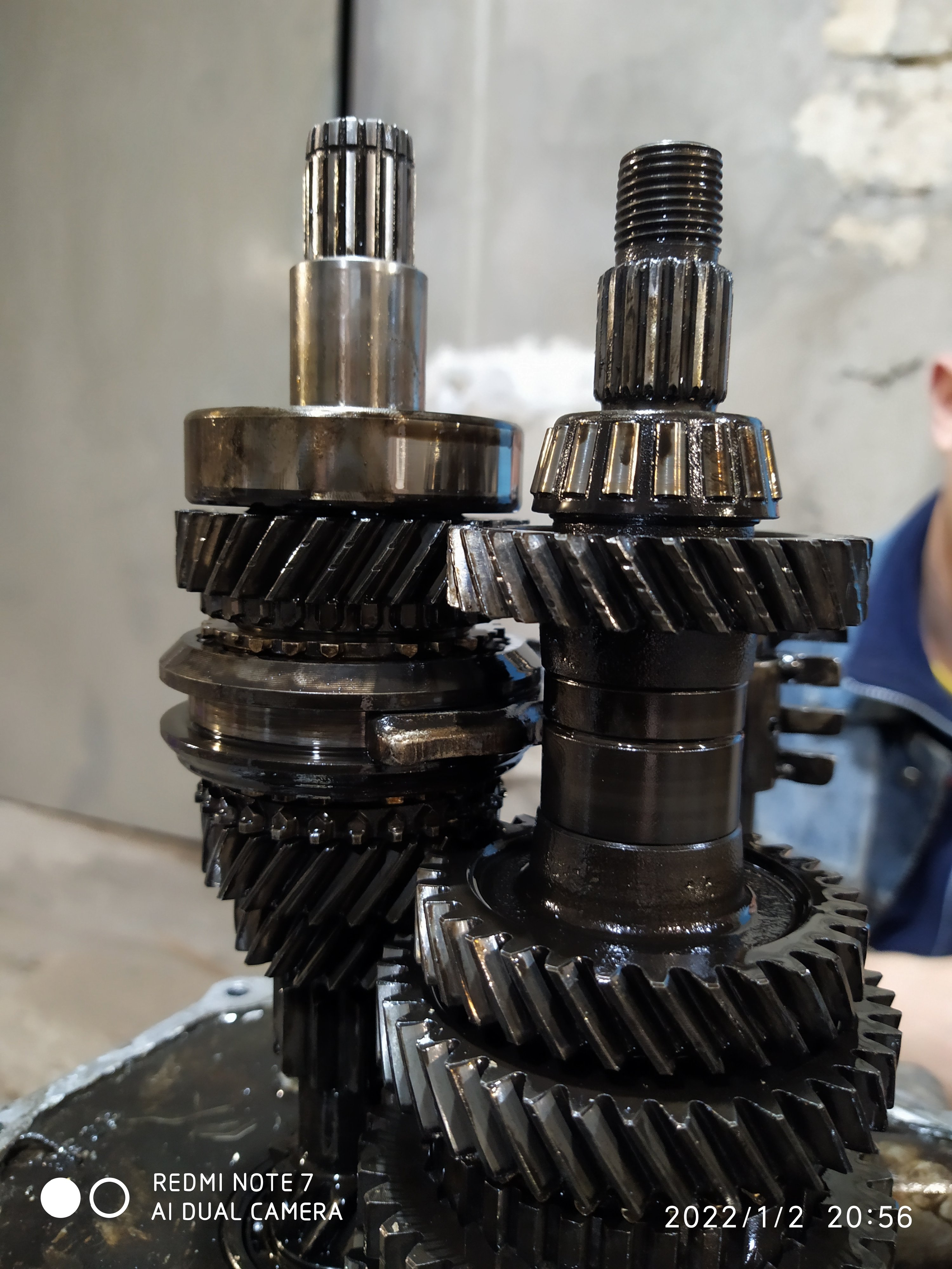

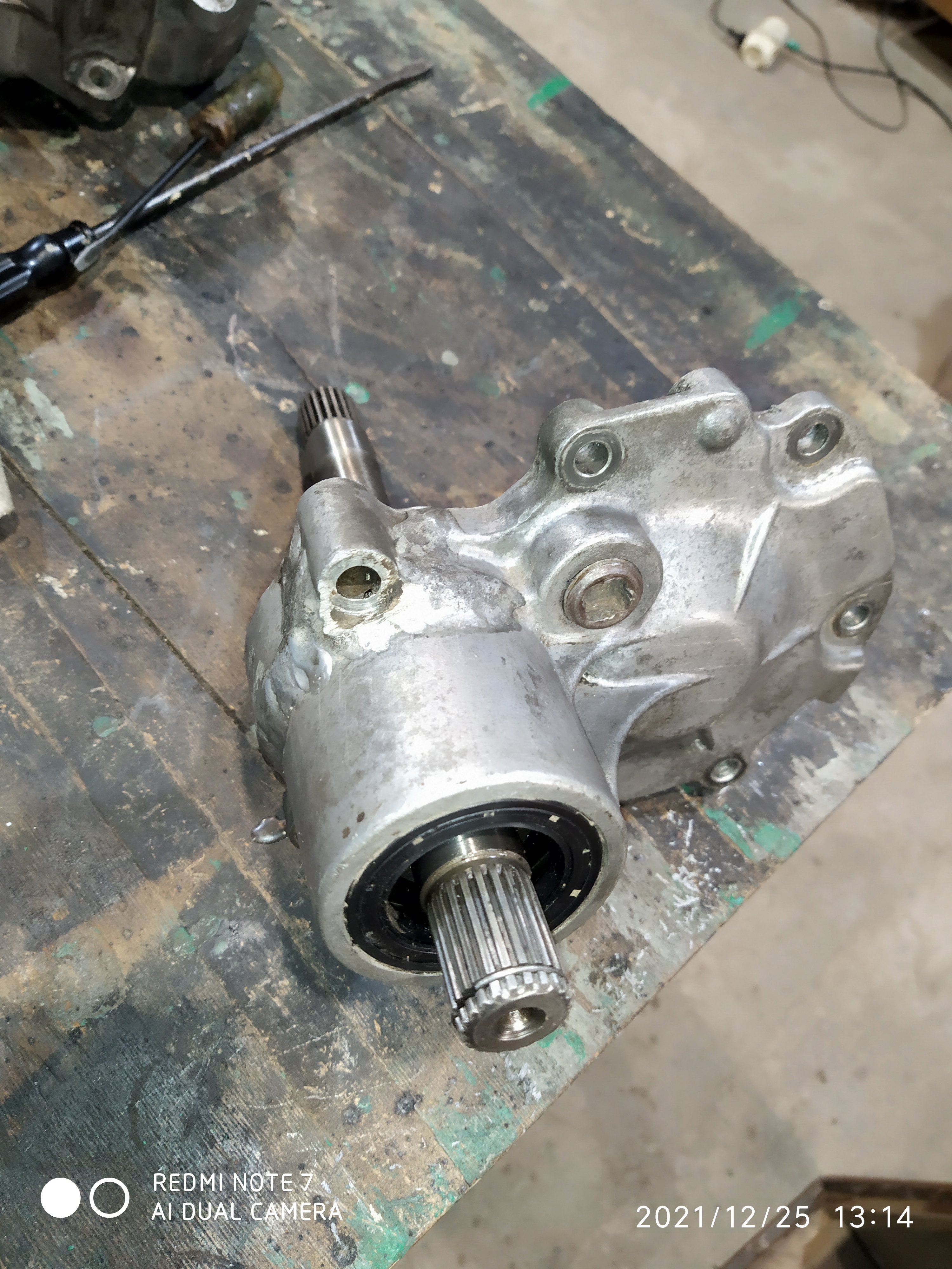

Разобрал, потому что были люфты и весь редуктор в масле.
Один подшипник просто рассыпался, остальные все с люфтами. Заказал буду менять. Попробую востановить.
Похоже все шестерни и валы целые.
Гайка (которая держит большую косозубую шестерню) разконтрена, вращается руками.

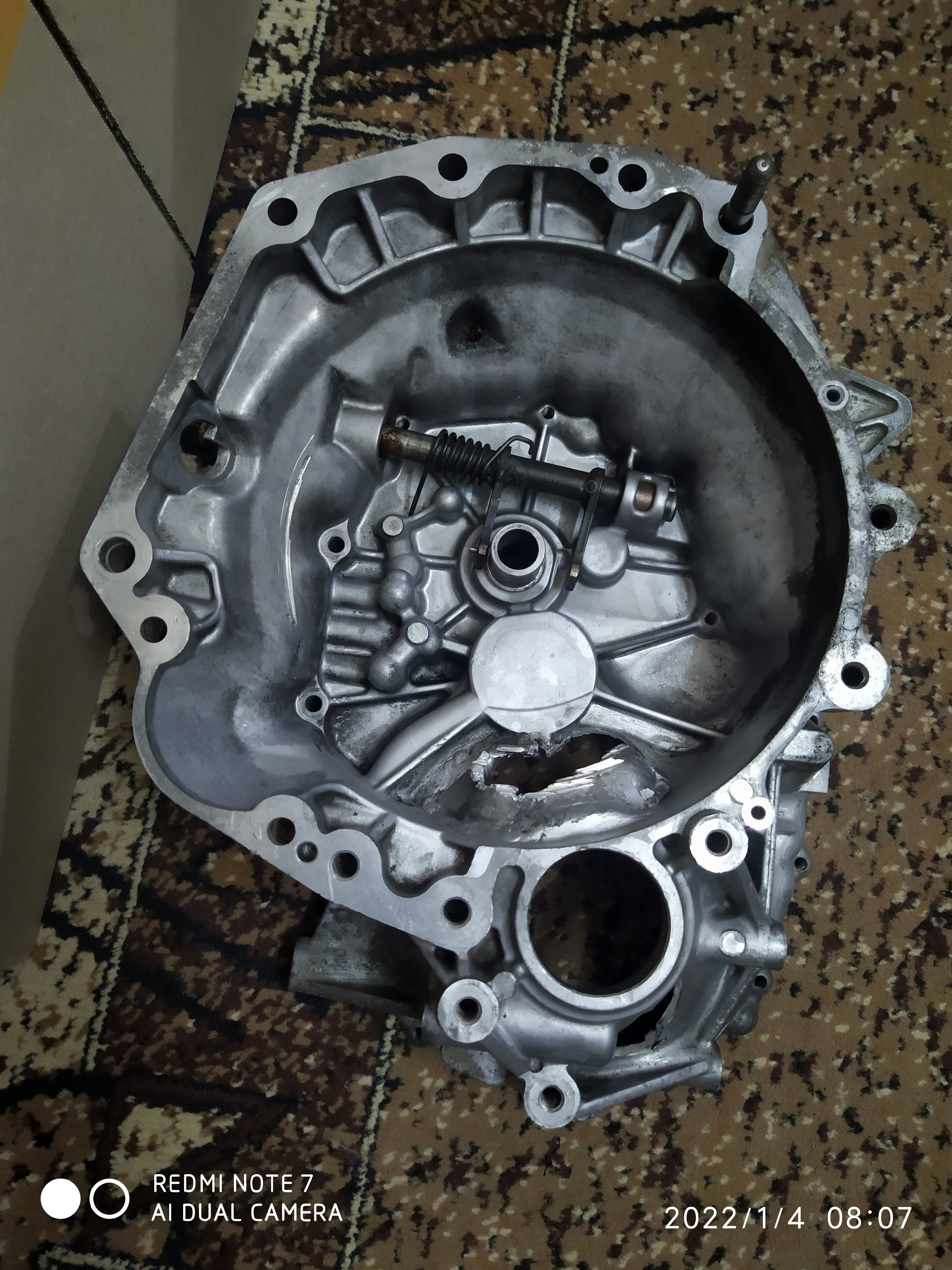

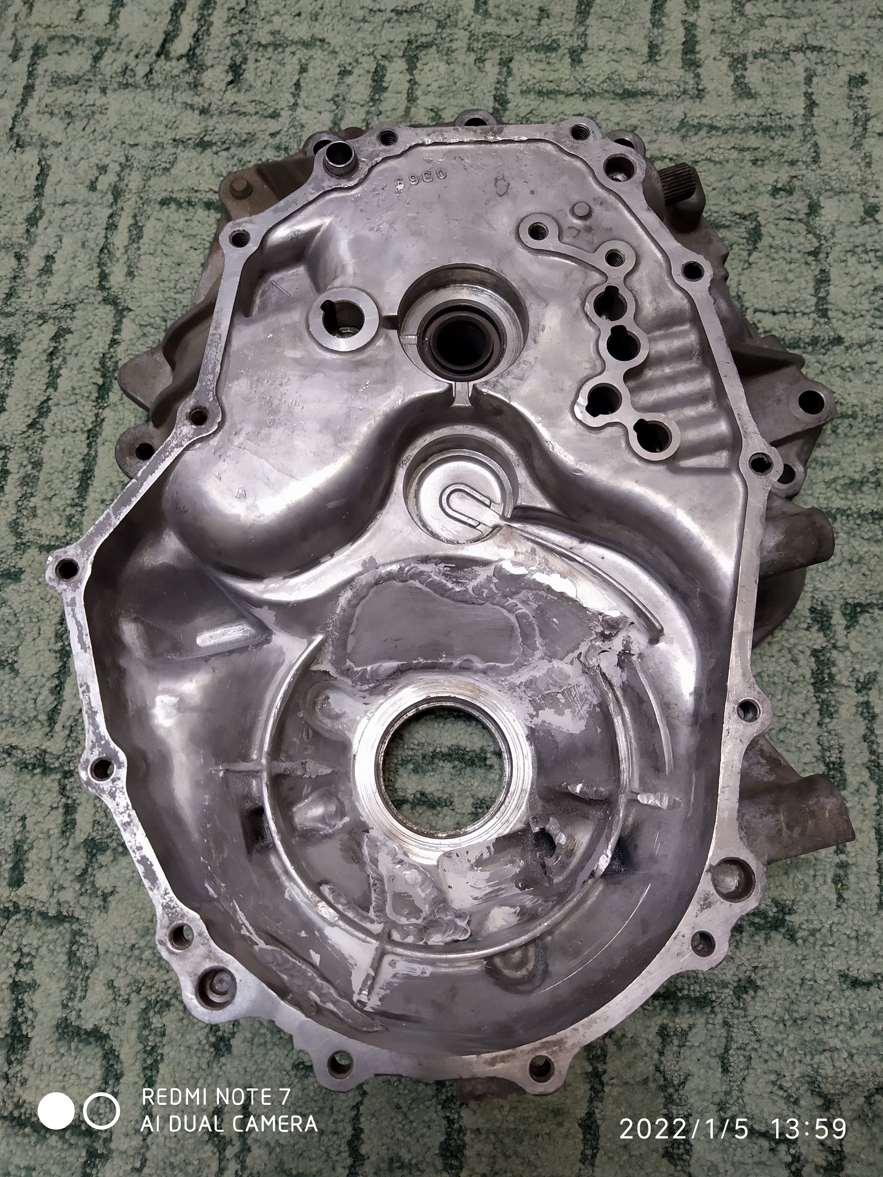

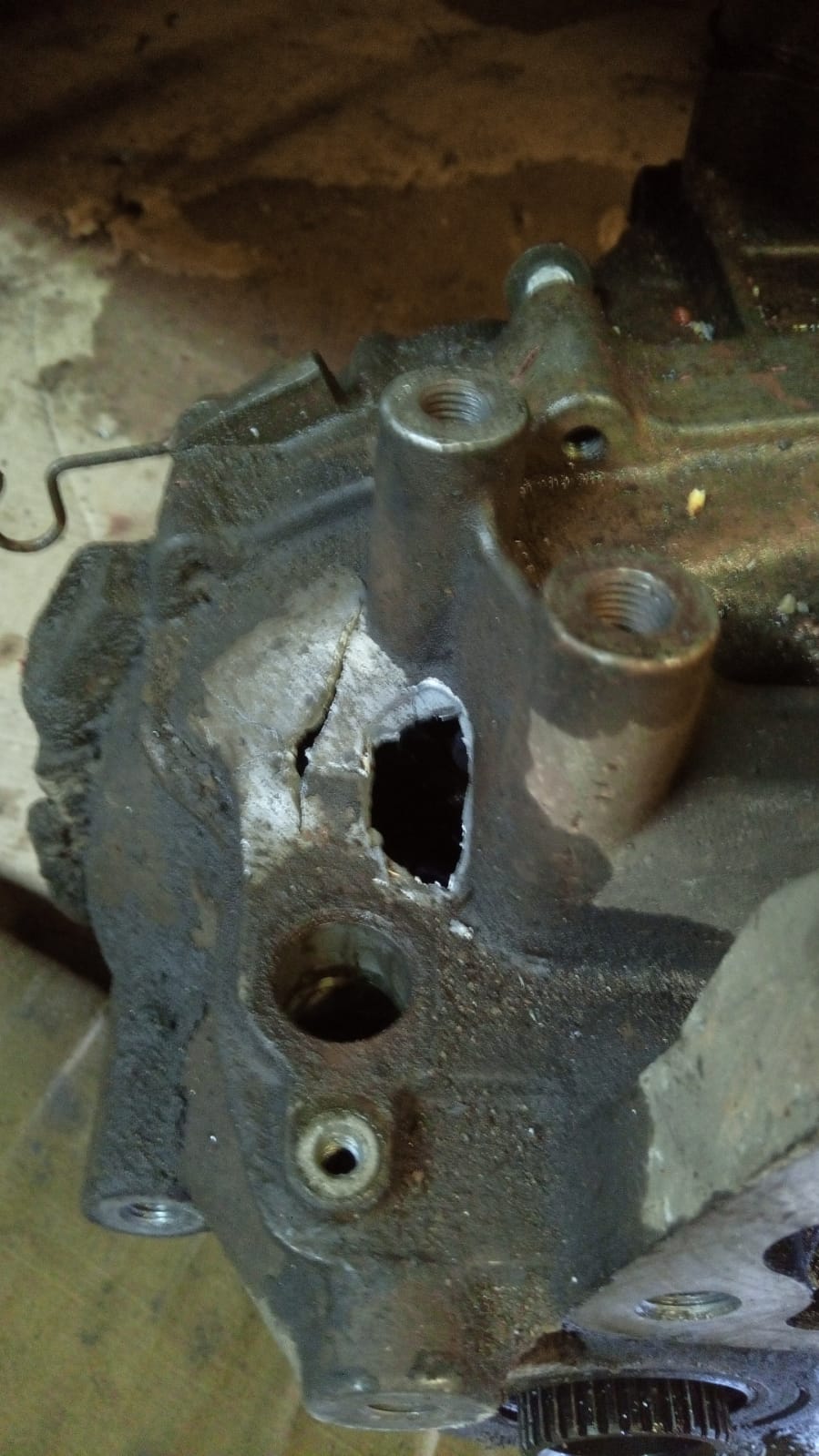

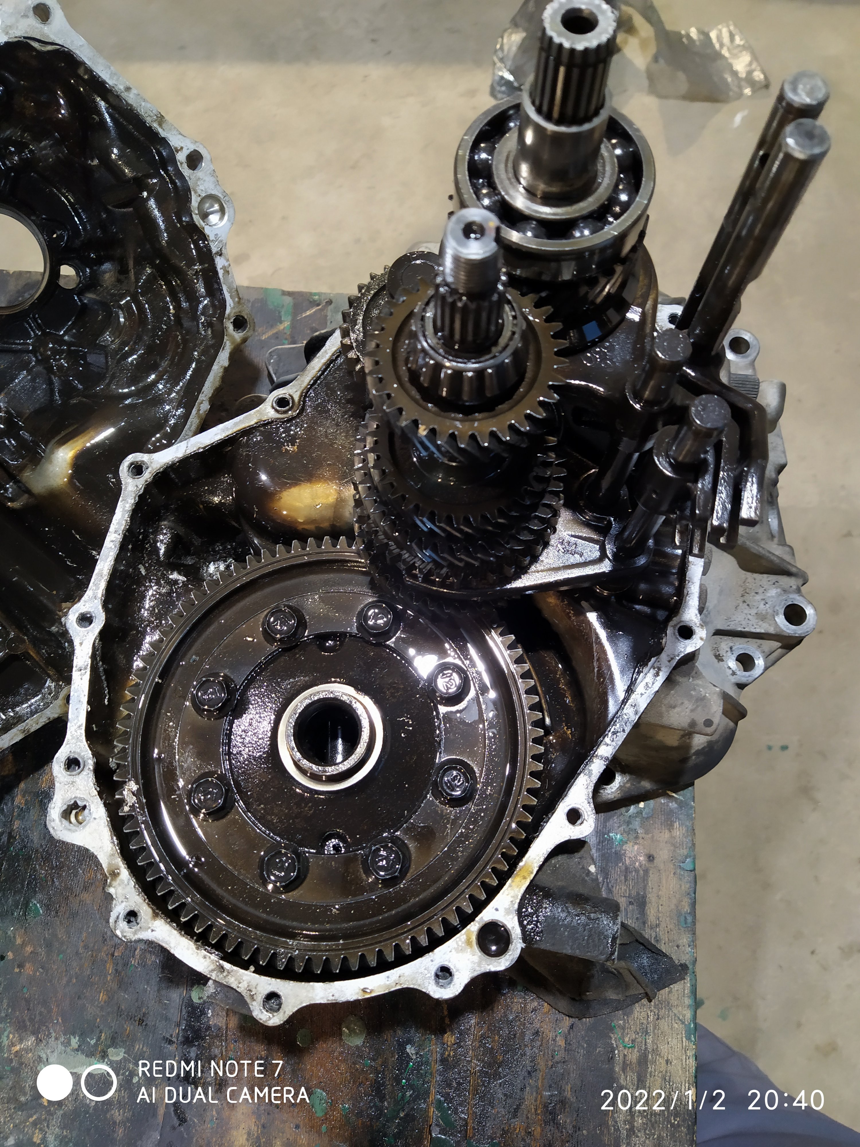

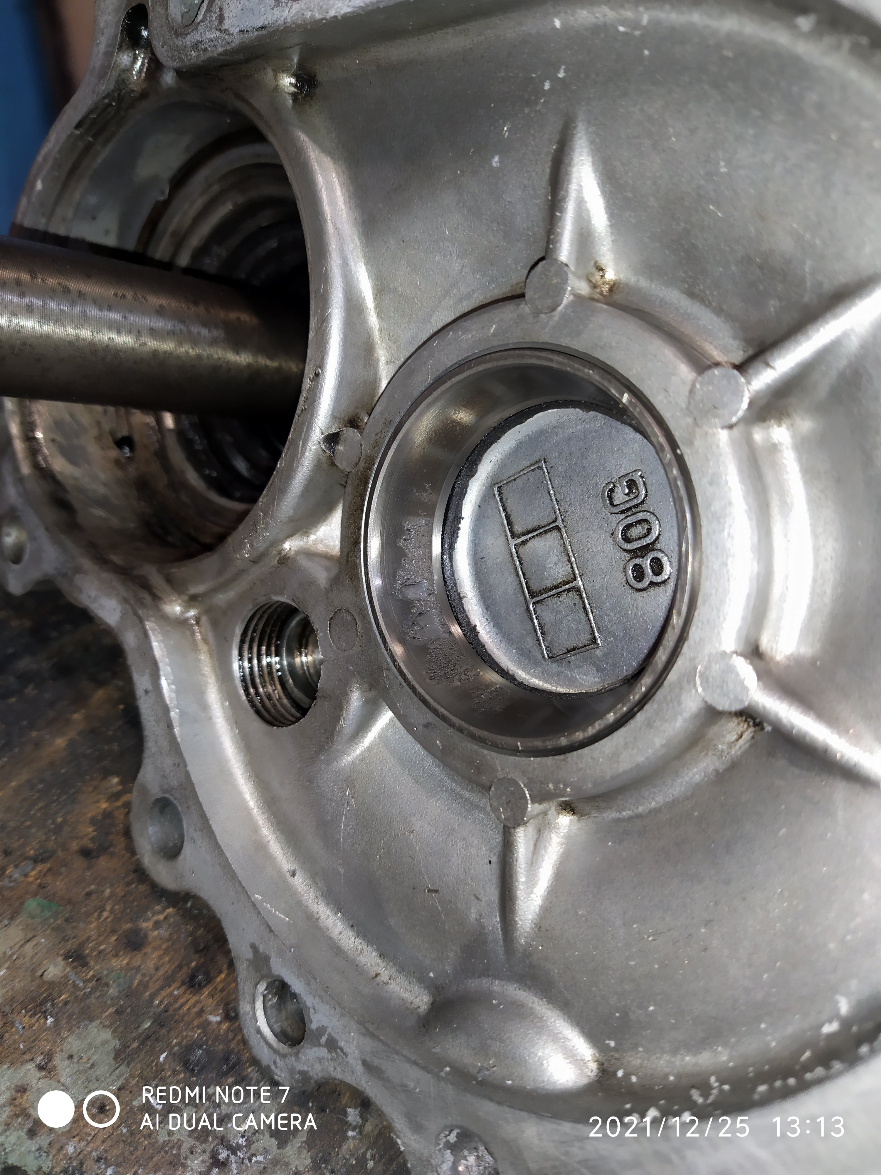

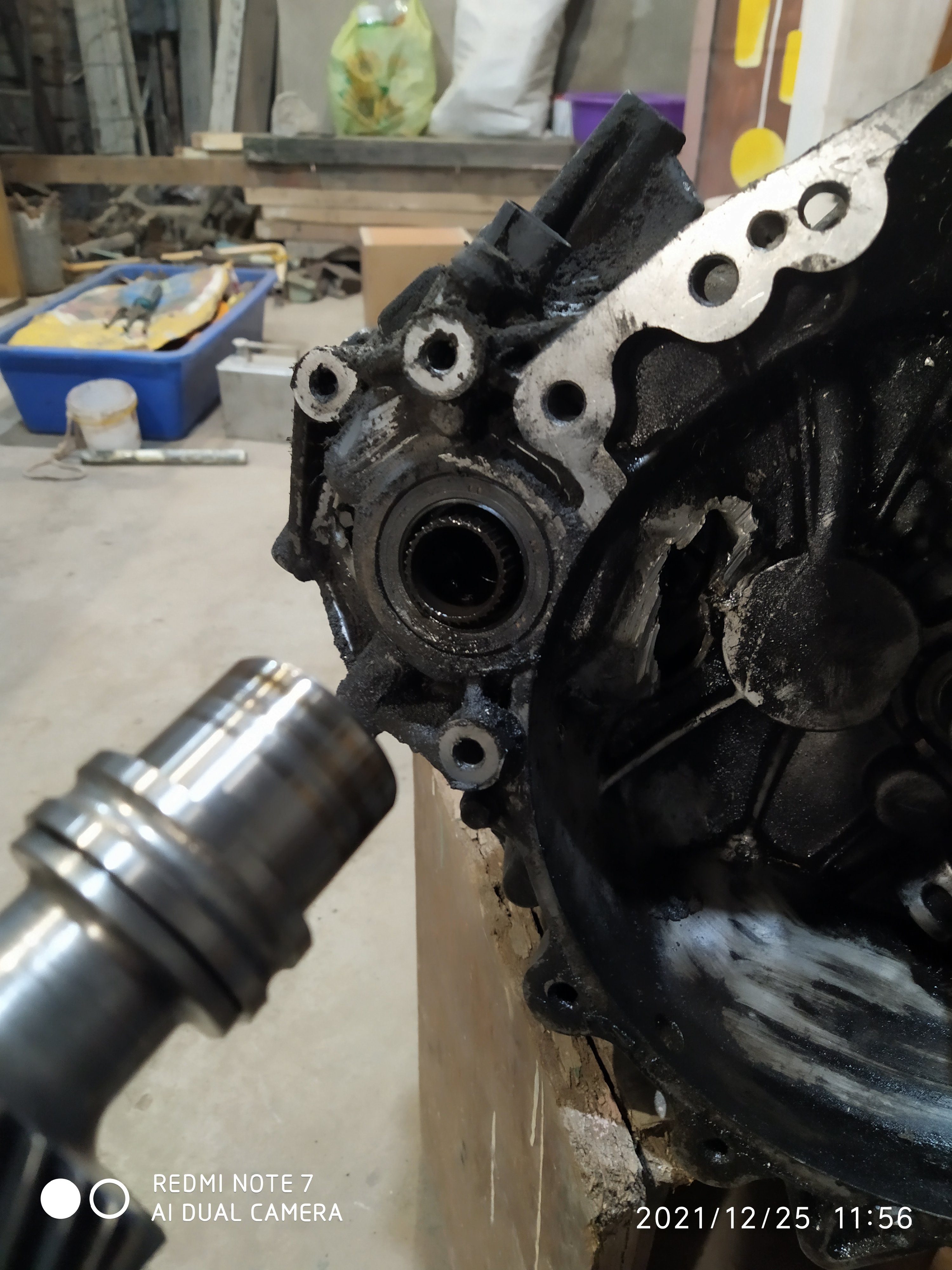

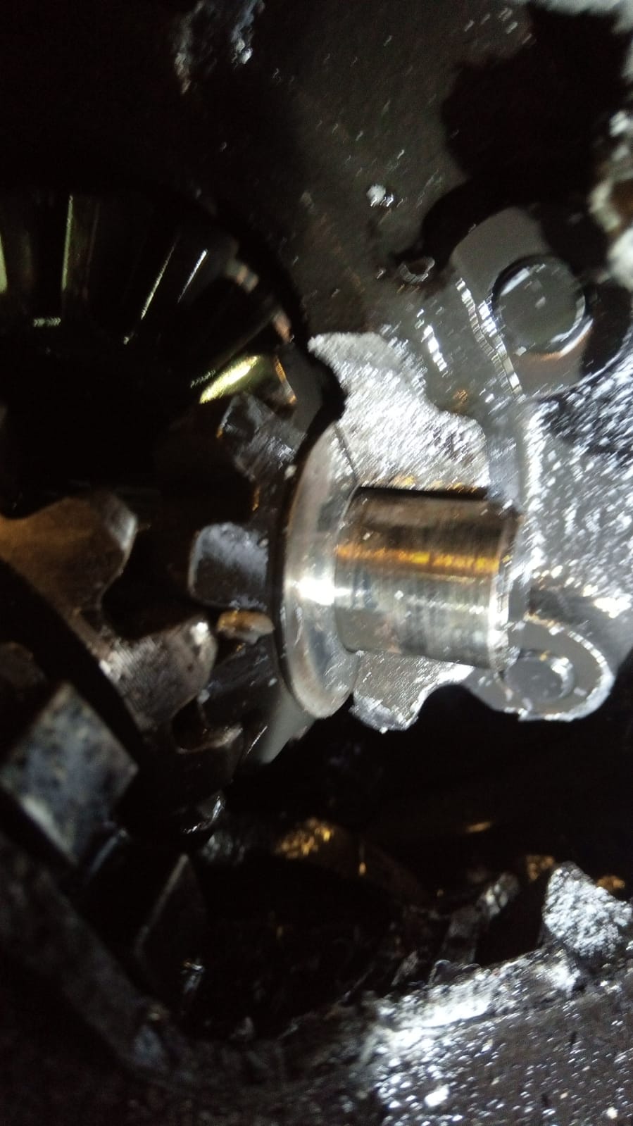

И непонятная потёртая прокладка с мягкого материала? (фото 1).?
Есть повреждения на одной обойме роликового подшипника (на фото 2). Не могу пока заказать ?

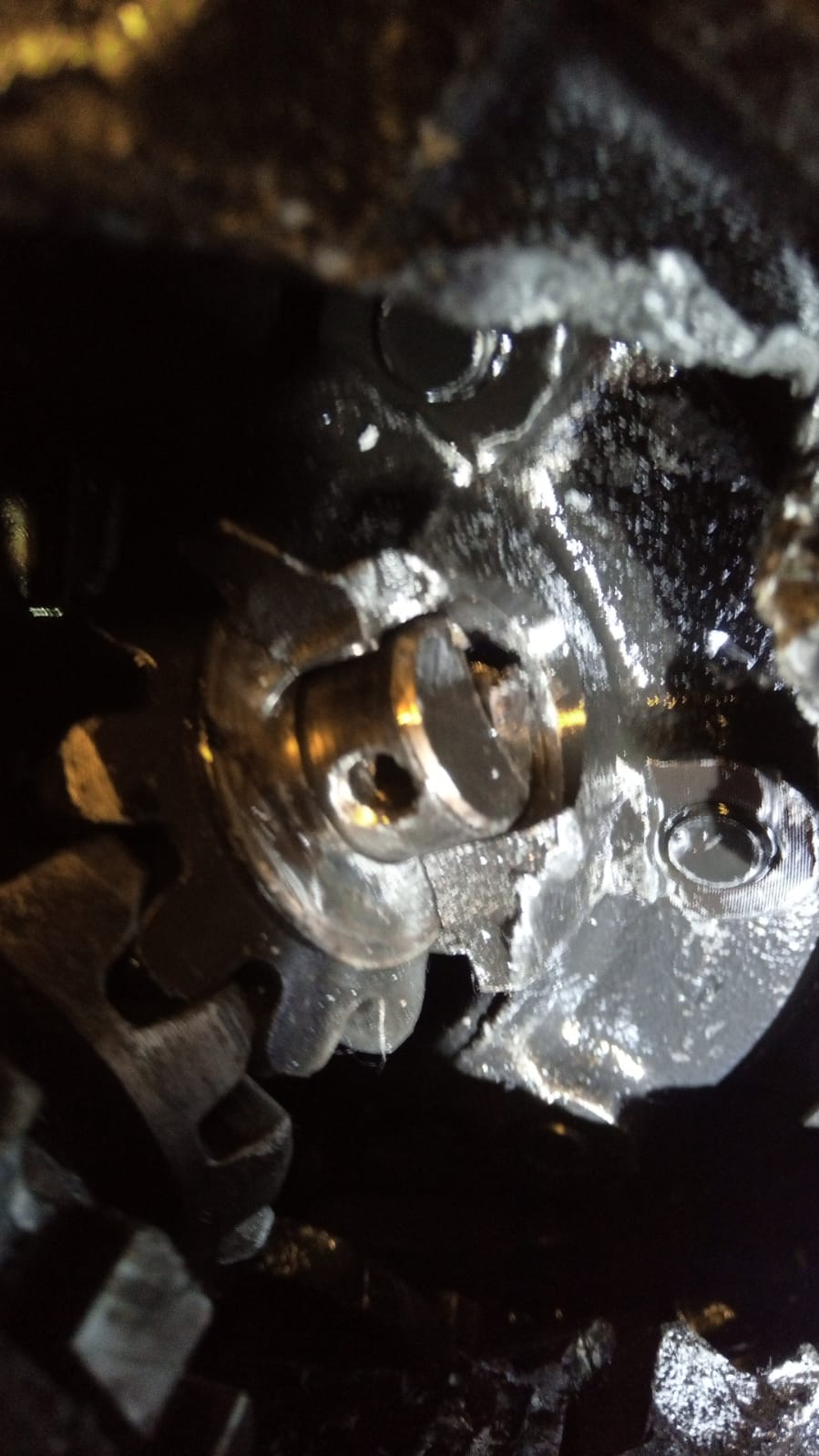

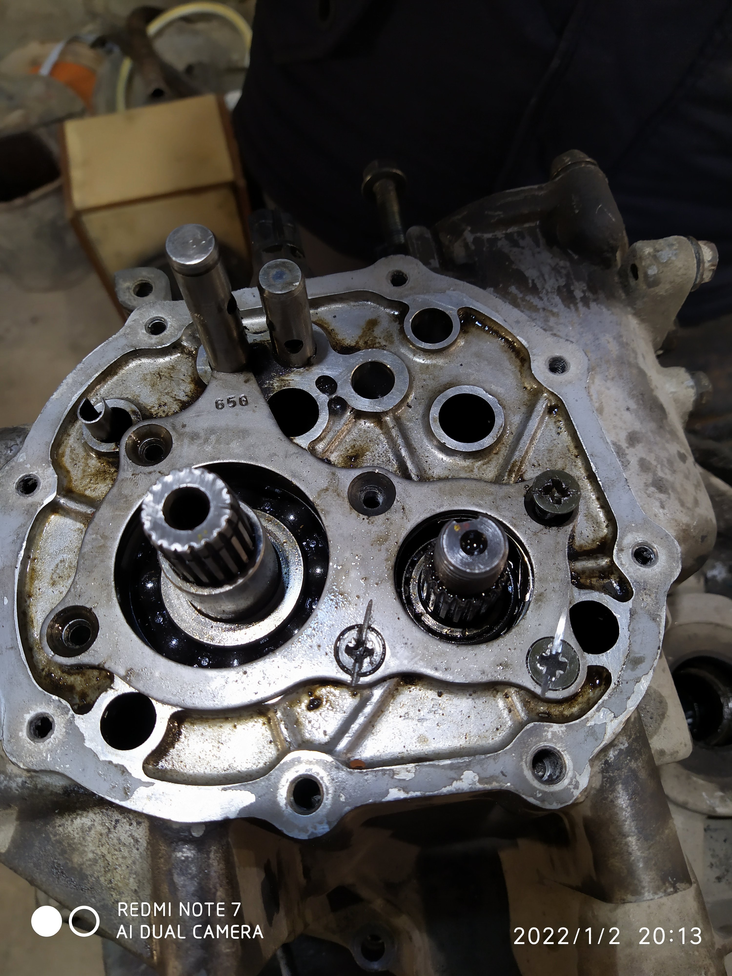

Крышка коробки варенная до меня (фото 3). Я ездил на Ignise с 2007г.
В этой коробке диф не усиленный, и подшипник первичного вала надо поменять раз уж она снята.

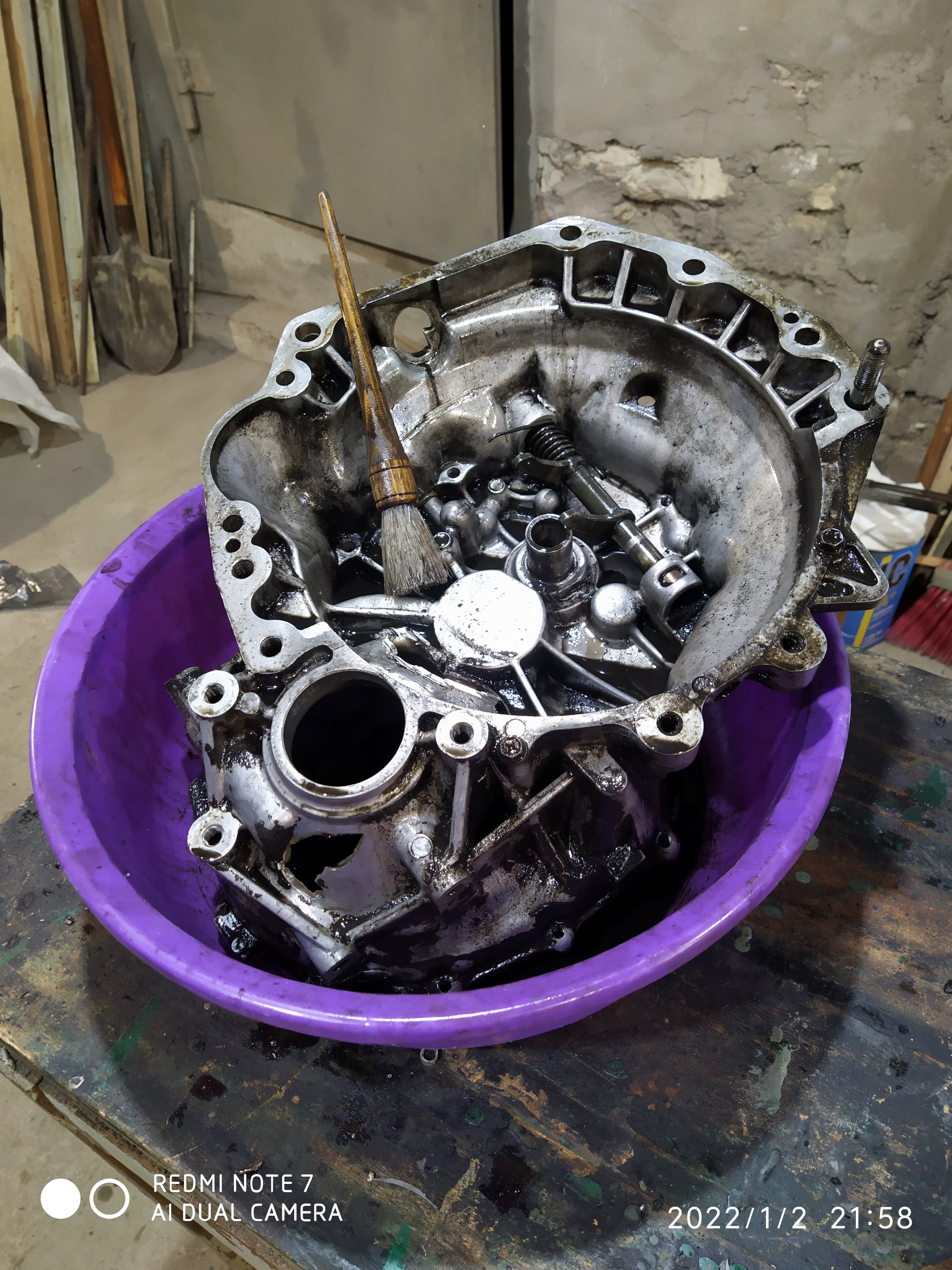

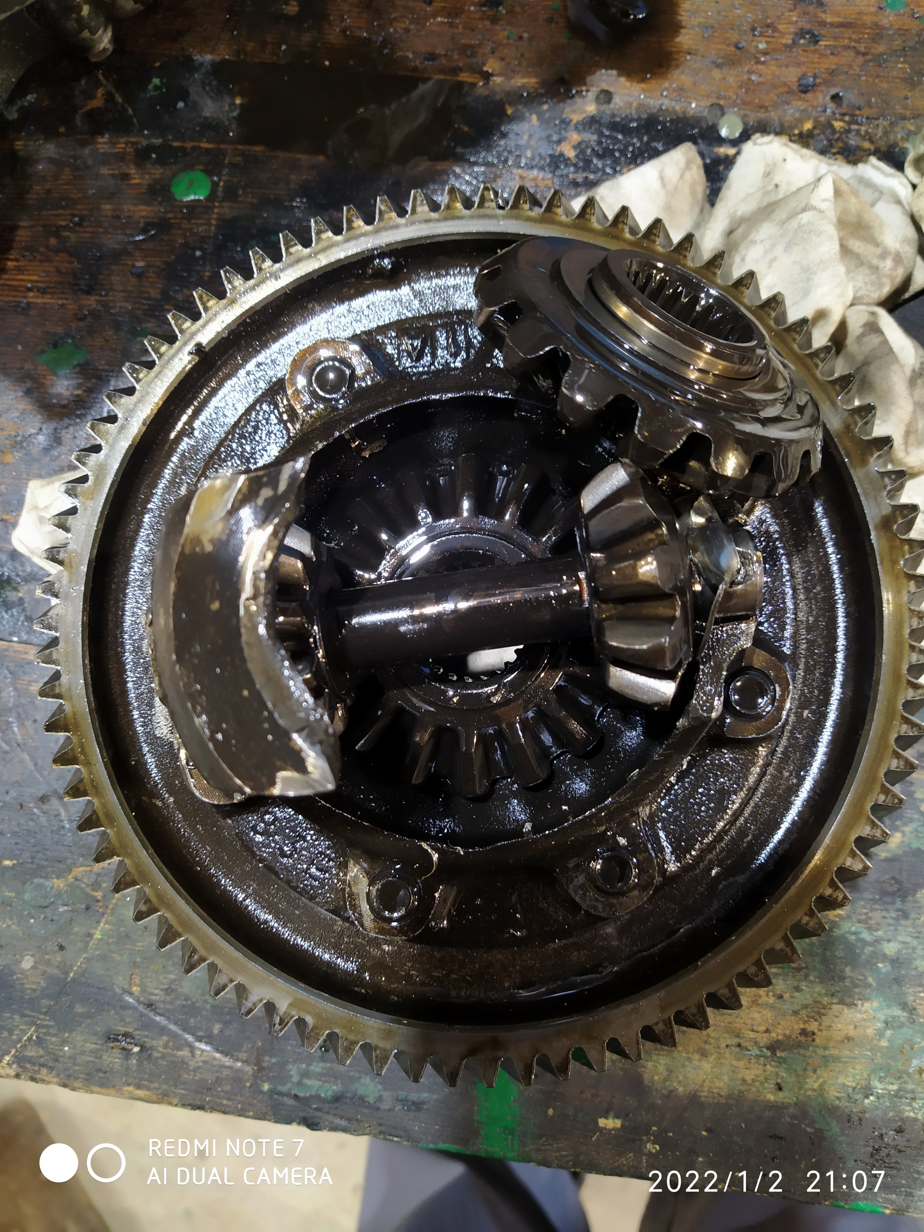

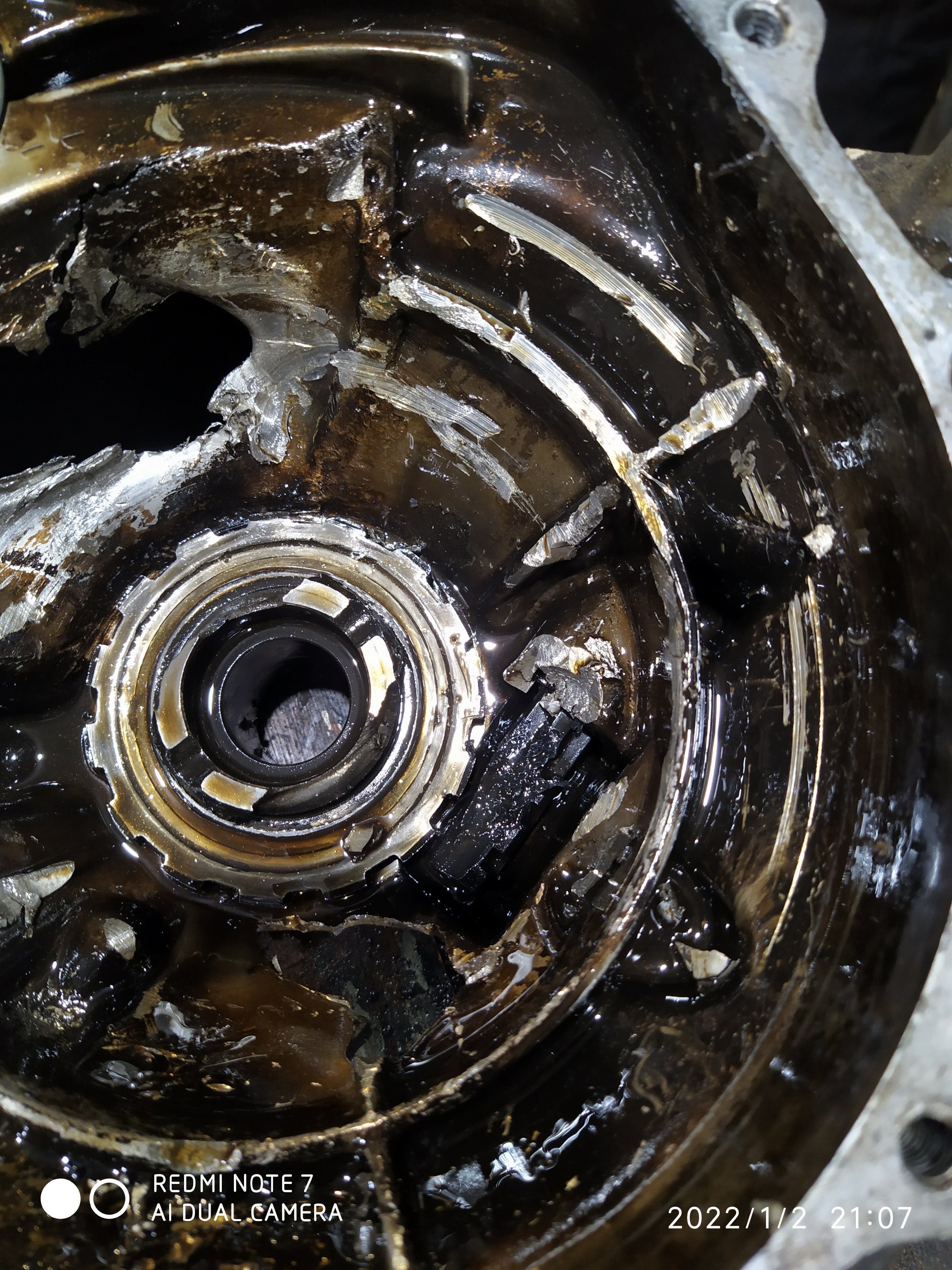

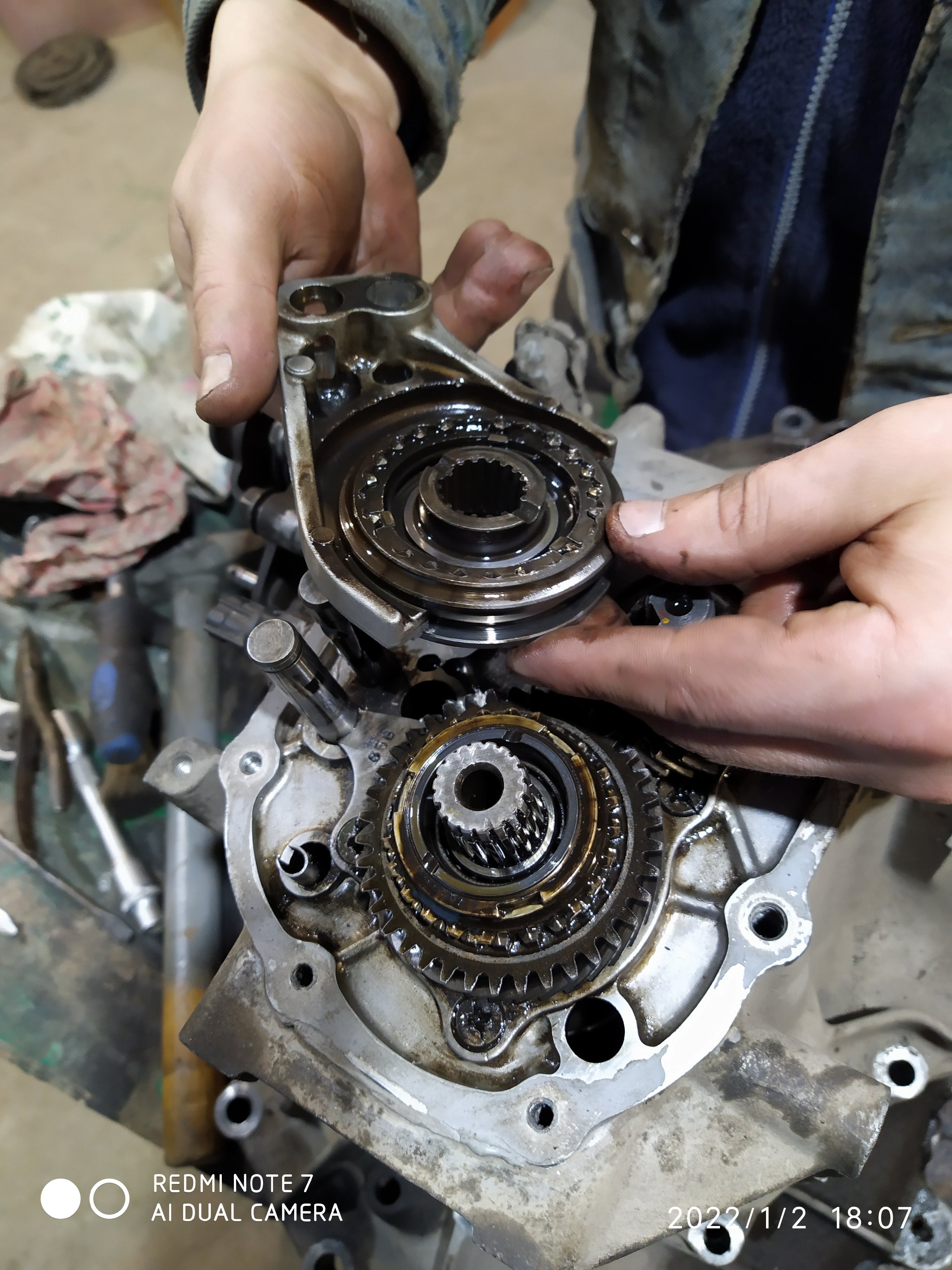

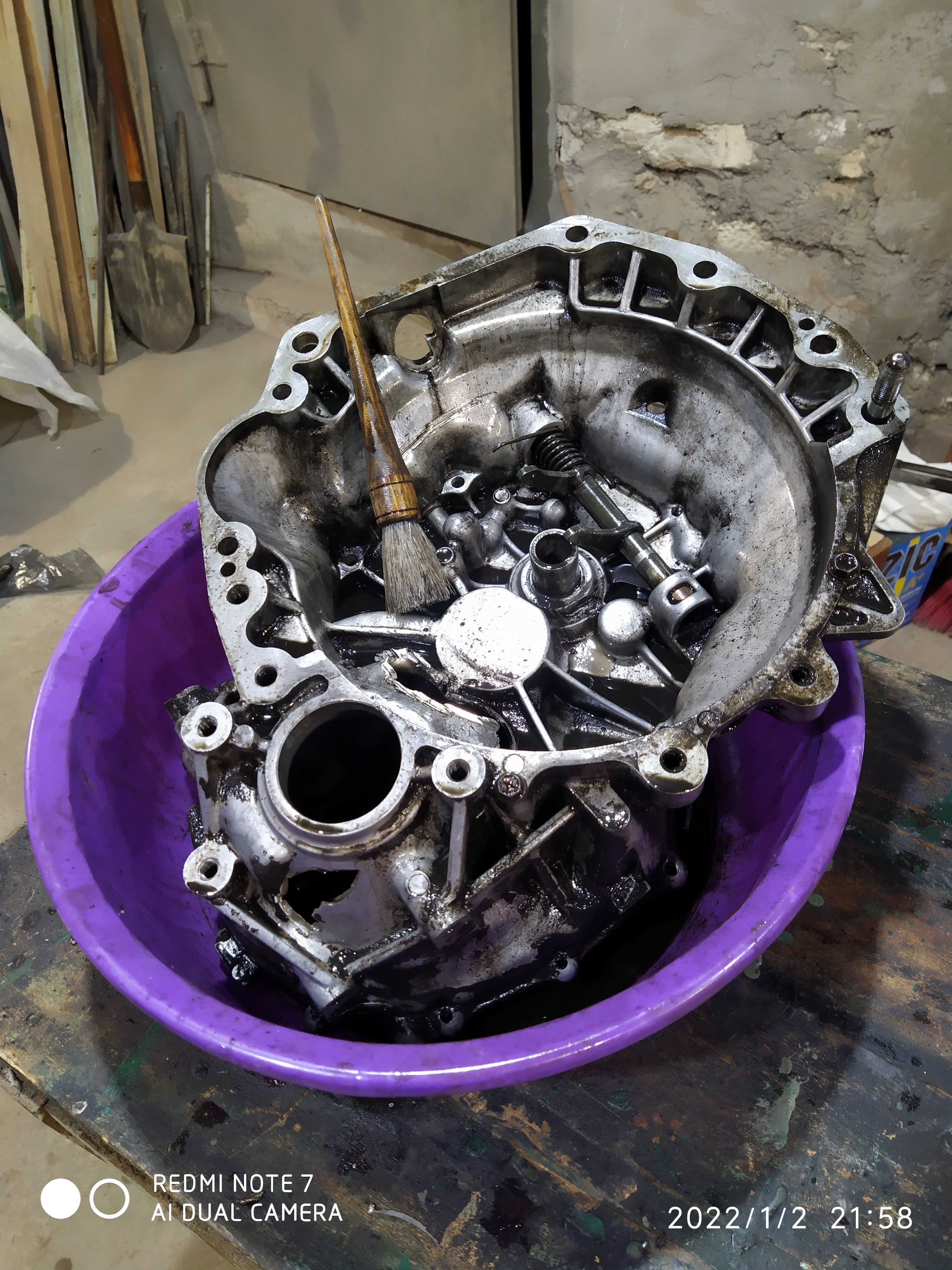

Вчера разобрал коробку. Подшипники первичного вала без замечаний.

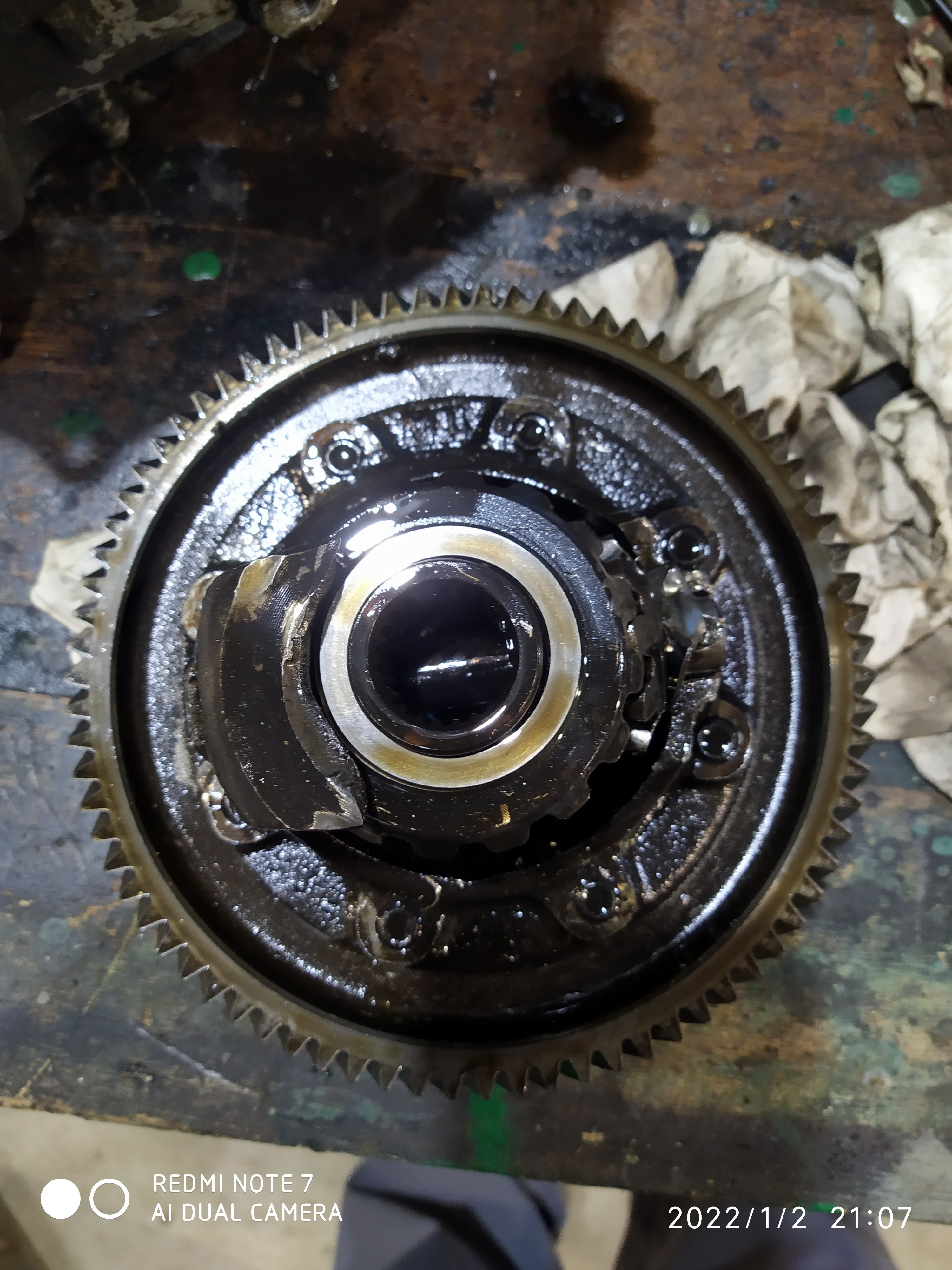

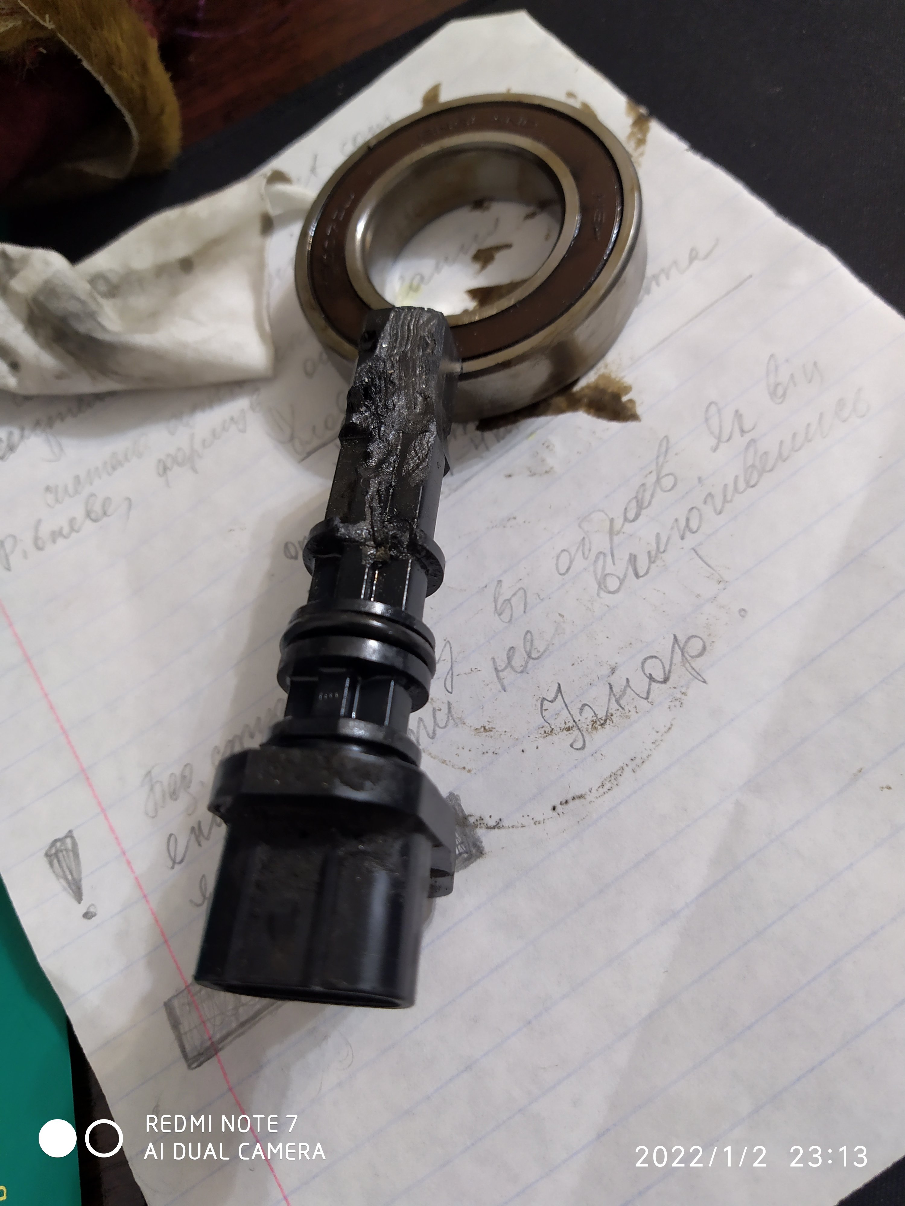

Развален дифференциал и подшипник (который на выходе) IMG_20220102_180731.jpg IMG_20220102_201358.jpg IMG_20220102_204012.jpg IMG_20220102_204041.jpg IMG_20220102_205648.jpg IMG_20220102_210735.jpg IMG_20220102_210740.jpg IMG_20220102_210751.jpg IMG_20220102_215805.jpg IMG_20220102_215814.jpg IMG_20220102_231337.jpg IMG_20220102_231352.jpg заклинен.
Сильно побит корпус. Он оказался варенный до меня (до 2007).

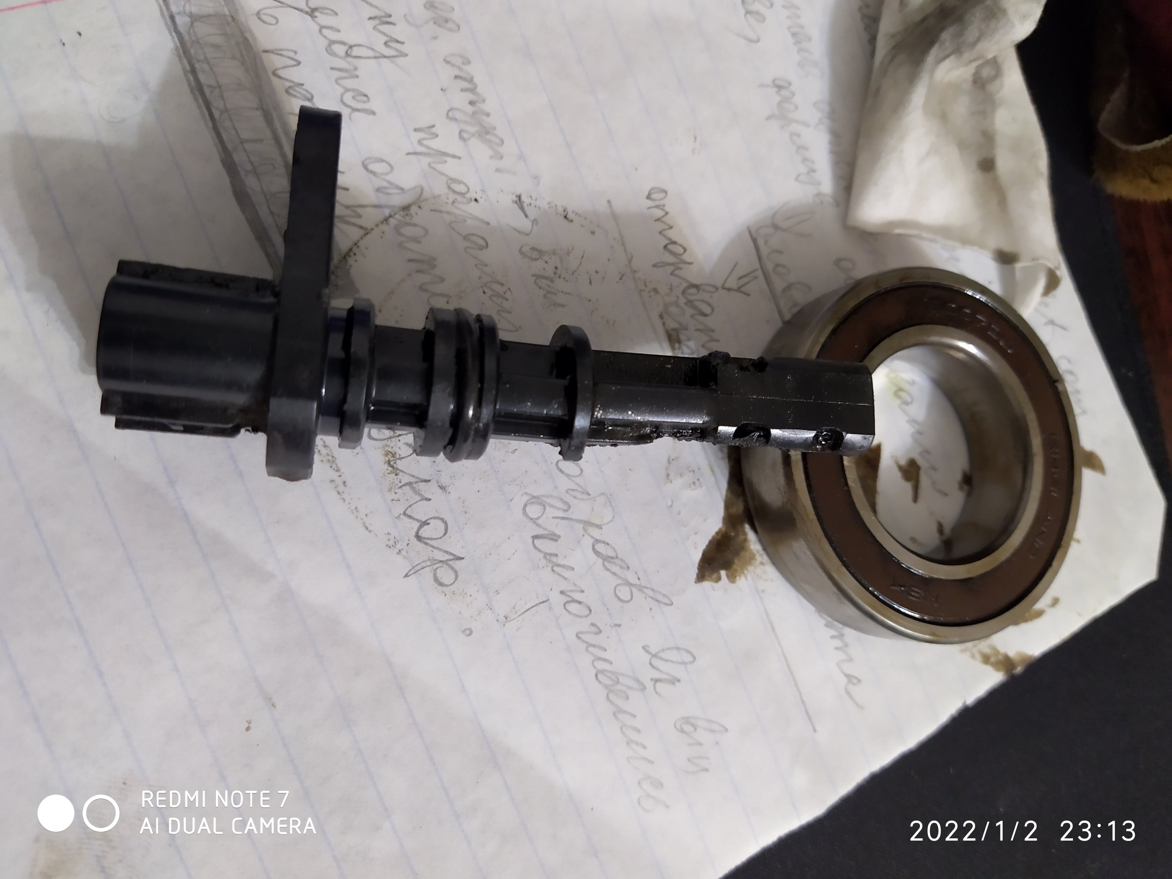

Побило датчик спидометра. Если не найду новый, как его проверить ??

Этот корпус не надо варить. Ничего хорошего не получится. Слишком близко к месту посадки конического подшипника вторичного вала. Его сильно поведет. Будет овал. Подшипник не будет жить.
Значит такая же точно история уже была. Корпус дифа усиленный стоял сейчас?
afokse21
9 Декабрь 2021
Ignis
Видимо слабый. Кольцо датчика на 45 мм.
Делал сварщик

Теперь попробуй вставить на свои места малый подшипник дифа и обойму конического подшипника вторичного вала. Она должна вставляться рукой, почти без натяга.
Еще я бы попробовал прикрутить этот полукорпус к движку и провернуть его. Не задевает ли сцепление об заплатку.
Сварено конечно красиво. Хороший сварщик. К нему претензий нет.
Спасибо, проверил, был натяг, чуть подшабрил. Можно было бы забить но при этом, думаю обойму подшипника сжало бы, как в тисках. Воспользовался Вашим советом, очень благодарен Вам.
Возил сварщику свой старый диск с корзиной и поломанный дифференциал, чтобы проверить по габаритам.
Наверно на этой недели придут запчасти: новый дифференциал, сальники и ещё два подшипника. Кольцо датчика планирую растачивать у токаря, т.к. новое не заказал, потому, что его ждать месяц. Сверла на 2,5мм купил.

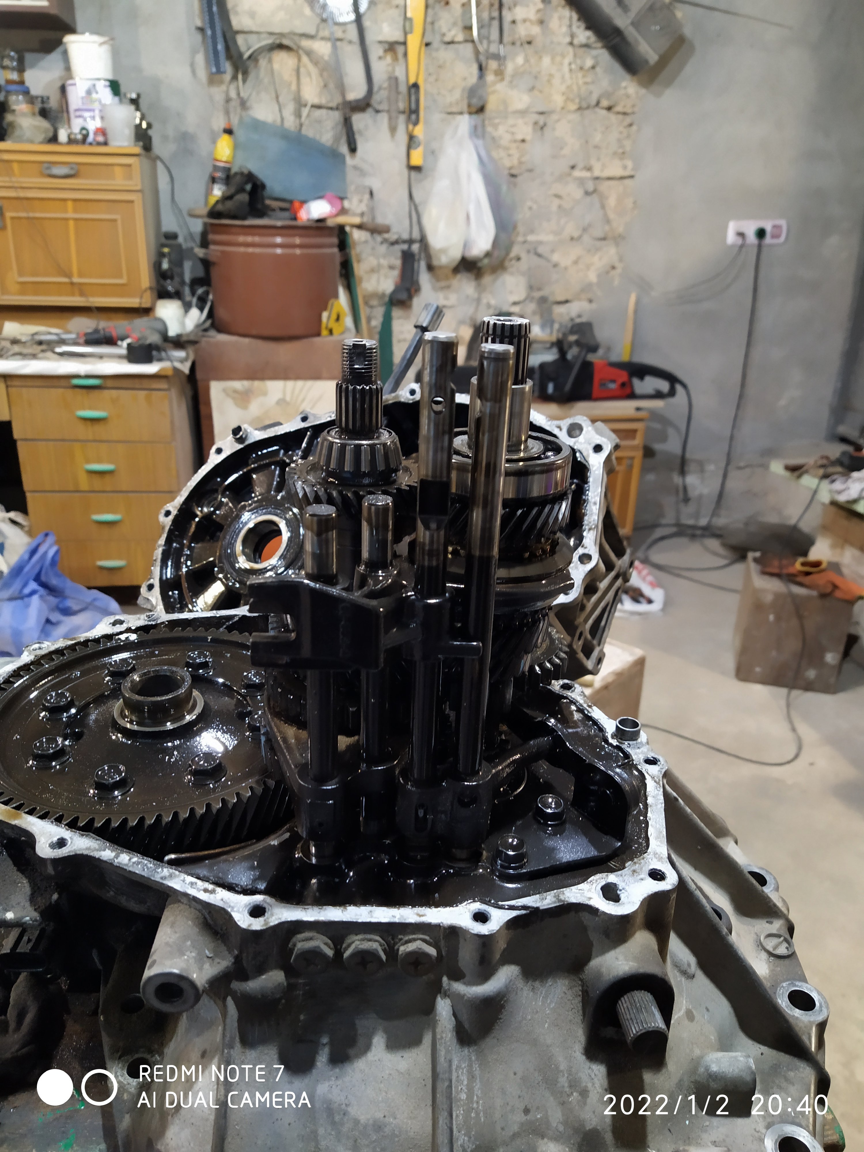

Собрал коробку.
Гудит без нагрузки. Гул появляется при сбросе газа, на нейтралке - сильнее?
При разгоне всё нормально.
Есть подозрение на дифференциал. После сборки шестерни сателлитов плохо прилегали. При проворачивании, то сесть зазор, то нет. Если крутить за полуось был цокот. Но ведь сейчас гудит на ровной прямой дороге.
Что можно проверить или потихоньку обкатывать?
Дмитр
26 Декабрь 2006
5,470
1,102
Щелково
Suzuki Ignis, Renault Twingo
Нет, это обычное ложное мнение. Тут все в порядке. Ведь на прямой сателиты не крутятся.

Лужа бывает и от коробки и от раздатки. Ты определись сначала.
Спасибо за ссылки. Позновательно.
Пока не знаю откуда лужа. На машине родственик катается за 300 км от меня.
По ночи затащили в гараж. Ждет очереди на снятие коробки на сто.
пилотяга
9 Январь 2012
Минск
Игнис 1.5 4х4
Сняли КПП, раздатка вроде норма.
Поиск КПП 4х4 продолжается.
пилотяга
9 Январь 2012
Минск
Игнис 1.5 4х4
Имеется КПП с Свифта 3 1.5 2WD (по очень демократической цене) и с ИГНИС 1.5 2WD подороже.
Подскажите возможна ли переделка 2WD на 4WD заменой диф?
Или как писал Дмитрий, только МКПП от такого же Игниса М15А, 4х4 и ето не обсуждается.
