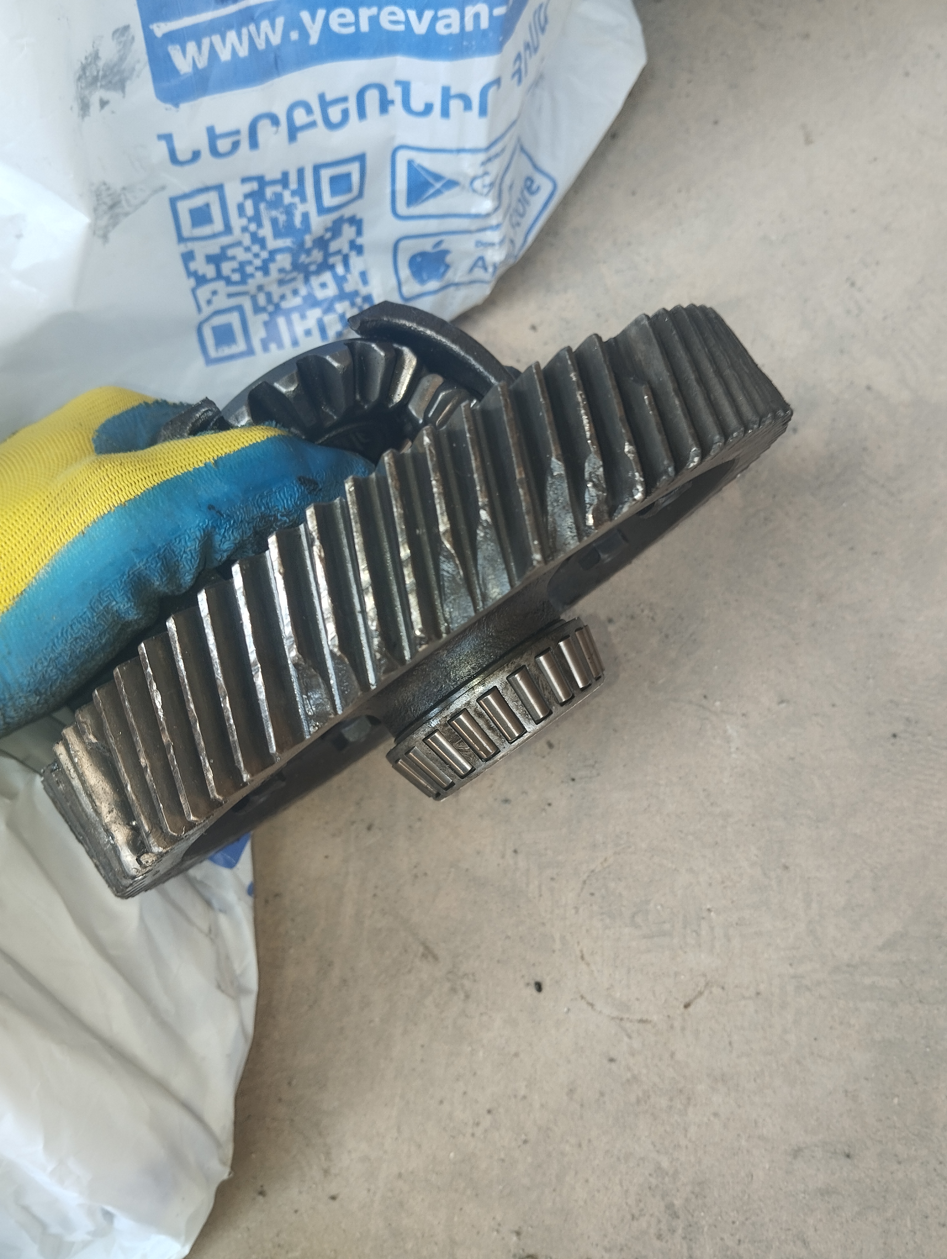

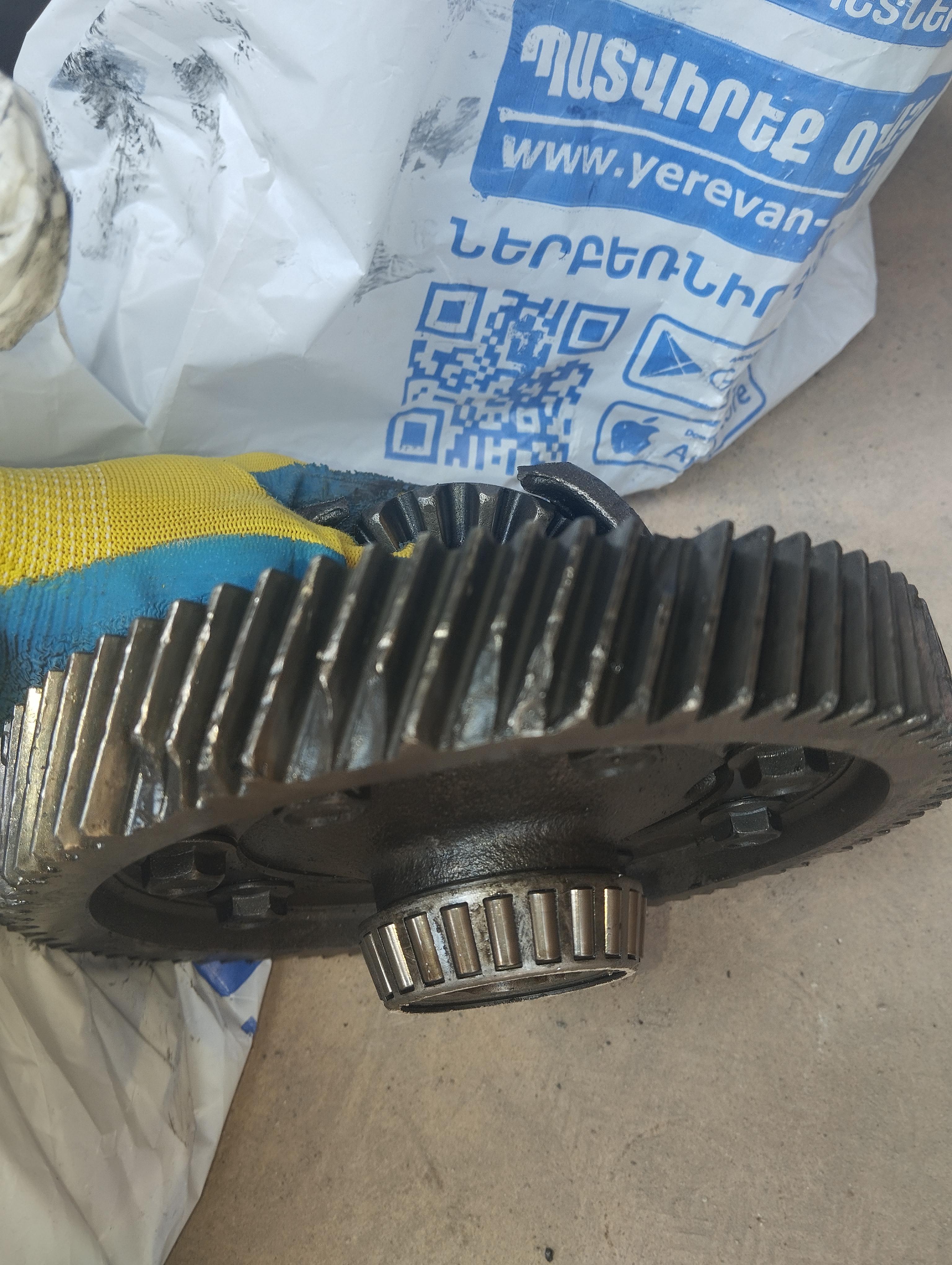

Стоит ли игра свеч?
Целостность дифа можно проверить при включенной передаче покрутив рукой либо за хвост раздатки, либо если она снята, за шлицы дифа торчащие справа. Если первичный вал при этом вращается, значит диф целый. Если рука крутит легко, значит сломан.

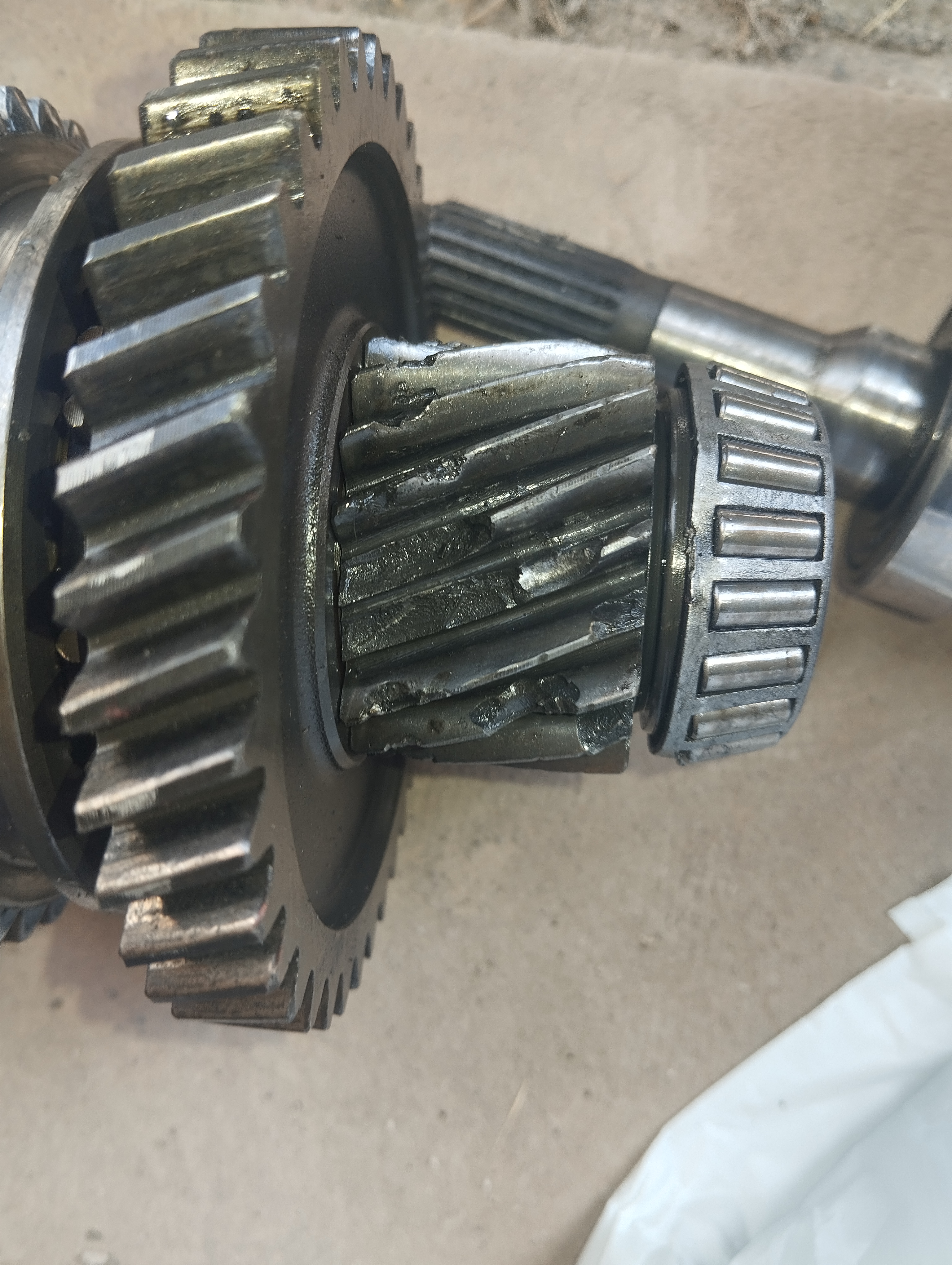

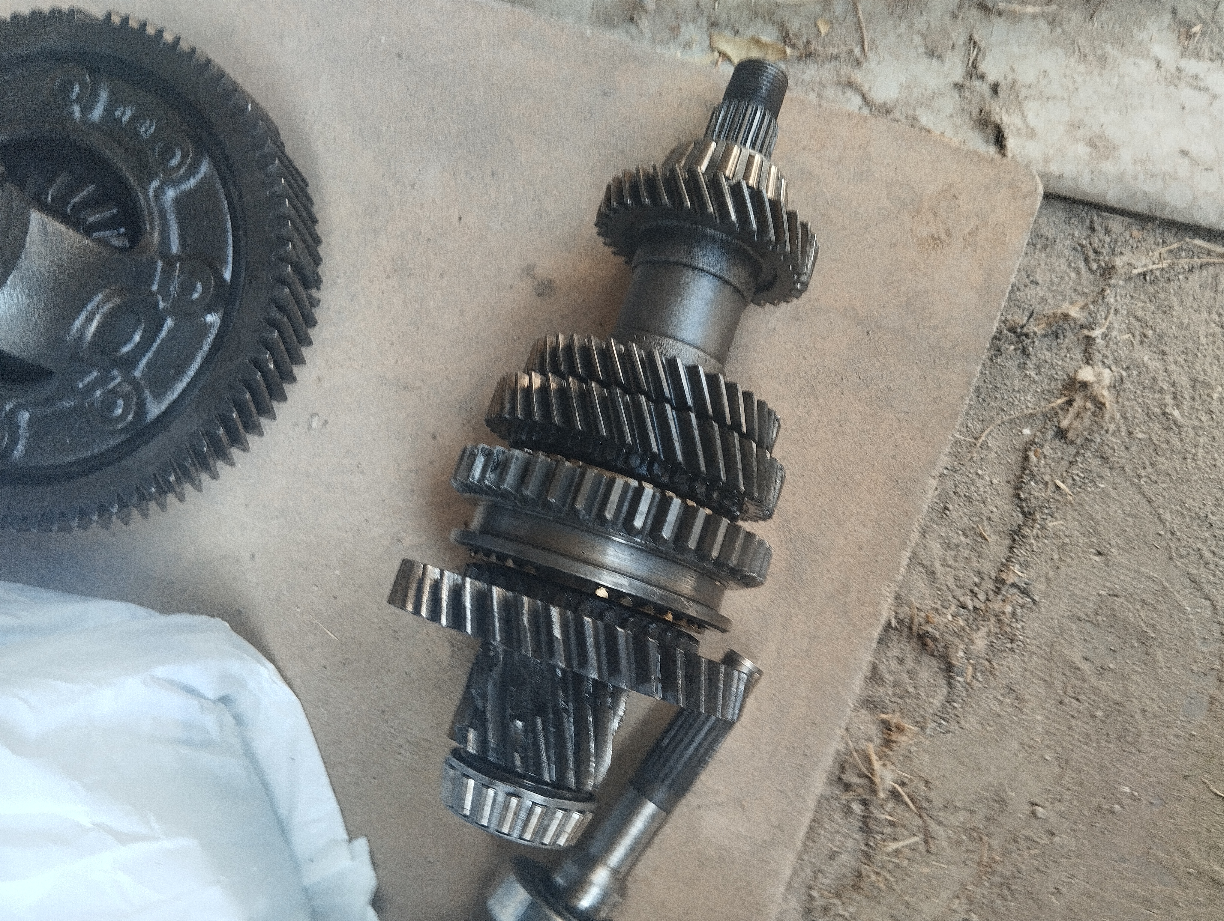

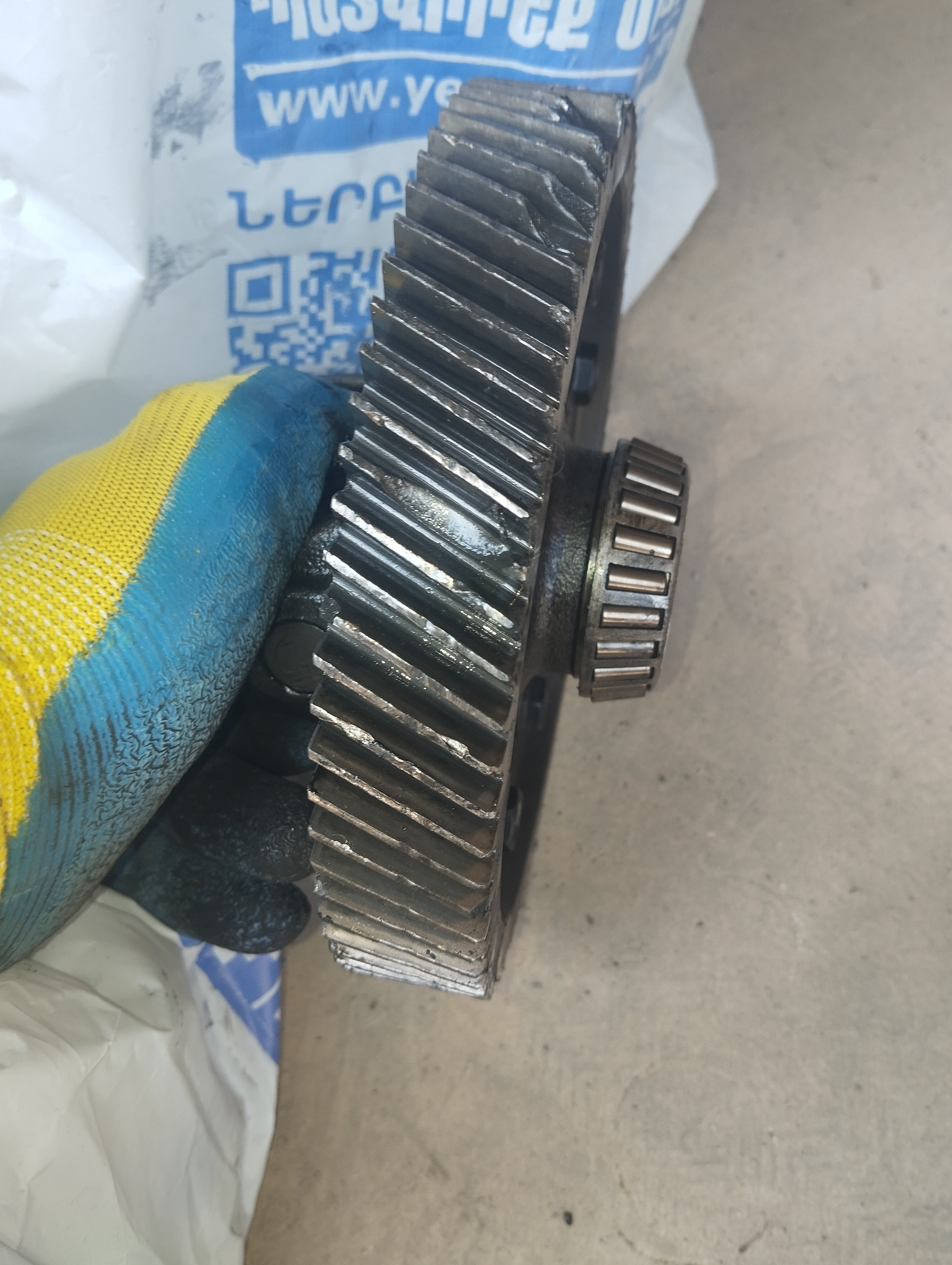

Ездил до последнего. Она грызла, но ты притворялся что не слышишь.
Всё кроме корпуса дифа у меня есть.
Корпус дифа 27411-86G61 покупай новый.
На твоем написано 86G60. Это не усиленный. Если ты купишь контрактную коробку, то там тоже будет такой же. Только в 2007 году ставили усиленный.

Форум надо читать, а не думать. Если бы вовремя, то только корпус дифа пришлось бы покупать. Он развалился давно. И его куски перемалывали шестерни.
RAFAYEL HAYRAPETYAN
2 Июль 2024
Ignis 1.5 4*4
Знал бы я про форум раньше)))) Тоесть мне нужен корпус дифа и втортчный вал, верно?
