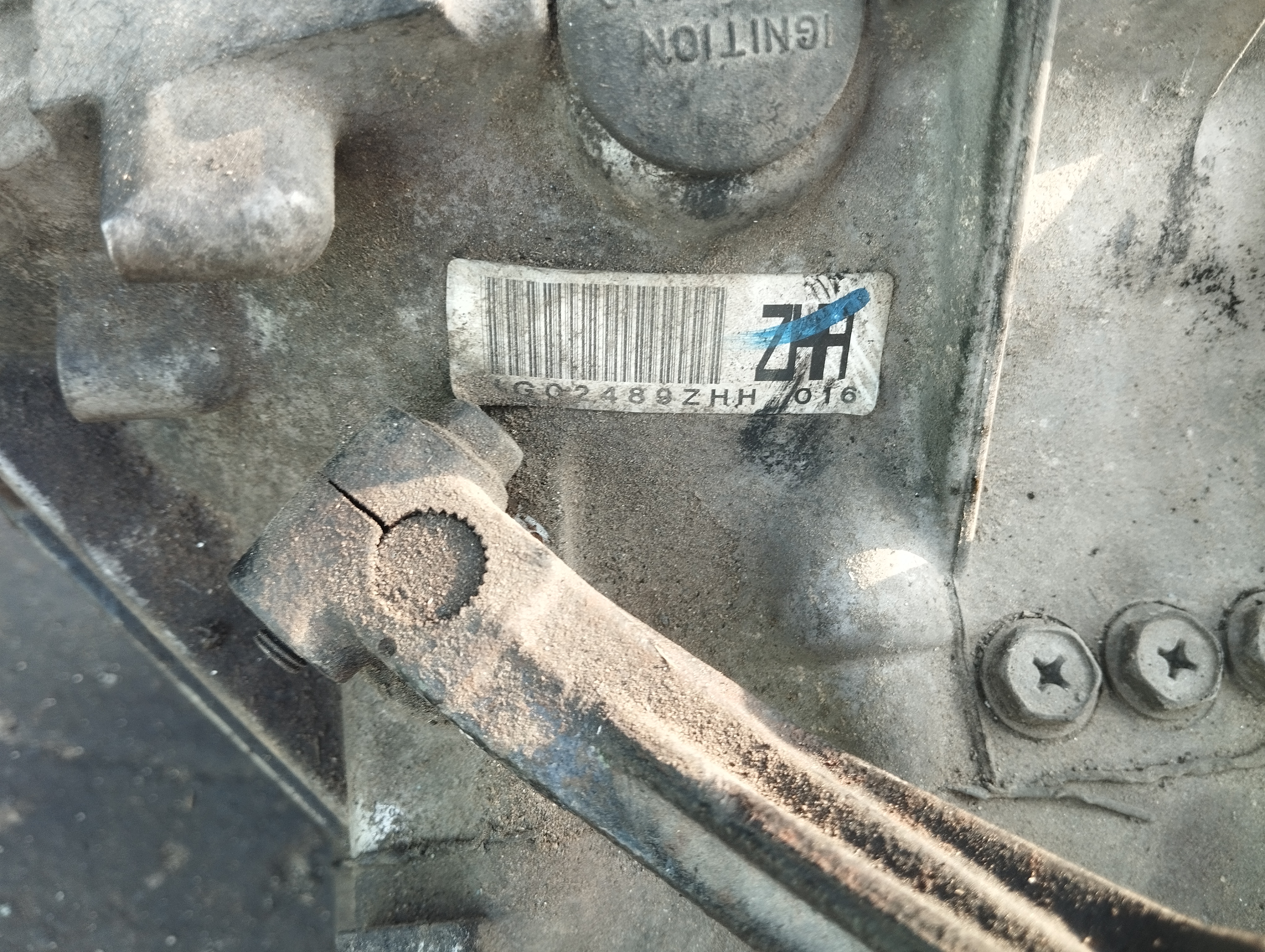

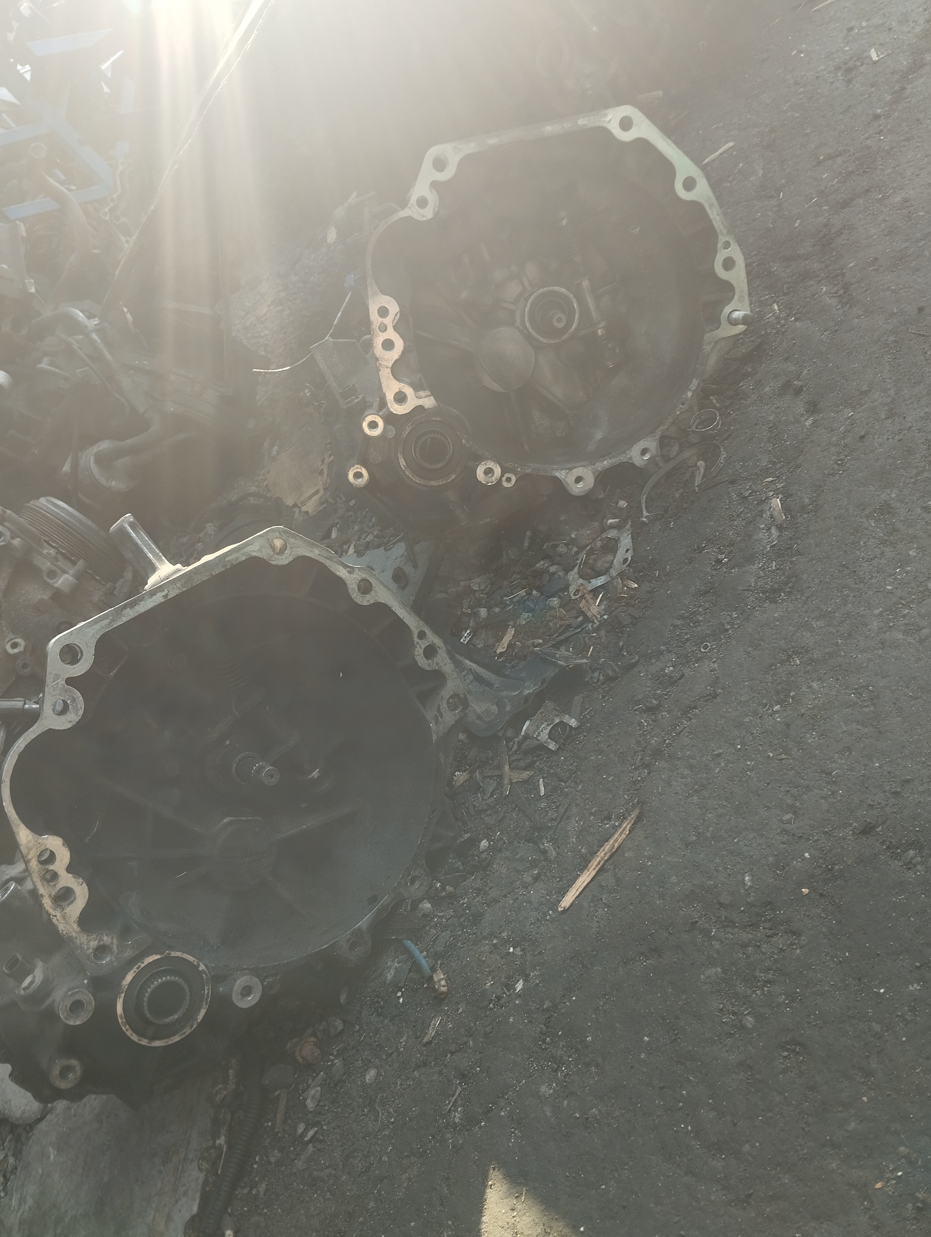

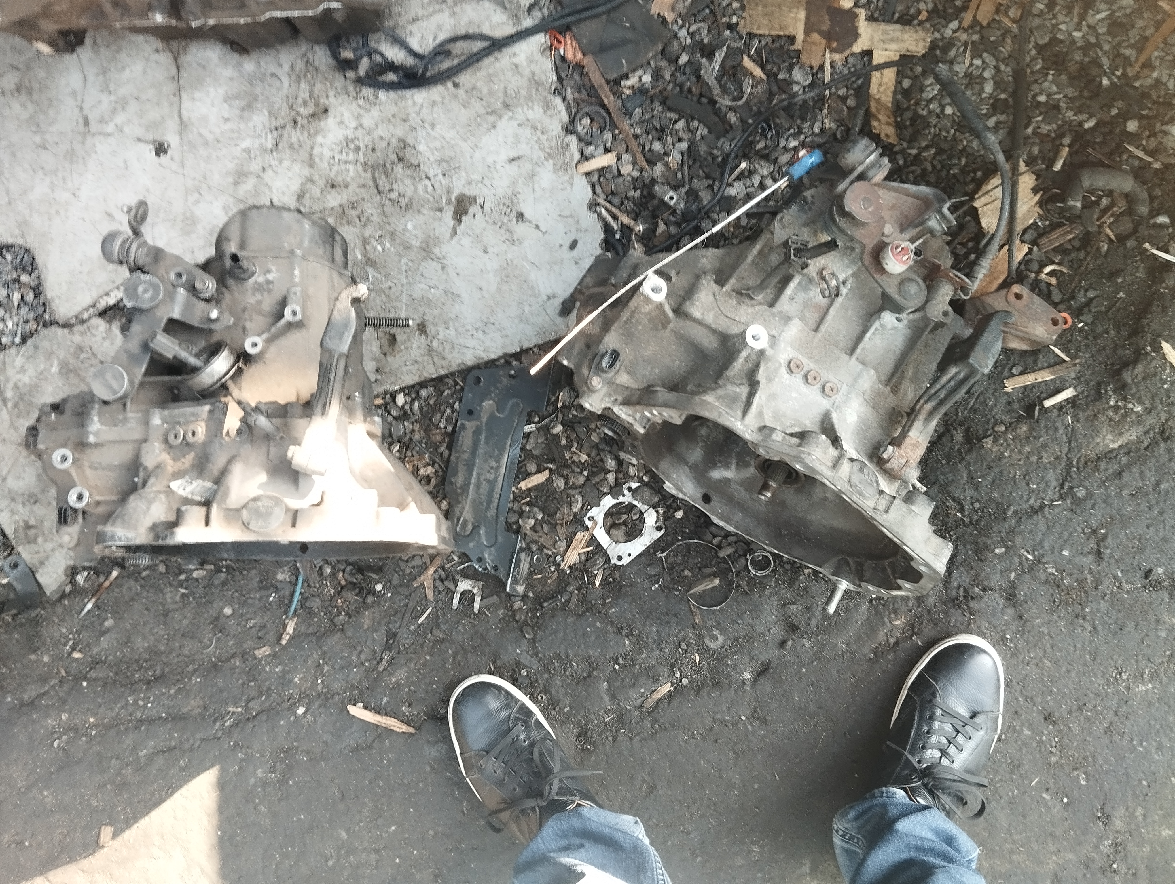

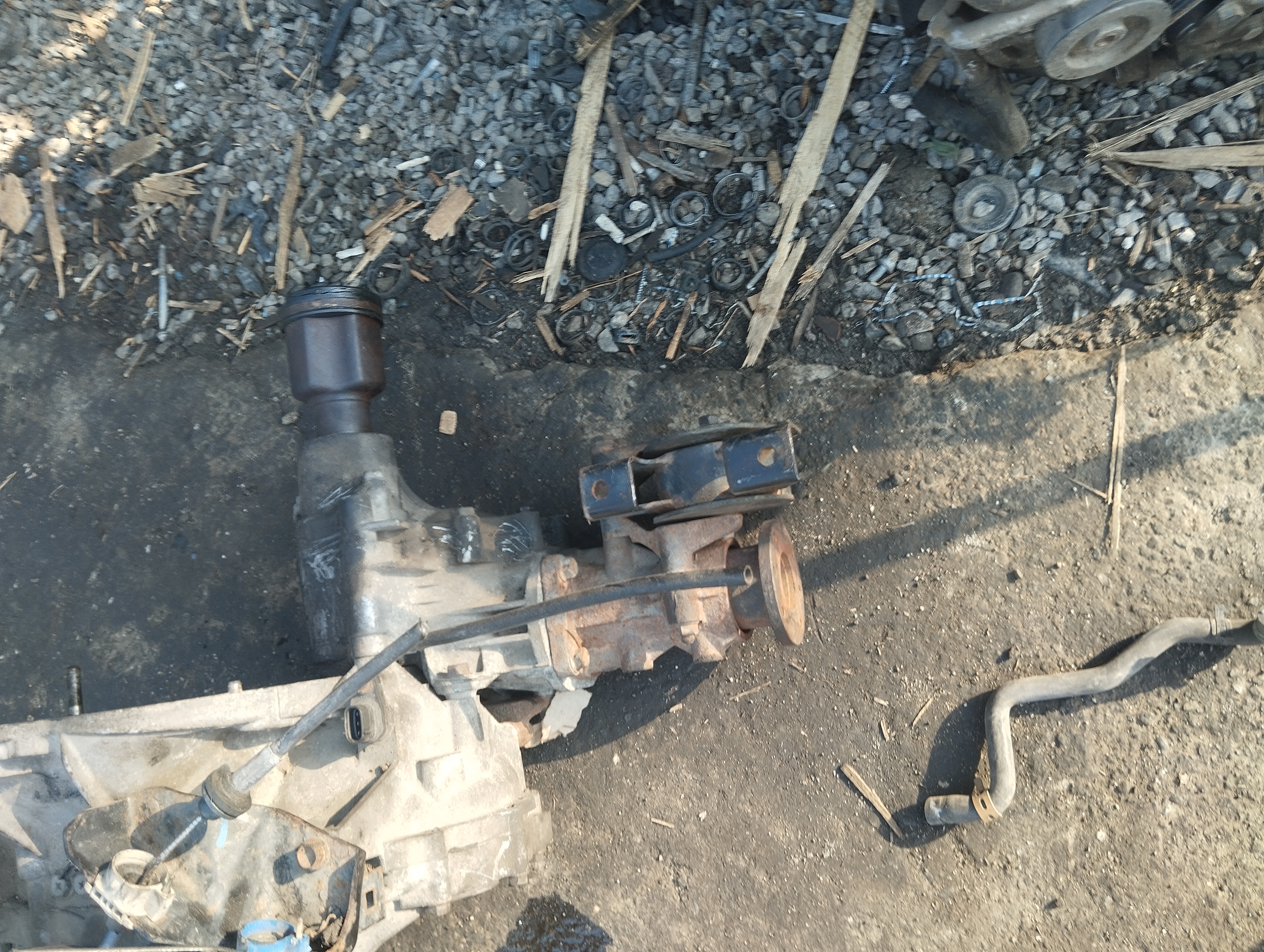

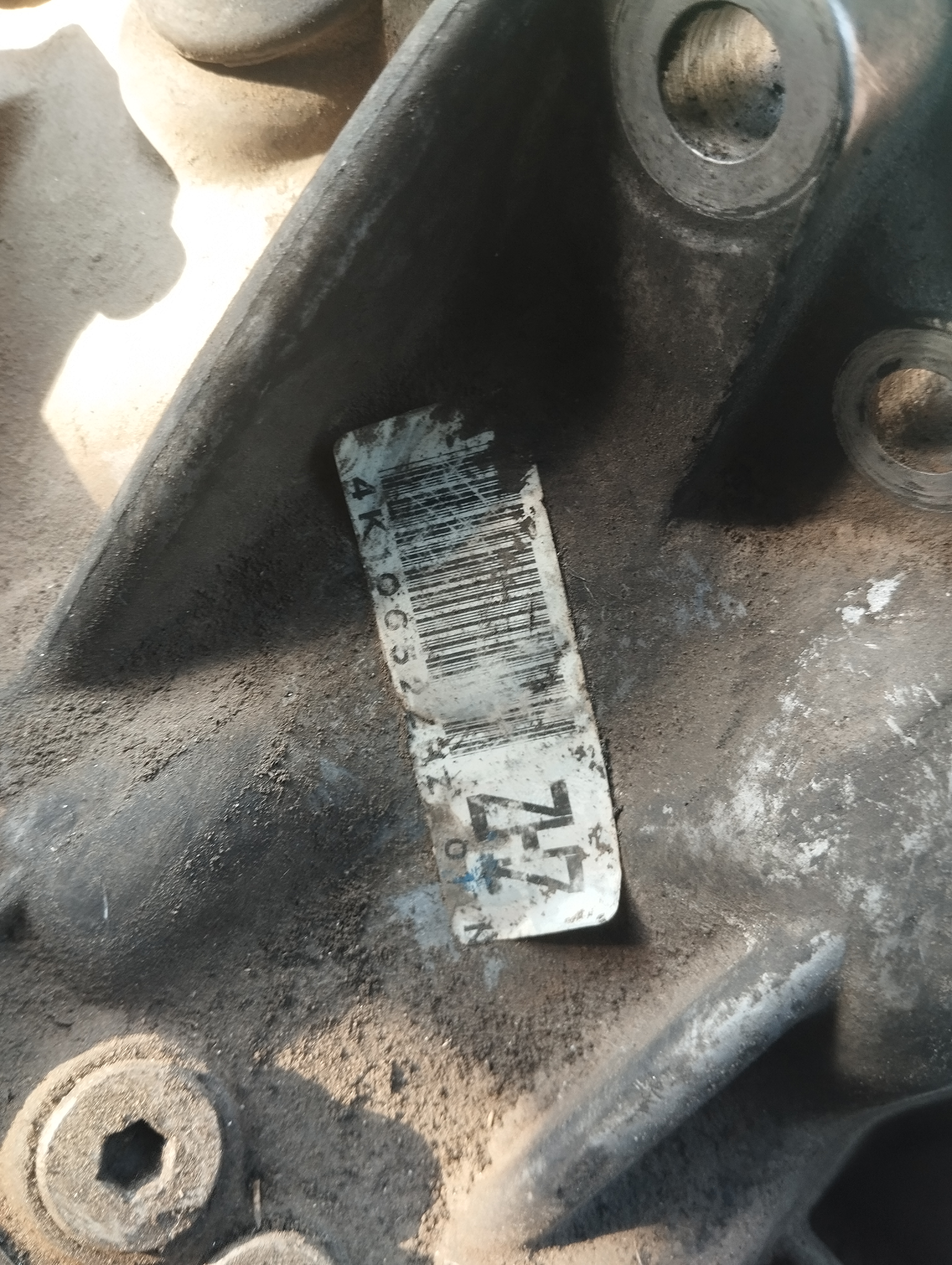

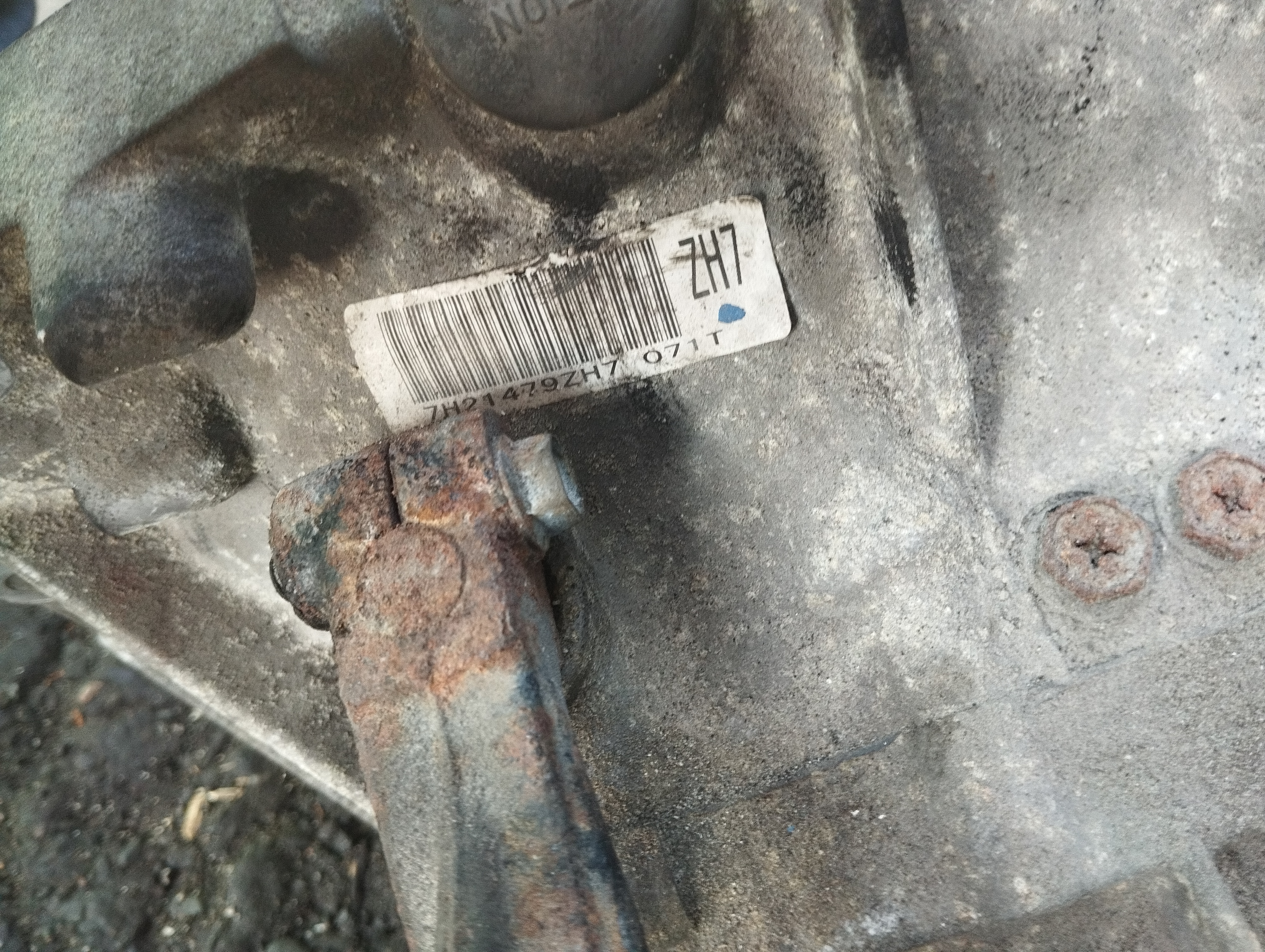

Здравствуйте, подбрился вторичный вал и мост в коробке (тарелочный). Машинка 1.5 4x4, 2005, мкпп по коду — zhz. Можно ли собрать из двух полноприводных коробок одну? К примеру, подойдут ли внутренности от zh7 в zhz, (конкретно вторичный вал и мост)? Фоткал на разборке, моя коробка та что слева на фото с кодом zhz.

В продаже есть еще вариант zhh

Одна коробка под 1,3л двигатель. Другая под 1,5л. Внутри у них нет одинаковых деталей.
Про "мост в коробке (тарелочный)" первый раз в жизни слышу. Видимо у меня недостаточно опыта.

Там большая круглая шестирёнка. Её мастер назвал "тарелочным", так же "мостом". Что насчет 3-й коробки? Которая zhh. Мне нужен только вторичный вал и вышеупомянутый "мост".

Говоря на разных языках, мы не поймем друг друга. Фото поврежденных деталей сюда выкладывай.
Маркировка КПП здесь не нужна. Только фото коробки.

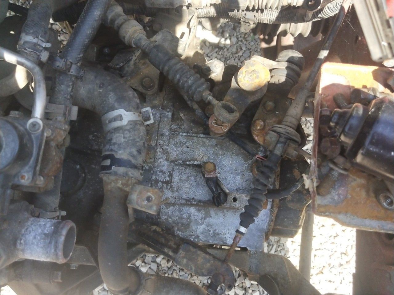

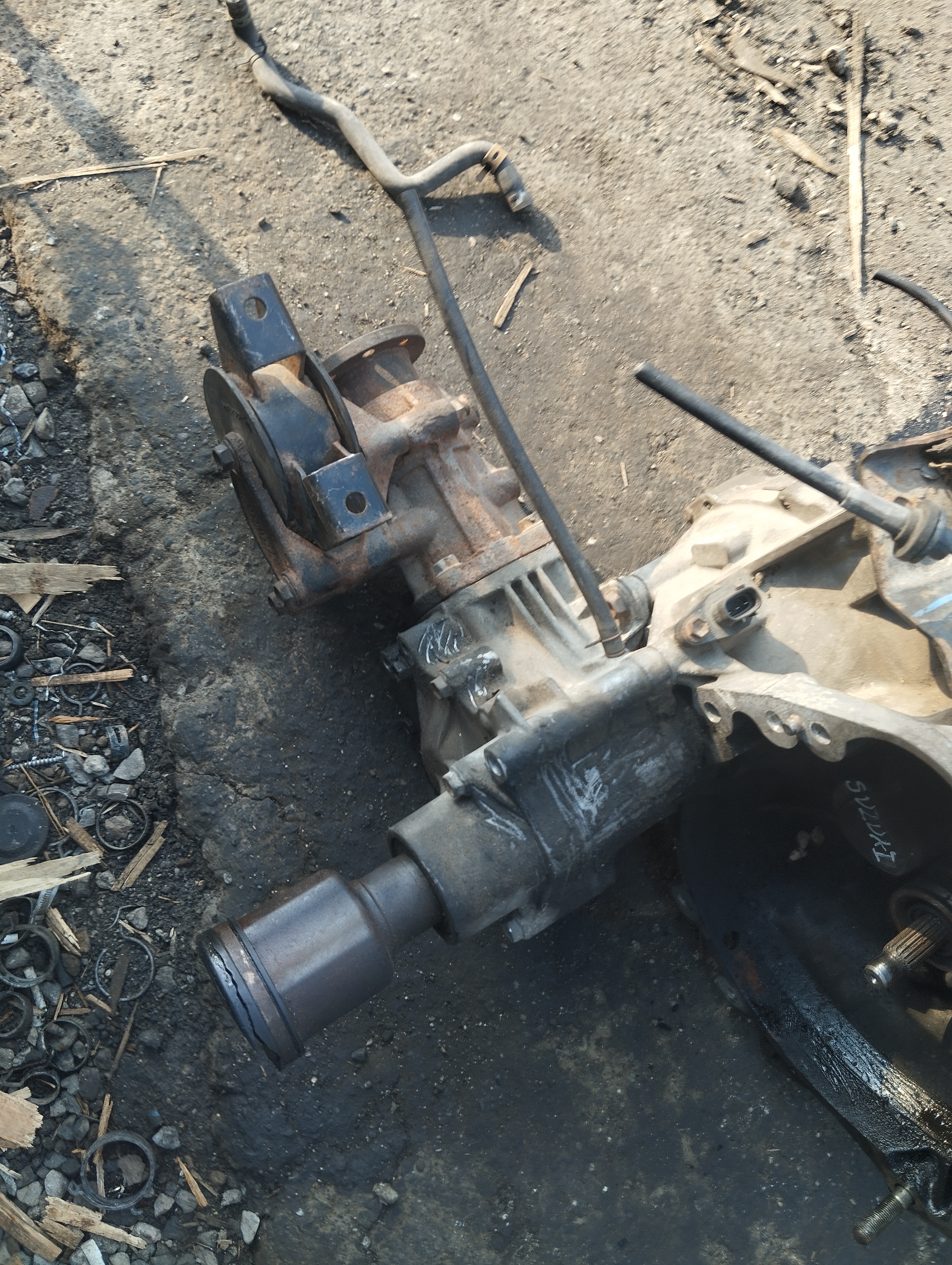

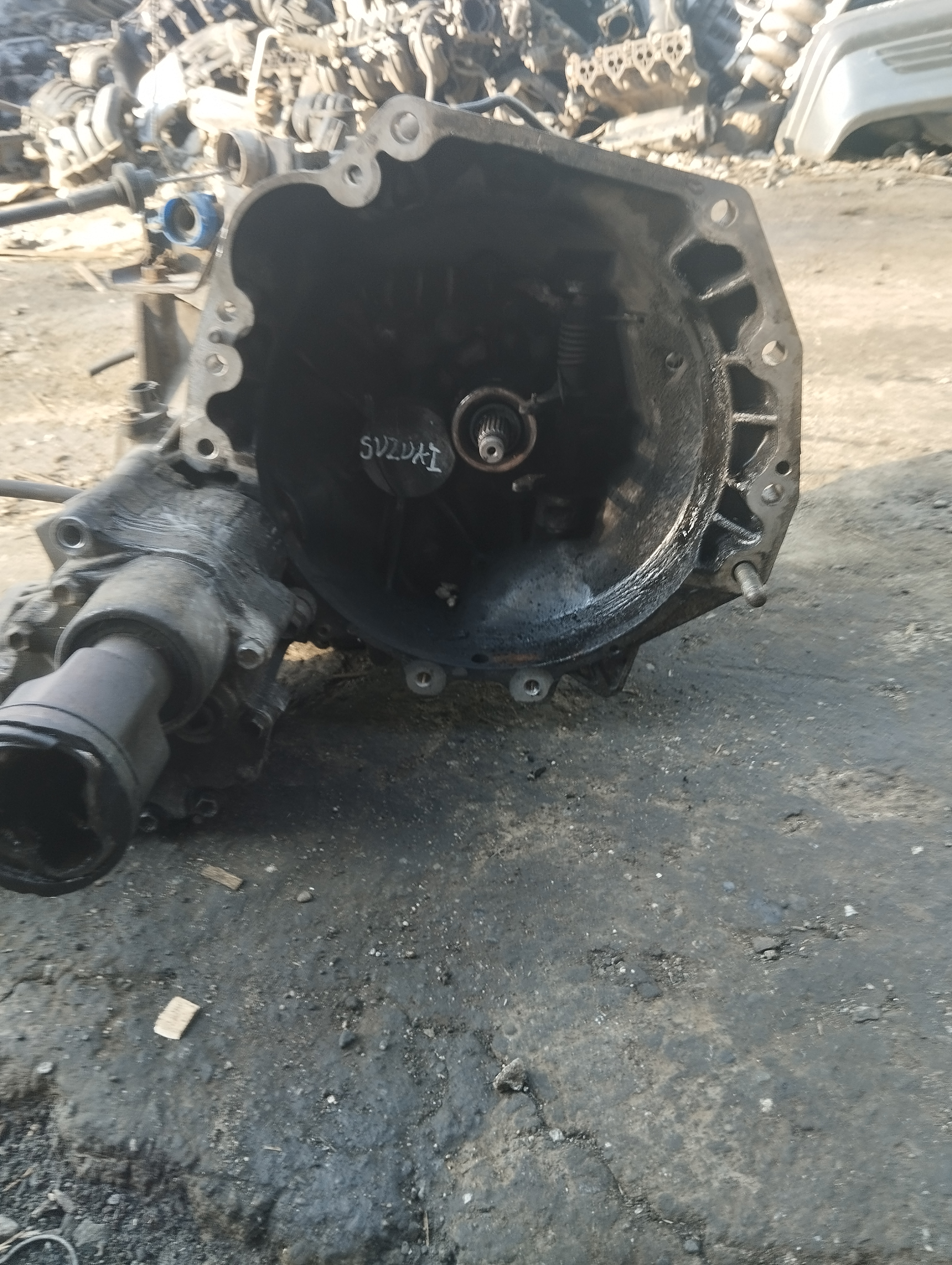

День добрый! Ищу мкпп на Игнис2 передний привод , двигатель м13а , 93лс , нашел от Игнис1 , подходит ли она на мое авто? Фото мкпп Игнис1
