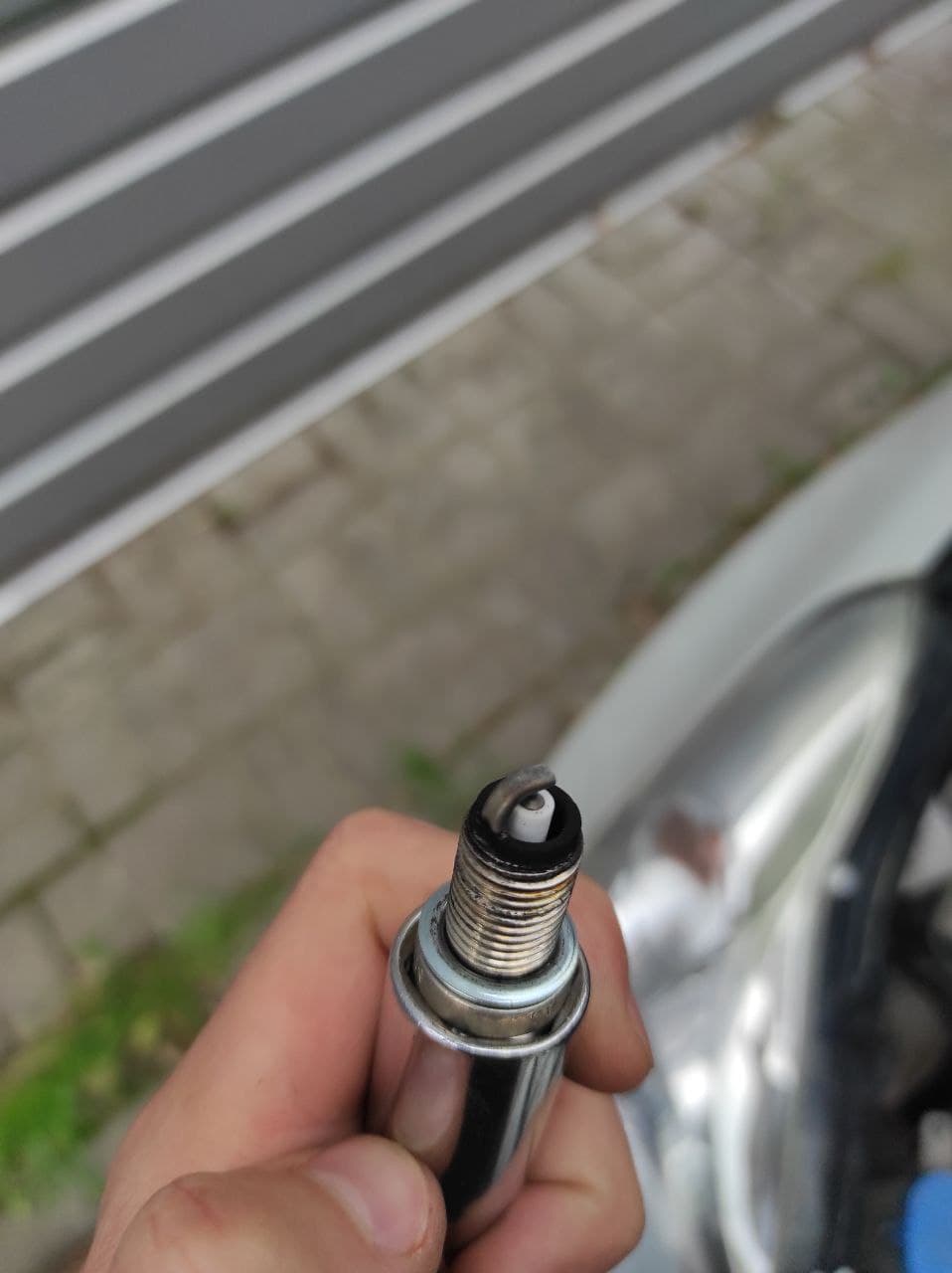

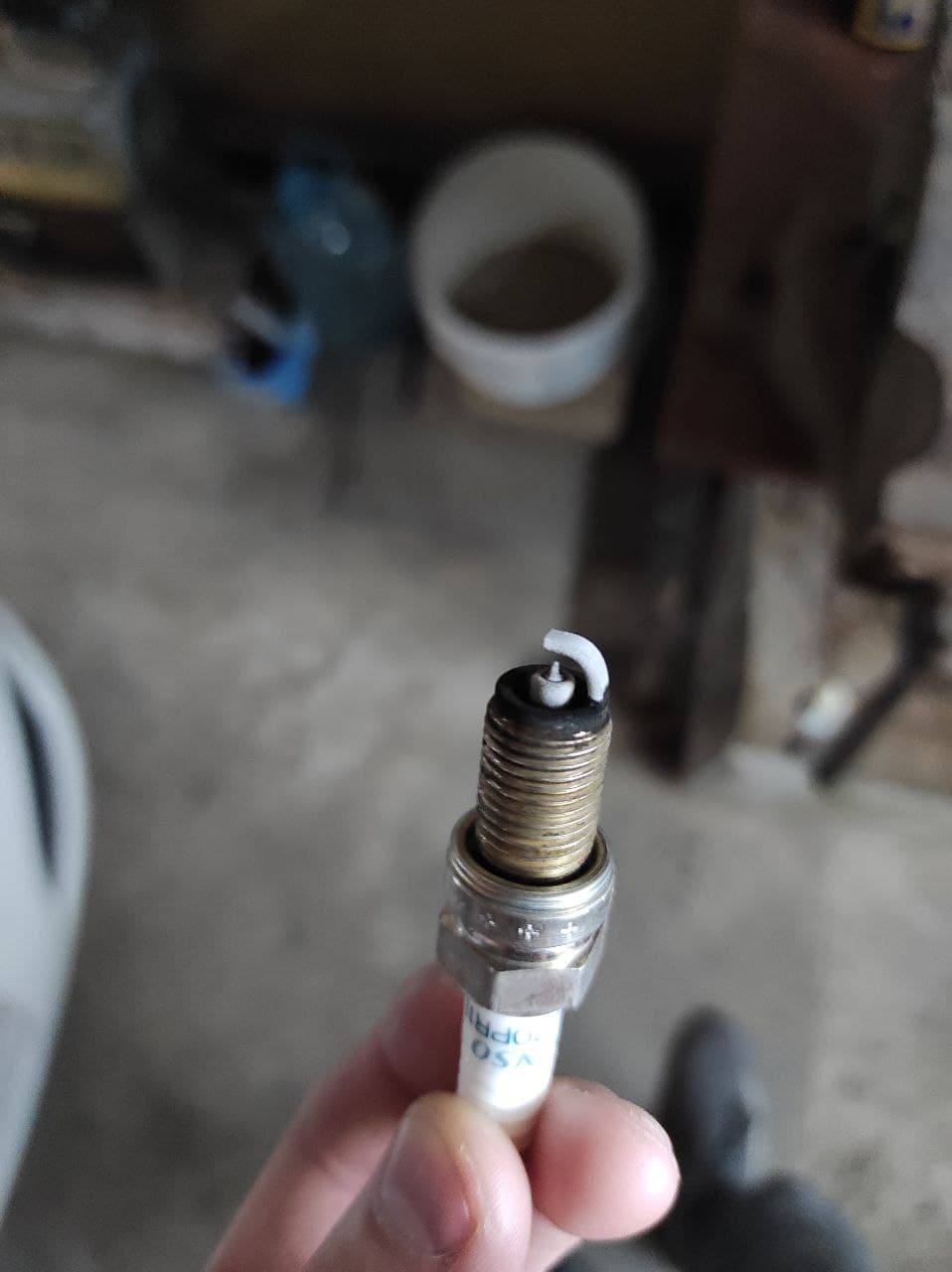

Свечи в белом налете, менял не помогло (говорят такой налёт это нормально)

Поменяй свечи, почти всегда проблема в них, тем более вид у них сильно стремный , что то не так сгорает
Белый налёт от небольшого количества потребляемого масла, присадки такой налёт от синтетического масла дают. Свечи межсервисный интервал не выхаживают тысяч через 50 не больше менять нужно

Свечи менял , проблема осталась , но нагар ещё не смотрел так как мало проехал на них.

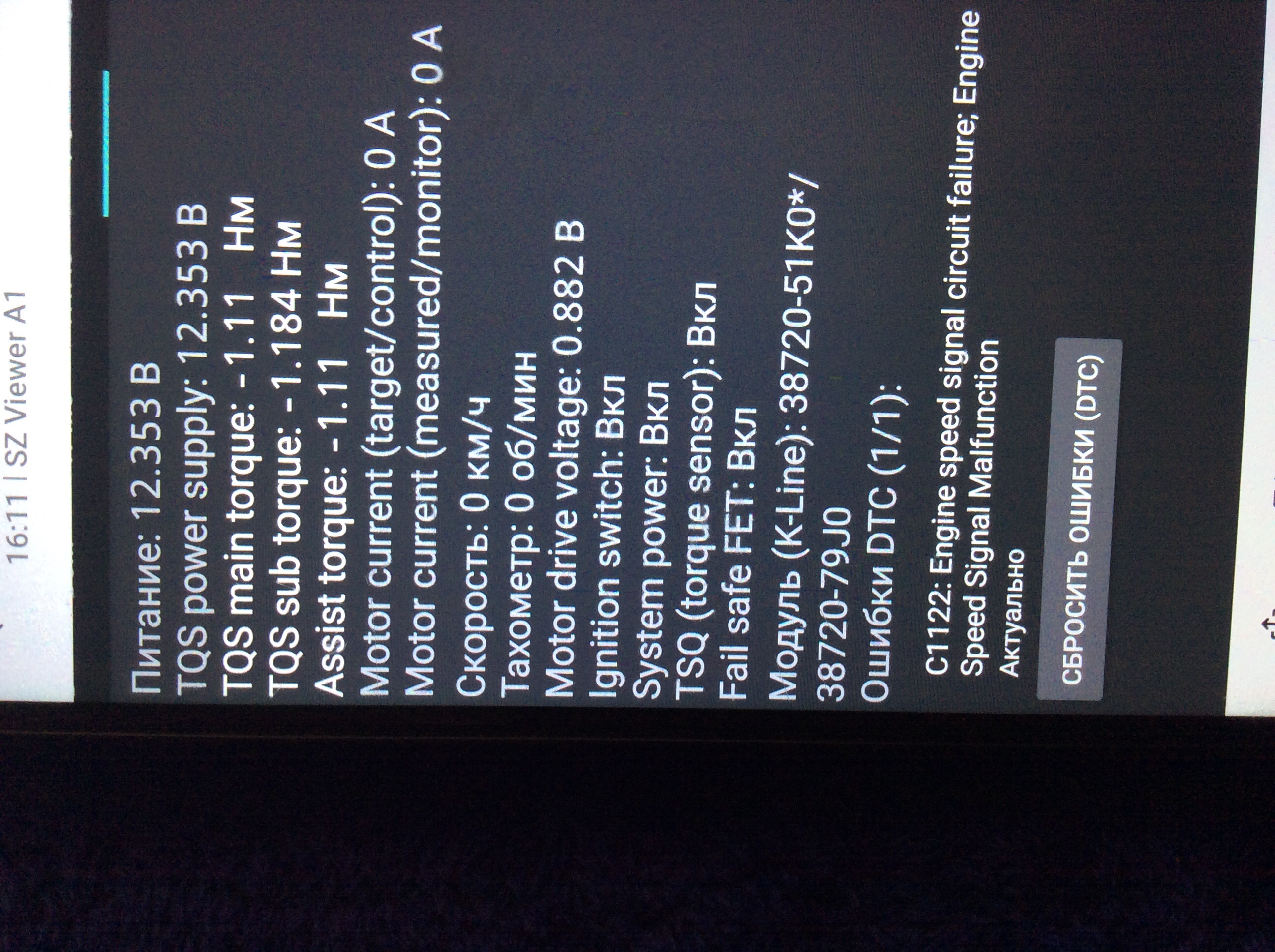

Ну у меня 2 варианта меняй заправку или такой как у меня сейчас, навернулся датчик коленвала, такие же свечи и трясёт, датчик заказал, машина на ходу ездит пока

Судя по скрину если датчик коленвала , то будет ошибка, а заправки менял не помогает. Регулировать клапана скорее всего, у кого был опыт отпишитесь.

Датчик коленвала не сразу начинает давать ошибку, это уже когда совсем ему хана вылезает ошибка, а так небольшие не критические сбои и отклонения в работе могут давать тряску и такой чёрный нагар. Клапана легко проверить, купи комплект щупов и прокладку клапанной крышки на всякий случай, промерить зазоры в этой машине вообще не сложно , на шкиву коленвала метка есть и сверху темные звенья на цепи хорошо видно

Отсоединил датчик положения коленвала и запустил(запустился с трудом),но стал работать в нормально без тряски. Проверял датчик в работе осциллограмм показывает,что попало. С датчиком беда или осциллограф другой нужен пока не ясно.

До гаража так и не добрался , там у меня вся информация по движку когда делал искал по интернету распечатывал. датчик коленвала около дома прямо поменял, машину меньше стало трясти. , заводиться хорошо стала и дёрганье в пробках пропало, ошибка тоже ушла

С датчиком всё норм, неправильно подключал осциллографом
