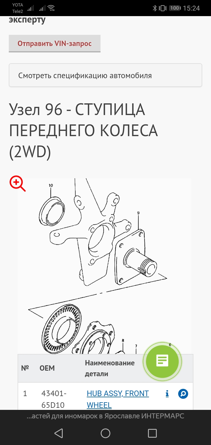

Всем привет! Появилась такая проблема! Люфтит наружний левый шрус в кулаке/ступице, появился не сильный глухой стук на кочках, слышно только на улице его, когда качаешь шрус рукой звук звонкий! Это замена ступицы или ещё что то?! Xl-7 2003

XL-7 не был 2-wd же
Почему? Хватает их (тут в основном америкосы) , как и вопросов на форуме: "Купил иксельку, а она заднеприводная. Как переделать?"
Например, вот схема из жапанкатс для недопривода с удлинителем (в нем и датчик скорости стоит) вместо раздатки.
У меня она нормальная, полноприводная, просто ступицы разные есть, и у меня она не разборная и подшипника в кулаке нет! И втулка в ступеце не меняется!
То что у Вас неразборная ступица - сомнений нет, они на иксельках все такие. То что Вы схему моноприводную приложили - тоже однозначно.
К кулаку полноприводных версий всегда прикреплен "стакан" в который и устанавливается игольчатый подшипник. А как иначе вращающаяся граната через неподвижный кулак проходит? Такое только на легковушках - там граната фиксируется в шлицах ступицы и жестко затягивается ступичной гайкой, а на сузучьей гранате даже шейка есть полированная для работы подшипника по ней.
В общем, если у Вас этого подшипника нет, то люфт гранаты удивления не вызывает.
Ну схему прислал по вину! Сам кулак этот ещё не разбирал, спорить не могу поэтому ссылаюсь на схему!
Вы не первый такой. Ваша машина уже голосовать имеет право и водку покупать на законных основаниях. ;)
Я это к тому, что если Вы не первый хозяин, то вполне возможно, что этот монопривод кто-то из предхозов довел до полноприводности. Ну или в каталоге косяк по этому VIN.

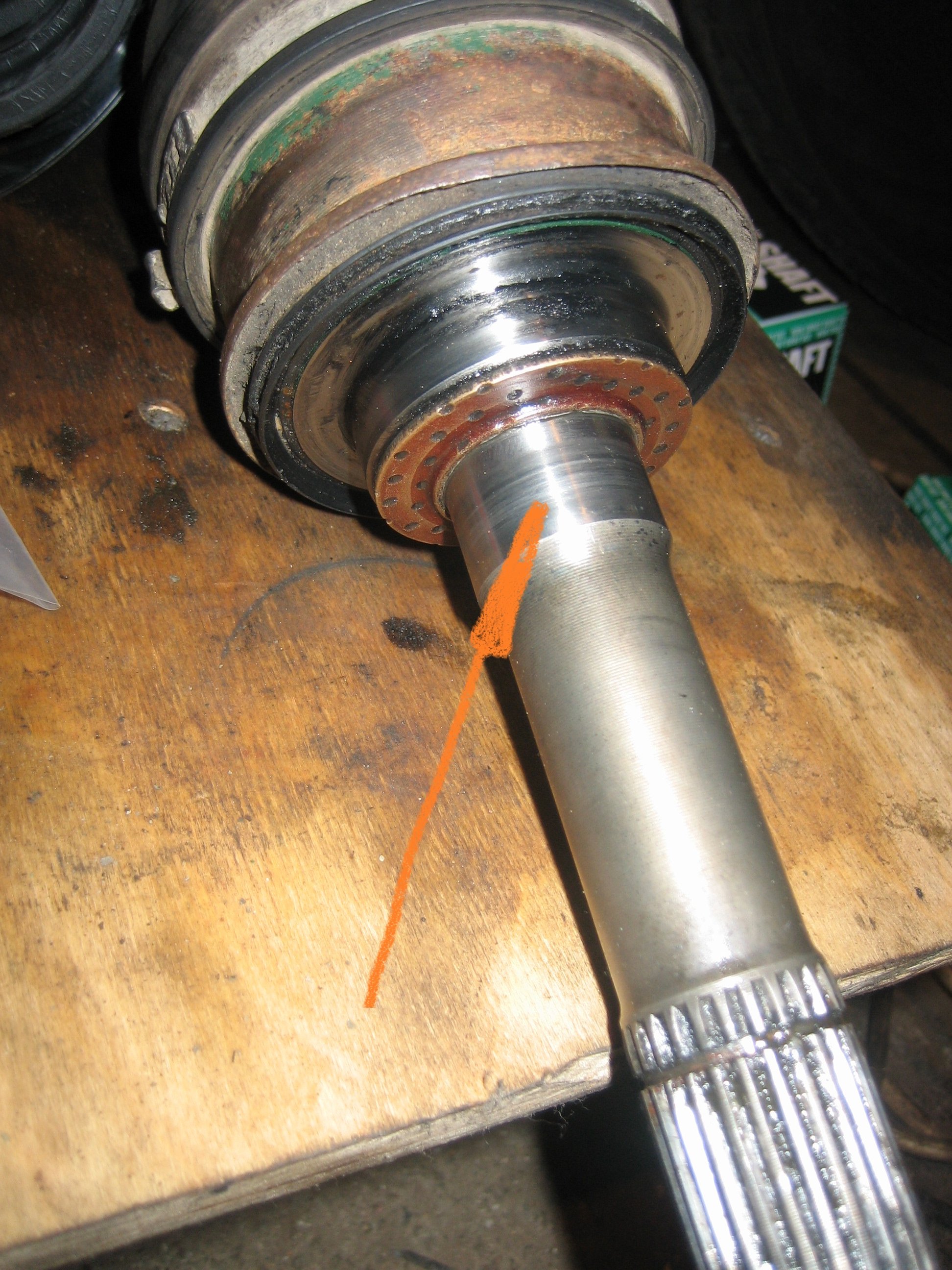

В любом случае, Вы же видите надпись 2WD на своей схеме! Как она может помочь Вам в решении проблем у полноприводного варианта? Вот схема для полноприводной иксельки. Видите сколько сальников, чтобы защитить этот узел вращения "граната-подшипник"? Сам подшипник под №14.
А вот наружная граната, стрелочкой указал поверхность, по которой и работает (должен, если он у Вас есть) игольчатый подшипник. Граната.jpg
