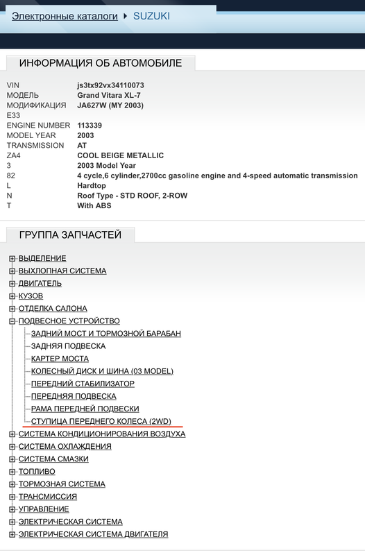

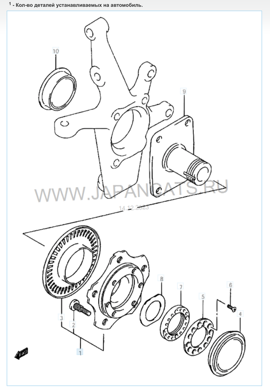

Друзья, всем доброго здоровья!
Нужна ваша, как и всегда, бесценная помощь.
Загудел передний подшипник, скоро закончится похоже. Стал в экзисте заказывать, а там каталог выдает, что машинка у меня без переднего привода, а он есть. Доработка это прежнего хозяина, или каталожный косяк, я не знаю, но думаю, что второе.
А ступицу заказать надо бы, в связи с чем прошу помочь с номером детали.
Заранее благодарен!
Вот что выдает оригинальный каталог в Экзисте:

Без разницы 2WD или 4WD, ступицы одинаковые.
Спасибо!
Буду заказывать и менять.
Из имеющихся предложений по заменителям (Patron, GMB, Miles и Febest) остановил свой выбор на Miles.
