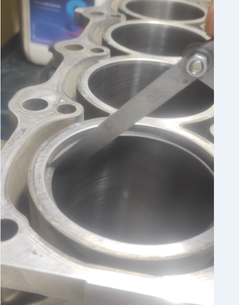

Зазор между поршнем и гильзой сделали 0,07мм. В замках колец 0,6-0,65мм по первым и 0,65-0,7 по второму. Изначально в комплекте было 0,45 для первого кольца - это явно мало.
Стоит отметить хорошее усилие маслосъемных колец, более 10кгс. М/с кольца конечно низковаты, но при таком усилии расхода масла большого не должно быть.

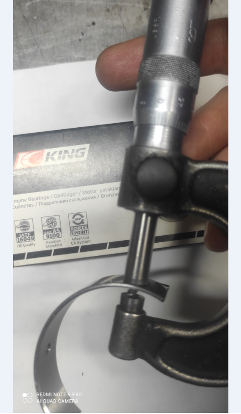

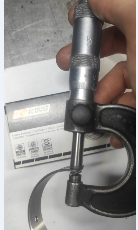

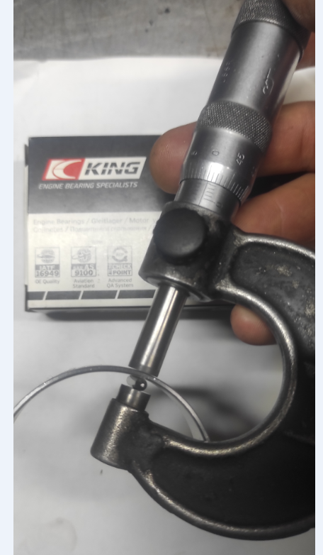

А шатунные оказались с неравномерной толщиной ленты. У замка она была гораздо тоньше. и зазор в этом месте получался около 0,09мм, это много. Эллипсность допустима, она увеличивает расход масла через подшипник, но тут размер начинал уходит примерно с 45град от вертикали шатуна.
В результате заказал KING CR4641SM. С ним все в порядке:

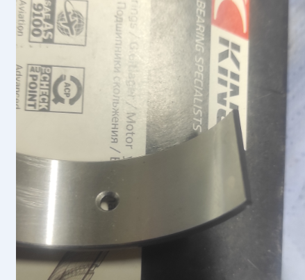

Из рисунков видно, лента к краю уменьшается на 0,015мм, а около замка выполнено обнижение для выхода масла почти на 0,04мм.
На отверстие подачи масла в гильзу имеется фаска, в отличие от оригинальных вкладышей - надеюсь такой кавитации не будет.

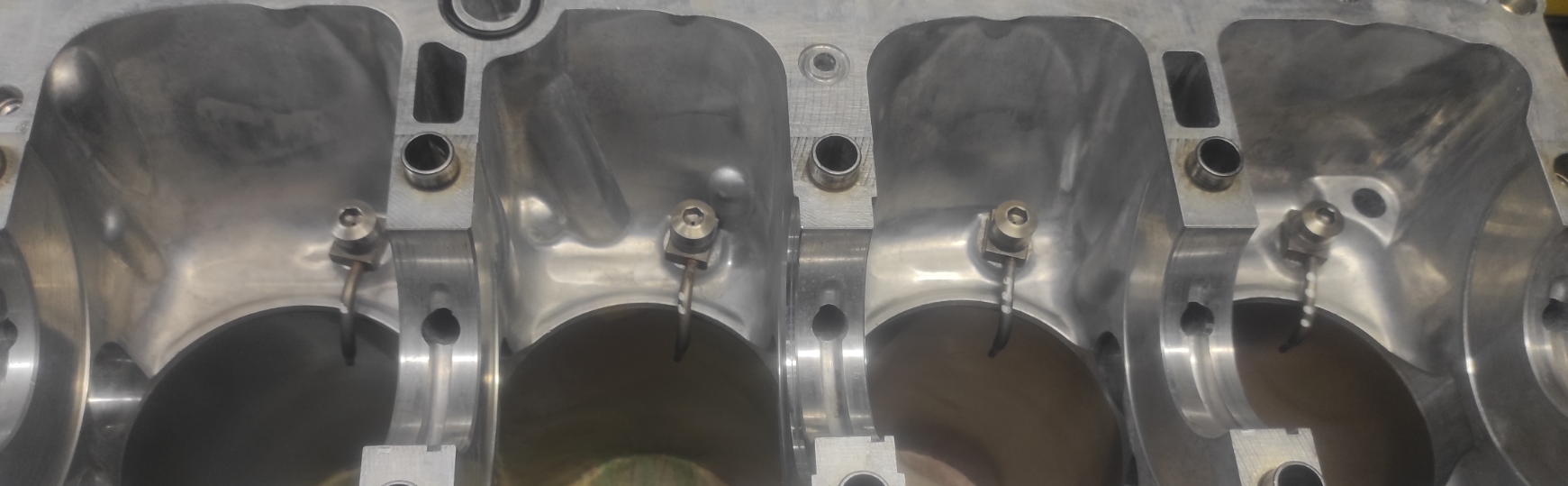

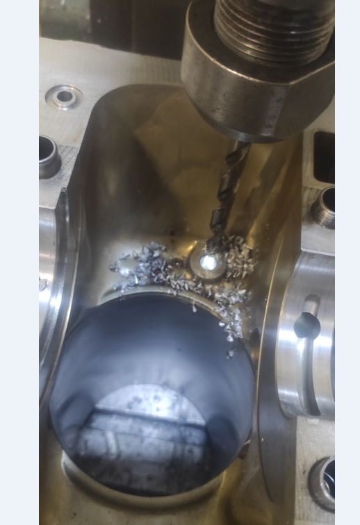

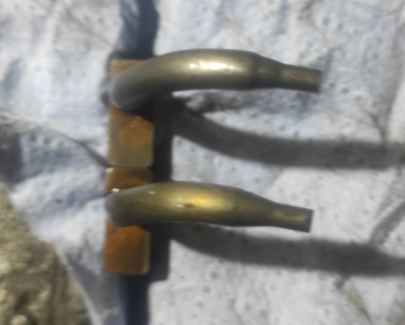

4. Маслофорсунки. По поводу охлаждения масла в адрес производителя у меня вообще приличных слов нет, об этом я писал как только купил машину и ставил маслорадиатор. Но тут вообще ужас. Места под форсунки есть, а самих их нет.
Пришлось потратить время и немного средств на поиски. В результате выбрал от Мерседеса, номер 2701800443. Они подошли с небольшими доработками.

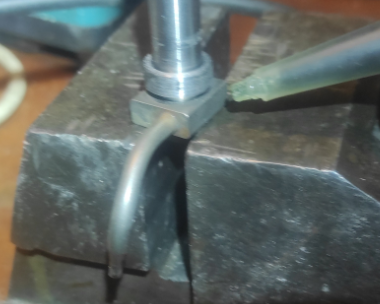

Укоротил примерно на 4мм клапан-бандж болт со стороны резьбы:
Выточил кольца толщиной 4мм и приклеил их для монтажа фиксатором втулок, чтобы при затягивании не ушла соосность:
Носики немного подогнул, нацеливая в центр поршня:
Отверстия делал на фрезерном станке, с одной установки просверливая и фрезеруя плоскость:
Резьбу нарезал руками, контролируя перпендикулярность.
Форсунки эти не фиксируются от вращения, поэтому я собрал поршень без колец и положил коленчатый вал в опоры и каждую выставил. Сделал риски на блоке относительно ребра на форсунке.
В результате получилась вот такая картина:
Зазоры между деталями КШМ больше 2мм, при любом осевом перемещении коленчатого вала.

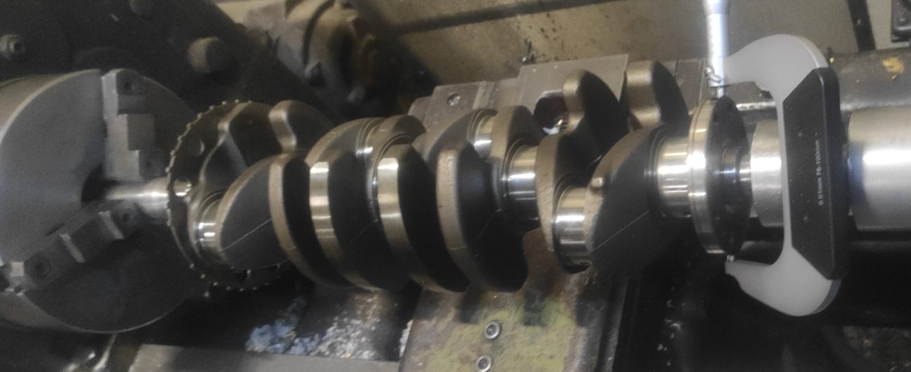

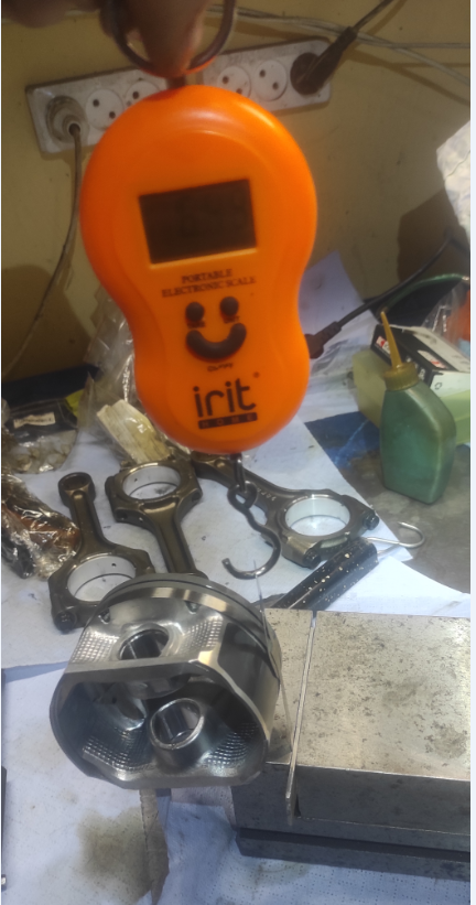

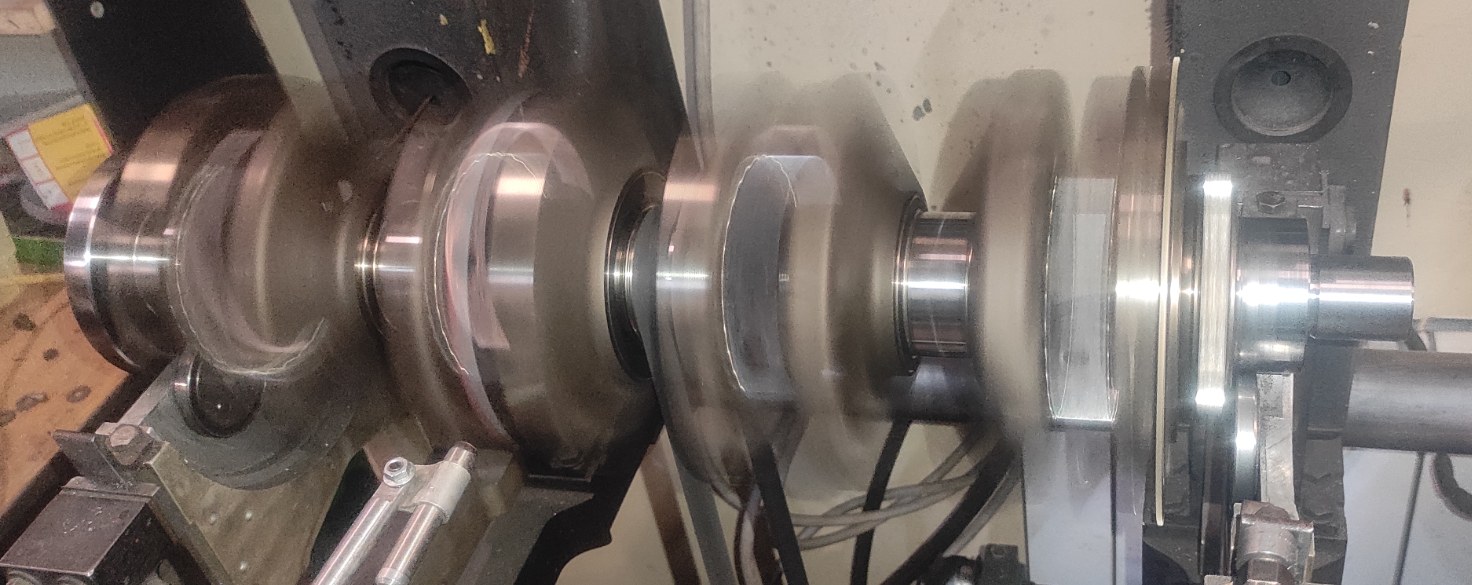

Балансировка коленчатого вала по заводу вполне нормальная, но не идеальна - исправил.
А вот с маховиком и передним шкивом побольше поработал и с корзиной сцепления тоже.

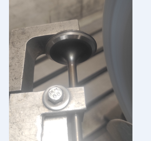

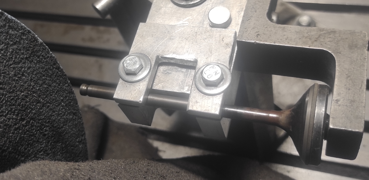

Зазоры регулировали торцеванием клапанов.
Тут надо быть аккуратным, если не тратить время на засухаривание, то приходится чувствовать руками щуп и клапан, когда измеряешь зазор, а потом лучше проверить на собранной головке, до ее установки на мотор.

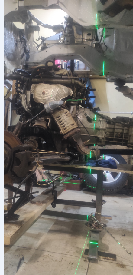

Кстати, еще один совет, по установке двигателя, может ничего нового, но вдруг кому пригодится. У нас не сервис, поэтому каких-т о глобальных приспособлений нет.
мотор монтировал с подрамником, редуктором, рулевым, поворотными кулаками и кпп. Чтобы попасть в крепления центровался лазерным уровнем. У меня сварена рама для таких целей, она ставится на рохлю, а на раму подрамник со всеми узлами.

После нанесения рисок на бобышках для правильной ориентации маслофорсунок,может возможно было сделать фрезой не глубокий паз для их установки в определенном положении,если,конечно,толщина бортиков позволяла(сужу по фото)?
Motoredmind
19 Октябрь 2006
141
Сузуки Витара, переделанная из Эскудо. 1993гв. 1600 АКПП 5дв
ВАЗ -каркас для ралли.
Около 0,5 мм можно было бы, но станок фрезерный нам побольше надо. В этот и так блок еле влез, а под углом мне его точно не поставить. Но я проверил при установке, пролил керосином, льют куда надо.
Подскажите если в курсе, маховик ведь наверное балансируется на заводе вместе с коленвалом? Скажем если менять маховик (на контрактный, тобишь с другого авто, то возможен сильный дисбаланс, как думаете?
Добрый день! Я не знаю как на заводах это делают, кстати поинтересуюсь. Мы балансируем поэтапно: коленчатый вал, передний шкив и приводные элементы, потом маховик, потом корзину. Поэтому маховик можно менять. Контрактный можно отбалансировать на любом другом коленчатом валу или просто валу (есть специальные станки для балансировки маховиков). КШМ ДВС - не ротор турбокомпрессора , на частотах вращения серийных моторов добалансировка не требуется.
