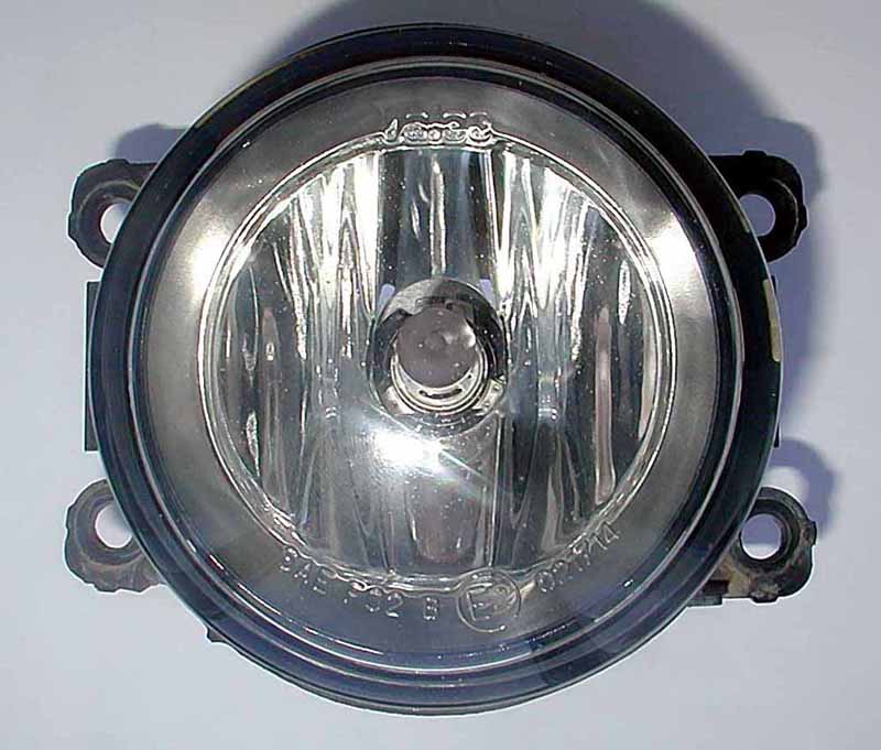

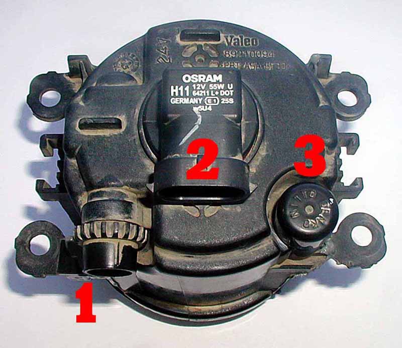

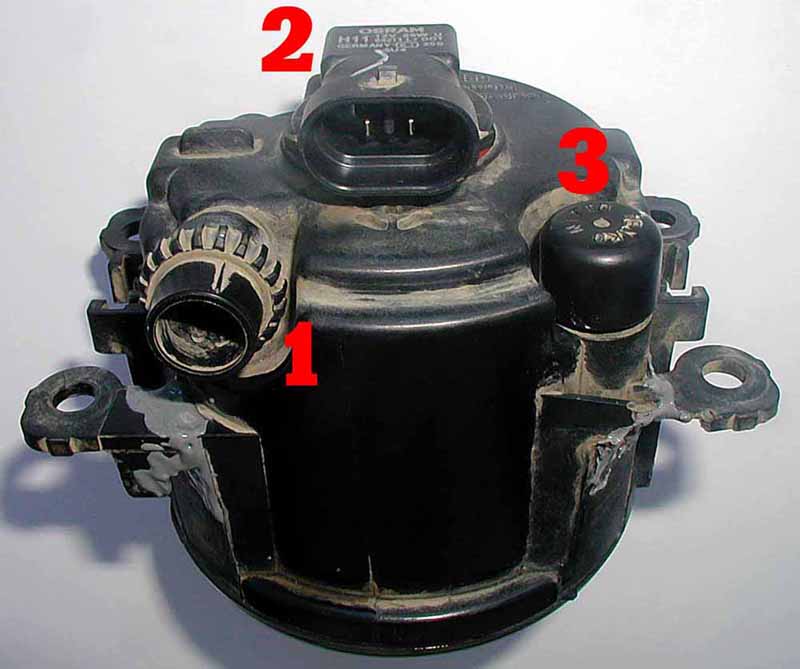

Коля
31 Август 2006
110
СЕВЕР
SGVN 5дверей 2006г.в. 140л 2литра ESP МКПП
Паренек дал свою ПТФ. Сломались ушки, меняли на ТО30000 на новую, хотя старые ушки там же приклеили.
Вот фото.
  • 76.3 KB Просмотры: 1,627
  • 76.8 KB Просмотры: 1,799
  • 58.2 KB Просмотры: 2,129
