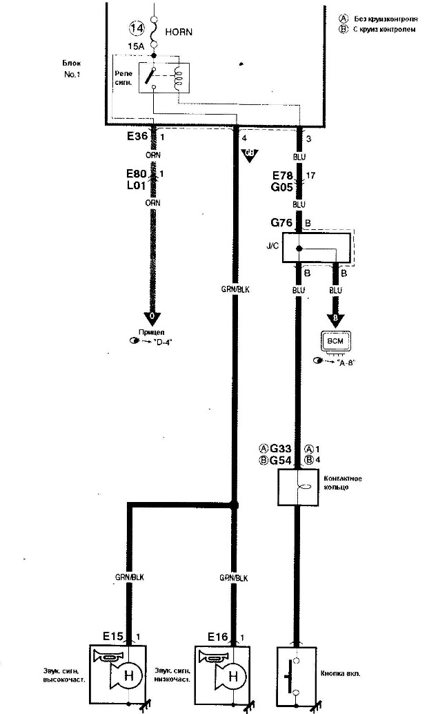

подскажите пожалуйста .где находится реле звукового сигнала в сузуки гранд витара 2011года выпуска ?
Блок реле №1 под капотом. Вмести с реле обогрева стекла, зеркал и реле фар.
