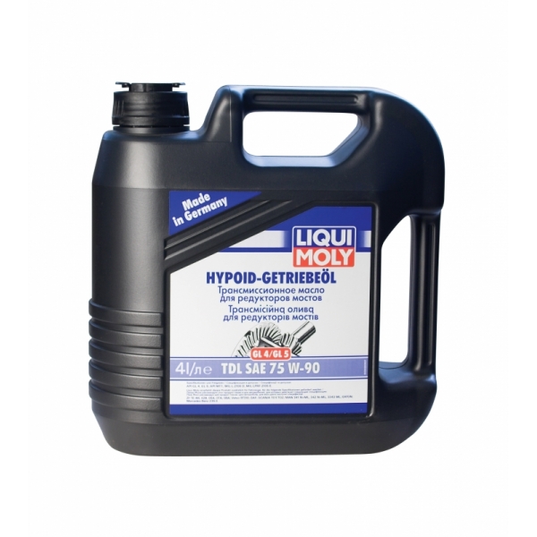

ТРАНСМИССИОННЫЕ МАСЛА
передний и задний ДИФФЕРЕНЦИАЛ 0.95л и 0.8л
castrol saf-XJ 75w140(на сегодняшний день SAF-XJ нет оно теперь называется SAF-X)
mobil mobilube syn LS 75w90
castrol SAE 80W-90
Ликви Моли-Vollsynthetisches Hypoid-Getriebeoil (GL-5) LS 75W-140
Aral HYP SYNTH. SAE 75W-90 API GL 5
Mobil 1 Synthetic Gear Lube LS 75W-90
Shell Spirax ASX SAE 75w-90
ZIC АРI GL-5 SAE 80W90
ликви моли 75-140 GL-5
Motul Gear 300 75W-90
Valvoline SynPower SAE 75W-90
такое масло в передний и задний редуктор можно заливать?
