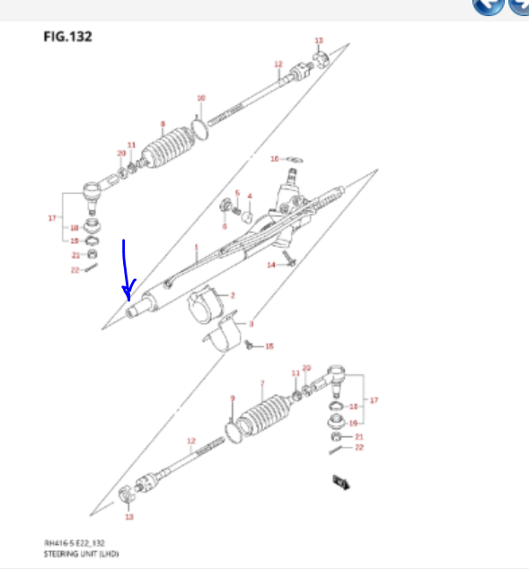

Поднимите автомобиль, с правой стороны не снимите (отодвиньте) пыльник с рулевого вала переходящего к рулевой тяге. Выкрутите руль в право до упора. Заведите ДВС. Возьмите за тягу ближе к валу выходящему из корпуса рулевой рейки далее покачайте верх вниз. Люфт рулевого вала в корпусе рулевой рейки должен отсутствовать.
На картинке отметил вал выходящий из корпуса рулевой рейки.
Что касается поменяли всю подвеску, что именно вам поменяли?
рычаги в сборе, рулевые наконечники, саленблоки стабилизатора переднего, амортизаторы, отбойники, опорные подшипники, косточки...

В этом случае, действительно, осталась рулевая рейка, резиновые втулки крепления самой рейки, ступичные подшипники и проверка крепления подрамника.
