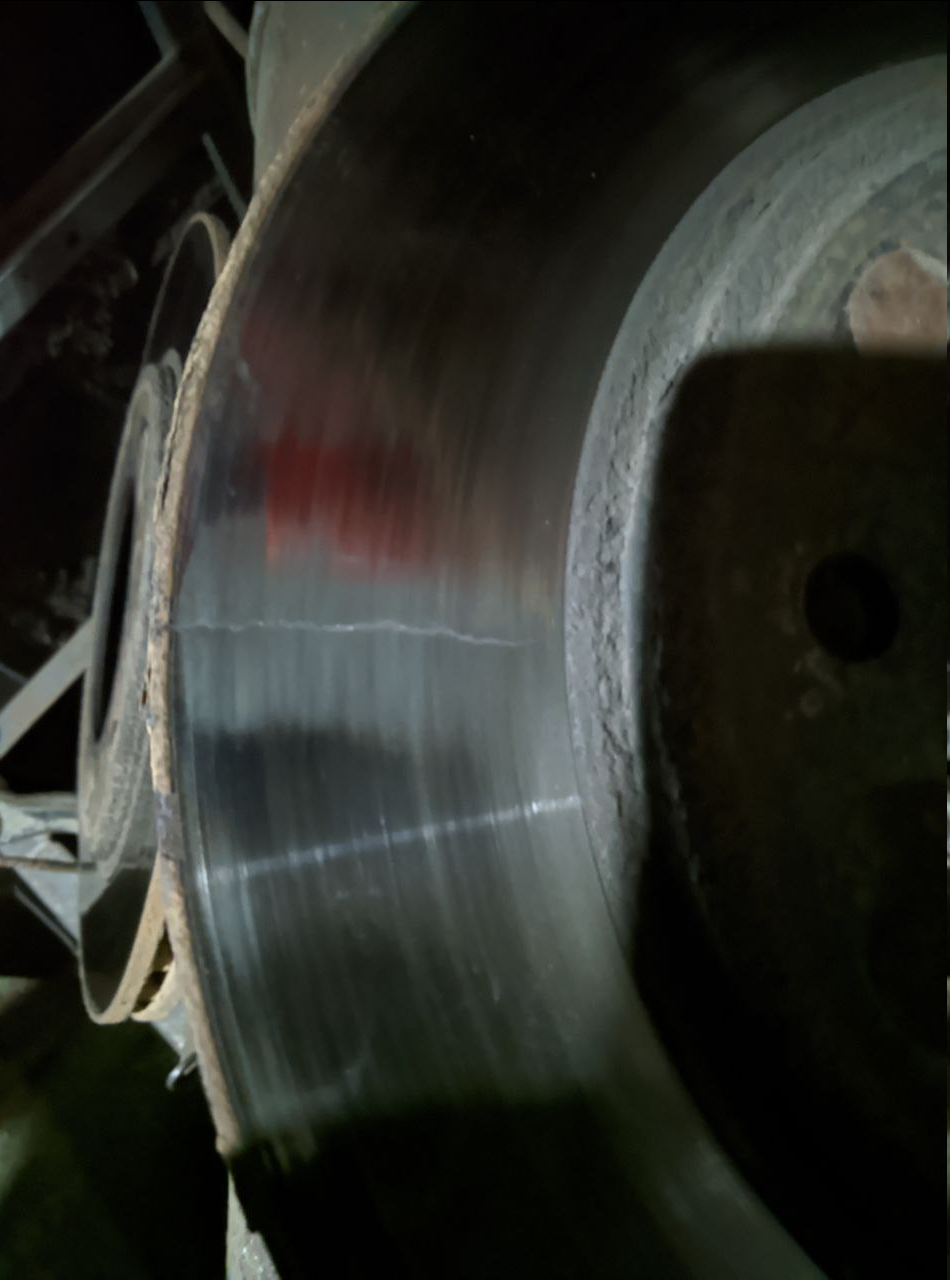

Диски перегревают. Нужны диски под них.
Что значит "перегревают" и какие диски нужны? Это же не спортивная, а т.н. "гражданская" керамика. У меня CMX на дисках TRW, Zimmerman, Bosch отлично отрабатывали. Теперь вот с Febi трудятся.
Даже если диск иногда засветится красным, это ему (нормальному диску) не повредит. А вот многие колодки задолго до такой ситуации уже "плывут". Хреновые колодки вообще не могут согреть диск выше 300-400 градусов, они просто рано теряют свои фрикционные свойства и просто скользят => дальнейший нагрев, как и торможение, прекращается.
С мексиканскими CMX никаких "заплывов" не было ни на Трекере, ни на Чирке.
Сейчас у меня эта же (и оттуда же) серия своё докатывает, дальше не знаю чего брать. Машина тяжелая и относительно динамичная, а я уже привык к тому, что длительные и интенсивные торможения не ухудшают тормозные характеристики. Вроде ATE и Pagid такими пробавляется, поискать что ли..?

Спорное утверждение, что из-за колодок треснул диск... Ну, да ладно...
из-за "керамических" колодок ...
и чем та гражданская керамика отличается от обычных никто не знает ...)))

Я провёл серию хороших таких остановок со 100 км/ч на трассе
Да хоть целую "Санта Барбару" серий, ничего нормальному диску не будет. Скорее резинки пыльников обуглятся (это когда диск только начинает светиться, т.е. не больше 550 градусов), чем трещины пойдут, даже при ледяном душе.
Реакции: Sewa

артикулы дисков и колодок можно ?
Диски мне достались с машиной, парт номера у меня нет, знаю только, что диски пробежали на момент трещины сто тысяч по Москве и области, а колодки вот — Friction Master CMX680.
Sewa
6 Июнь 2006
1,788
225
Москва ,СВАО
для дисков это большой пробег (что и по фото видно)
а СМХ680 могут быть из Мексики (к ним претензий нет) и из Китая (качество посредственное) ...

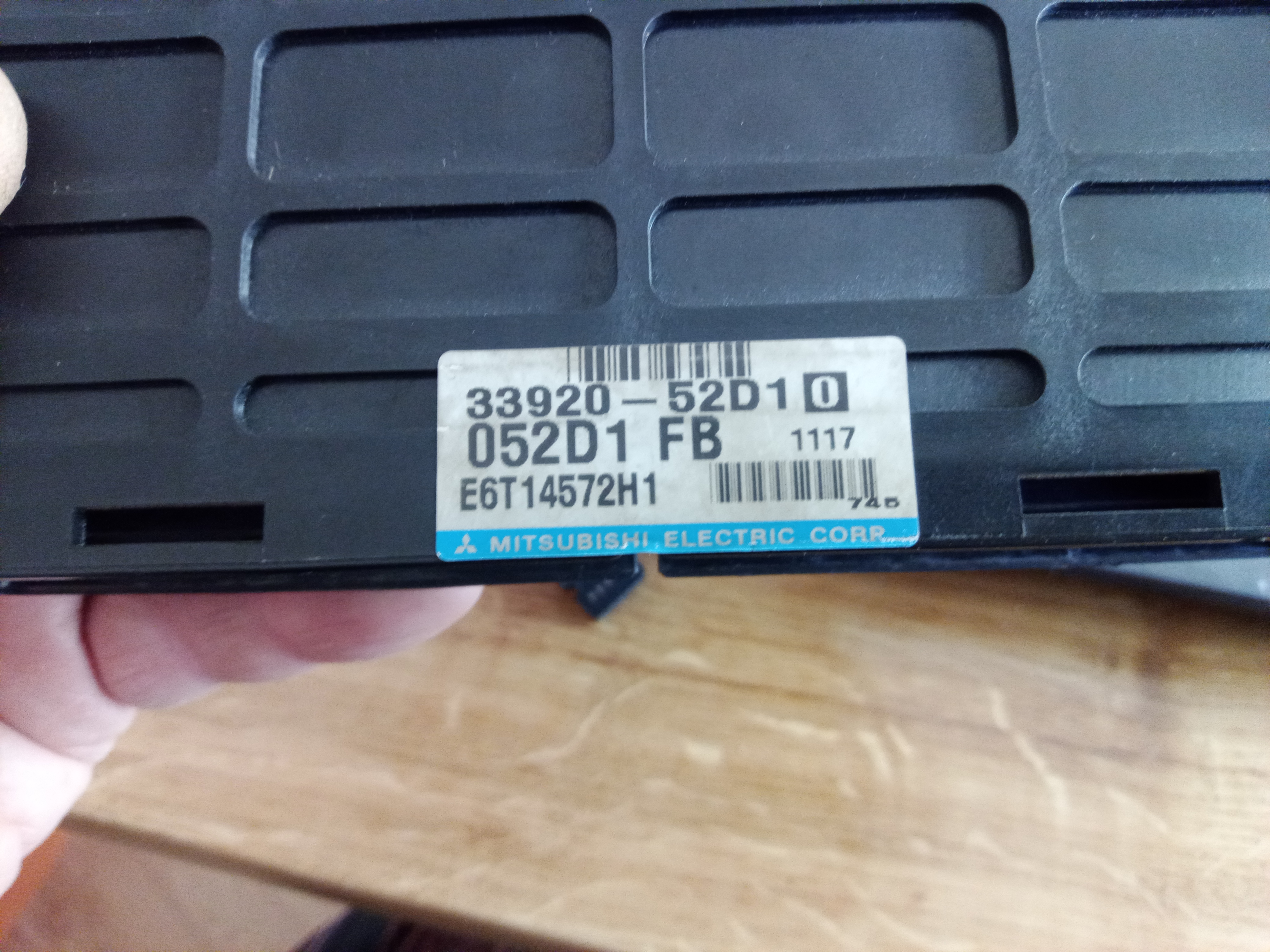

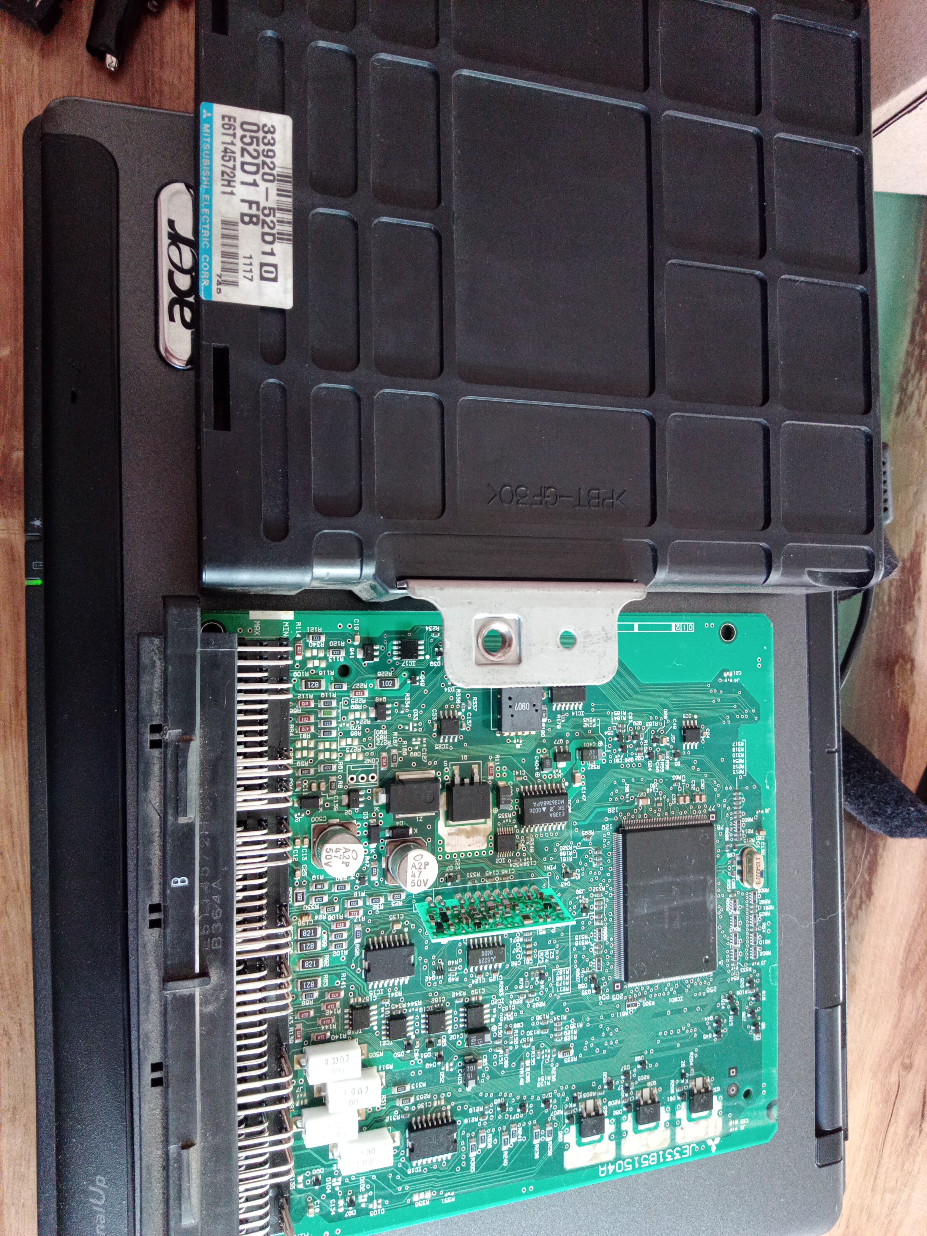

Сделал, наконец-то фото. Шьётся?
думаю ,да
но у меня такой прошивки нет
могу дать контакт чела который может выправить прошивку ...
слить и залить правленную это уже другое дело ...
https://vk.com/ecutuneЮрий Щёголев ,рекомендую !
https://vk.com/@ecutune-e2-egr-off-suzuki-grand-vitara-xl7-27at

Он только прошивки делает, а заливать не заливает. Там у него несколько видов прошивок для моей, как понять, какая нужна? В процессе прошивки?
считать свой сток и отправить ему на исправление .
