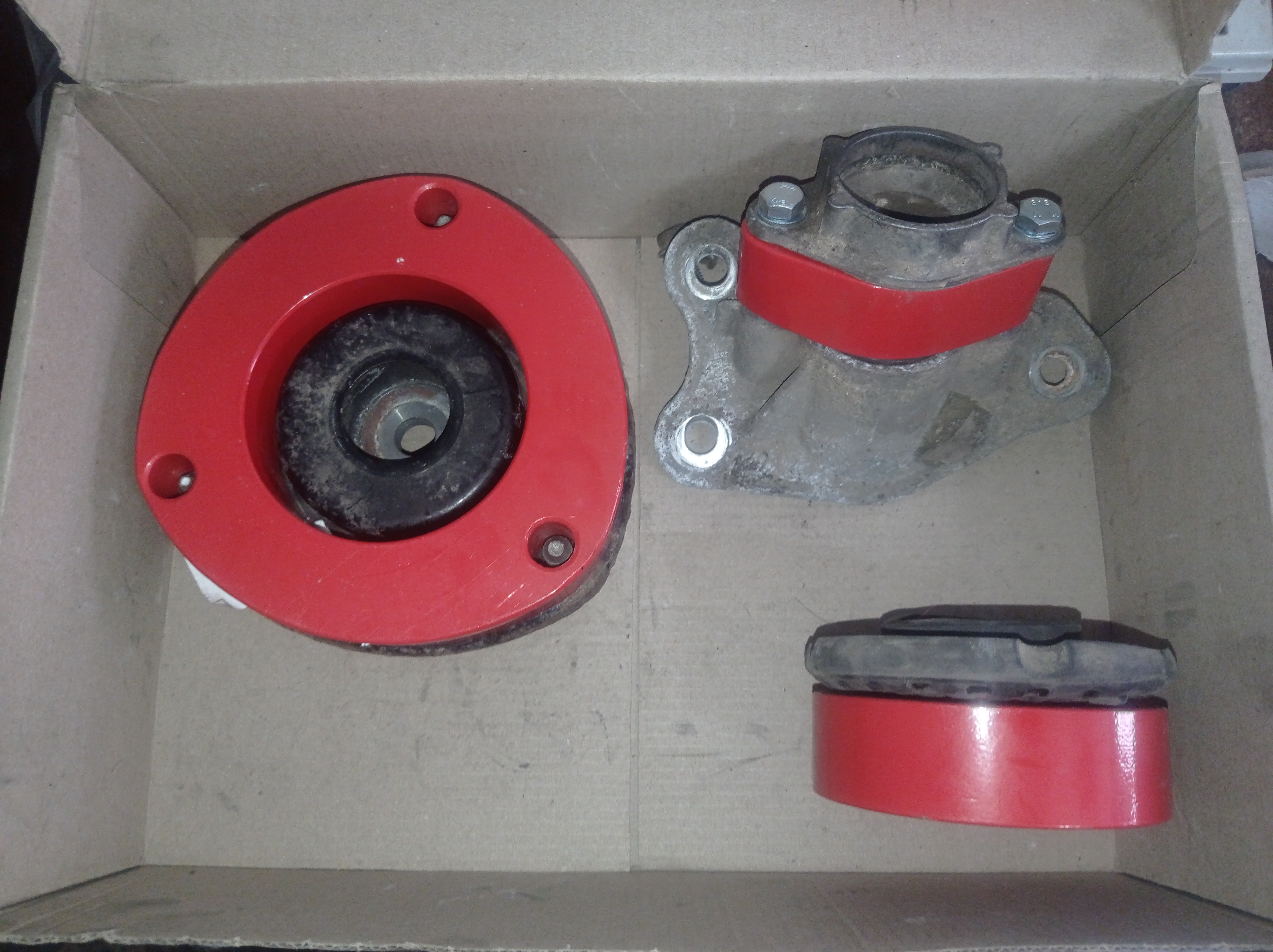

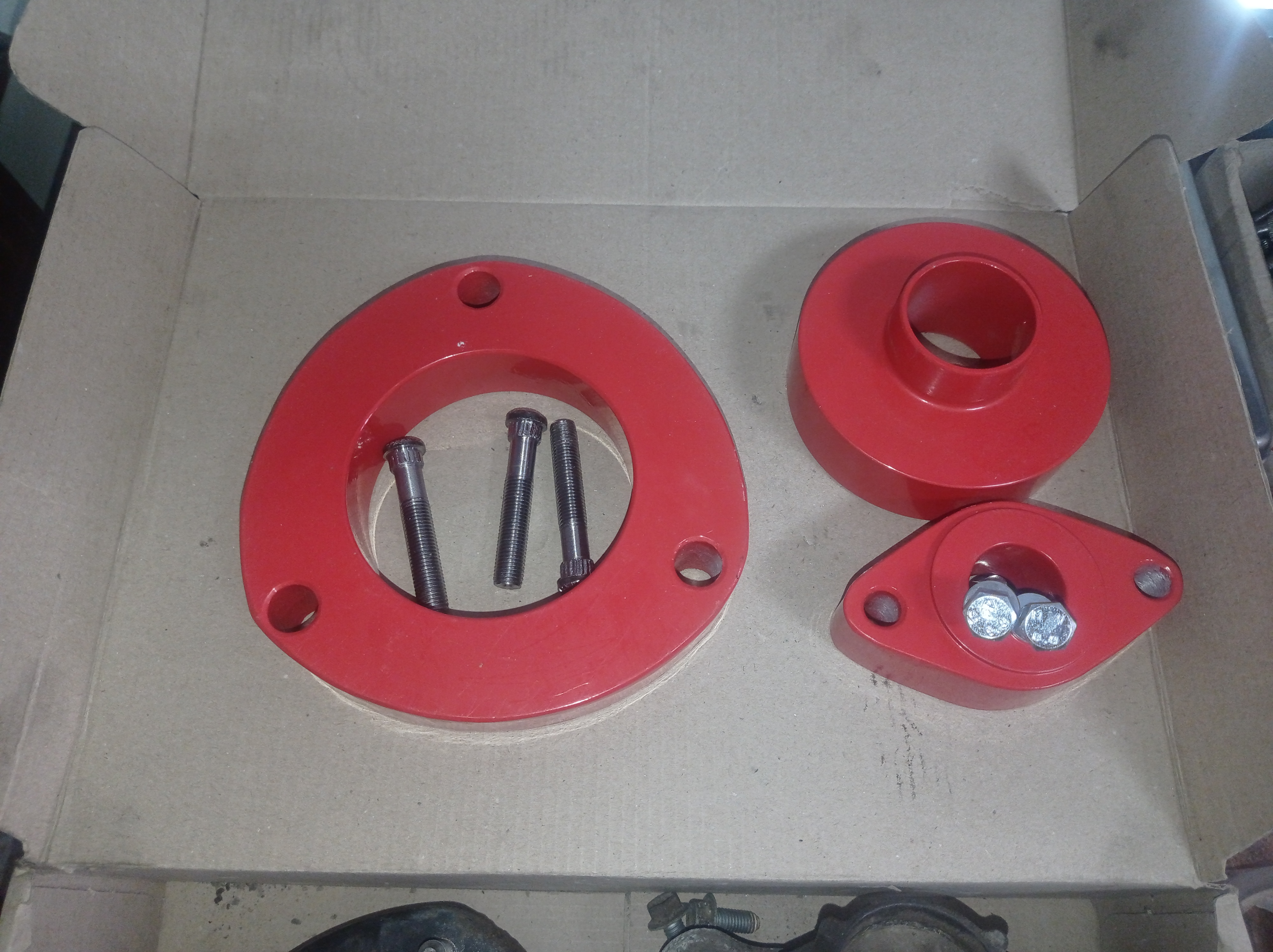

Если ставить проставки, то новосибирские полимерные на 30 мм. Это самый оптимальный вариант. У них есть и пневмобалоны с подкачкой.
Если нужно дешевле, то есть сайт autodvc.
Я ставил и те и другие, качество достойное.

На витаровском форуме громадная тема есть в этом направлении, но там в основном все рассуждения идут вокруг усиленных пружин. Проставки новосибирские лично я ставил и очень быстро снял, тк с ними были всяческие непонятные звуки(передние проставки, с задними - все ок). Склоняюсь на следующий год заменить ВСЕ пружину по кругу на пружины от дизельной версии(KYB есть).
