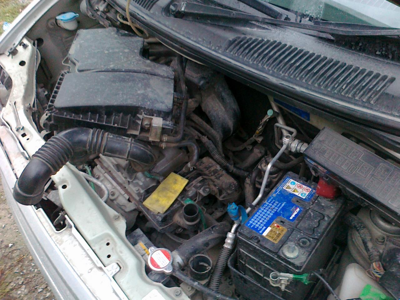

на днях попробовал сверху подобраться, для этого пришлось снять пластиковую хрень которая над клапанной крышкой стоит
рукой до него дотягиваюсь, с разъёма снимается без проблем а вот откручивать как сейчас думаю какой ключ использовать, разводной (шведик) обрезать хочу попробовать
снизу рейка мешает конкретно
и ещё когда разъём отсоединил проводок вставил в штекер который от авто идёт (в руке на фото который)
в руке держишь чек гаснет отпускаешь загорается так что это точно ДД
подскажите на сколько ключ должен быть чтоб дд от блока открутить а то швед жалко резать да и простой по компактней получитсяОЙ БлиииинОх ёёё, не
гайка то там на ощупь большая

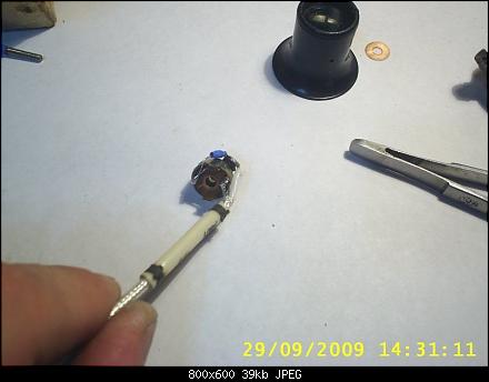

нда, у нас он стоит от 3900 до 5000 руб, с этим номером также идет субаровский.........заменителей не видел......
а вобще ШРАЙБИКУС наверное помнит как я здесь приводил пример, как мы ремонтировали ДД от мазды ....там вобще то и ломаться не чему;)

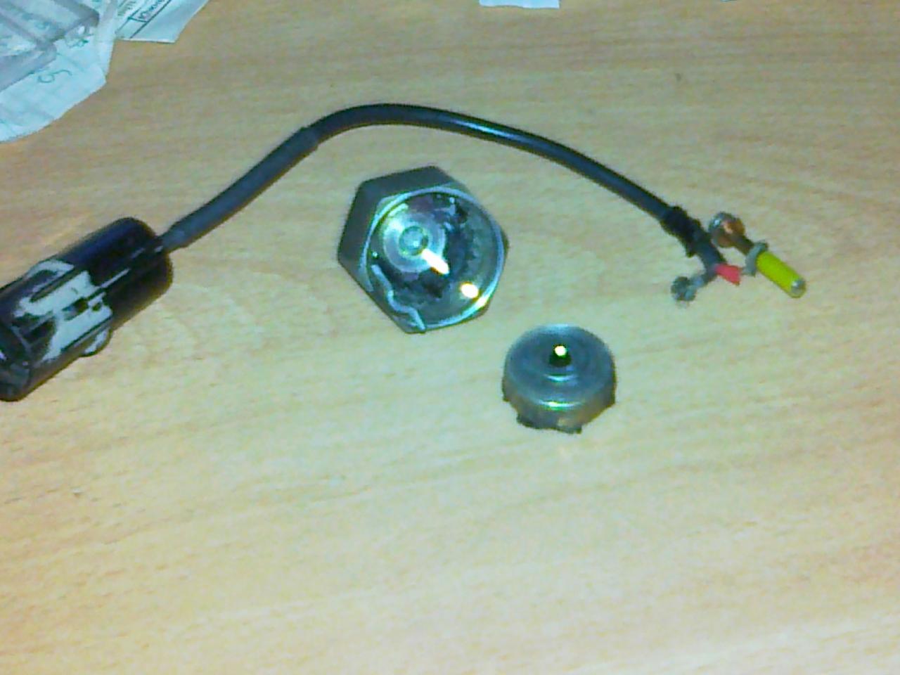

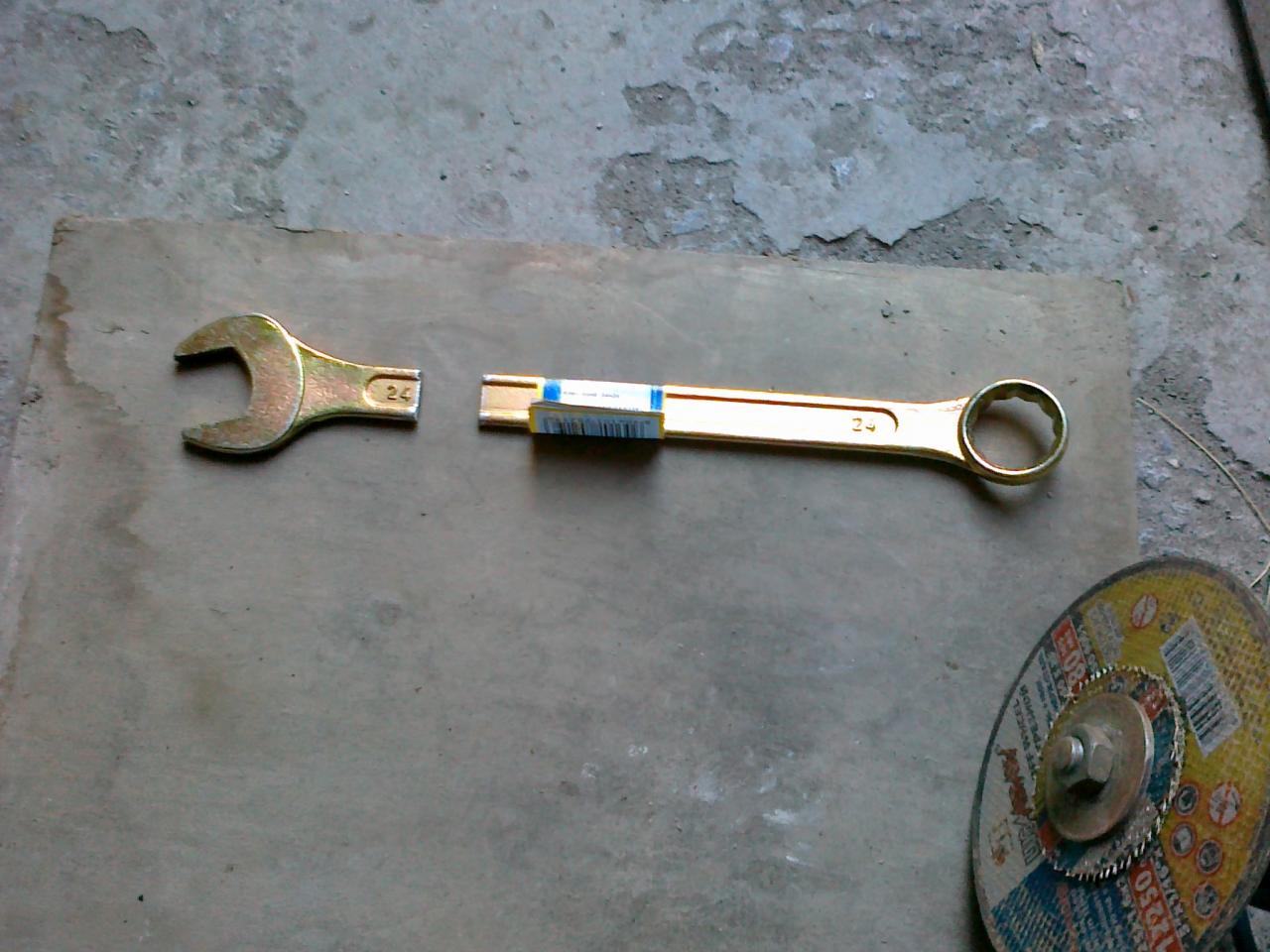

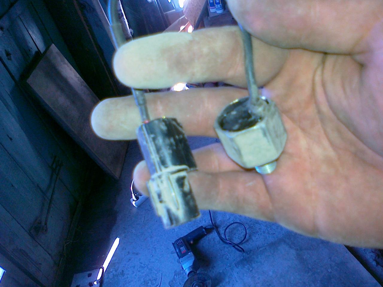

Привет сегодня я его вытащил открутил ключ на 24 как на фото коротким концом не получилось открутить надо было ключ пополам резать уж больно хорошо он там сидит ну и неудобно руке немного но терпимо накидным открутил концом НЕ с ЯМЫ а с ВЕРХУ всё получилось
расковырял я его у него один проводок к болтику притянут был а второй экранированый который просто на пъезо элементе лежал

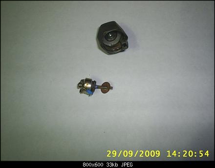

я твой тимон54 отчетик смотрел так у тебя ещё какойто девайс припаян не могу разобраться
как вообще должно все быть припаяно

второй провод экранированый куда должен припаиваться?

еще раз скажу....на сузуках не разбирал....разбирали на мазде...но там стоял митсубисовский что впринцепе и на сузуках стоит, там к пьезо элементу параллельно припаян резистор на 560кОм вот его и опрашивает блок эфи , если его нет то выскочит ошибка.......а экран припаивали ко второму контакту и все ......

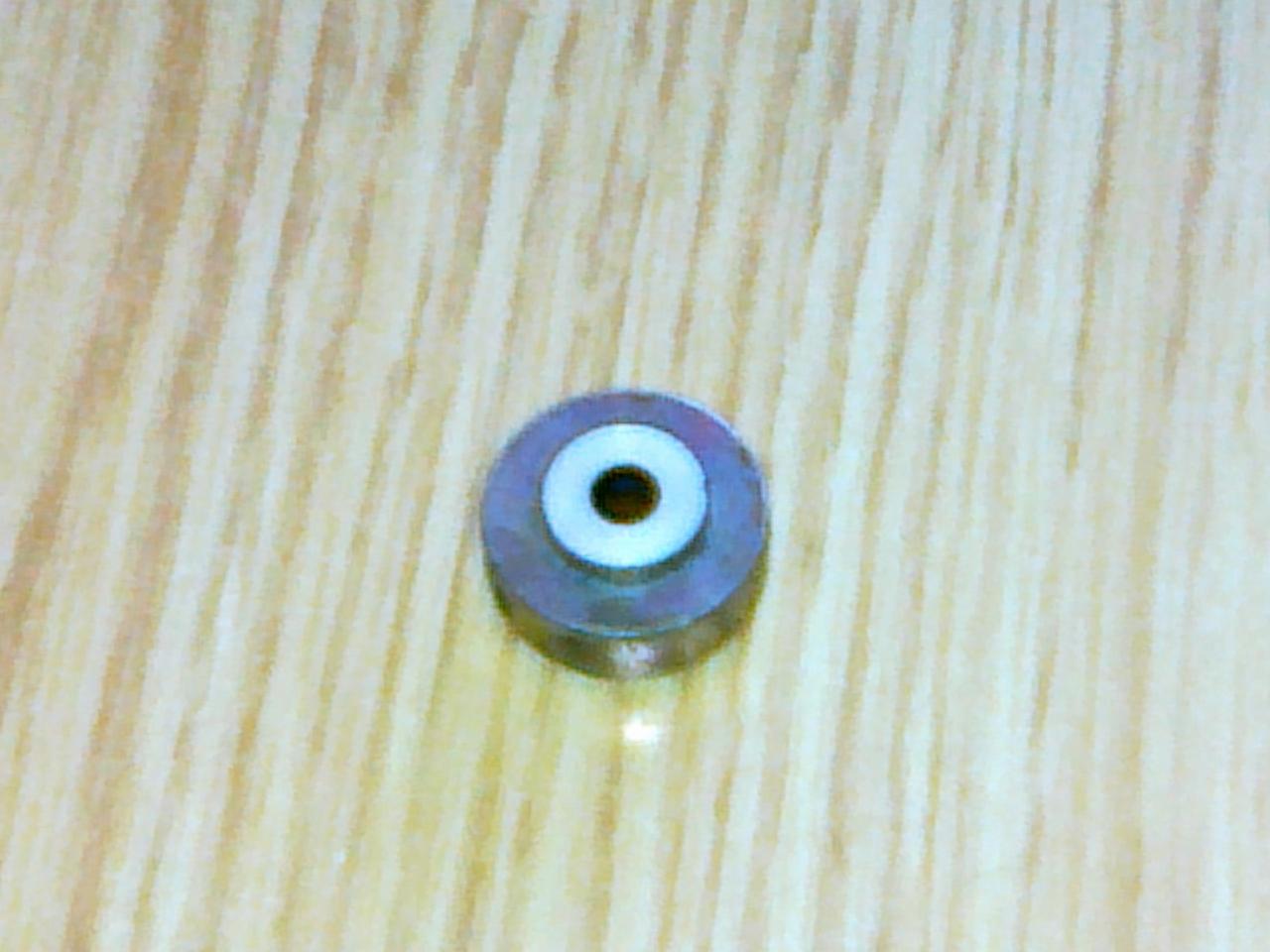

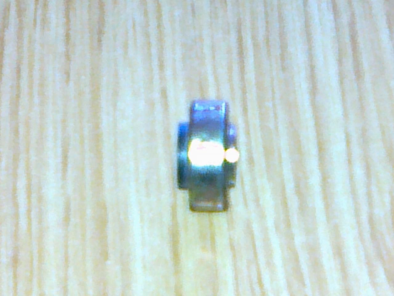

:(про резистор я понял и про центральный провод что он под болтик которым все притягивается
а вот экранированый к какому второму контакту на пъезике чтоли
у меня нету ни каких пластинок с контактами как у тебя на фото
у меня БЫЛА маленькая гибкая типо как плата в виде ленты в ней похоже и сопротивление было порваное но только эту ленточку уже не востановишь
вот я и хочу сделать так же как ты ,но не доконца ещё понимаю куда и к какому второму контакту экран припаивать
помогите в описании плизз
вот про мазду http://forums.drom.ru/mazda-familia-323/t1151310184.html
вот про субару замена на тазовский http://www.forester-club.com.ua/viewtopic.php?f=39&t=7367&sid=bbaab3ddfbe1c06ad3e1a7a26b63627c
что у пъезика прям с боку второй контакт или где?

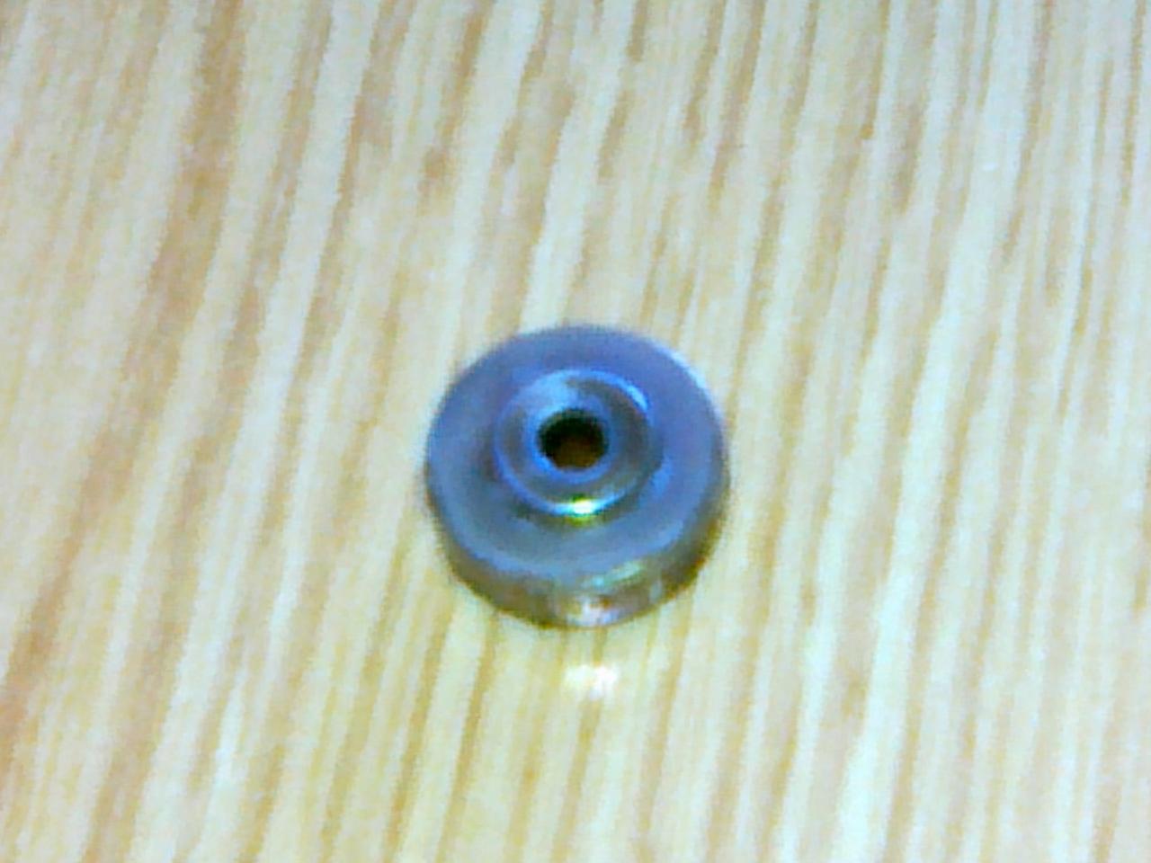

вот мой пъезик где у него должен быть контакт ?
ёщё чёто на массу должно идти типа к гайке чтоли (корпус где всё находится)
это последние вопросы в этой теме пожалуйста помогитеЧешу репу.Чешу репу.Чешу репу.
Timon_54
9 Январь 2009
216
Ответ: датчик детонации КАК ДО НЕГО ДОБРАТЬСЯ?
так экран и есть корпус,.........
в фишке то один контакт помоему или нет..........?
