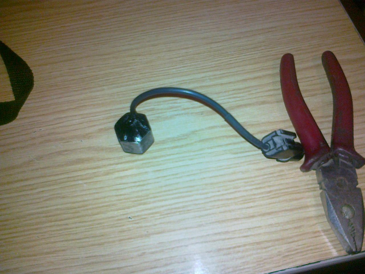

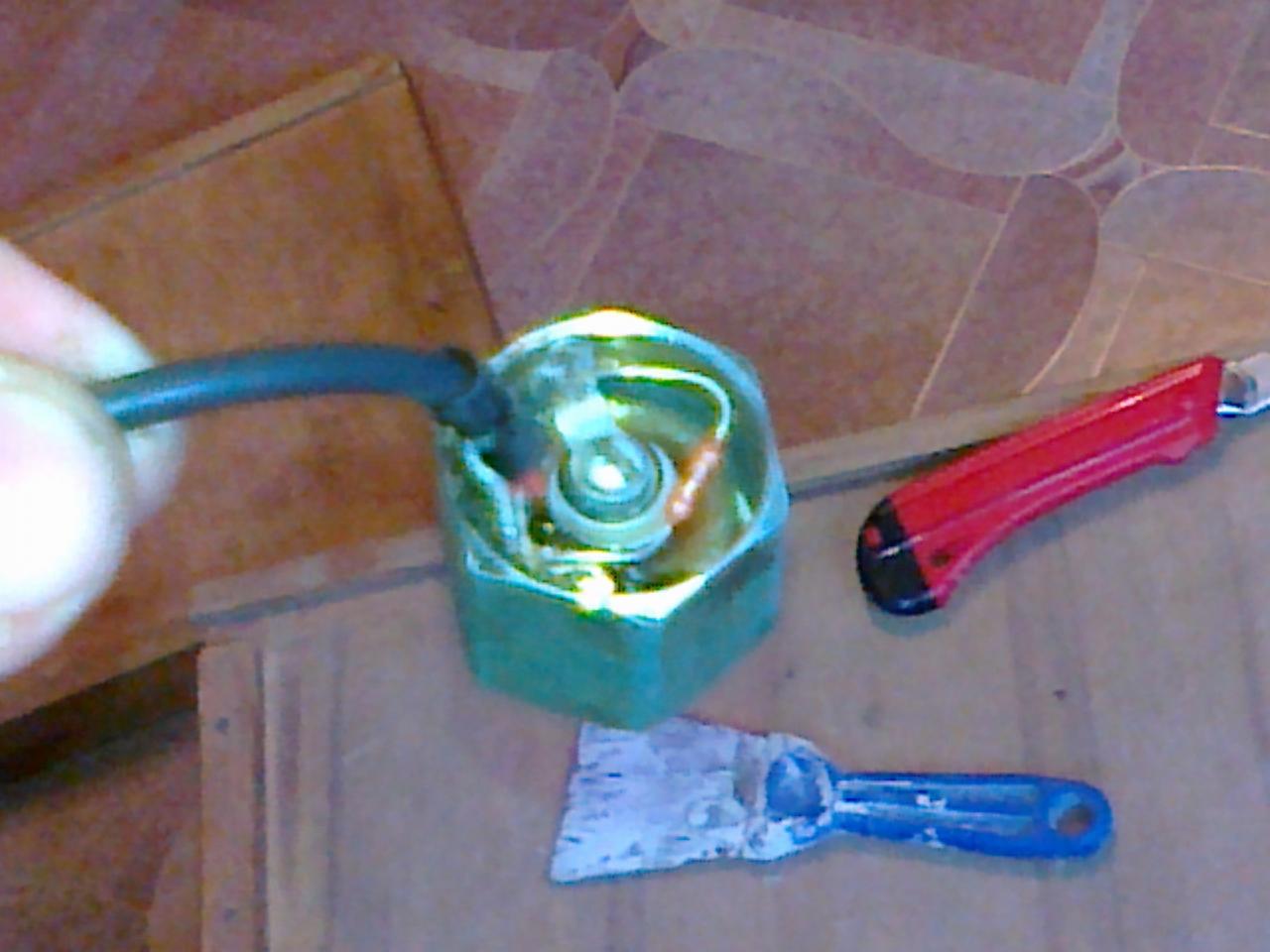

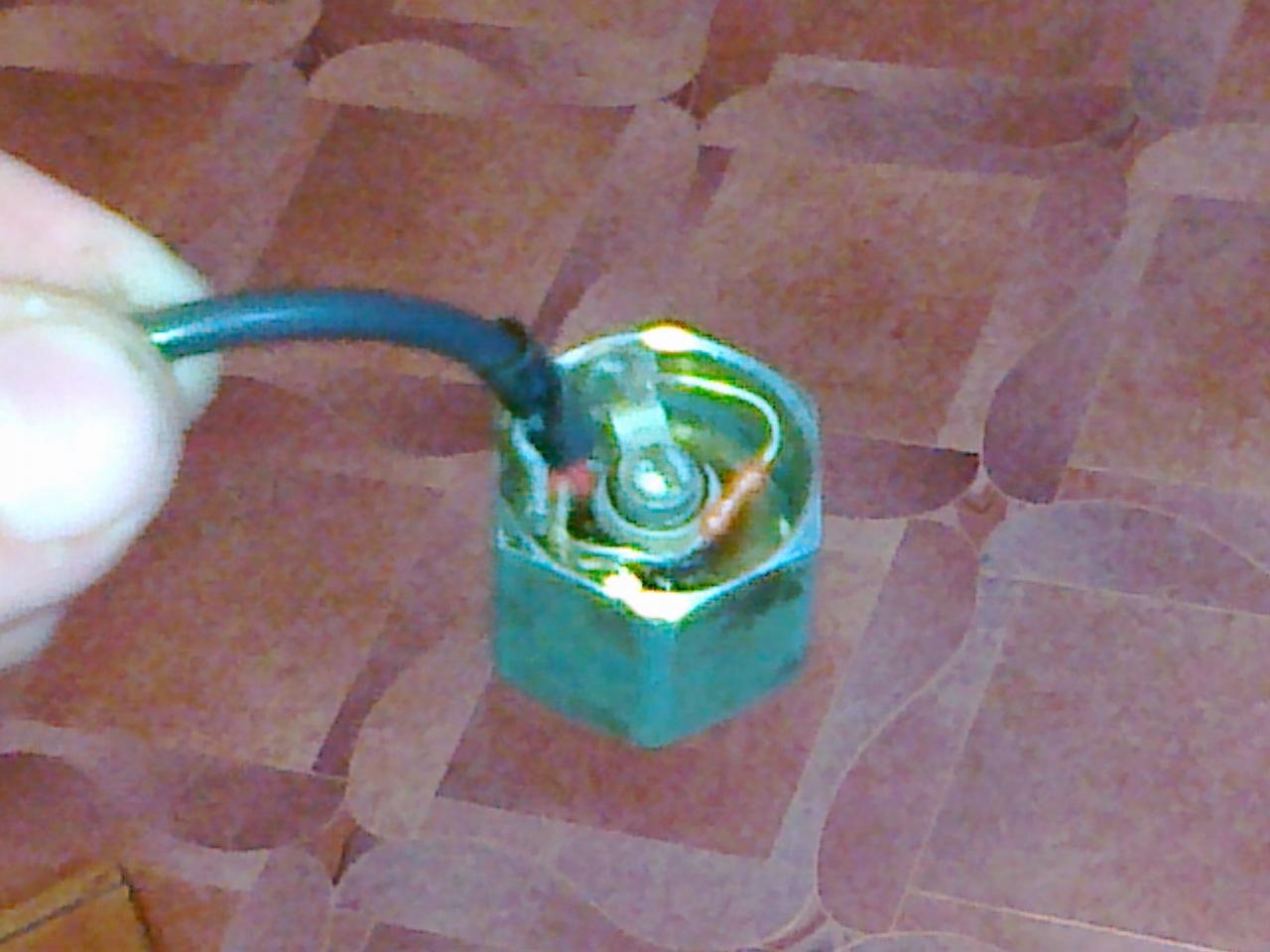

спаял всё по схеме, поставил без герметика пока чтоб проверить,
ЧЕК ПОГАС:D:D:D
про детонацию пока ничего не могу сказать она то есть то нет мож что пока без герметика
щас движок остынет сниму буду герметиком красным заливать есть ввообщето серый дорогой не знаю без разницы наверно ;)

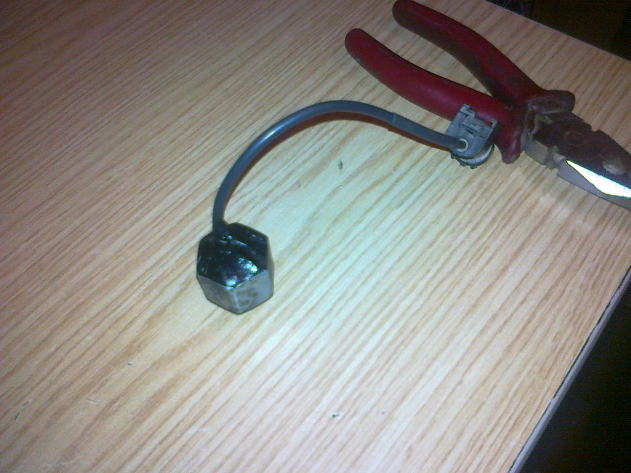

вот так получилось герметик правда черный оказалсяБраво! АйБраво! АйБраво! Ай
