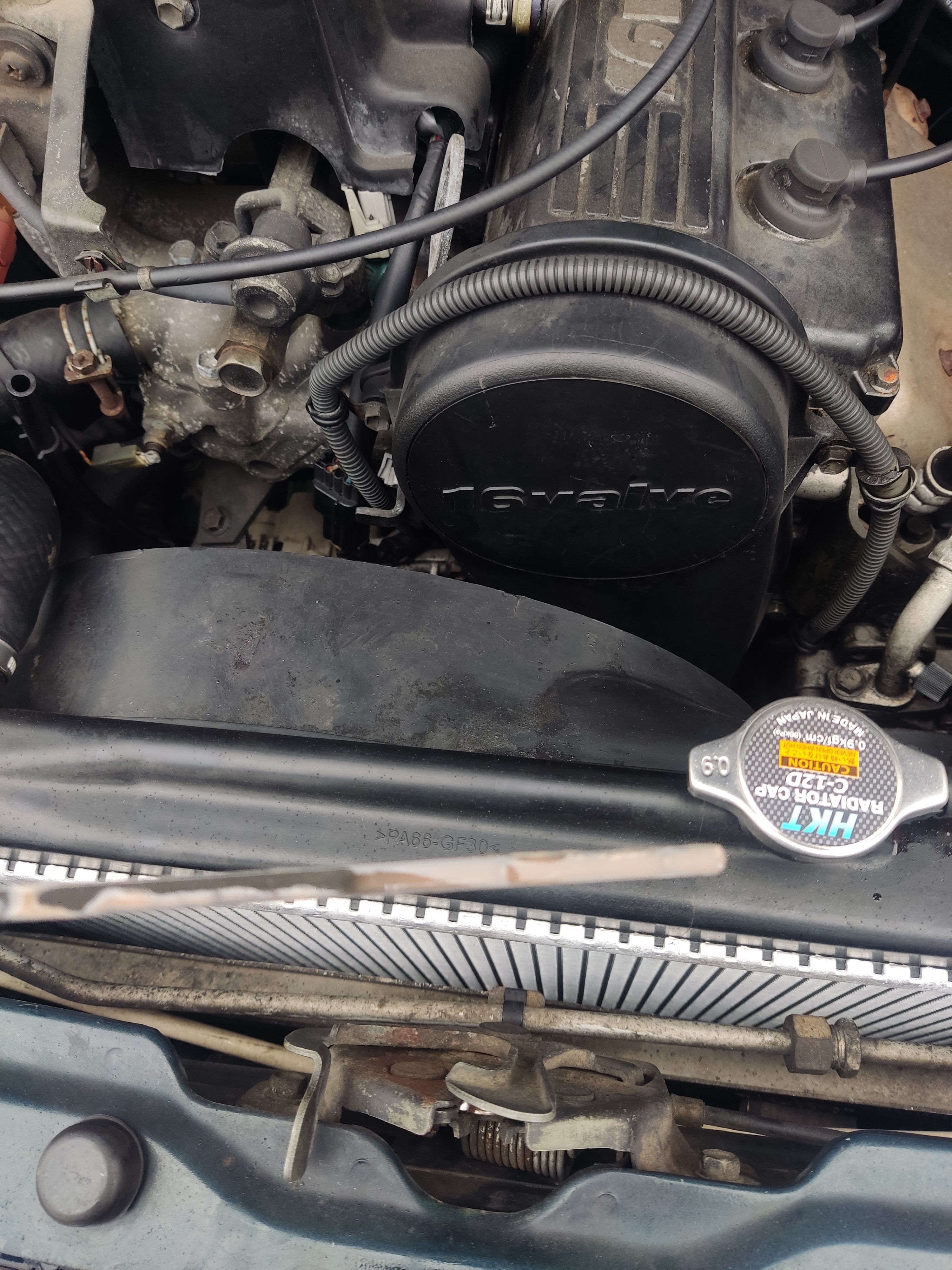

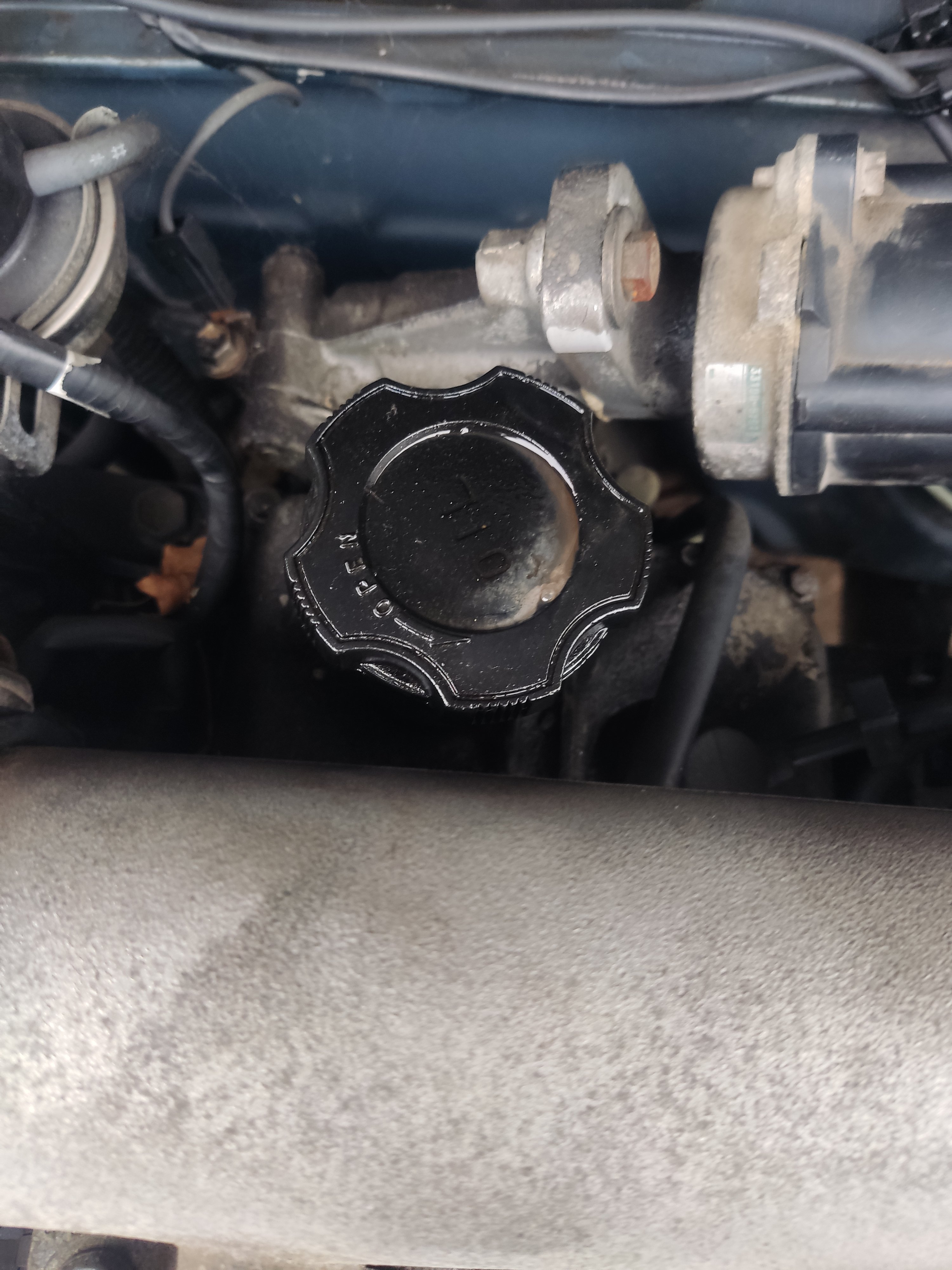

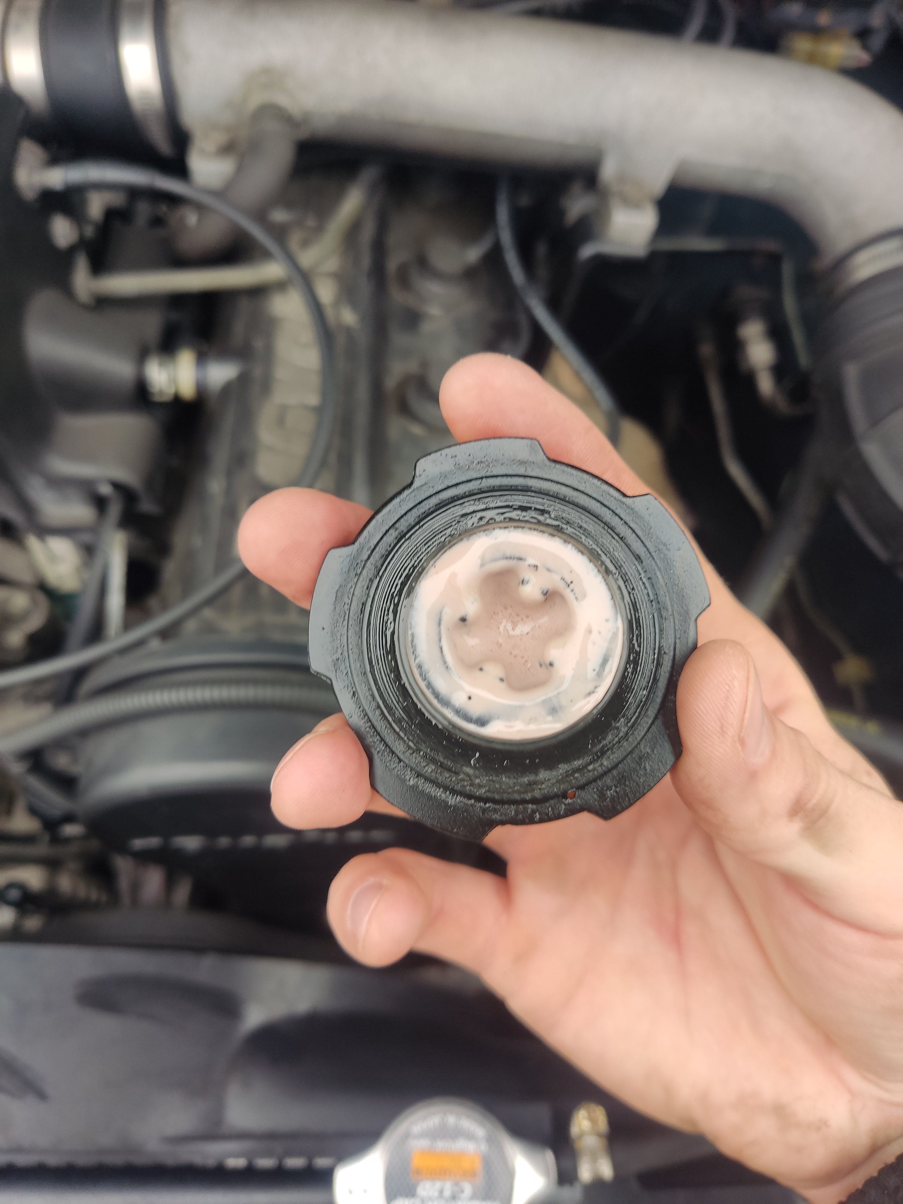

по картинкам нет полной ясности об эмульсии.: пробка сухая вида, вида щупа нет , не ясно увеличивается ли уровень масла , а что антифриз уходит то течь может и не из-за пробитой прокладки
Уровень масла увеличивается, фото щупа отдельно отправлял в комментариях, там просто немного смазанное фото и не сразу понимаешь что это щуп, он прямо над радиатором

Да, щуп я сразу не увидел, поэтому переспросил. Но то, что на фото сильно смахивает на эмульсию по внешнему виду. Тем более, что уровень масла поднимается.

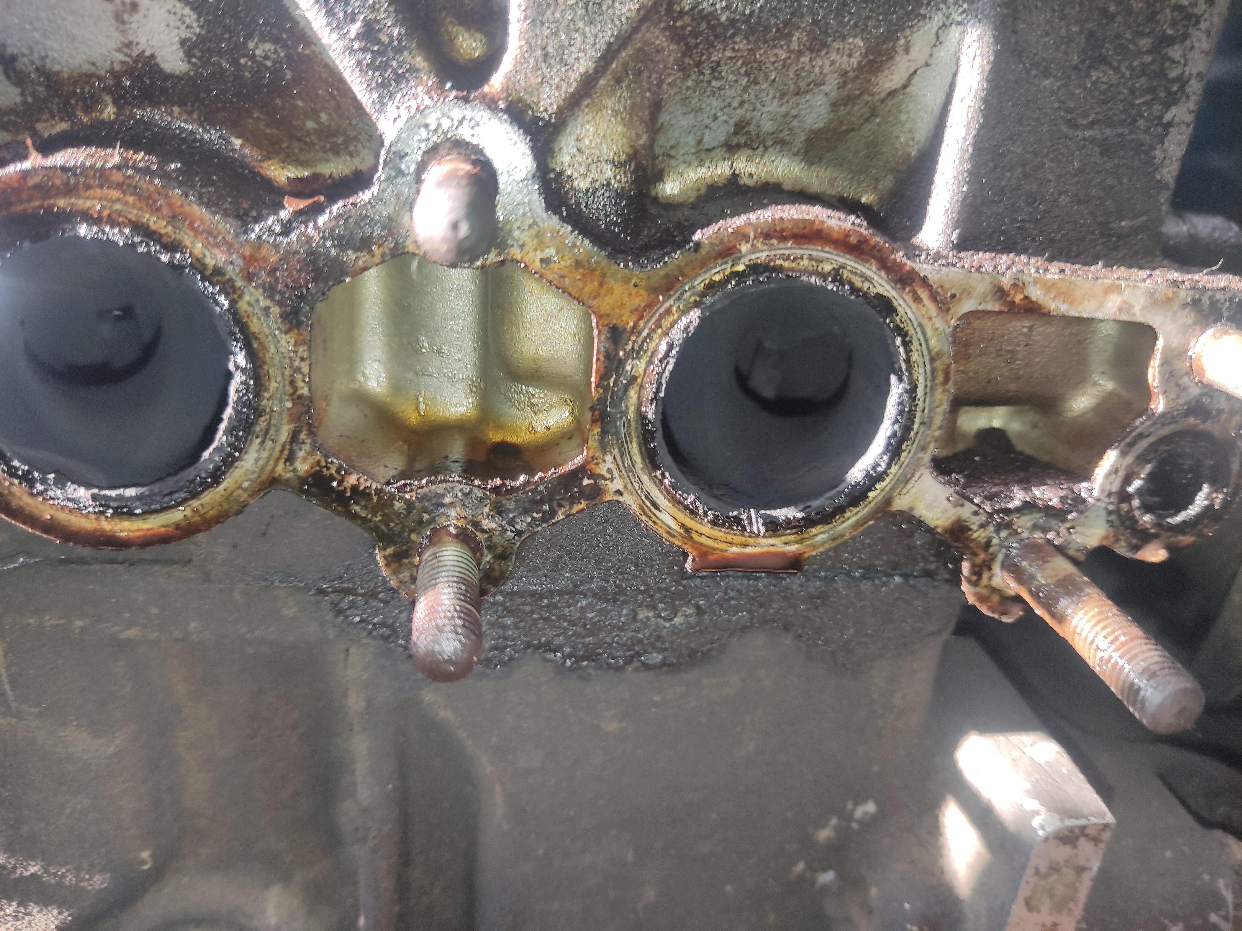

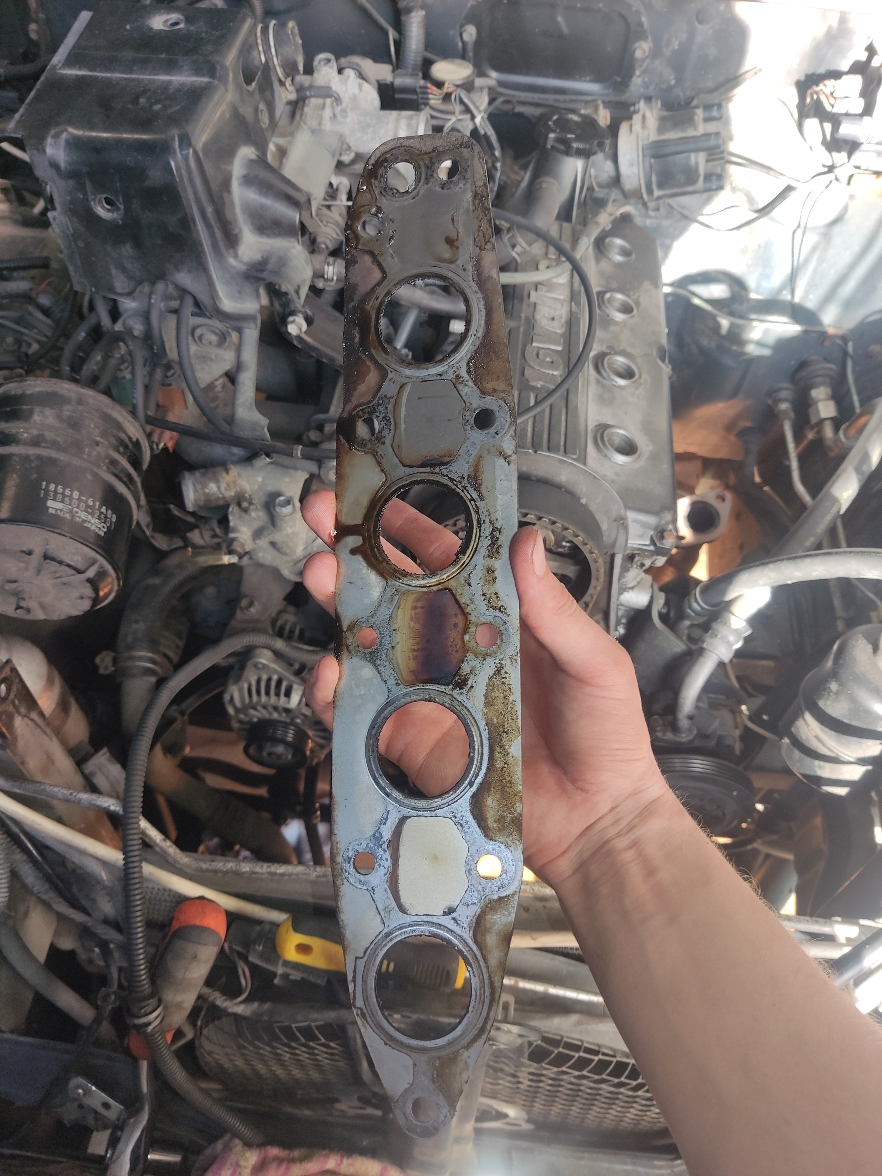

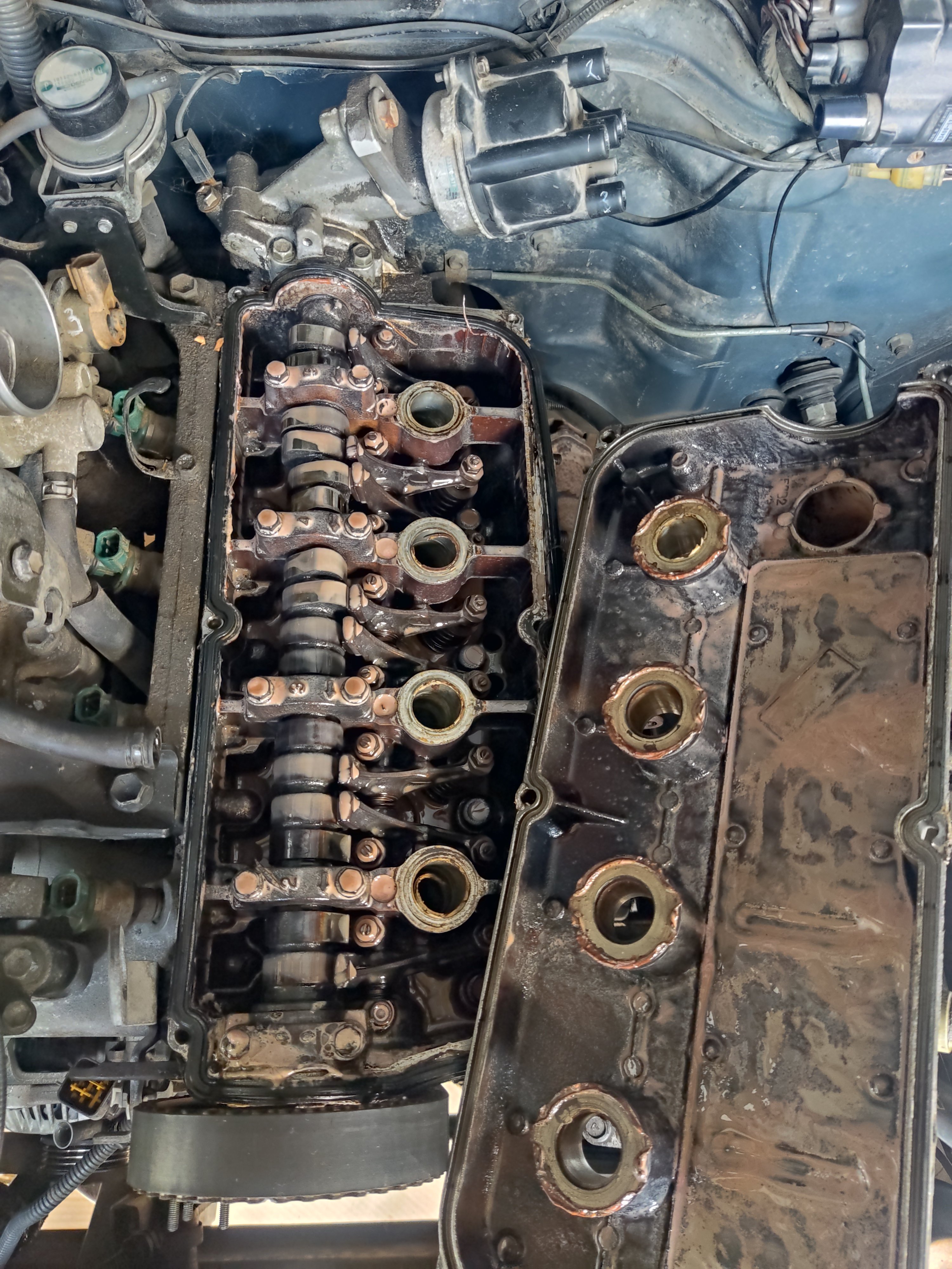

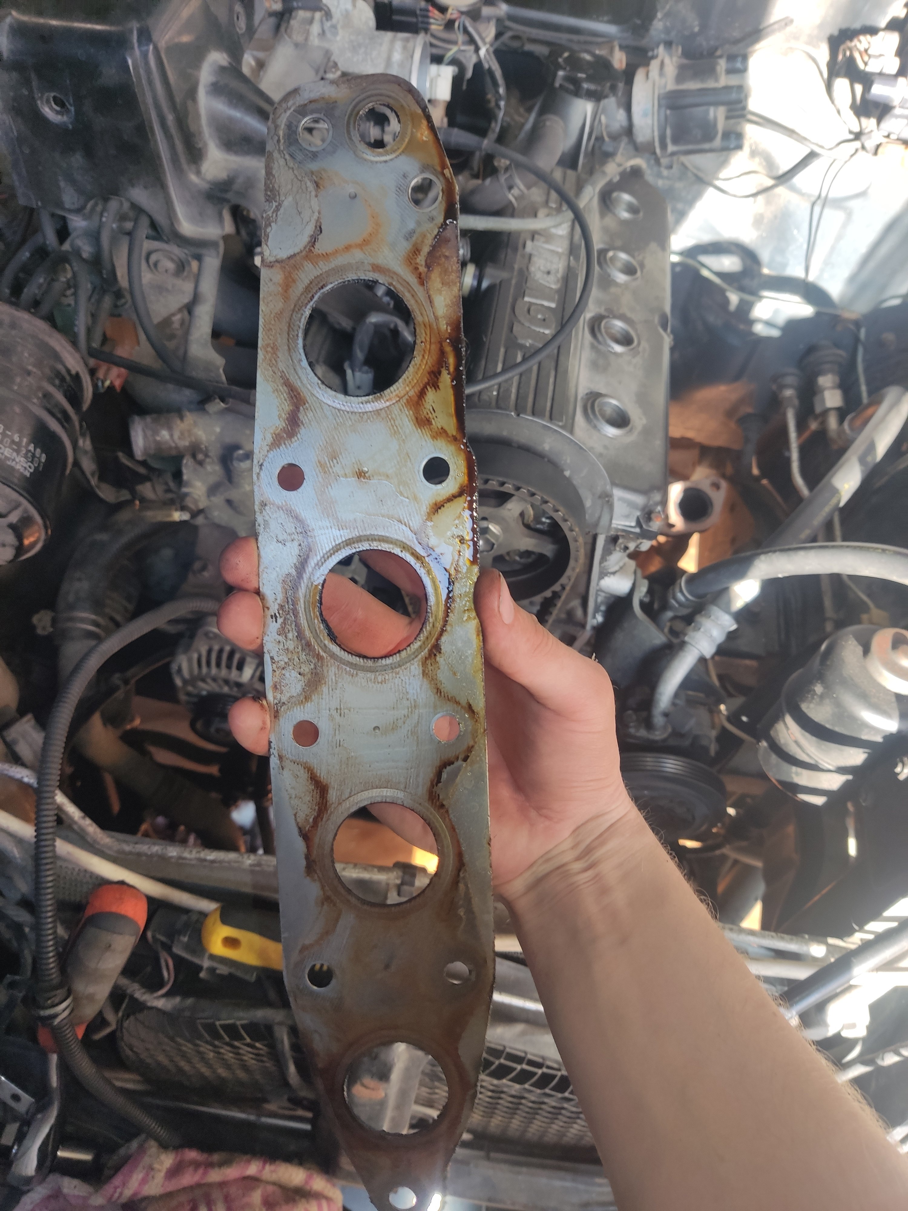

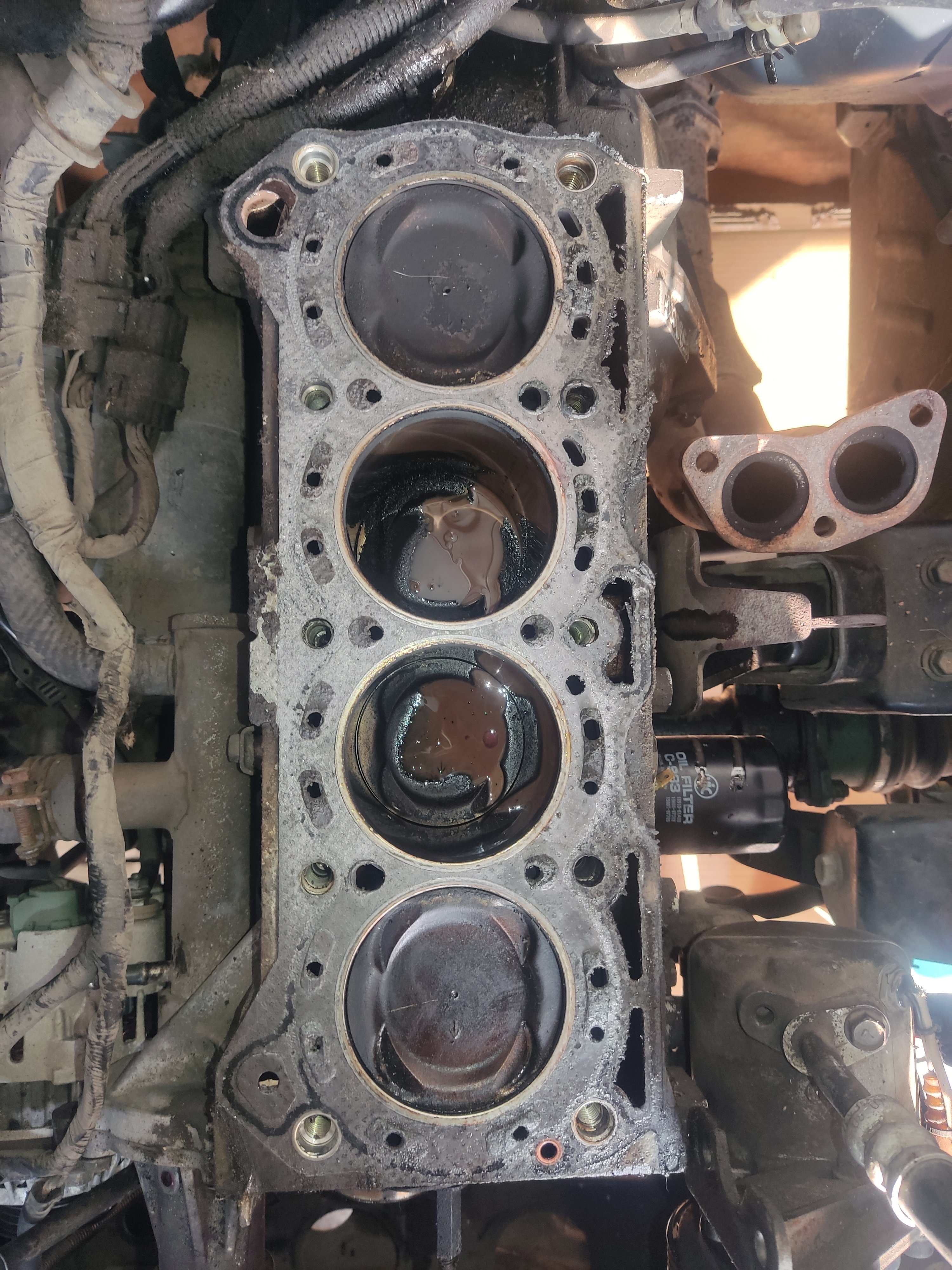

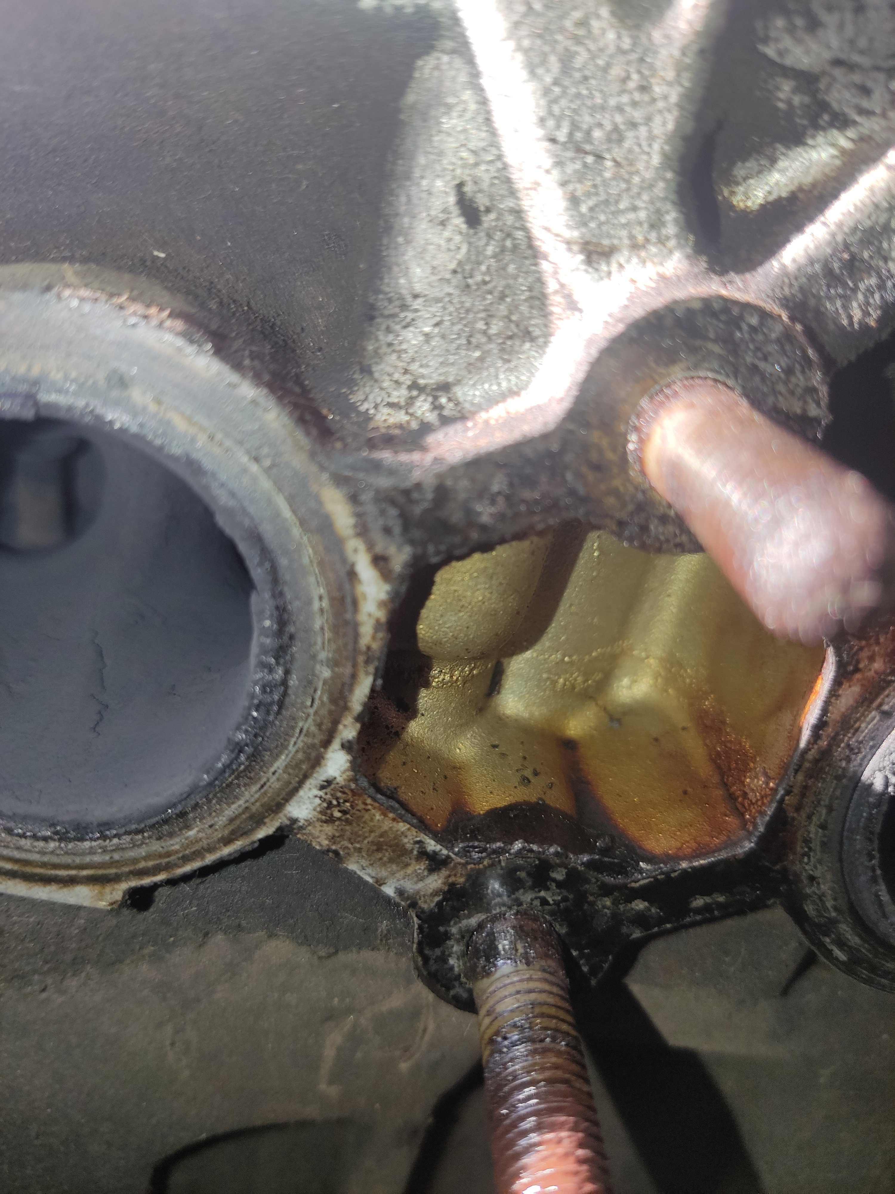

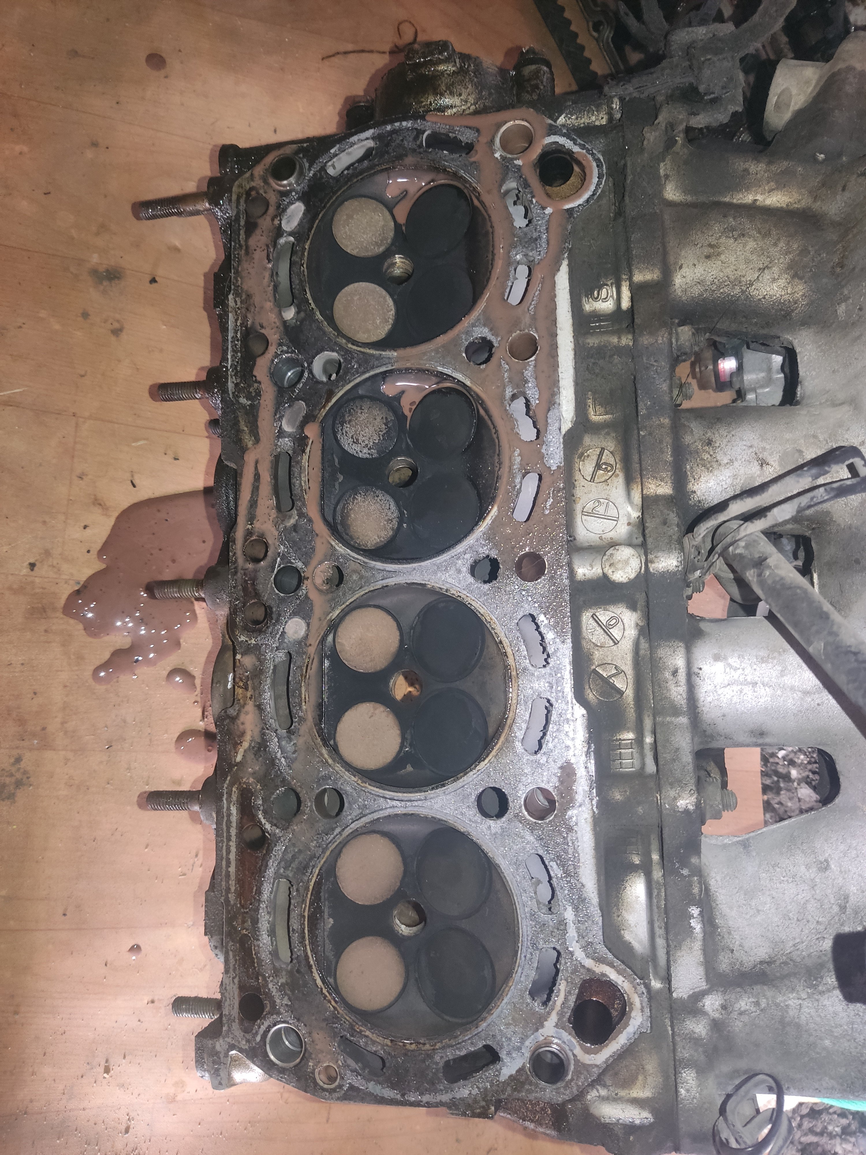

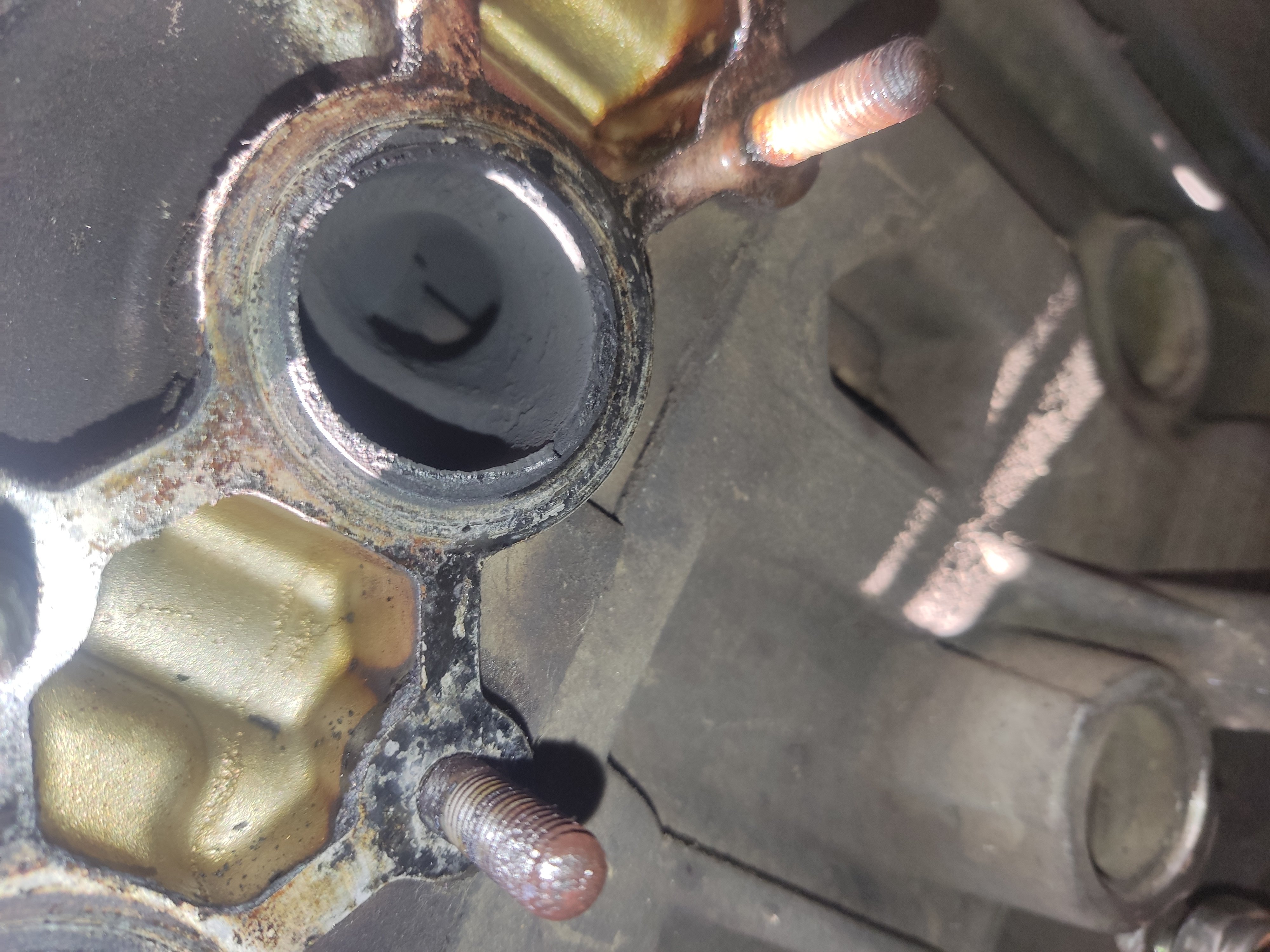

Сегодня удалось снять только выпускной, ну и на этом левая часть свободна,фото того что там есть прилагаю
