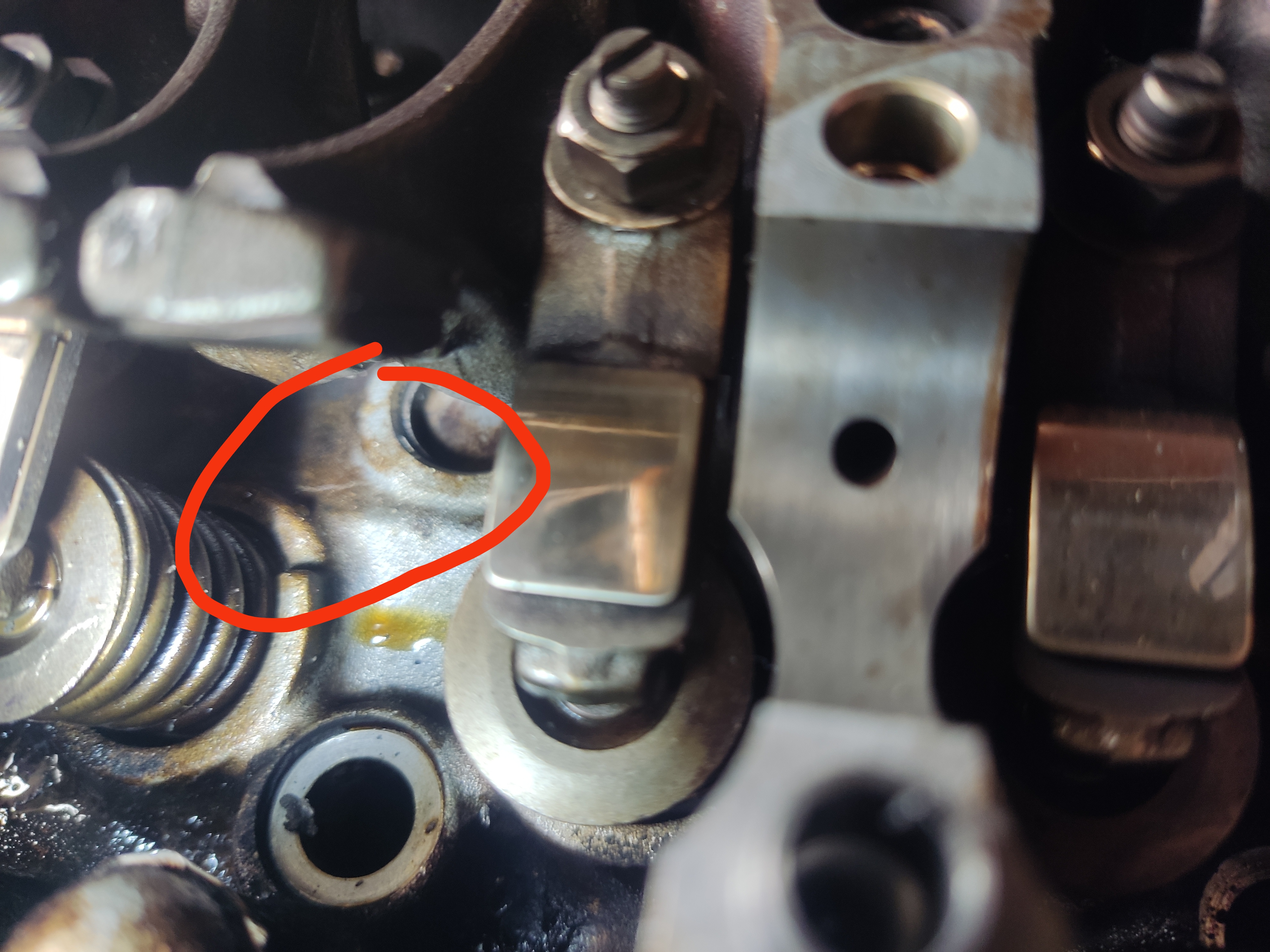

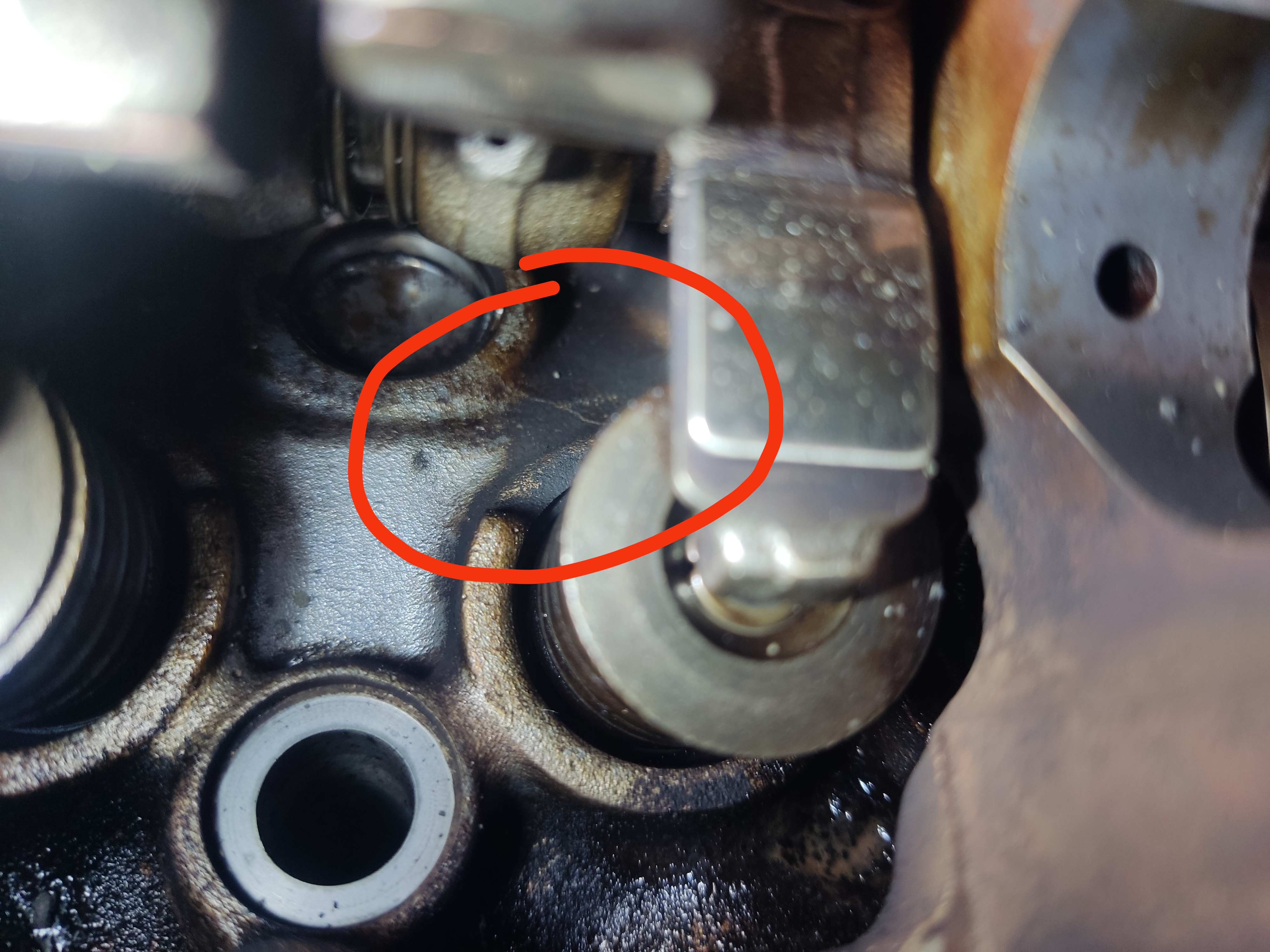

Протекла именно голова и она уходит под замену. Не подскажете какую лучше взять, контрактную не хочу, боюсь такую процедуру ещё раз не потяну. Китайские есть либо пустая, либо с начинкой, разница в 2-3 т.р.что лучше, пустую и туда всë со старой перекинуть или полную, но с китайской начинкой? Фото трещин прилагаются

А эта ГБЦ с трещинами не китайская случаем?

....мое мнение - бОльший риск взять пустую китайскую и пытаться ее дособрать до рабочего состояния. Не факт, что геометрия всех деталей будет в идеальном допуске - на выходе может получиться краткосрочно живущий мотор. Если мотор не сильно редкий, лучше искать живую рабочую голову, но оригинал и б/у.

Согласен. Заводская всяко лучше чем эрзац. Моторов таких полно. Блоки, головы одинаковые.

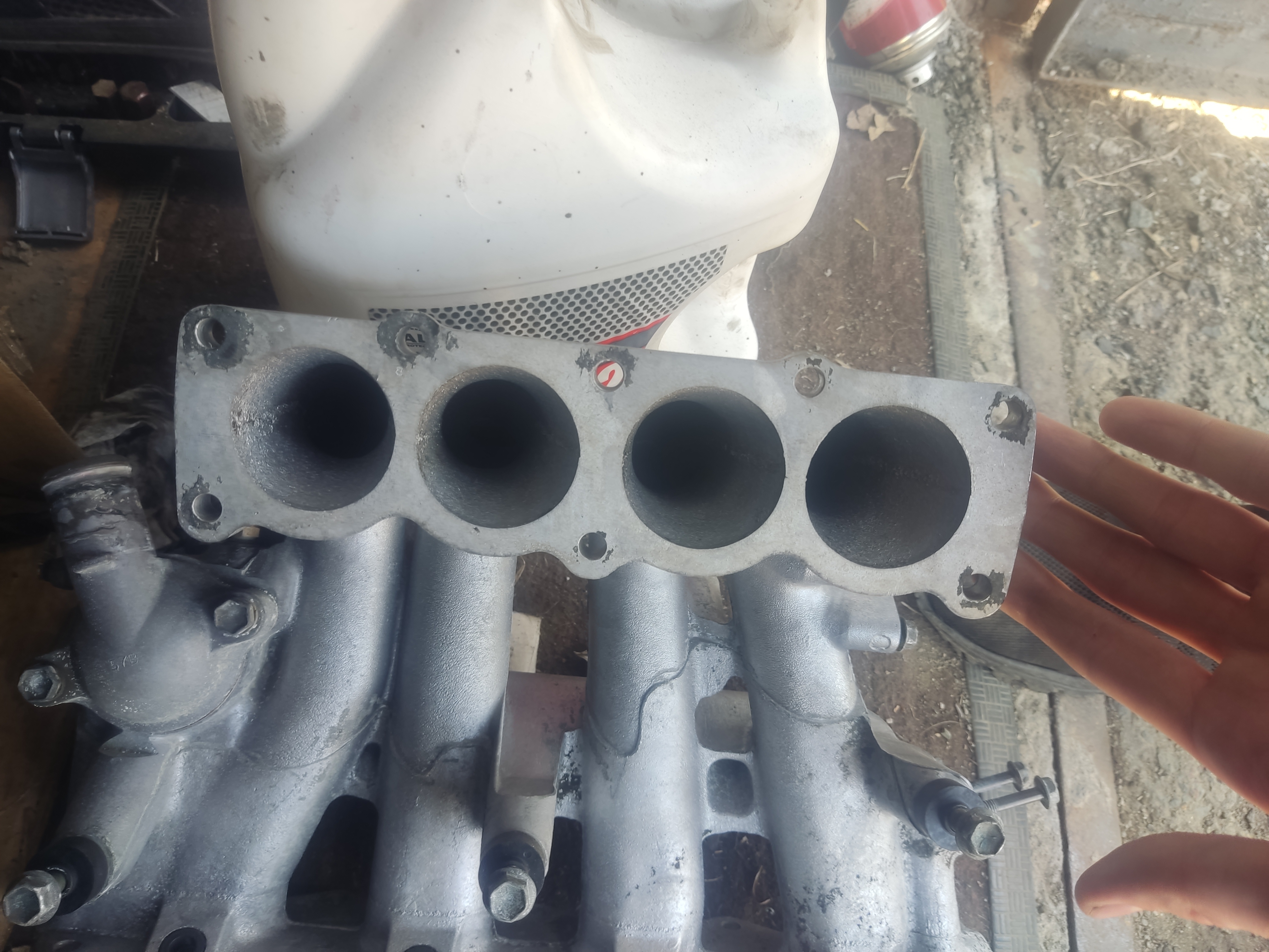

Всём спасибо за ответы, всë отмыл, промыл, проточил, собрался собирать и обнаружилось, что нет вообще нигде прокладки, которая ставится между впускным и блоком дроссельной. Не подскажете, можно ли просто на герметик посадить или ещё есть какие способы еë чем то заменить

Температура ГБЦ примерно 90 градусов, если поставить на хороший герметик-прокладку который выдерживает высокую температуру, то в принципе можно и без прокладки. Можно вырубить самому, раньше мы часто так делали, нужен прокладочный картон или тонкий паронит.

Лично я не сторонник просто герметика. Даже хорошего. Для данных деталей отлично подойдет обычный тонкий электротехнический картон (это не дефицит) и после вырезания прокладки его лучше смазать очень тонким слоем хорошего фирменного герметика на температуру от 100 градусов Цельсия (и выше) и стойкого к маслу (в идеале - совместимого с катализатором - то есть не содержащего веществ, убивающих сам катализатор, если катализатор стоит). Паронит тоже хорошо, но его сложнее вырезать, вырубать и он обычно толще.

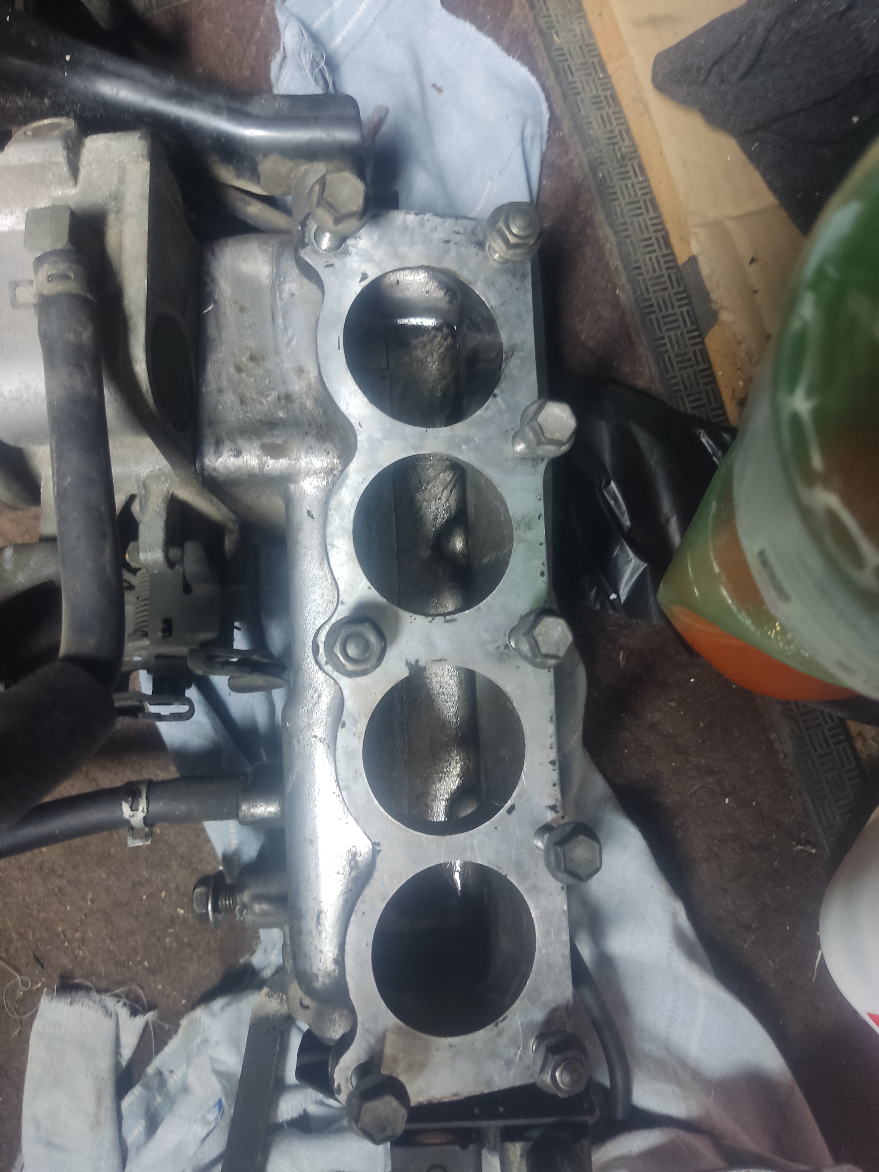

Приветствую всех, сегодня собрал, промыл двигатель и систему охлаждения. Завестись то завелась, но обороты сильно плавают и в итоге без подготовки машина глохнет. Такое чувство что ей топлива не хватает. Сил и нервов на выкручивание и проверку свечей на предмет перелива не хватило. Что может быть хотя бы примерно, в каком направлении копать?

Подсос воздуха может где-то во впуске.

....смочить тряпочку в бензине (ацетоне, растворителе и т.п.) и пока холодная заведенная поднести в районе подачи воздуха (от фильтра до впускного коллектора) по всем стыкам. В точке подсоса обороты обычно возрастают. Аккуратно, чтобы не устроить пожар! И беречь руки от вращающихся деталей. Удачи!
