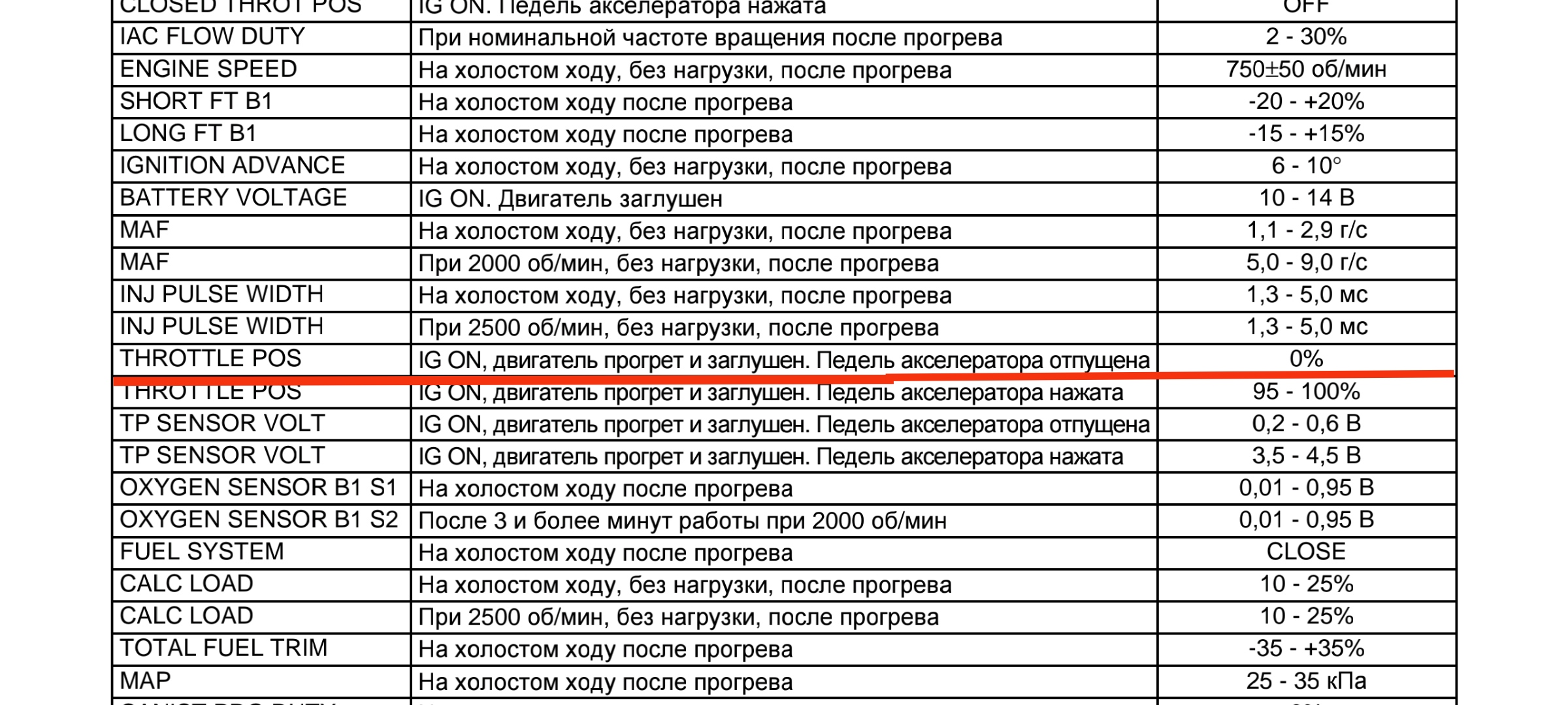

да можешь глянуть какой у тебя угол открытия заслонки,датчики одинаковые

Кстати это наверно для витары с квадратными кузовом, там на дроссель биметал для прогрева, и на прогретом не заведено точняк должен быть 0%
не так всё.
и на кругляшах не было электродросселя.
