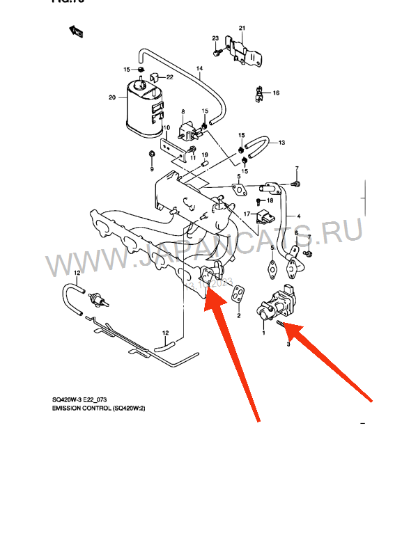

Дад я так понимаю стоит сверху на ресиреве выпускного коллектора. При не ногой подгазовке он трещит, так должно быть?
ДАД на впускном, на выпускном ЕГР стоит. Может, он недозакрыт и картину портит? Или ЭВАП пары в момент открытия заслонки вгоняет и мотор захлебывается?
Думал, да, поставить заслоку с егр и посмотреть что изменится. С эвапа тоже можно попробовать трубку передать. Спс
