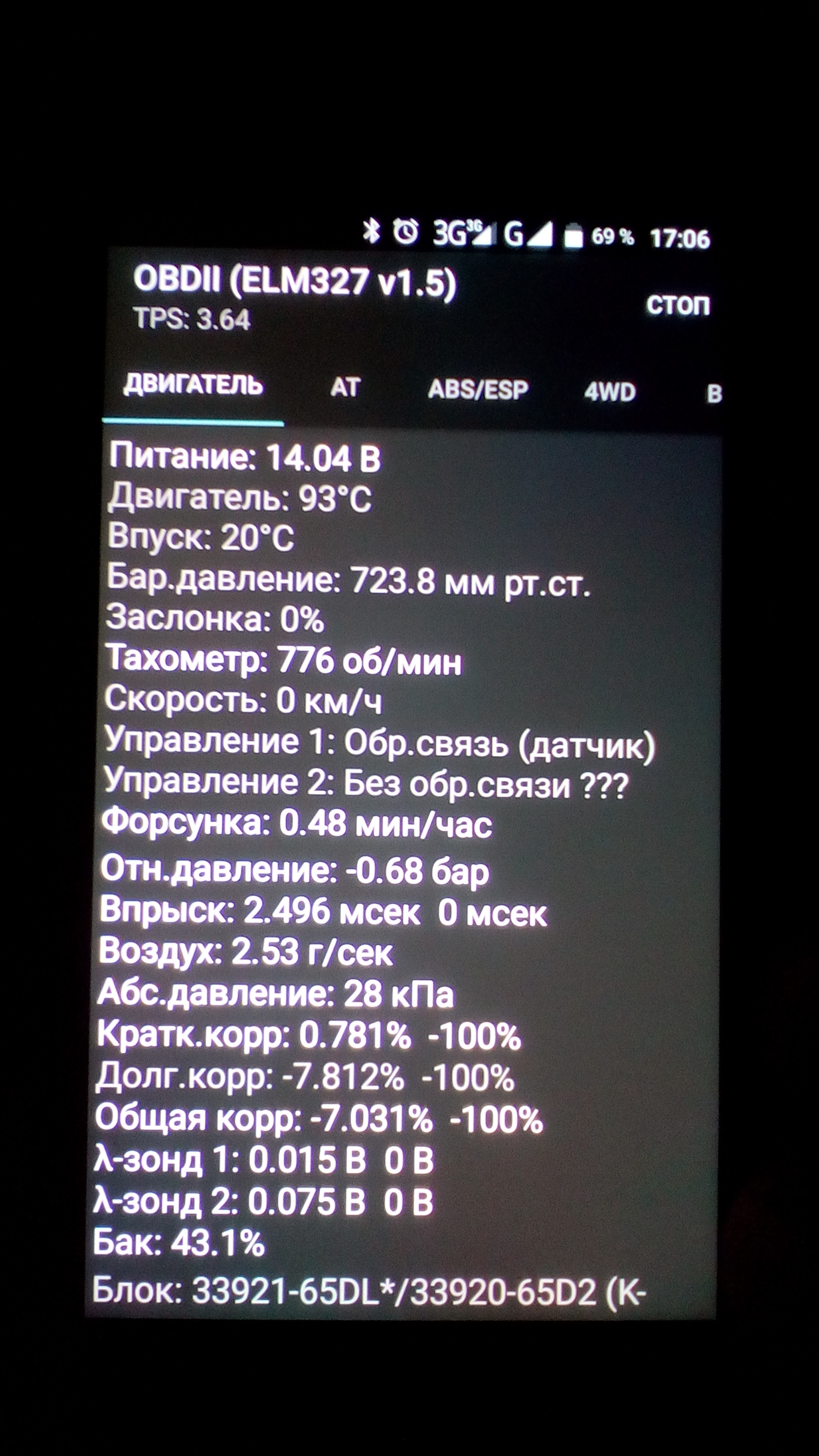

обратку пережимал,по сканеру видно богатит ,но особо разницы незаметил. дпдз покрутил и тоже разницы неособо. на холостых на сколько процентов должна быть открыта заслонка? у меня 12-14 %
У меня 12.9.
Зажигание 14,
Air Flow rate 2.47
Это все показатели в норме.
Автомобиль исправен. Смотрел при температуре ОЖ 75 град., Х.Х. 770

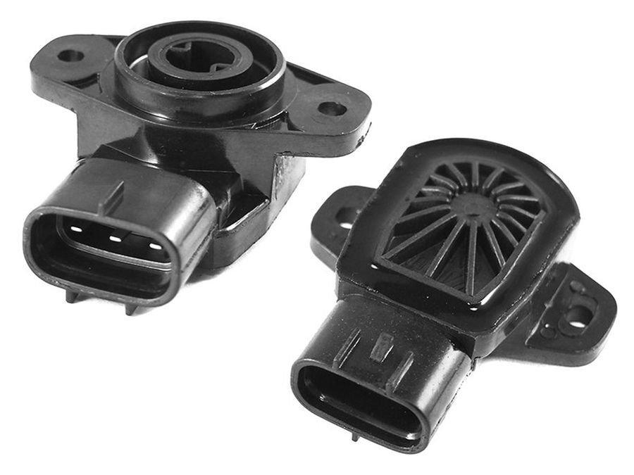

Это получается что у тебя авто не исправен как и у меня и должна заслонка быть в 0%. При монтаже нового датчика я скидывал клему. Пропилил дырки в датчик под винты, крутнул на 8,2%,до 0% надо ещё пилить, но боюсь что сильно надо пилить и пластика не хватит.

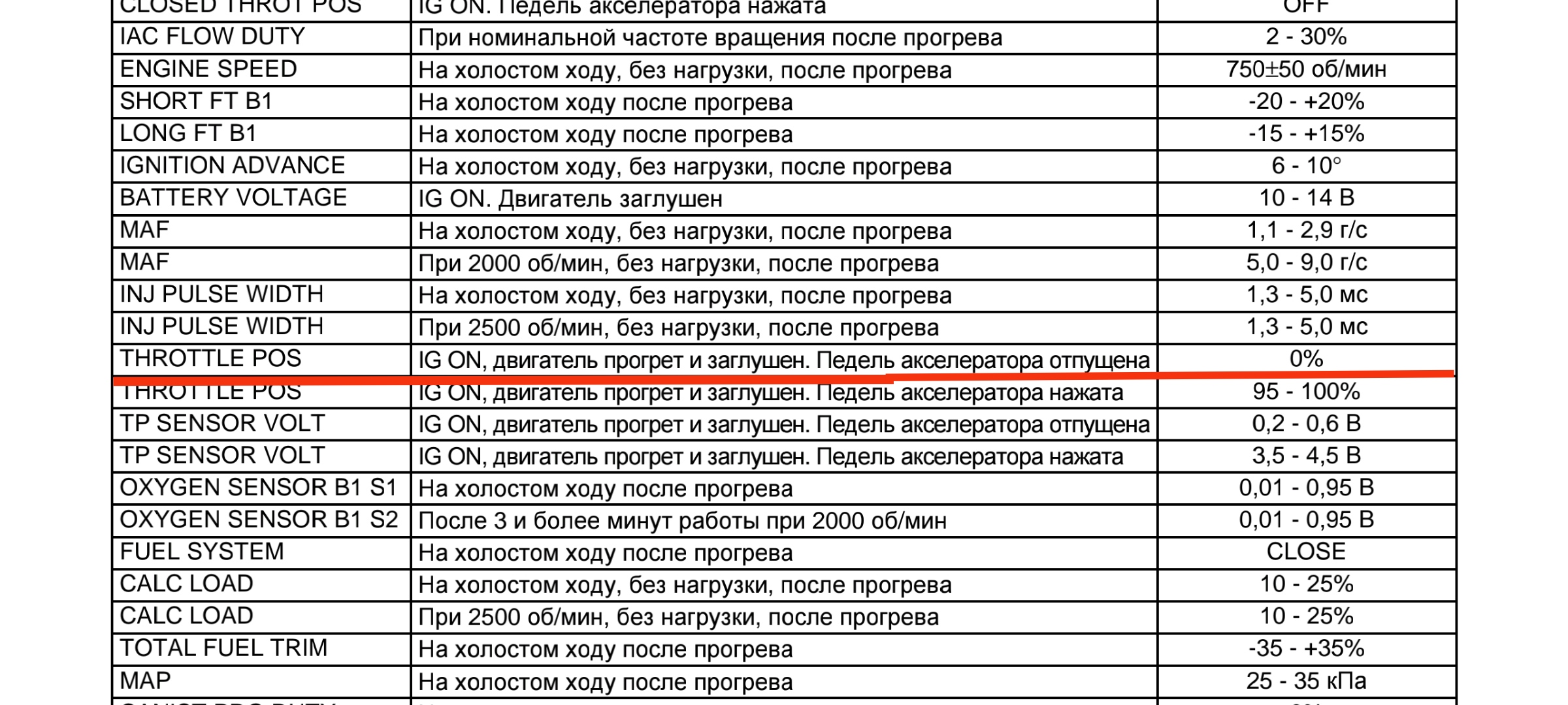

Заслонка 0% на заглушенном двигателе. Она всегда приоткрыта при работающем двигателе.

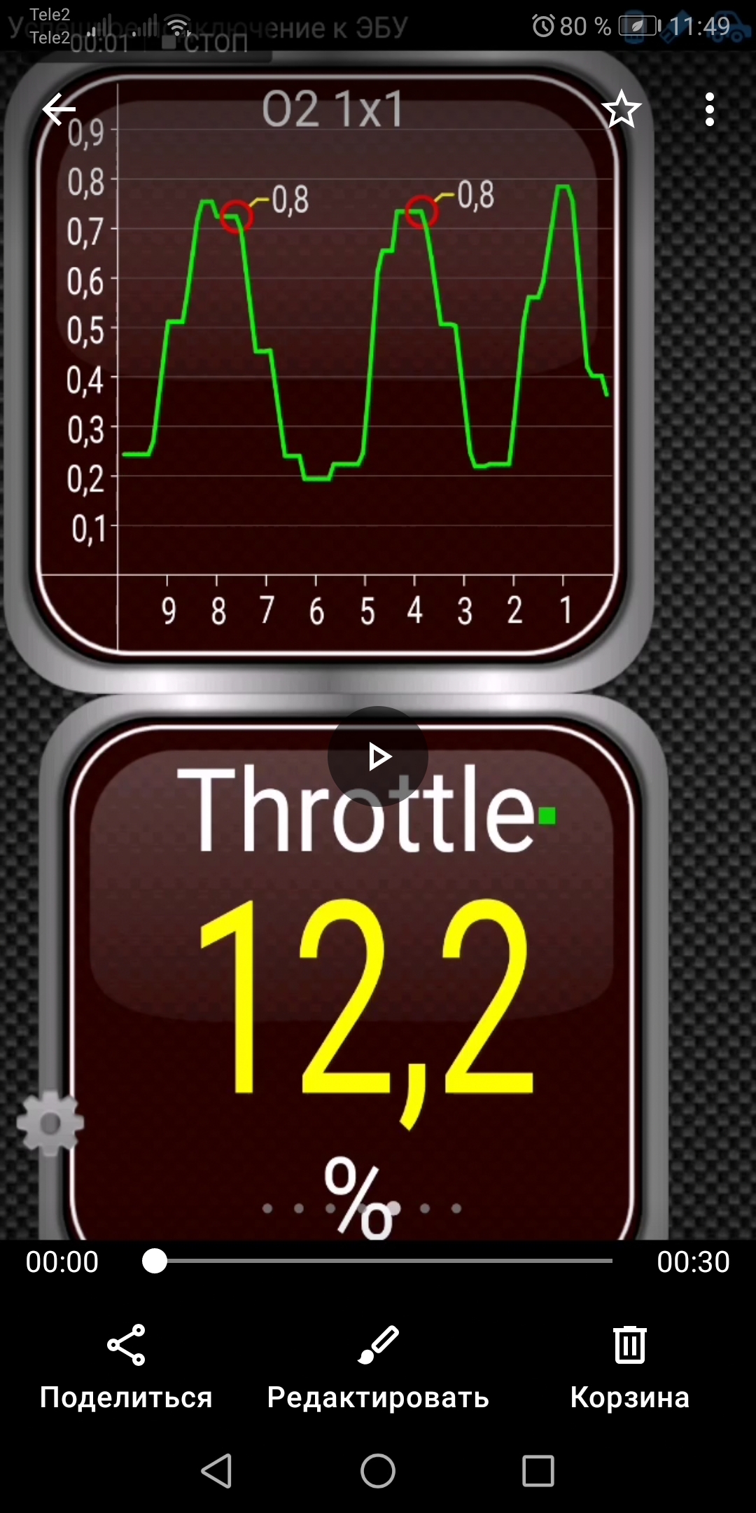

У моего двигателя газ тросиковый, на холостом ходу или заглушеном двигателе заслонка не меняет положения, холостой ход обеспечивает хлапан холостого хода.

Вот на холостом ходу
Полный газ что-то в районе 85%. Вообщем попробовал как по мануалу, скинул клему чтоб обнулилось, но не обнуляется. Если бы обнулилось то все было-бы норм, с положения потенциометра каким бы оно ни было, БУ считал бы это нулевым положением. Я так понял

ДПДЗ проверяется(настраивается) по напряжению

напряжения не мерил дпдз НЕ регулируется,толку мерить. если открутить винты крепленя дпдз и вращать до нуля то прикручивать будет некуда.

я 3 раза подобные китайские менял
или оригинал или такая вот лотерея...))))

т.е. то что ты поставил изначально НЕрабочее китайское барахло, ты признать не можешь ? )))
Оригинальное барахло показывает тоже самое, человек выше писал такие же показатели. Мануал на свой мотор ненашёл на русском языке
