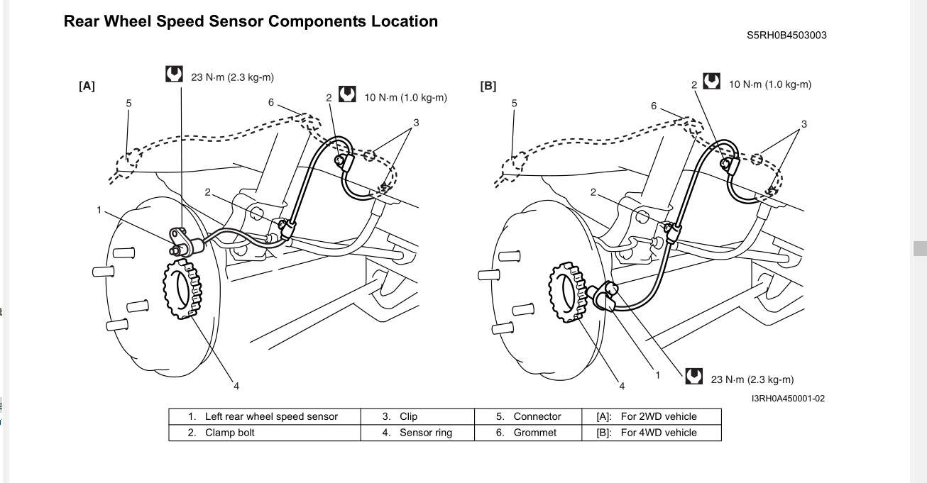

Привет лиановодам! Подскажите где находится разъем заднего левого датчика АВС? Отбивает при торможении АВС с характерным звуком (стрекотанием), также и комп.диагностика выявила неисправность заднего левого датчика, возможно его могли повредить при замене ступицы или повредили на самой ступице гребенку. Как выявить неисправность? менять сам датчик, но где находится разъем? или как его продиагностировать? на тормозном барабане развалилась пластина - возможно при падении она повредила гребенку ступицы

1. На хетче под задней сидушкой.
2. Если она с коробочной заодно, то именно там справа.

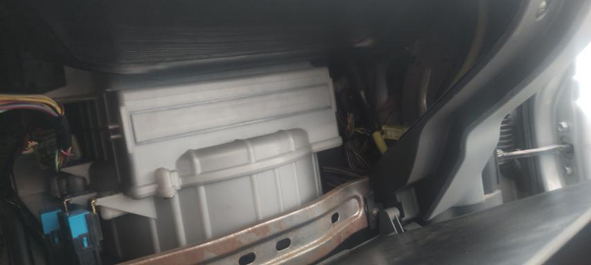

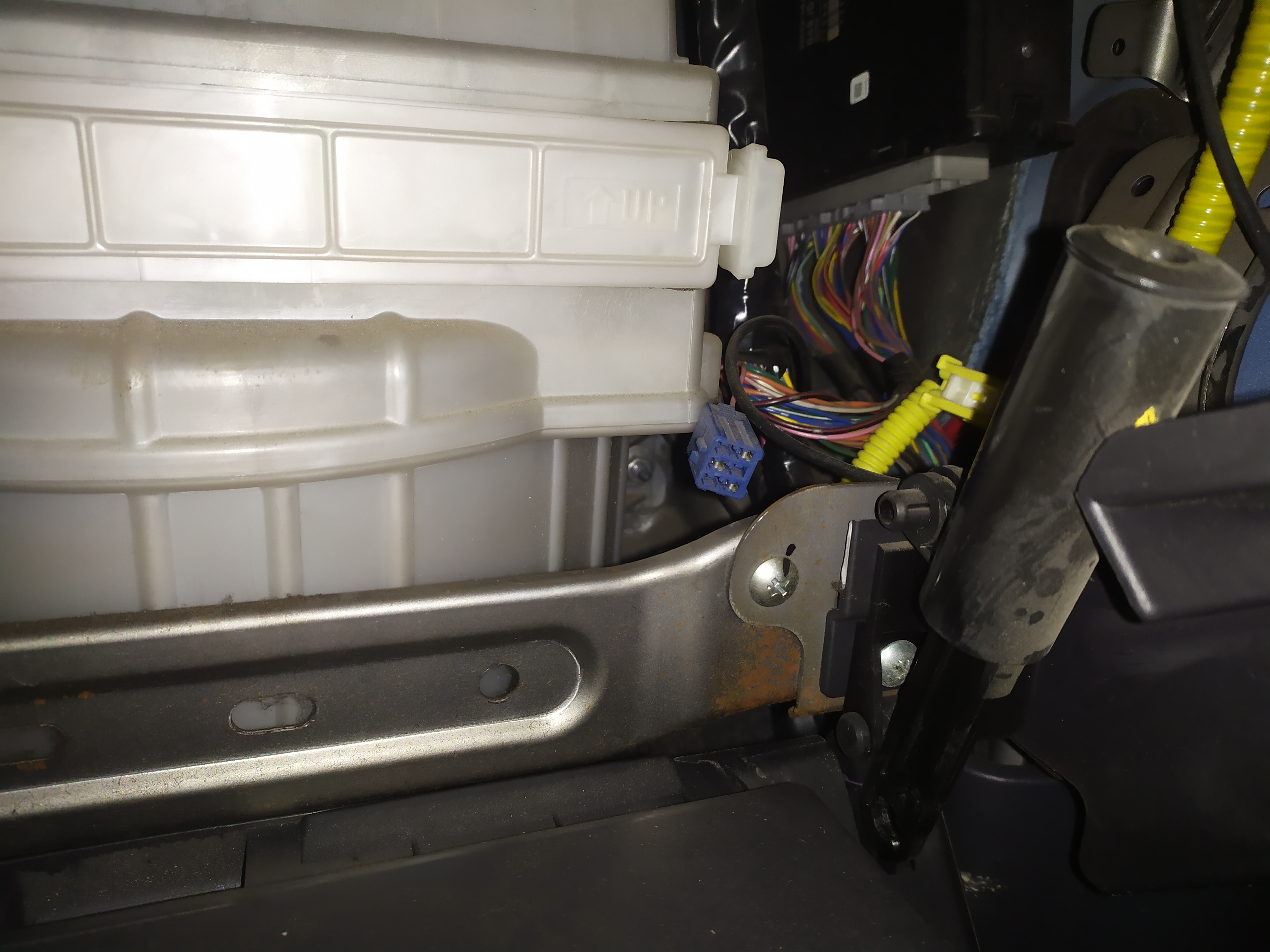

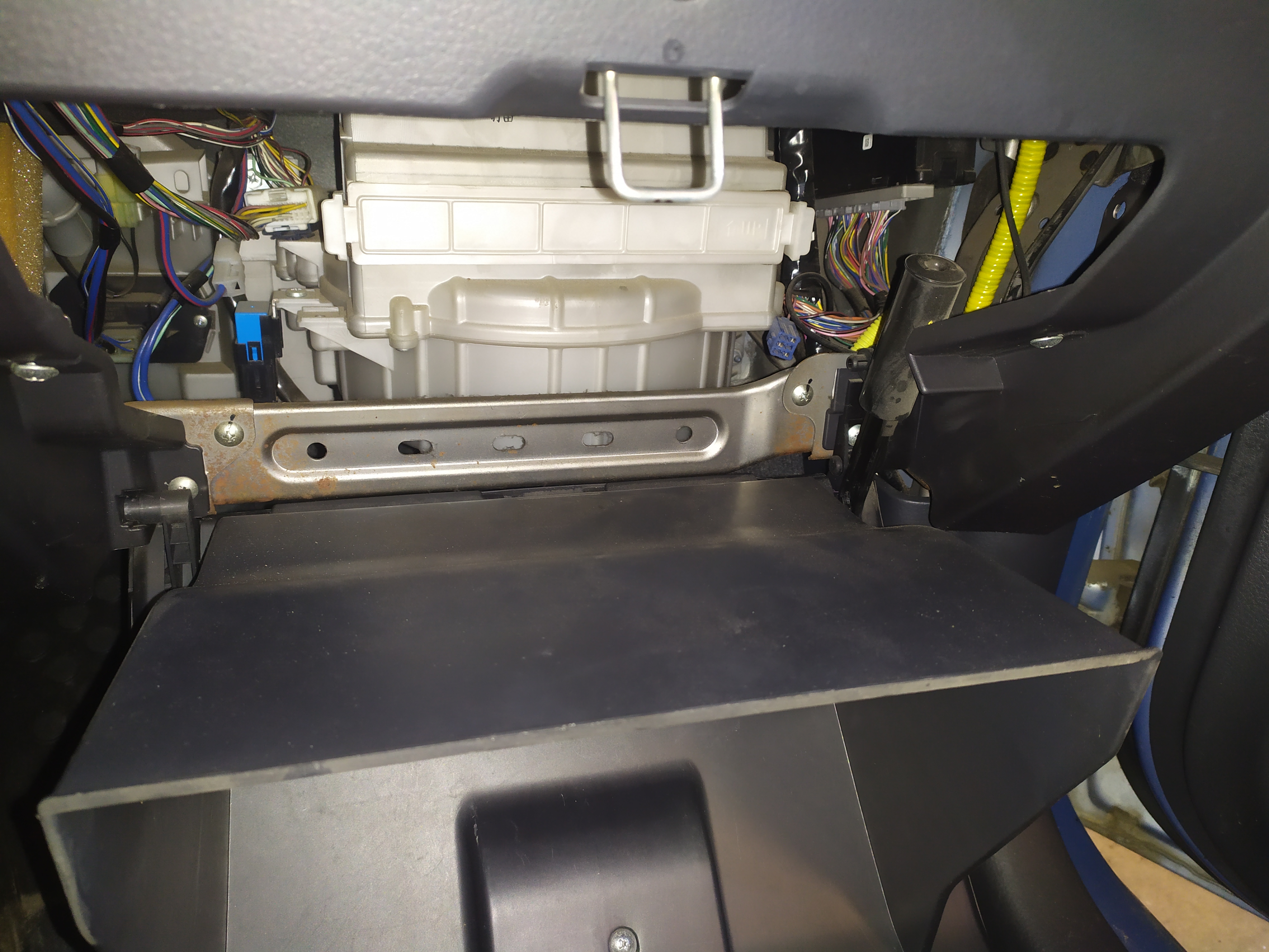

Может кто из знатоков все же ответит где находится диагностический разъем АВС? Под бардачком справа нет, слева в ногах водителя только разъем ЭБУ. Как продиагностировать АВС?

не знаю где искать и что делать
