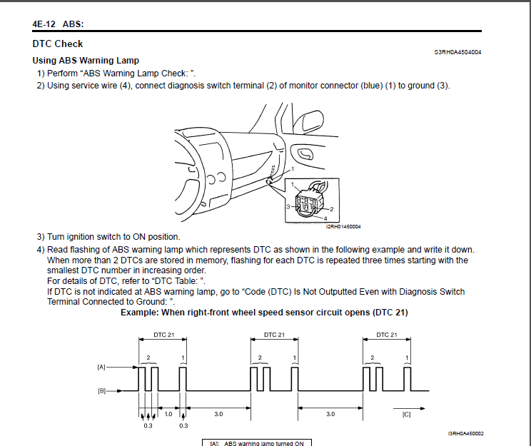

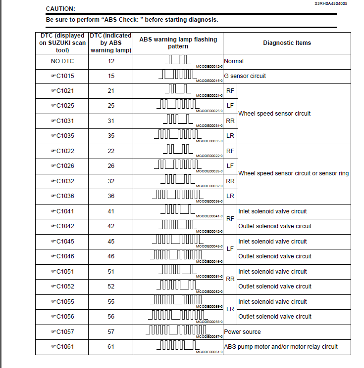

Для начала сделай самодиагностику авс. А уже от полученного кода неисправности и надо будет искать причину.

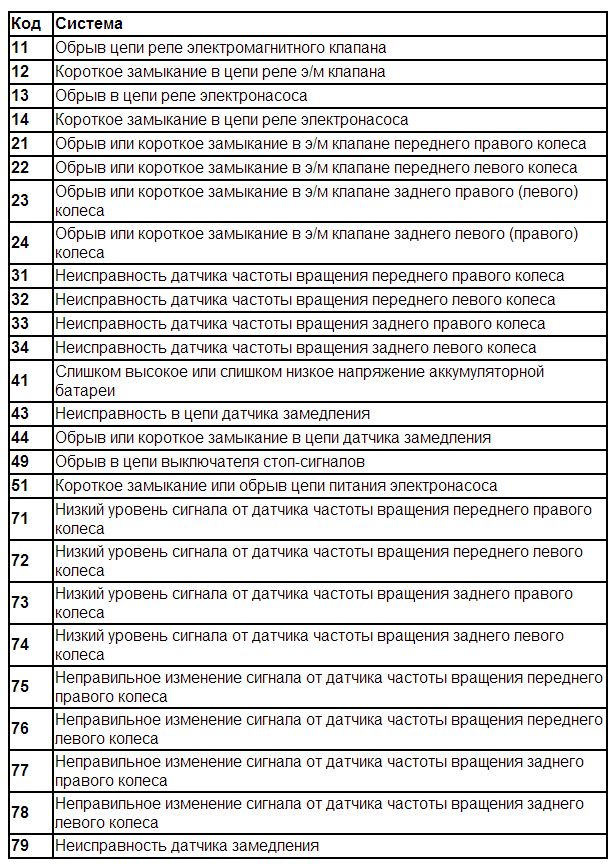

Что за ошибка ?
Обрыв или к\з в э\м клапане переднего левого колеса

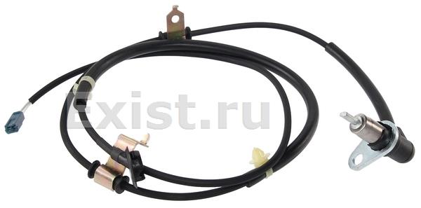

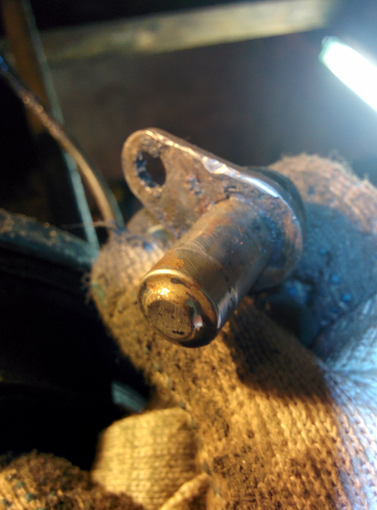

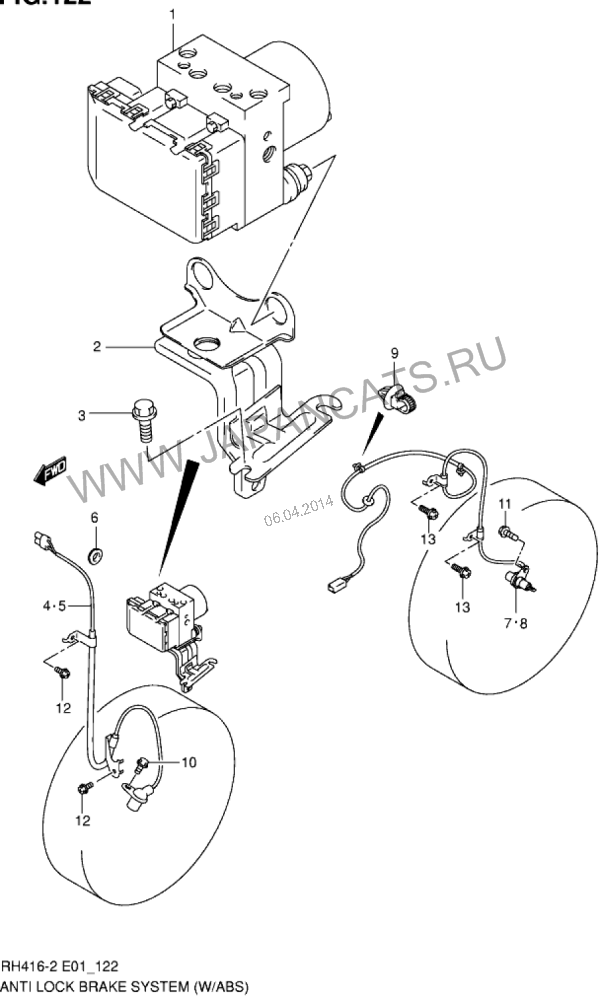

вот так выглядит мой заводской датчик ABS (задний левый), впрочем задний правый выглядит так же. Но если посмотреть на схеме (деталь 7-8) или фотографии неоригинального заднего датчика, то видно, что на торце самого датчика есть некий штырёк, таким образом датчик, видимо должен быть длиннее моего? кто-нибудь знает почему они выглядят по-разному?
Штырек это сердечник катушки. Он может выступать а может и не выступать за корпус датчика. Зайди в магазин запчастей и попроси датчик распредвала волговский разных производителей. Увидишь что у одних сердечник выступает на пару миллиметров у других целиком в корпусе. Магнитному полю пластик не помеха.

Дело не в том. Я когда первый датчик вытащил мне показалось, что штырек был и отвалился, и и соответственно находится в пыльнике шруса, а это уже опасно. Вопрос в том, какой именно на нашем авто должен быть датчик. Покопавшись в каталогах пришёл к мысли, что на полном приводе сердечник не выступает, а на моноприводе выступает у датчика на заднем колесе. Так ли это, кто подтвердит?
8,883
5,206
Это разные датчики. Дело в том, что задние датчики АБС для переднеприводной и полноприводной Лиан отличаются.
Внимательно смотрите по кодам!
Для переднеприводной:
левый - 56320-54G00
правый - 56310-54G00
для полноприводной:
левый - 56320-54G10
правый - 56310-54G10
Вот такой датчик - это для полноприводной:
А вот этот - от переднеприволной:

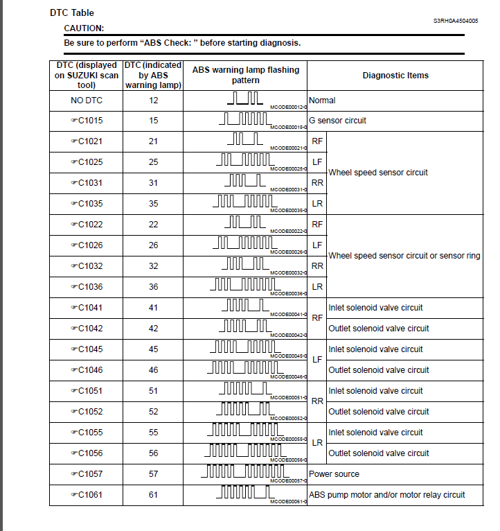

Доброго дня! Загорелась у меня пару недель назад лампочка на приборке ABS, протестил программой Торкью, ошибок не найдено, лампочка продолжает гореть. Клейму сбрасывал, разъём с блока под капотом сымал, жижу подлил не помогло. Куда рыть дальше?
olegap
18 Май 2009
542
261
Оренбургская область
Торкью не поможет, надо сделать самодиагностику.
Hammer
31 Август 2007
Московская обл.
У меня моргает 31,32,36, Что может быть? Не знаю , так и дожно быть что при диагностики у меня мигает каждая ошибка по 3 раза наподряд а за последний снова начинает мигать с первой? Получется так 31,31,31,32,32,32,36,36,36,31,31,31,....... итак может мигать скока угодно по кругу. Это нормально?
