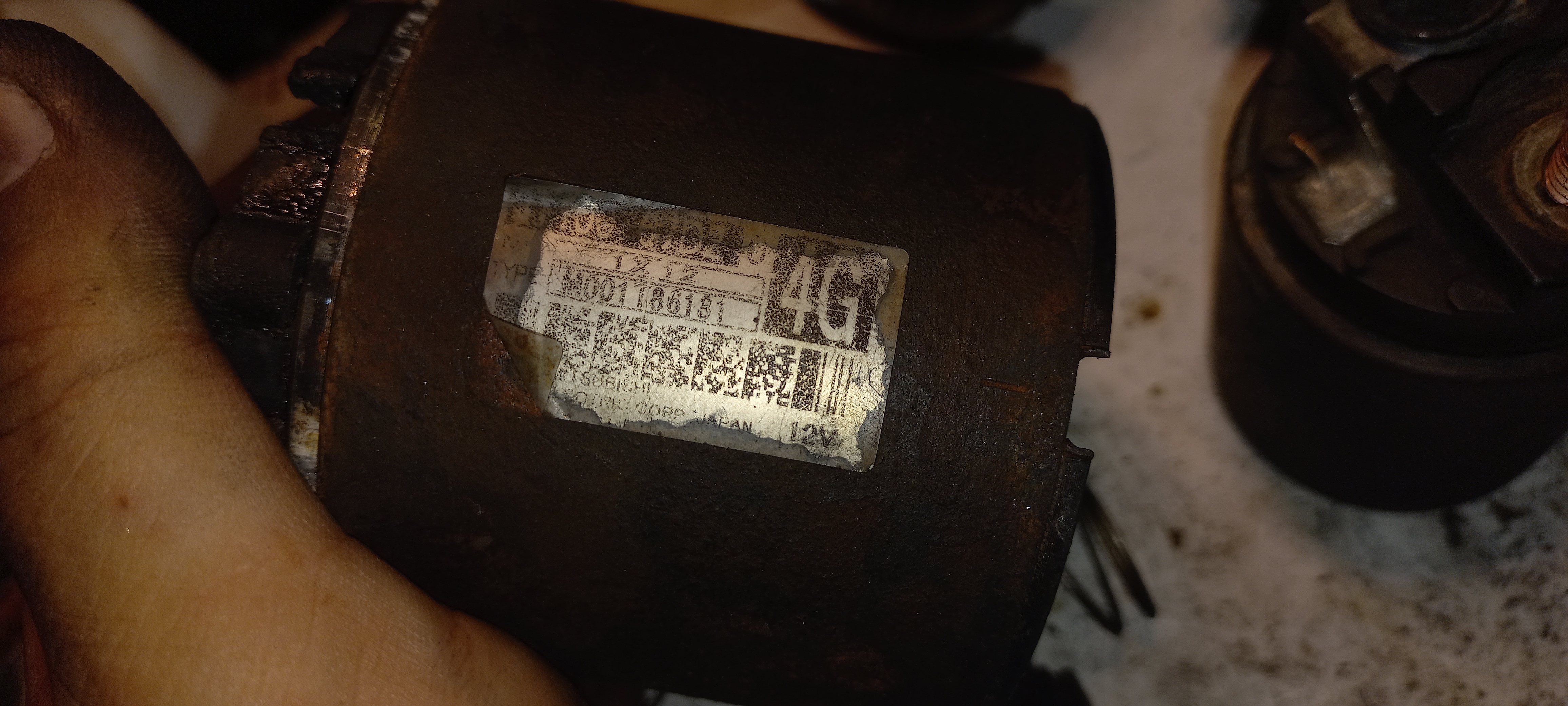

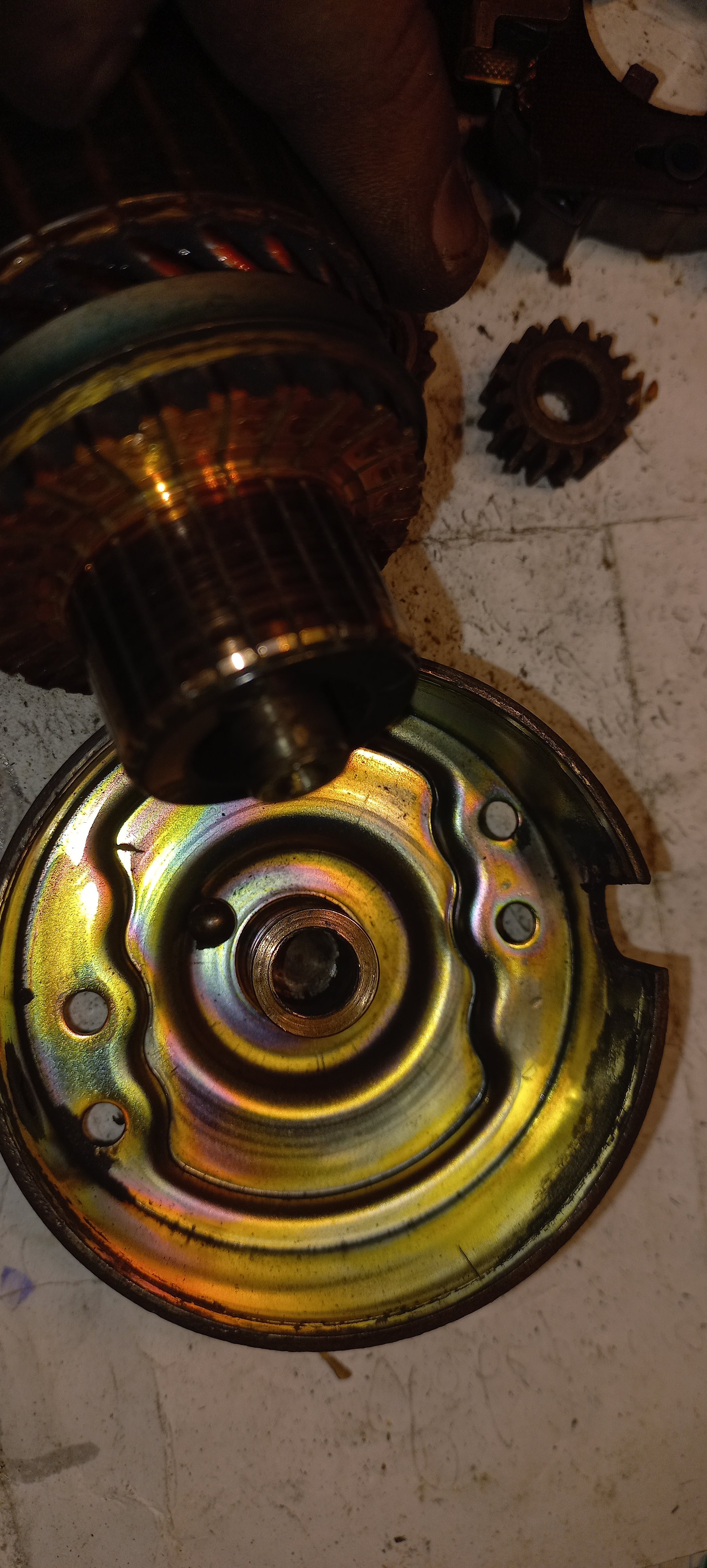

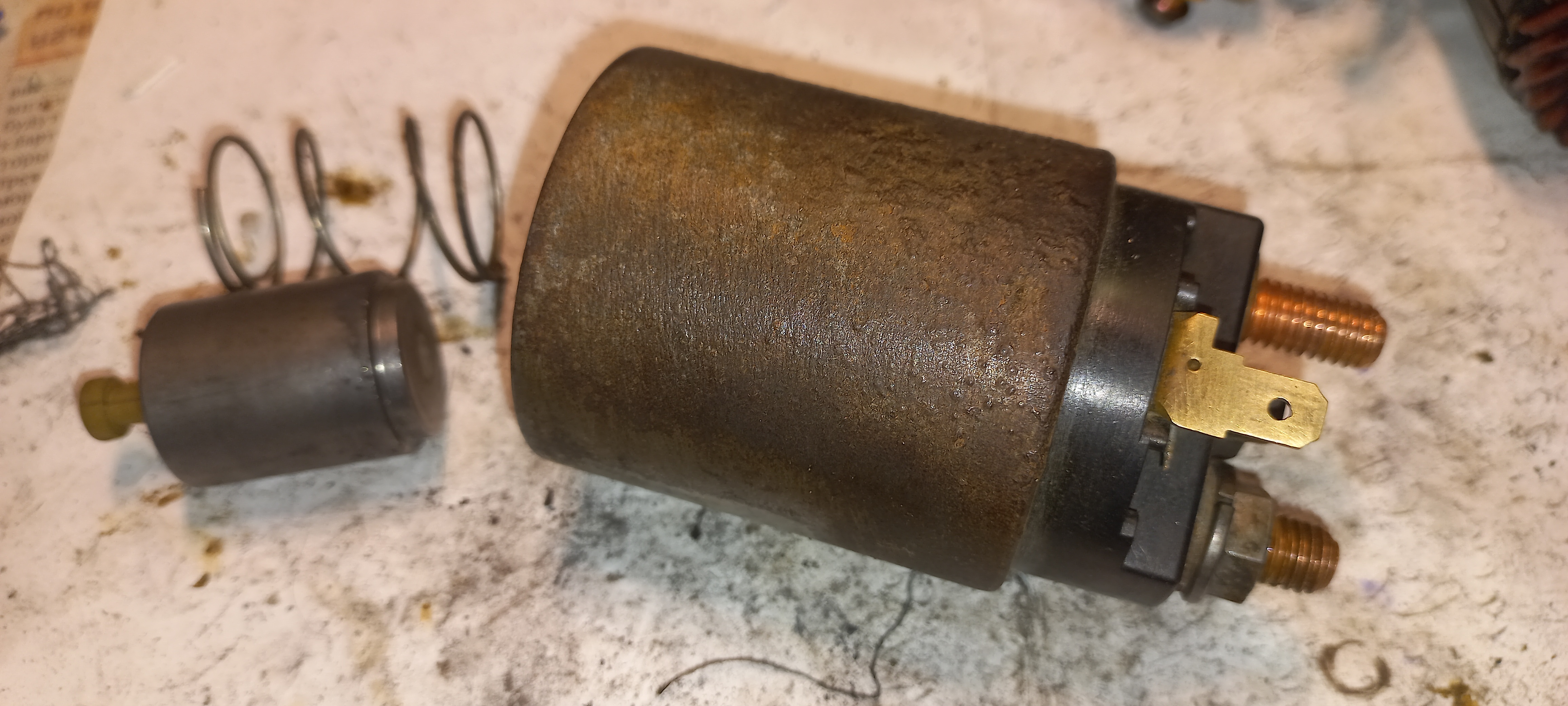

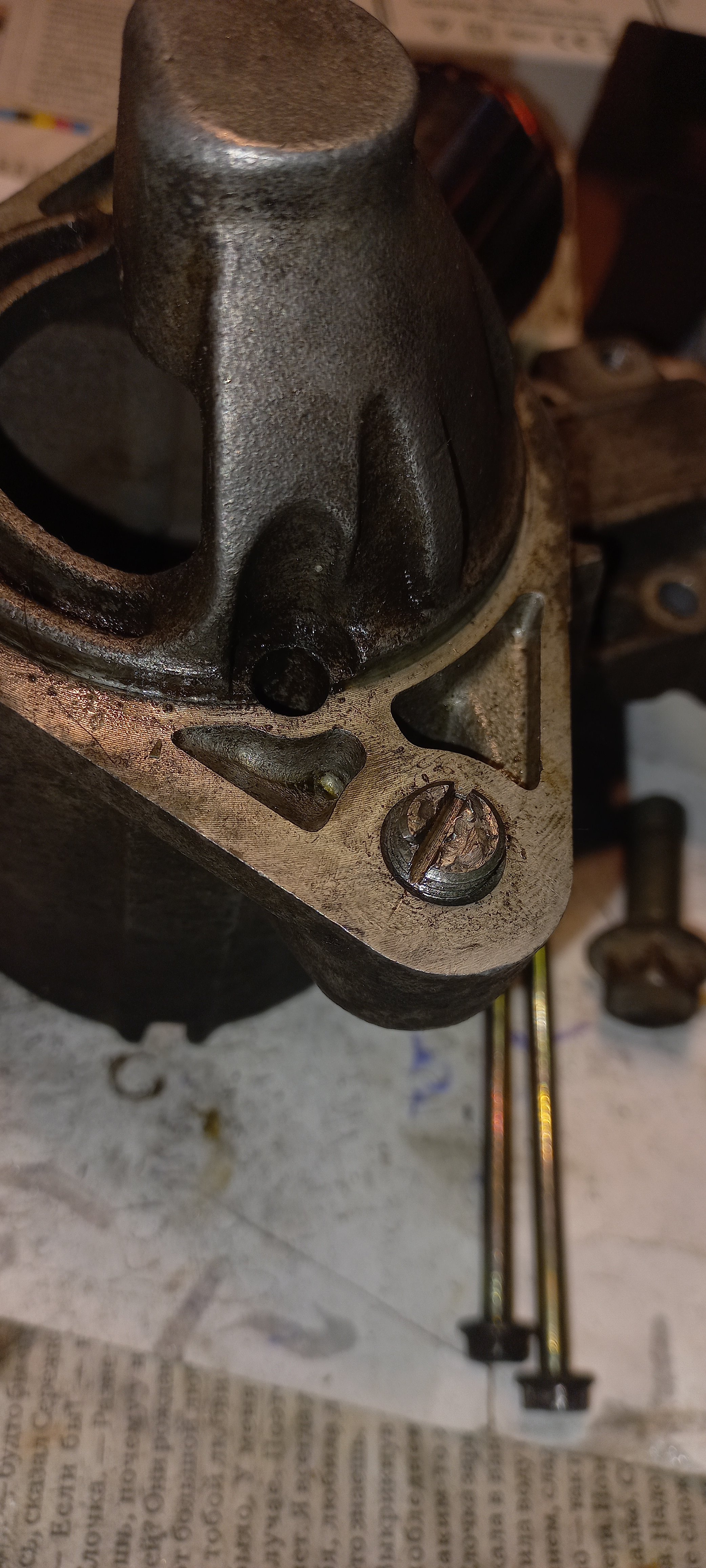

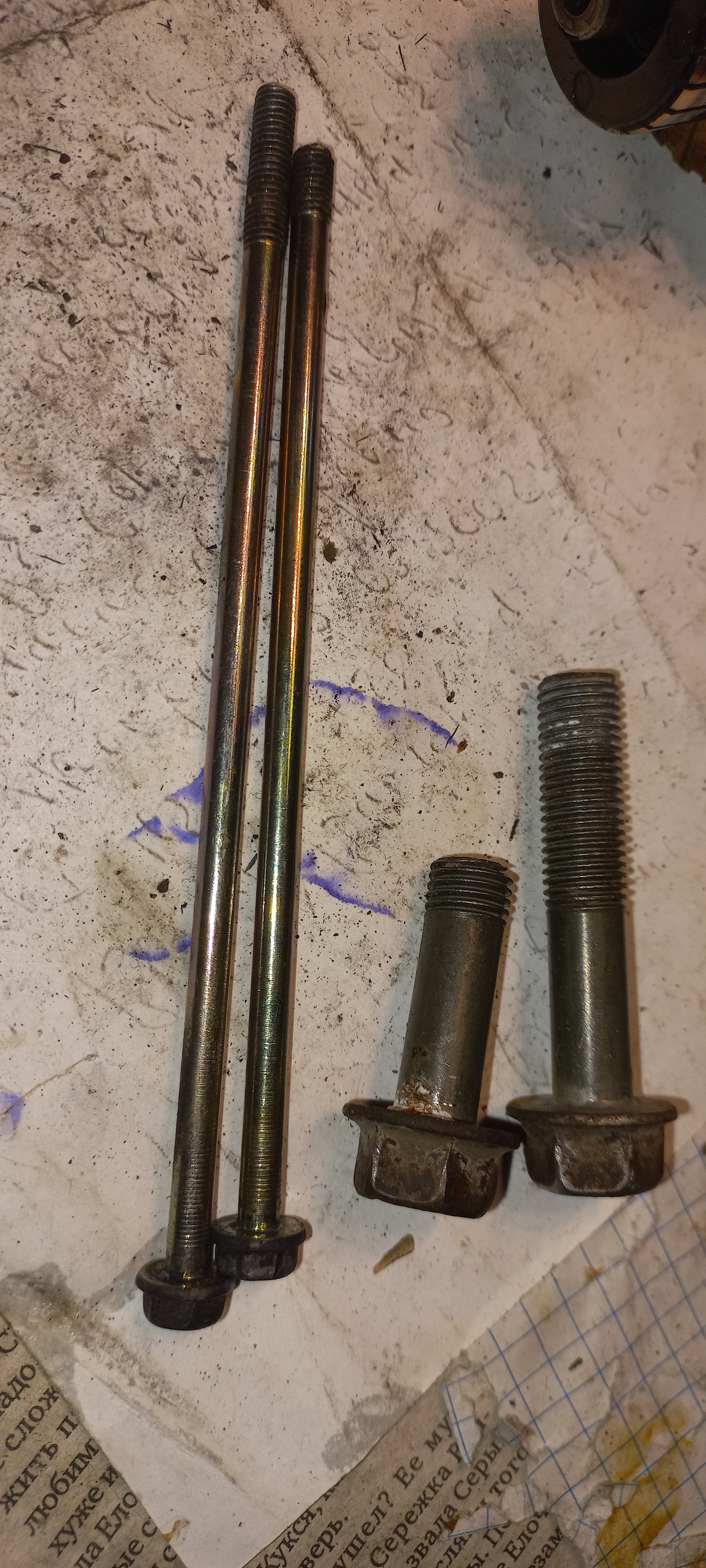

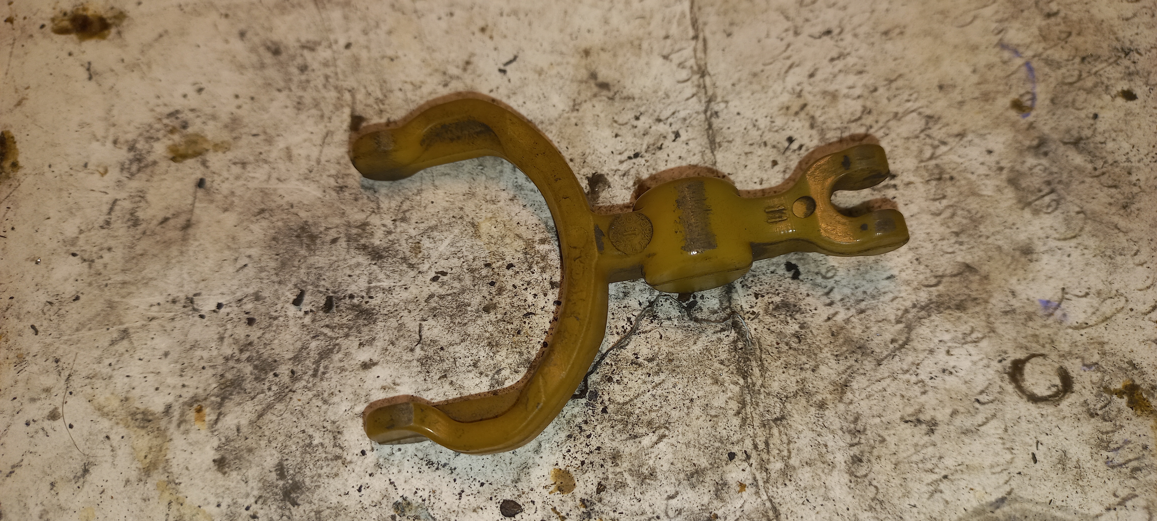

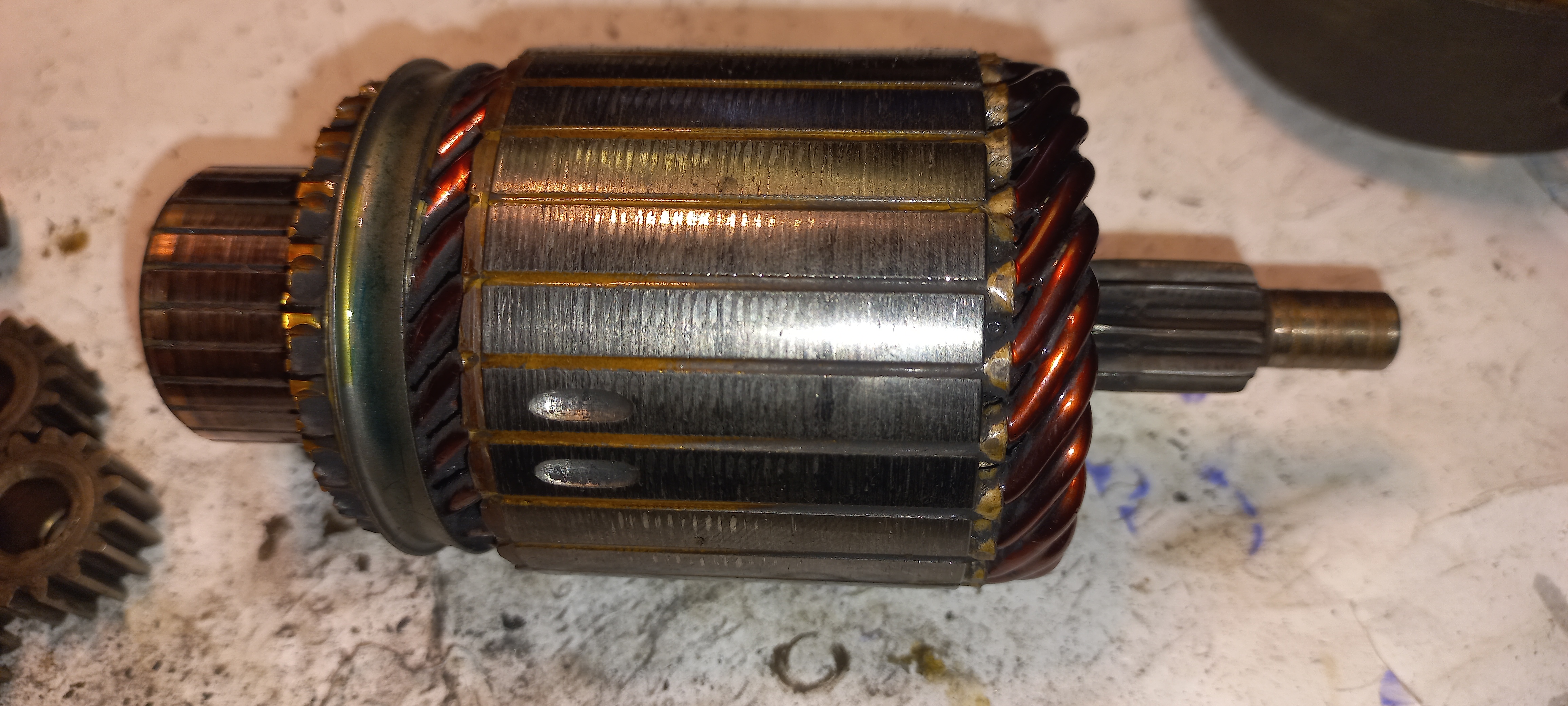

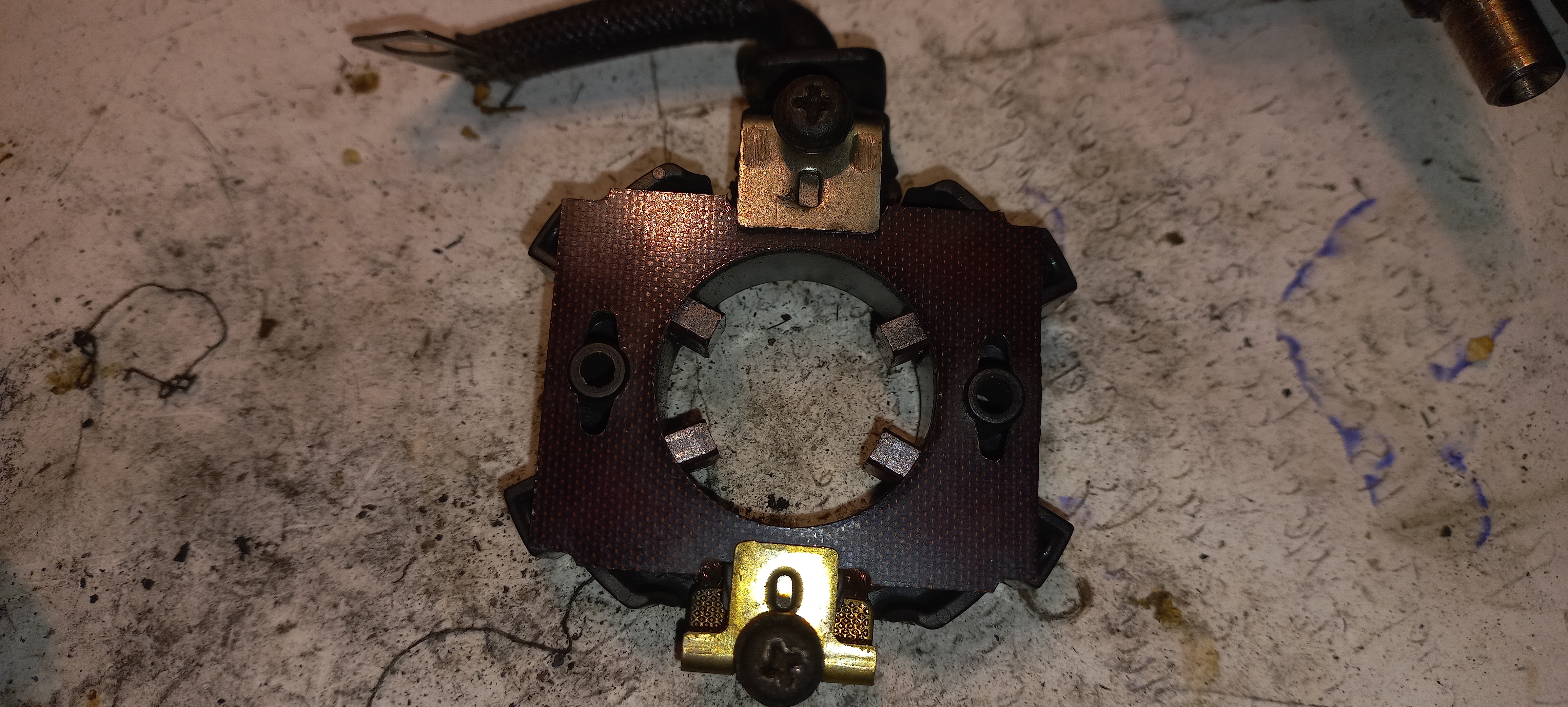

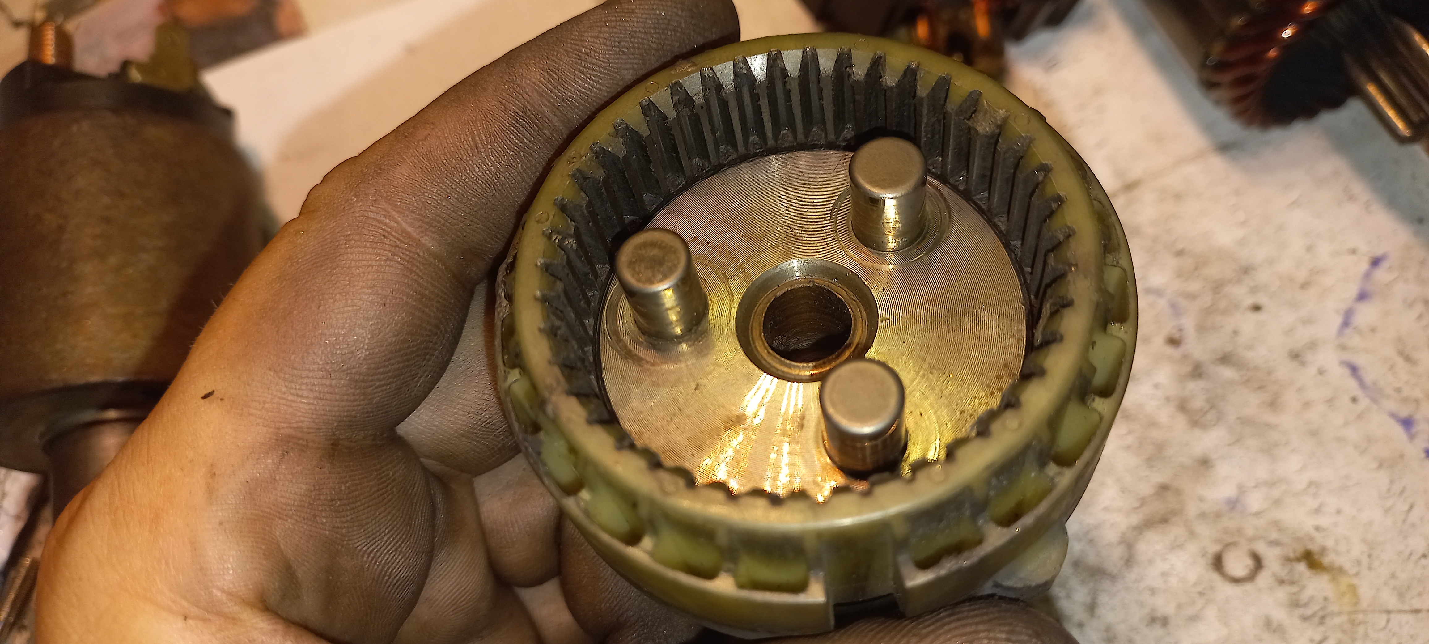

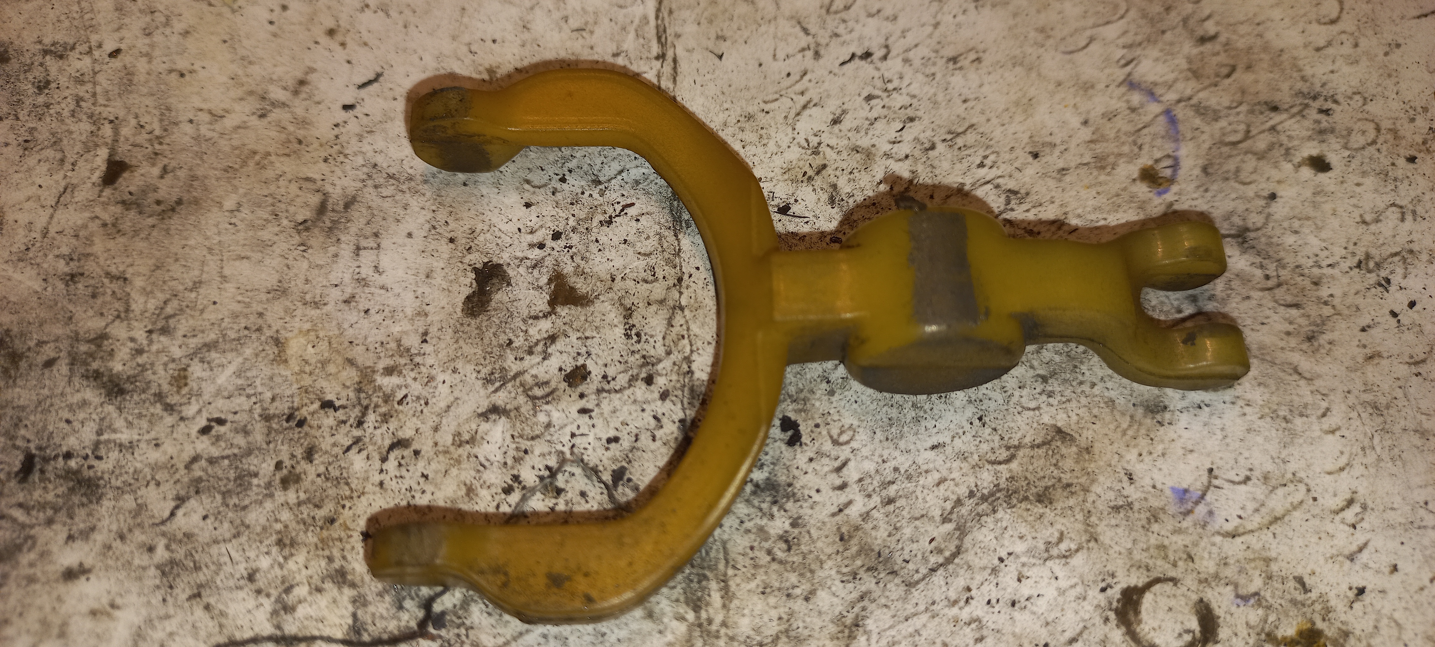

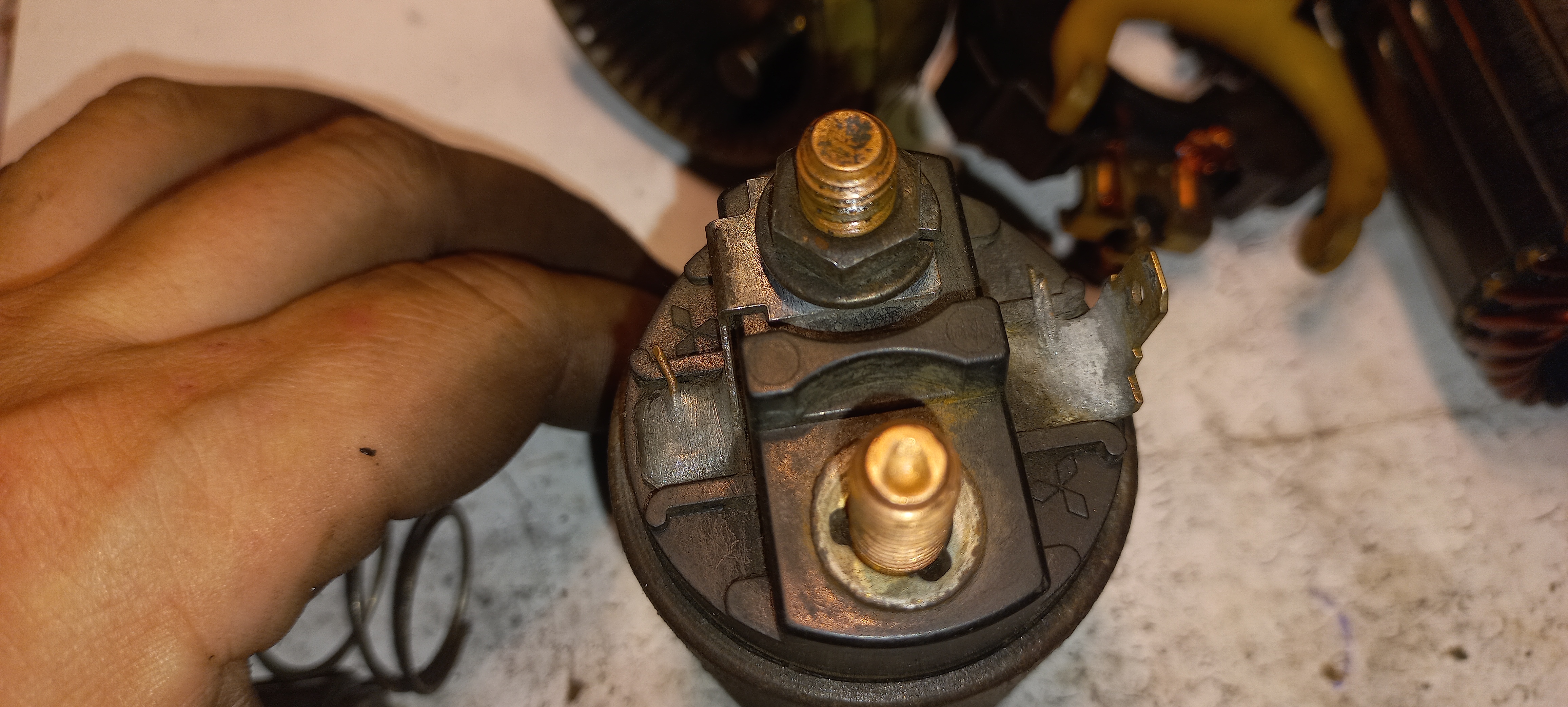

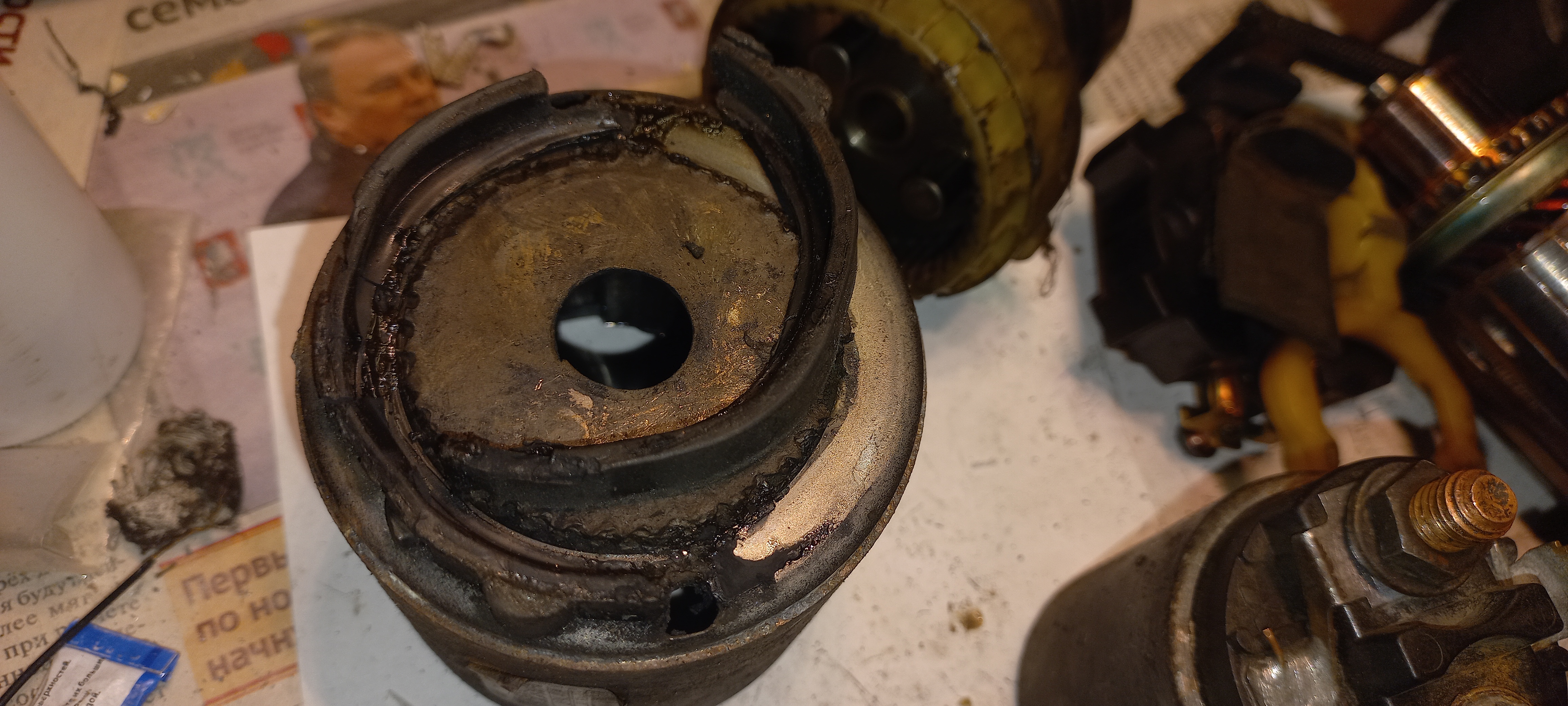

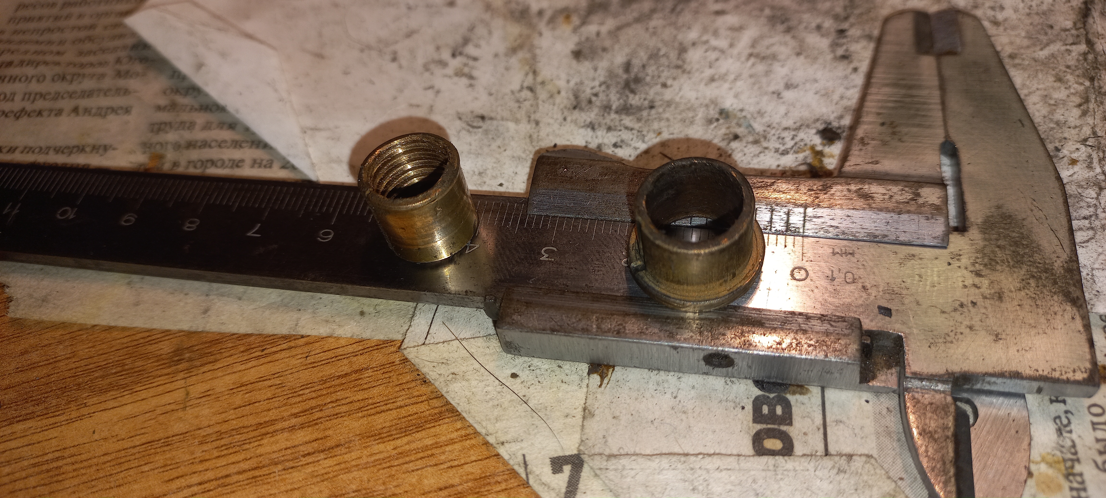

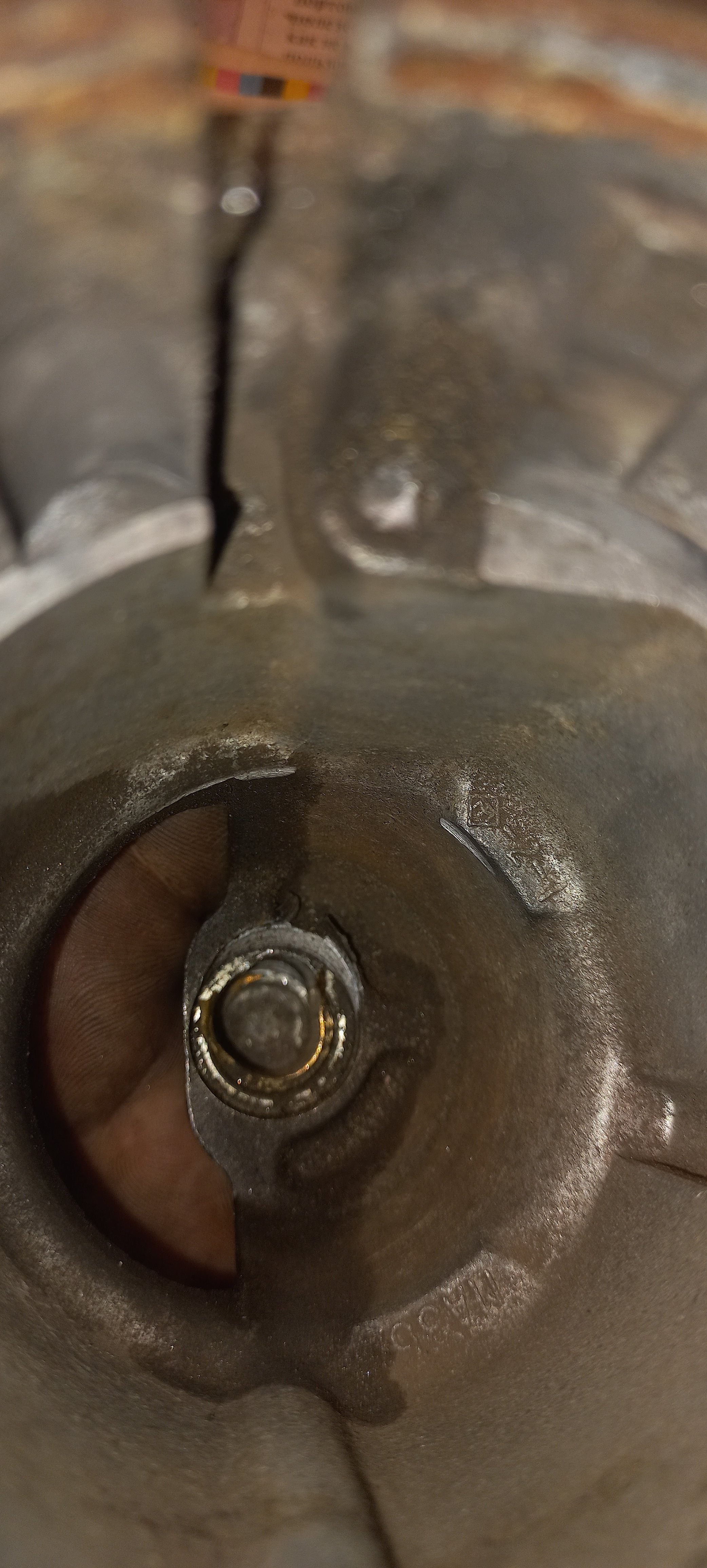

Привет, начал дурить стартер, решил снять посмотреть втягивающее. Обломил нижний болт крепления стартера в верхней крышке стартера.

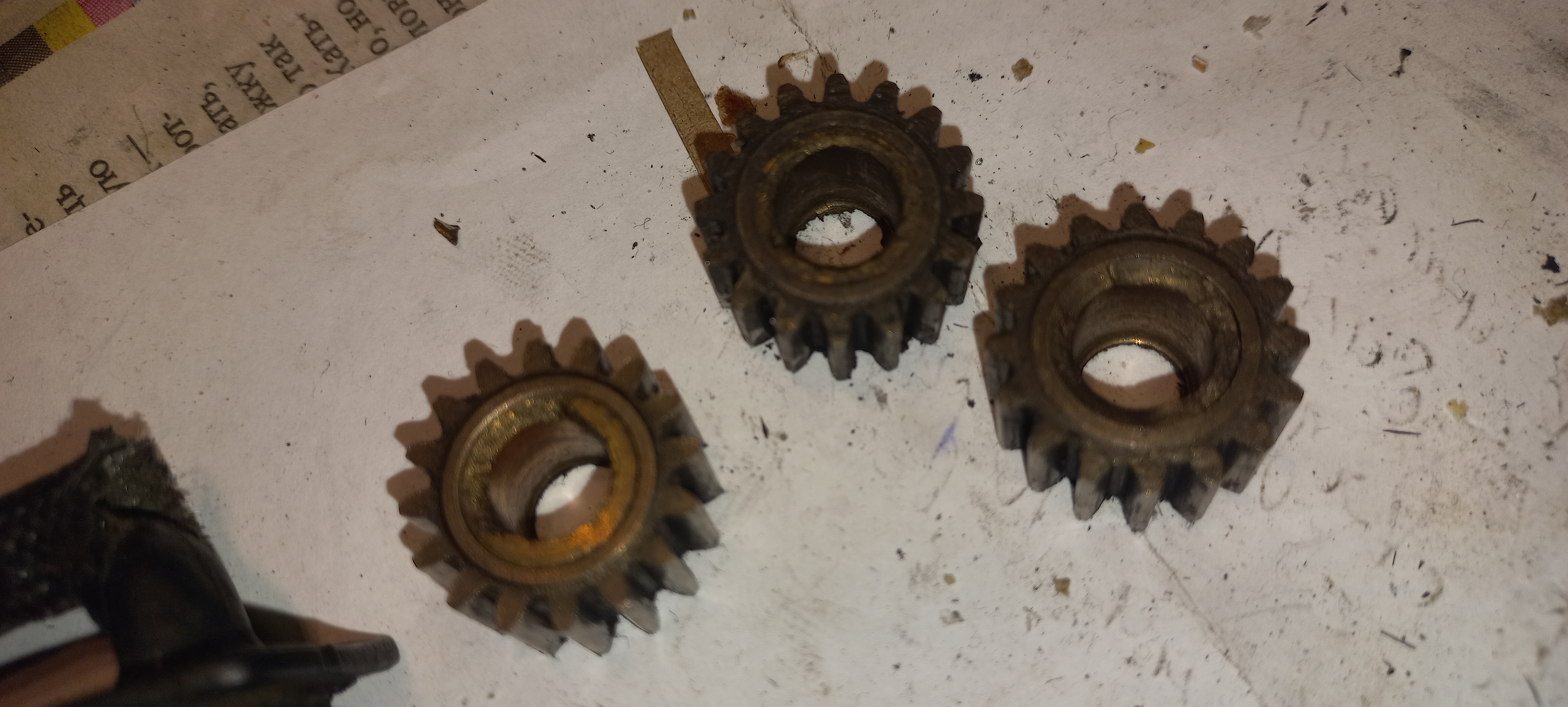

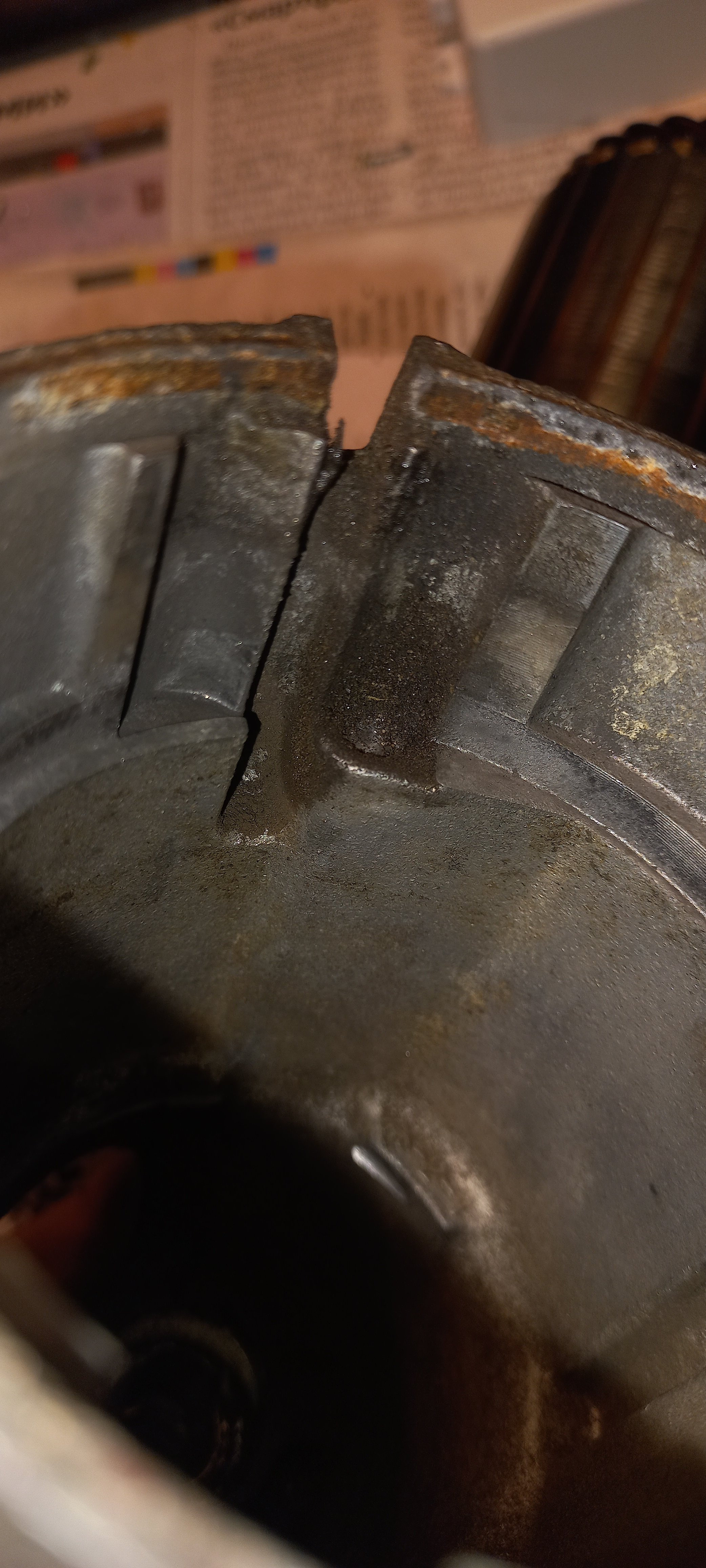

Втягивающее оказалось неразборным. Полез в сам стартер, и обнаружил много чего с серьезной выроботкой. час мучился с длинным болтом м5 стяжки стартера по итогу обломил. Вскрыв увидел засохшую мазку как пластелин, и куча седно латунной струшки, полную выроботку втулки в верхней крышке стартера, и начало жрать корпус, сильный люфт и износ втулок 3 шестерен редуктора, люфт нижней втулки ротора, не сильный износ щеток. По итогу думаю что проще и надежнее. Новые китай от 8 до 18, ремонт думаю выйдет в 10+-, самому непонятно какие детали брать. Кто сталкивался с ремонтом или брал норм китай запчасти или стартер отпишитесь плиз. фото состояния деталей приложу.

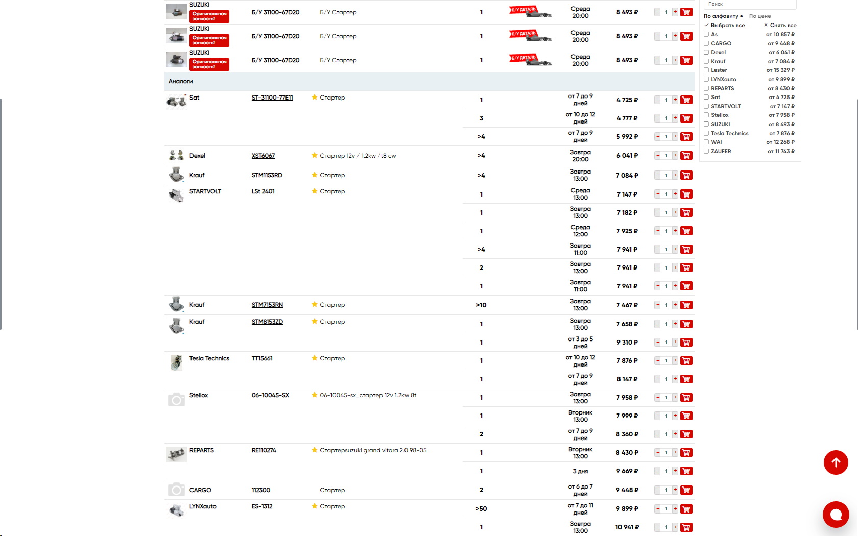

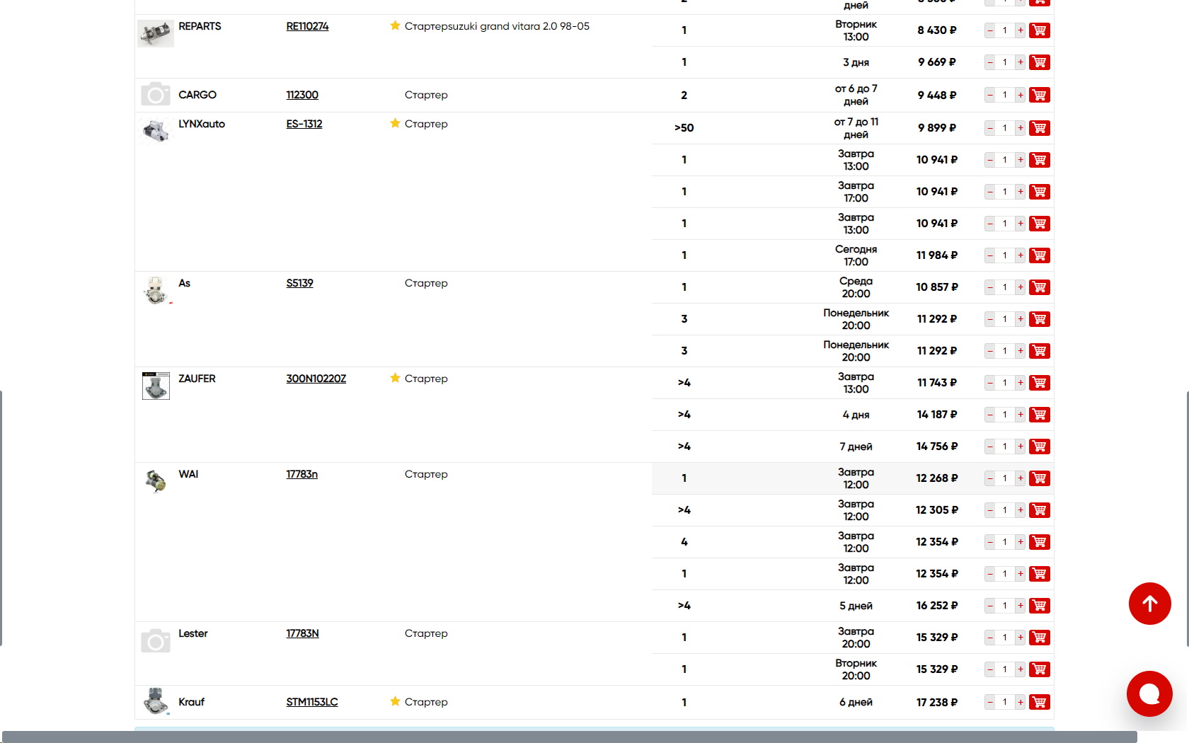

Брать новый китайский. Krauf, Stellox, Cargo - неплохие, свои 40-50 тык отхаживают, ремонтопригодны, стираются щетки в основном.

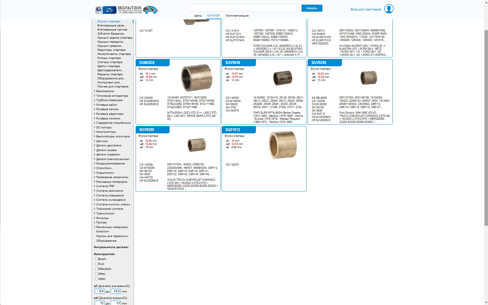

и тут черт его знает какие прямые а какие планетарные....только каждый штудировать в инете

по запчастям то выходит примерно так, чтобы не сверлить крышку да и износ на носу пошел в тело.. и сам не отцентруешь без станка....тут хз как выкручиваться. там тела в носу мало. проще крышку крауфт, и они есть литые с втулкой и с впрессовкой игольчатого подшипника походу.

Состояние деталей моего стартера.
