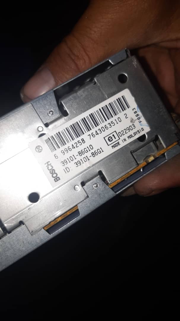

На магнитоле оказалась наклейка, почему-то с надписью BOSCH, а в качестве названия модели 39101-86G1. Я несколько усомнился и ввел означенные буквы-цифры в Гугль. Первая же ссылка привела меня на форум (англоязычный), где просили дать код по серийному номеру - и получали ответ!
Я послал вопрос на этот форум (хотя послать вопрос можно без регистрации, зарегистрироваться надо, это прописано у них в правилах!) и меньше чем через полтора часа мне выдали код, который магнитола радостно съела. Теперь с музыкой (не выходя из дома и бесплатно)!
